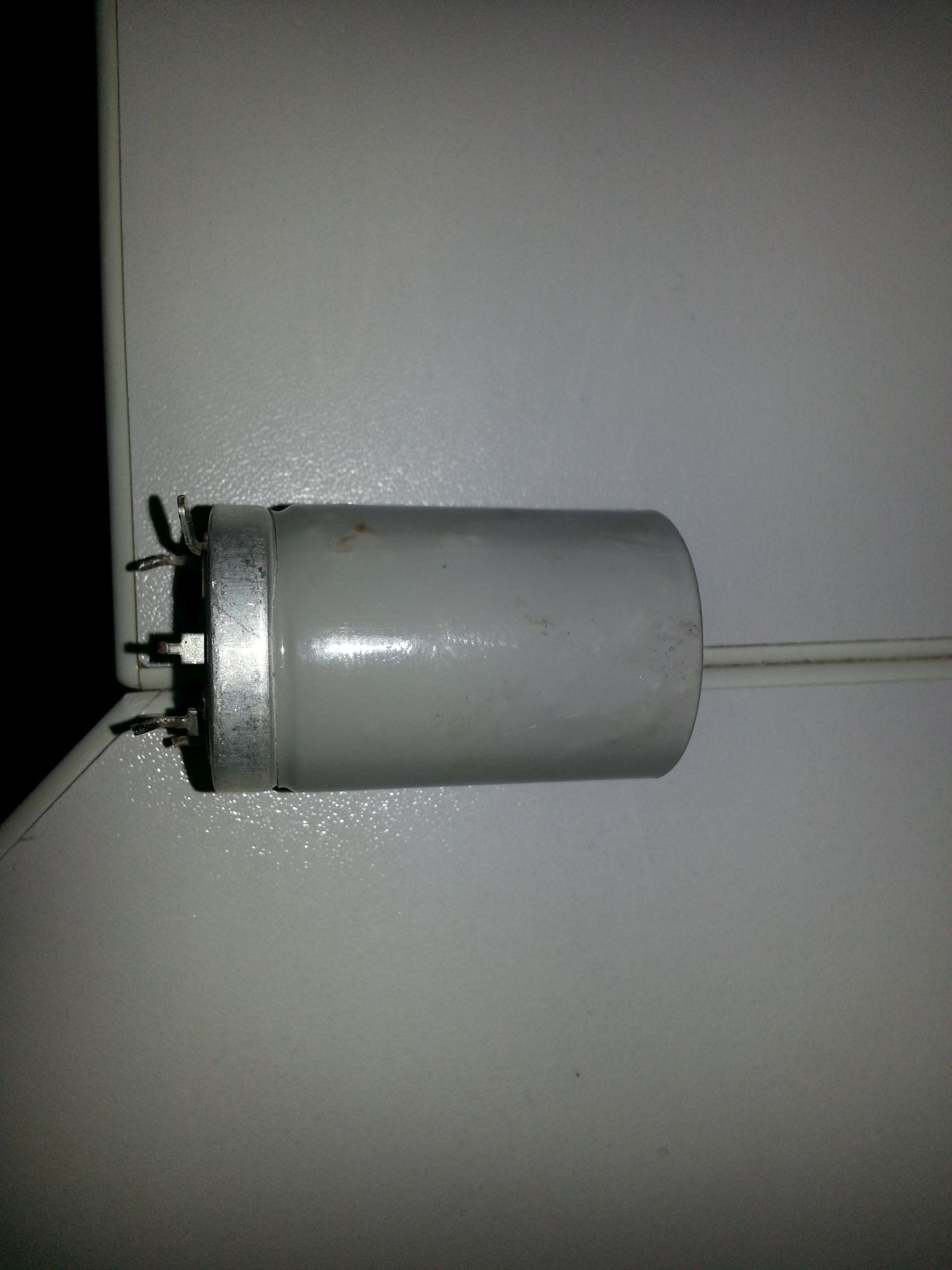

Hallo, ich hatte hier seit Jahren diese Messbrücke stehen und konnte sie nicht auf Funktion prüfen und nicht testen, da dafür ein Meratronik-Netzstecker benötigt wird. Nun habe ich es umgerüstet auf STAK2 und gleichzeitig die aufgeblühten Elkos im Netzteil getauscht. Den ersten Hinderungsgrund habe ich somit erledigt, ob sie funktioniert weiß ich aber immer noch nicht, denn leider habe ich keine Ahnung wie diese Messbrücke zu bedienen ist. Kann mir bitte jemand eine kurze Einweisung geben? Danke Gruß Gerd

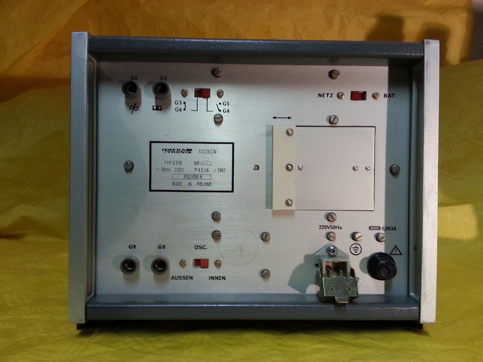

So'n Ding hätte ich auch gerne :( --- Ich würde mich so an die Funktionen "herantasten" (keine Gewähr, dass das hinhaut): 1.) Prüffrequenz wählen: DC, 50 Hz, 1kHz (Man kann offenbar auch variable Frequeunz wählen, mit linkem unterem Drehknopf, das ist dann für Fortgeschrittene ...) 2.) Prüfling mit (ungefähr) bekanntem Wert anschliessen. Widerstand: Taste R und geschätzter Messbereich. Induktivität, Kapazität entsprechend L bzw. C drücken. 3.) Mit rechtem Drehknopf auf Null (bzw. Minimum) bei linkem Instrument abgleichen, ggf. Empfindlichkeit dieser Anzeige mit linkem oberem Drehknopf anpassen. 4.) Wert des Prüflings rechts ablesen. Wie man die weiteren Funktionen nutzt, kannn man dann auch noch herausbekommen, einfach ausprobieren. (Bei Isolationsmessung besser nicht anfassen ....)

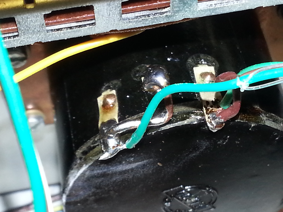

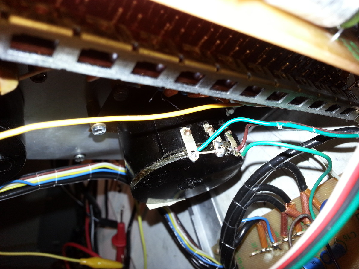

Danke für eure Hinweise, mit der polnischen Druckschrift erklären sich zumindest die Messbereiche, alles andere bleibt verborgen. Aus dem früheren Physikunterricht kannte ich so was nur mit einem Anzeigeinstrument mit Mitte = 0 Da sich bei dem Gerät aber gar nichts veränderte wenn ich den rechten Drehknopf betätigte war ich doch recht irritiert. Nun habe ich weiter gesucht und einen Fehler gefunden. Am Poti war der mittlere Anschluss abgebrochen. Konnte zum Glück am Rest noch eine Drahtbrücke anlöten. Nun kann ich mal testen. Widerstände scheinen zu funktionieren. zumindest geht der Zeigerausschlag mit einem 1K Widerstand bei 1 auf der Skala gegen 0. L und C werden hoffentlich nach gleichem Verfahren funktionieren. Muß mir noch ein paar Komponenten mit kleinen Tolleranzen heraussuchen. X/N, %, und die rückseitigen G-Buchsen und der linke Frequenzregler erschließen sich mir noch nicht ganz, evtl. kann eine extern zugeführte Frequenz In der Stärke geregelt werden. ?? Gruß Gerd

Gerd S. schrieb: > konnte sie > nicht auf Funktion prüfen und nicht testen, > da dafür ein Meratronik-Netzstecker benötigt wird. dafür werden max. 6 Batterien benötigt! Und keine Bastelarbeiten an der Gleichrichtung danach muss neu abgeglichen werden!
