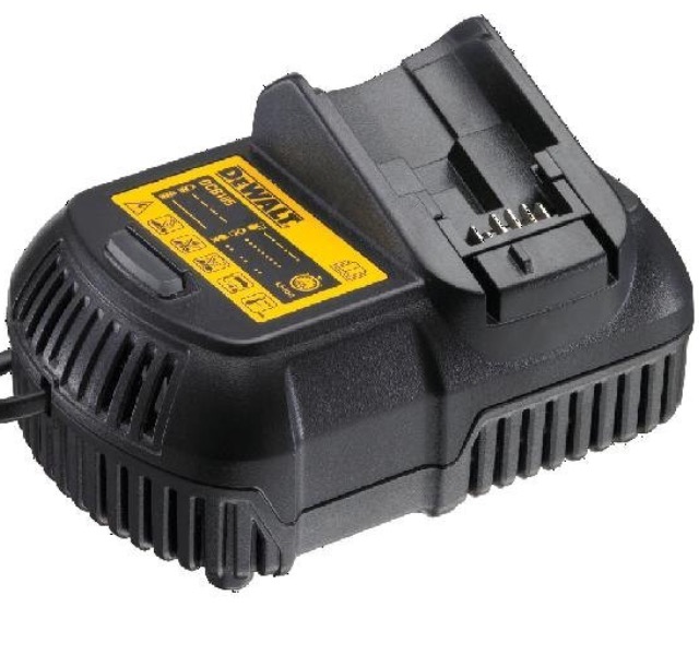

Tja wer die Dewalt DCB105er kennt, der weiß das die leicht hoppse gehen. Da mir ein neues zu teuer ist- Weiß jemand ob es eine Firma gibt (Makita, Bosch etc.) dessen Ladegerät (evtl. etwas verbastelt) einen normalen DeWalt 18v Akku laden kann? Und bitte lasst die "Kauf doch gleich nen neuen"- Kommentare. Klar kann ich das machen, aber 50€ ist auch nicht wenig und es gibt die von Makita wesentlich billiger.
dewalt ist afail stanlay, und bosch gehoert wohl auch dazu. aber ob die auch untereinander kompatibel sind, ka.
wenn es dir nichts ausmacht, dann schraubest mal auf und fotografiere mal die unter und Oberseite der Platine und stell sie rein
Das bringt nichts.. Man sieht nichts verbranntes, ich habe da un hier mal rumgepiekst mit dem Multimeter und wahrscheinlich ist der Hauptchip defekt....
Die zb Makita Netzteile sind ja ziemlich gleich aufgebaut, evtl muss man nur den Stecker Tauschen, dass die einzelnen Zellen überwacht werden...
Gib in Suchmaschine "dewalt dcb105 not charging" ein und lies. Sei wachsam! Eine unsachgemäße Ladung von Lithium-Akkus kann mit ausgebrannten Akkus enden.
@Fuchs Genau diese Seite habe ich auch schon gelesen, aber der Transistor war es 100% ig nicht.
Patryk D. schrieb: > aber der Transistor war es 100% ig nicht. Wo ist Dein Foto von der kaputten Leiterplatte?
hallo, bitte wie groß ist der Spezialtorks für das Ladegerät dewalt ladegerät dcb105? MfG Horst Messer
Er wird Security-Torx meinen. Das sieht aus wie Torx, nur mit einem Stift/Loch in der Mitte.
Das wird ein 9er oder 10er Torx sein. Ob da jetzt ein Security benötigt wird weis ich nicht auswendig. Die Kompatibilität mit anderen Akkuherstellern ist allerdings Wunschdenken welches nicht erfüllt wird. Oftmals sind noch nicht mal Marken die unter einem gemeinsamen Dach firmieren noch nicht mal kompatibel. Bosch gehört übrigens nicht zu Dewalt und anders herum auch nicht. Black¬Decker gehört zu denen, sind aber auch nicht kompatibel. Sooo brandgefährlich sind LiIon Batterien heute auch nicht mehr. Die bei Dewalt eingebauten Zellen haben alle ein CID drin welches zusätzlich zu einer möglicherweise versagenden Elektronik einen mechanischen Schutz darstellt. Hol dir bei ibäh ein Netzteil welches Du auf die Ladeschlußspannung der Zellen einstellen kannst und eine BMS-Platine. Dann reißt Du die Dewalt Elektronik aus dem Gerät raus, schließt die Kontakte der BMS-Platine an den Ladegeräteanschlüssen an und versorgst die BMS-Platine mit dem Netzteil. MfG
