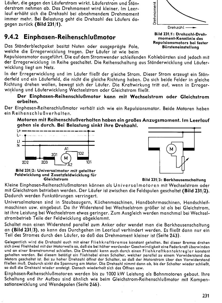

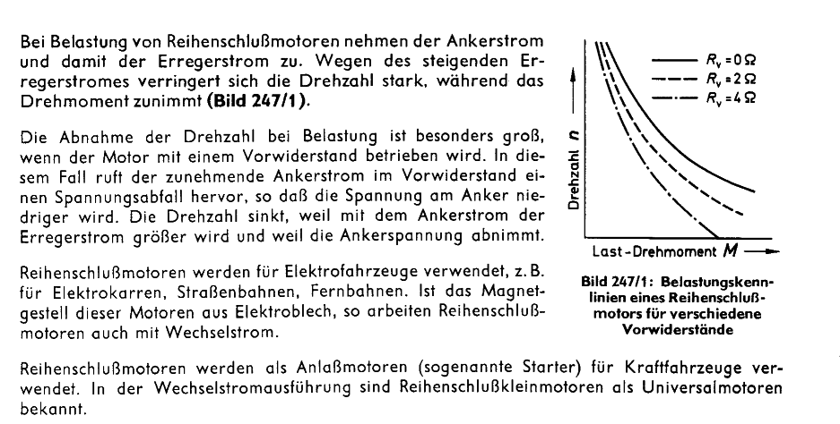

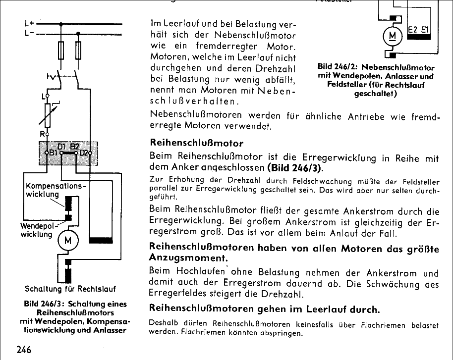

Den Anlasser (Reihenschlussmotor) im Leerlauf zu betreiben ist nicht gerade Sinnvoll. Reihenschlussmotoren gehen im Leerlauf “durch“.
Bearbeitet durch User
Thomas B. schrieb: > Den Anlasser (Reihenschlussmotor) im Leerlauf zu betreiben ist nicht > gerade Sinnvoll. Reihenschlussmotoren gehen im Leerlauf “durch“. Vollkommen richtig. ---------------------------------------------------------------------- Für eine korrekte Aussage bekommt Thomas 2x "nicht lesenswert" ->Großes Kino! ->Die Wahrheit wird von immer weniger Leuten vertragen. MfG Paul
Hallo Paul. Eigentlich wollte ich noch Seite 246 einstellen, aber da ich nach ein par Minuten "-2" auf dem Konto hatte, habe ich keine Lust mehr gehabt :-) Gruß Thomas
Agathe Bauer!!! schrieb: > Mani W. schrieb: >> die dringende Frage Die Frage von Mani W. nach Deinem Anwendungsfall halte ich schon für berechtigt. Denn schließlich willst Du ja im Endergebnis einen Rat/eine Entscheidungshilfe haben, welcher Motor in Deinem Fall eher der "bessere" ist. :) > Die ist eigentlich so unwichtig wie selten, aber gut. Es geht um ein > Kart, das sehr schnell beschleunigen können soll, im Durchschnitt aber > vergleichsweise wenig Leistung braucht. Der Motor muss dabei auch keine > 10.000 Stunden halten, bzw. Kohlen kosten nicht die Welt... > Habe bereits einen Stromregler für ca. 30KW, nur sollte der Motor dann > bei weitem nicht diese Leistung (und das entsprechende Gewicht) haben. An Deiner Stelle würde ich einen Nebenschlußmotor einsetzen, der sich bzgl. Leistung an der zu erreichenden max. Endgeschwindigkeit des Karts orientiert. Dies deshalb, weil: a) Dir ein Nebenschlußmotor nicht "durchgehen" kann b) er bei Belastungsschwankungen seine Drehzahl nahezu konstant hält Insoweit steht das in Einklang damit, daß der Motor durchschnittlich relativ wenig Leistung braucht und deshalb auch dementspr. klein/leicht/preisgünstig sein kann. Was die schnelle Beschleunigung (aus dem Stand weg) anbelangt, läßt sich die auch ganz anders lösen als mit dafür hinreichendem Drehmoment eines E-Motors. Nämlich durch Zwischenschalten einer rotierenden Masse (Schwungrad) und einer Kupplung. Schau Dir dazu mal das hier an. Was da anfänglich "hochsurrt", ist eine Schwungscheibe, deren E_rot dann auf den DB 605 gekoppelt wird, damit der überhaupt anspringen kann. https://www.youtube.com/watch?v=4ZzvKCQwWj0 Das kann man natürlich auch umgekehrt machen. :D
L. H. schrieb: > Nämlich durch Zwischenschalten einer rotierenden Masse (Schwungrad) und > einer Kupplung. Ja, besonders gut in einem Kart. 1. Viel Masse des Kart = optimal zum beschleunigen. 2. Kurve, Kart soll nach links, rotierende Masse will aber geradeaus. 3. Rotierende Masse gewinnt.
Thomas B. schrieb: > Eigentlich wollte ich noch Seite 246 einstellen, aber da ich > nach ein par Minuten "-2" auf dem Konto hatte, habe ich keine Lust mehr > gehabt :-) Scher Dich doch um "-2" nicht; denn es war ja völlig richtig, was Du anführtest. Jetzt ist es nur noch "-1". :) Reicht wahrscheinlich noch nicht, daß Du S. 246 einstellst?
OK, um mein erstes Posting zu vervollständigen muss ich noch Seite 246 reinstellen. Weil sonst ist das nicht wirklich aussagekräftig, sorry. Edit: Hallo L.H. Sorry, ich war zu schnell. Gruß Thomas ;)

Thomas B. schrieb: > Hallo L.H. > Sorry, ich war zu schnell. Paßt schon. Und danke für die S. 246. :) Bzgl. E-Mot. für ein Kart muß man m.E. abwägen, was am besten geeignet ist. Es kommt sicher auch darauf an, inwieweit jemand selbst in der Lage ist, z.B. einen Nebenschluß-Mot. mit einer Kupplung auszustatten. Denn wenn man das machen läßt, ist das mit erheblichen Kosten verbunden. ;) Ganz abgesehen davon, daß diese "Zusatz-Ausstattung" natürlich auch ein zusätzliches Gewicht hat, das permanent "mitgeschleppt" werden muß. Insofern kommt auch noch eine ganz andere Alternative an E-Mot. in Frage: Ein Doppelschlussmotor. Das ist ein Kompromiß zwischen Neben- und Reihenschlussmotor, der die Vorteile beider Motoren in sich vereinigt.
