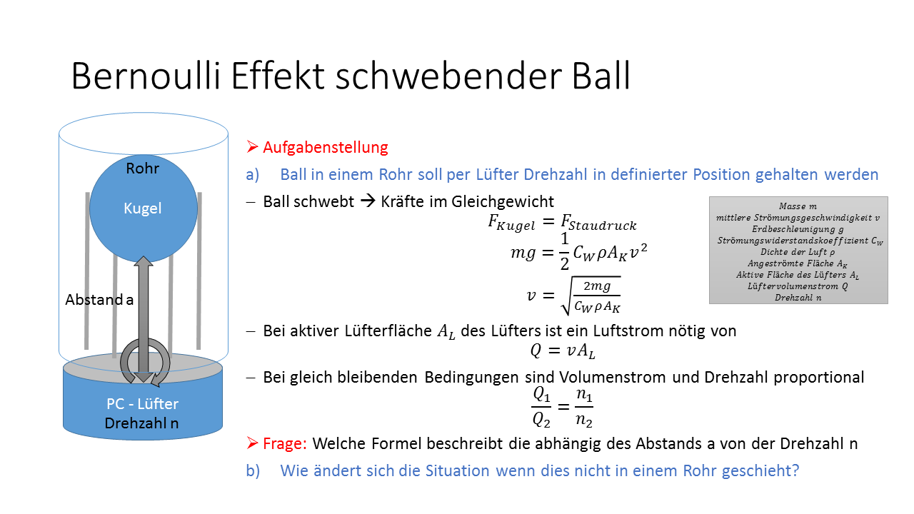

Hallo Zusammen, ich wollte ein kleines Hobby Regelungsprojekt umsetzten. Einen Magnet-Schwebe-Regler (altes CC2 Projekt) habe ich bereits realisiert. Um das ganze mathematisch zu Beschreiben fehlen mir aber die Grundlagen in Strömungsmechanik. Mir ist der Zusammenhang zwischen der Drehzahl und dem Abstand zum Lüfter nicht klar. Kann mir dabei eventuell jemand helfen? (siehe Anhang) PS: Ich weiß das diese Information nicht nötig ist um die Regelung ans laufen zu bekommen. Vielen Dank!

Christoph K. schrieb: > ich wollte ein kleines Hobby Regelungsprojekt umsetzten. Dazu brauchst du gar keine Regelung, ein Staubsauger, der auf blasen umgebaut ist (manche können das auch ohne Umbau), reicht aus. Man kann die Düse sogar schräg aufwärts richten, ohne dass der Ball aus dem Strahl herausfällt. Dieser Hingucker war früher oft auf Messen zu sehen, als Seelöwe, der einen Ball schweben lässt.
Der Aufbau ist etwas anders. Der Ball / Kugel soll in einem Rohr auf eine einstellbare Position bzw Abstand geregelt werden. Dafür würde ich gerne die Grundlagen wissen. Daher das angehangene Bild
Hast du den Aufbau schon? Dann könntest du ja einfach ein paar Messungen machen und so den Zusammenhang ermitteln.
Die Frage verstehe ich nicht wirklich. Denn da der Luftstrom durch das Rohr gefangen ist, wird es im gesamten Rohr auf gesamter Länge denselben Staudruck geben. Es gibt also keinen Vorzugsabstand der Kugel. Wird der Luftstrom ein klein wenig größer, würde die Kugel permanent nach oben steigen, bis sie am Rande oben ankommt, wo der Druck sich dann entladen kann. Wird der Luftstrom ein klein wenig kleiner, wird die Kugel permanent nach unten gehen, bis sie im Lüfter geschreddert wird. D.h., es gibt gar keinen stabilen Abstand in Abhängigkeit von der Drehzahl bzw. Luftstrom ... Man könnte eigentlich höchstens eine Frage stellen wie: welche Formel beschreibt die Abhängigkeit der Steig/Fallgeschwindigkeit zur Drehzahl.

Christoph K. schrieb: > Mir ist der Zusammenhang zwischen der Drehzahl und > dem Abstand zum Lüfter nicht klar Es gibt keinen. Die Kugel stellt überall im Rohr denselben Strömungswiderstand dar. Sie schwebt also an jeder Stelle gleich. Es gibt keine Stelle in Abängigkeit von der Drehzahl, also dem Druck. Ganz na am Lüfterrad und ganz nah am Rohrende gibt es andere Bedingungen, aber die übliche schwebende Kugel schwebt frei, ohne Rohr, oberhalb des Rohrendes.
Da das Rohr einen Strömungswiderstand hat, ist der Druck am Eingang höher als am Ausgang. Folglich ist die Luft am Eingang etwas komprimiert. Und daher ist das Volumen der Luft dort kleiner, die Strömungsgeschwindigkeit ebenfalls kleiner. Obwohl die Luftmenge an Ein- und Ausgang natürlich gleich ist. Für den TO ist das freilich piepegal, bei einem kurzen Rohr mit hohem Querschnitt ist dieser Effekt völlig vernachlässigbar. Bei einem Druckluftschlauch hingegen nicht mehr, dort nimmt die Geschwindigkeit zum Ende hin deutlich zu.

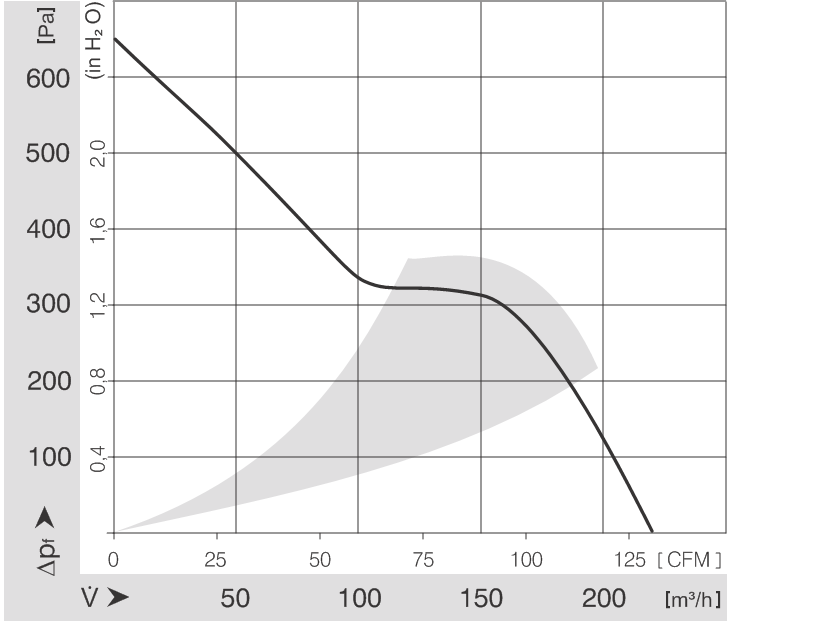

Danke für die Hilfe. Zur Modelierung werde ich dann die Gleichungen aus dem ersten Post nehmen. Die Position dann anhand
modellieren. Von meinem eingesetzten Lüfter gibt es angehangene Kennlinie. Ich hatte jedoch erwartet, dass diese eine Parabel beschreibt. Dem ist nicht so. Kann mir jemand sagen, welche Funktion die Kennlinie beschreibt bzw wie die Kennlinie zustande kommt?
Christoph K. schrieb: > Hallo Zusammen, > > ich wollte ein kleines Hobby Regelungsprojekt umsetzten. Einen > Magnet-Schwebe-Regler (altes CC2 Projekt) habe ich bereits realisiert. > > Um das ganze mathematisch zu Beschreiben fehlen mir aber die Grundlagen > in Strömungsmechanik. Dann fang mal an zu lesen. statischer Druck vs dynamischer Druck > Mir ist der Zusammenhang zwischen der Drehzahl und > dem Abstand zum Lüfter nicht klar. Einen solchen gibt es nicht. Im Rohr ist der Abstand - statisch betrachtet - egal, da konstant viel Luft entweicht. ABER: Es kommt zu Kompressionsschwingungen. > Kann mir dabei eventuell jemand > helfen? (siehe Anhang) Verstehe was eine Ventilatorkennlinie ist. Diese sind nie Parabeln. Bei Volumenstrom 0 ist der statische Druck am höchsten (Der Ventilator rürt den eigenen Saft, und stirbt an überhitzung) "frei blasend" ist der Volumenstrom dann am grössten. Der Ventilator macht Totaldruck, was du davon in statischem und in dynamischem Druck umwandelst, bestimmt die Kanalform und die Ventilatorkennline. Diese wird üblicherweise empirisch ermittelt. Im Design über CFD Algorithmen. Es gibt hiezu vom Hersteller keine Funktion. Das soll dich aber nicht hindern eine Polynominterpolation zu starten.
