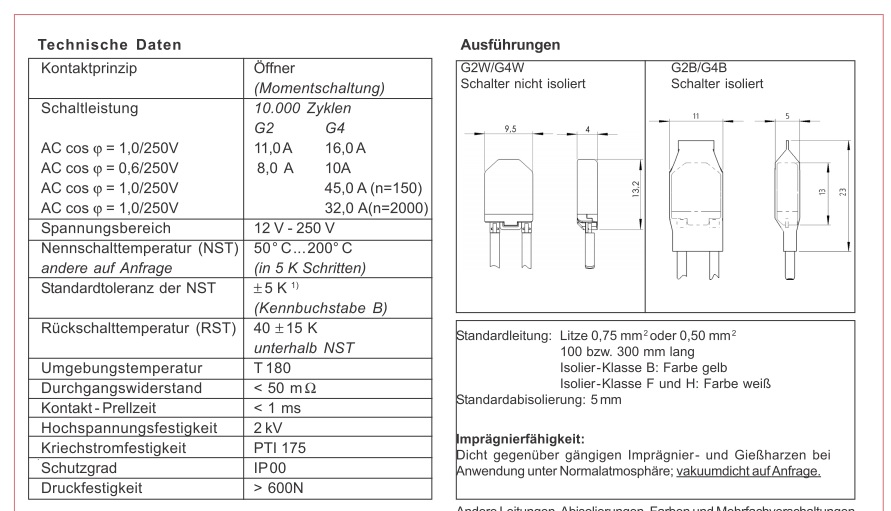

Hallo liebe Community, als Elektroleihe hätte ich eine Frage bezgl. Bi-Metall Schaltern und deren Spannungsbereiche. Ist es prinzipiell egal ob ich den Schalter mit AC bzw. DC betreibe, wenn die Strombelastbarkeit eingehalten wird? Im Anhang habe ich ein Beispiel angegeben. Dort steht zwar nur die Schaltleistung für AC aber beim Spannungsbereich wird keine spezielle Spannungsart angegeben. Vielen Dank für eure Hilfe. LG Johann
Hallo, es ist nicht egal, ob AC oder DC. Beim Schalten von AC durchläuft der Strom ja einen Nulldurchgang, in dem ein eventueller "Lichtbogen" erlischt. Bei DC geht das nur, wenn die Spannung hinreichend klein ist. Meines Wissens sind Spannungen unter 48 V dann auch möglich.
Die Frage wäre also besser: Kann ich ein Bi-Metallschalter, der für AC ausgelegt ist, auch für DC Spannung verwenden? LG
Dadurch, dass der Schalter bei AC im Nulldurchgang schaltet, ist der Kontaktverschleiß gering und die Lebensdauer entspricht dann eben dem Datenblatt. Wenn man also DC damit schaltet, werden die Kontakte mehr belastet, was bis zum Verschweißen führen kann. Du musst also eine geringere Lebensdauer und frühere Störanfälligkeit in Kauf nehmen. Das ist Deine Entscheidung (allen Bedenkenträgern zum Trotz). dolivo
Hallo, Johann schrieb: > Die Frage wäre also besser: > > Kann ich ein Bi-Metallschalter, der für AC ausgelegt ist, auch für DC > Spannung verwenden? wenn es der Hersteller ins Datenblatt geschrieben hat ja, der kennt nämlich den Aufbau und das Verhalten speziell beim Abschalten. Die zulässigen Spannungen und Ströme sind dann meist merklich kleiner. Den Grund hat ja Dieter S. (dolivo) schon geschrieben. Gruß aus Berlin Michael
Die normalen Lichtschalter für 230V AC kann man nur bis so etwa 30V DC benutzen (Lichtbogen, wie bereits beschrieben). In den Datenblättern für Relais findest du meist ähnliche Angaben. Ein 230V AC Relais eignet sich nur für 30V DC. Wenn nichts im Datenblatt steht, solltest du auch 30V DC annehmen.

Dieter S. schrieb: > Bei DC geht das nur, wenn die Spannung hinreichend klein ist. > Meines Wissens sind Spannungen unter 48 V dann auch möglich. Typische Grenzspannung ist 30V. Um höhere Gleichspannung zu schalten, könnte man auch ein passendes Relais nachschalten.
Harald W. schrieb: > Um höhere Gleichspannung zu schalten, > könnte man auch ein passendes Relais nachschalten. Betonung auf passend, da muss man auch erst eines finden, das für höhere Gleichspannungen/Ströme ausgelegt ist, da gibt es garnicht so viele. Entscheidend ist immer das Datenblatt, mit "Bedenkenträger" hat das absolut nichts zu tun. Georg
Danke für eure Antworten. Wenn ich das richtig verstehe ist es dann allgemein schwer ein Bi-Metall zu finden, was mehr als z.B. 10VDC schaltet?
Johann schrieb: > Danke für eure Antworten. > Wenn ich das richtig verstehe ist es dann allgemein schwer ein Bi-Metall > zu finden, was mehr als z.B. 10VDC schaltet? Sorry, ich meinte 100VDC!
ja, offensichtlich. Da die AC-Festigkeit von der Kontaktgeometrie (vorrangig dessen Abstand) abhängt, und die DC-Festigkeit dabei weit drunter liegt, müsste man einen Schalter finden, der eher für 2000VAC ausgelegt ist (wenn man die üblichen Werte ins Verhältnis setzt). Und da wird das Angebot sicherlich schon ziemlich eng. Da isses vielleicht eher besser, eine rein elektronische Lösung mit Schalttransistor zu wählen (bzw., wenn es unbedingt sein muß, mit dem Bimetall einen Transistor ansteuern).
