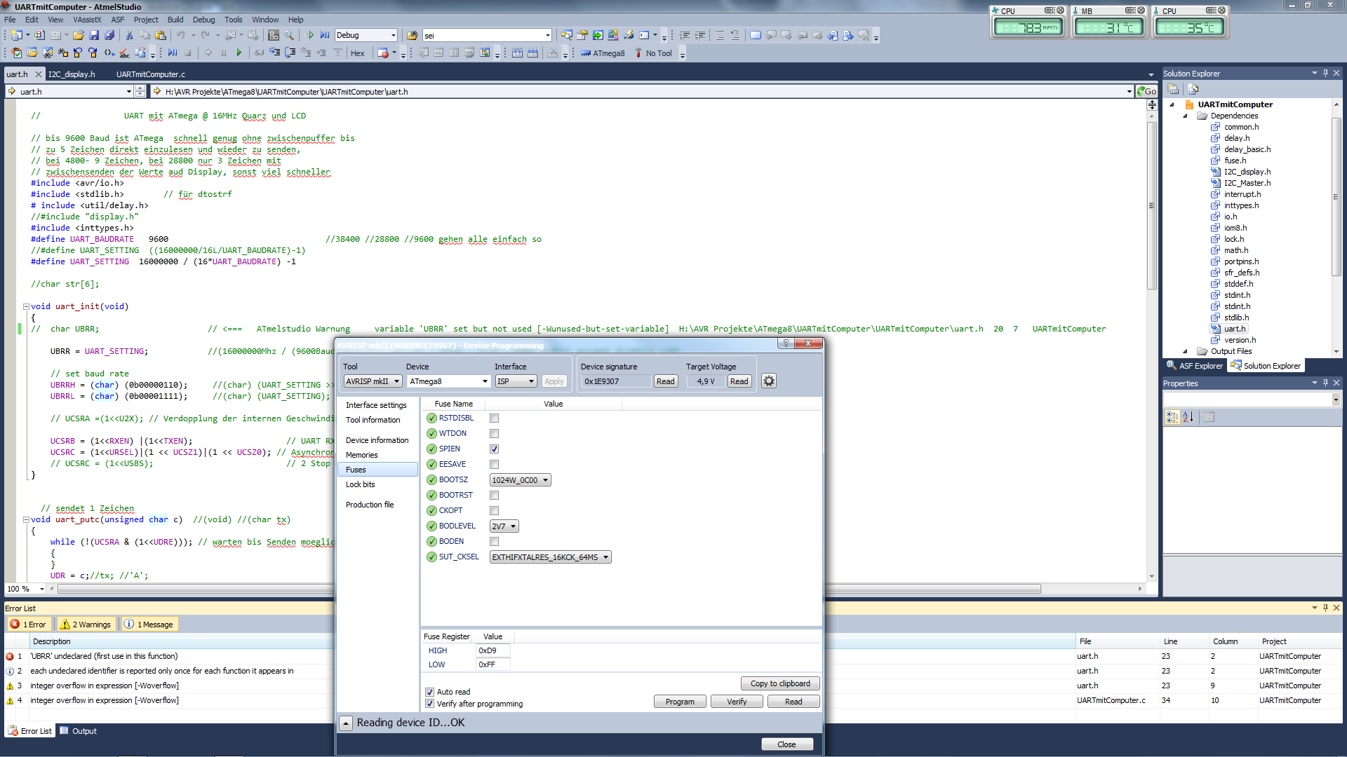

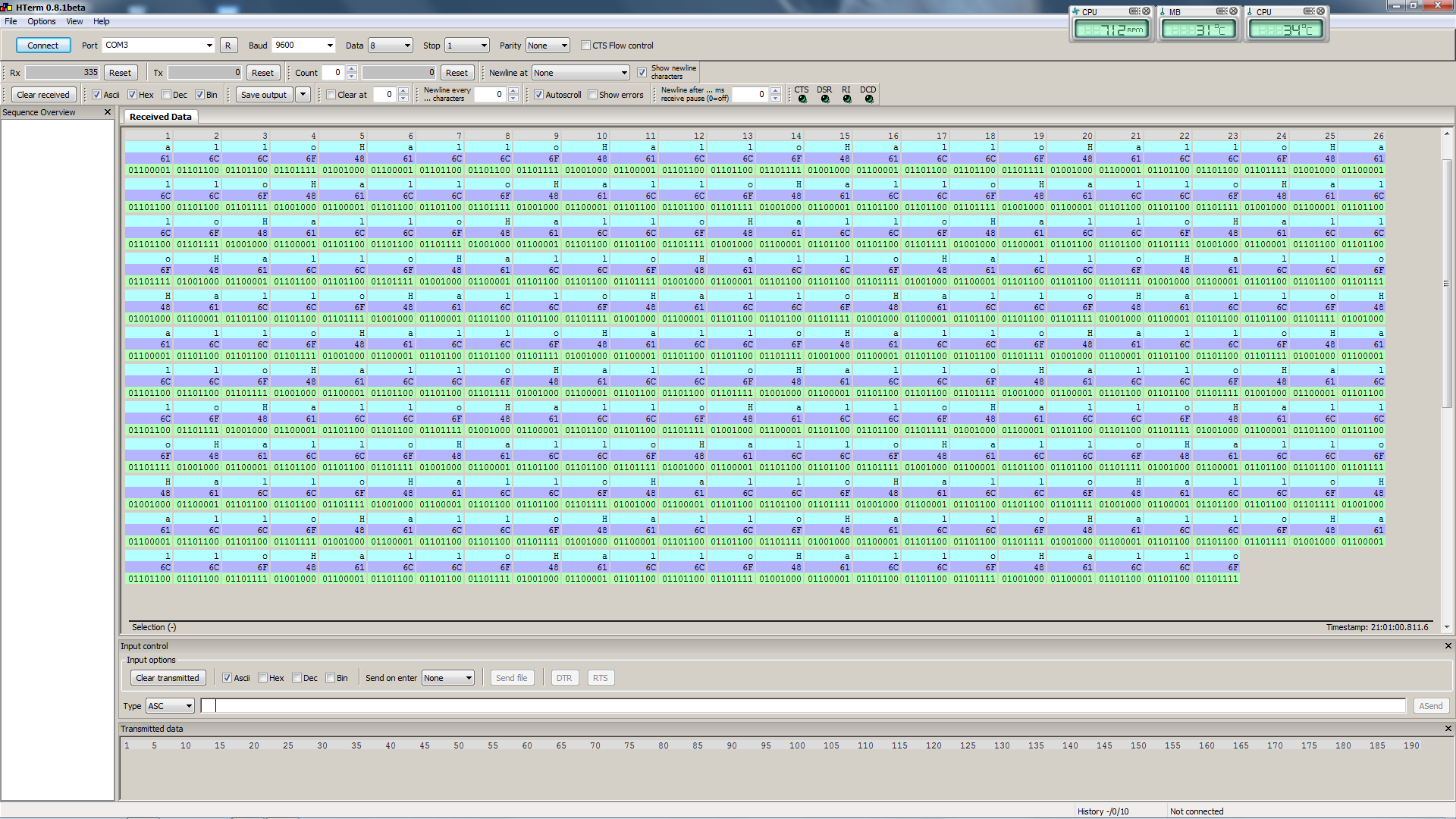

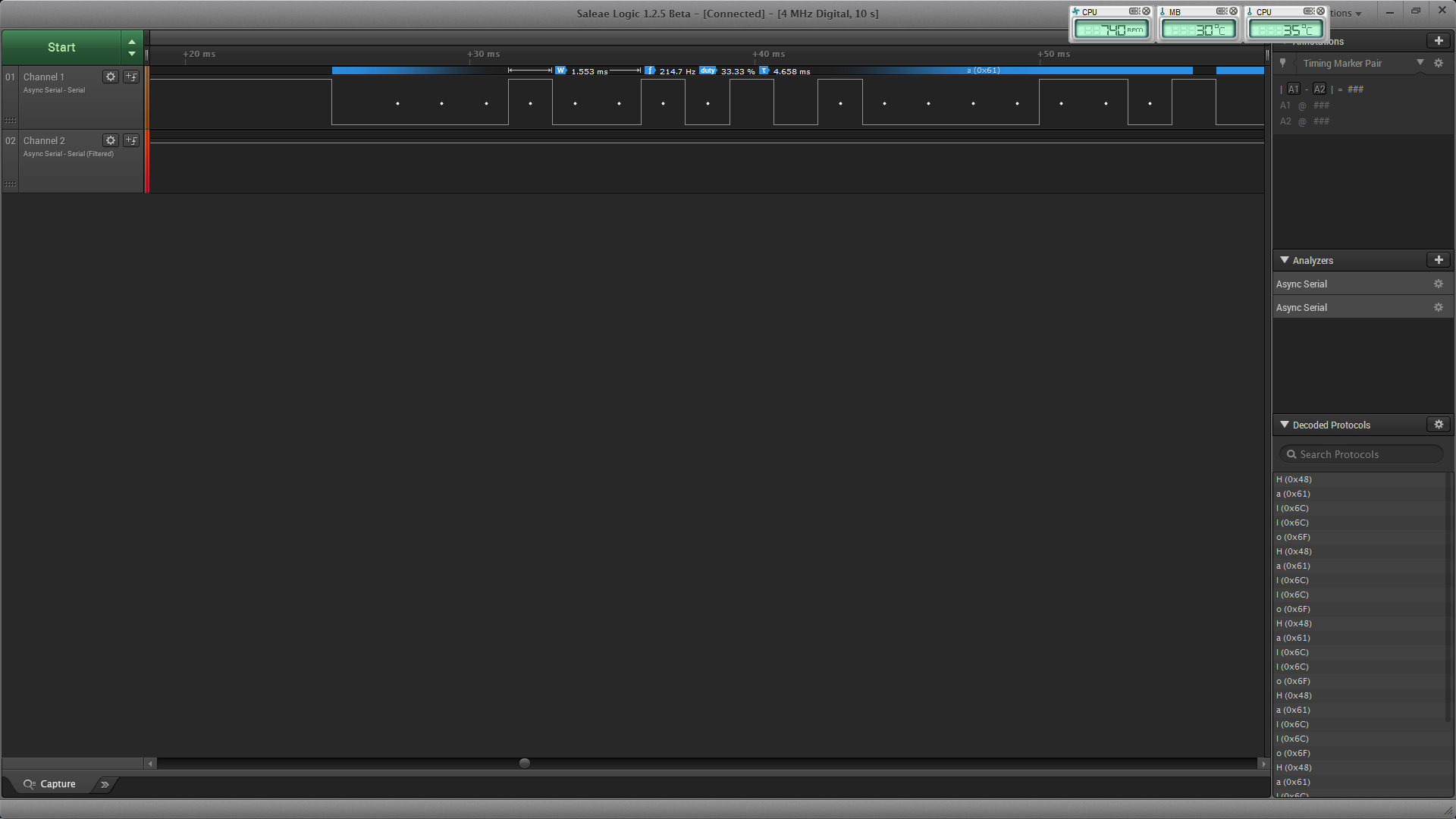

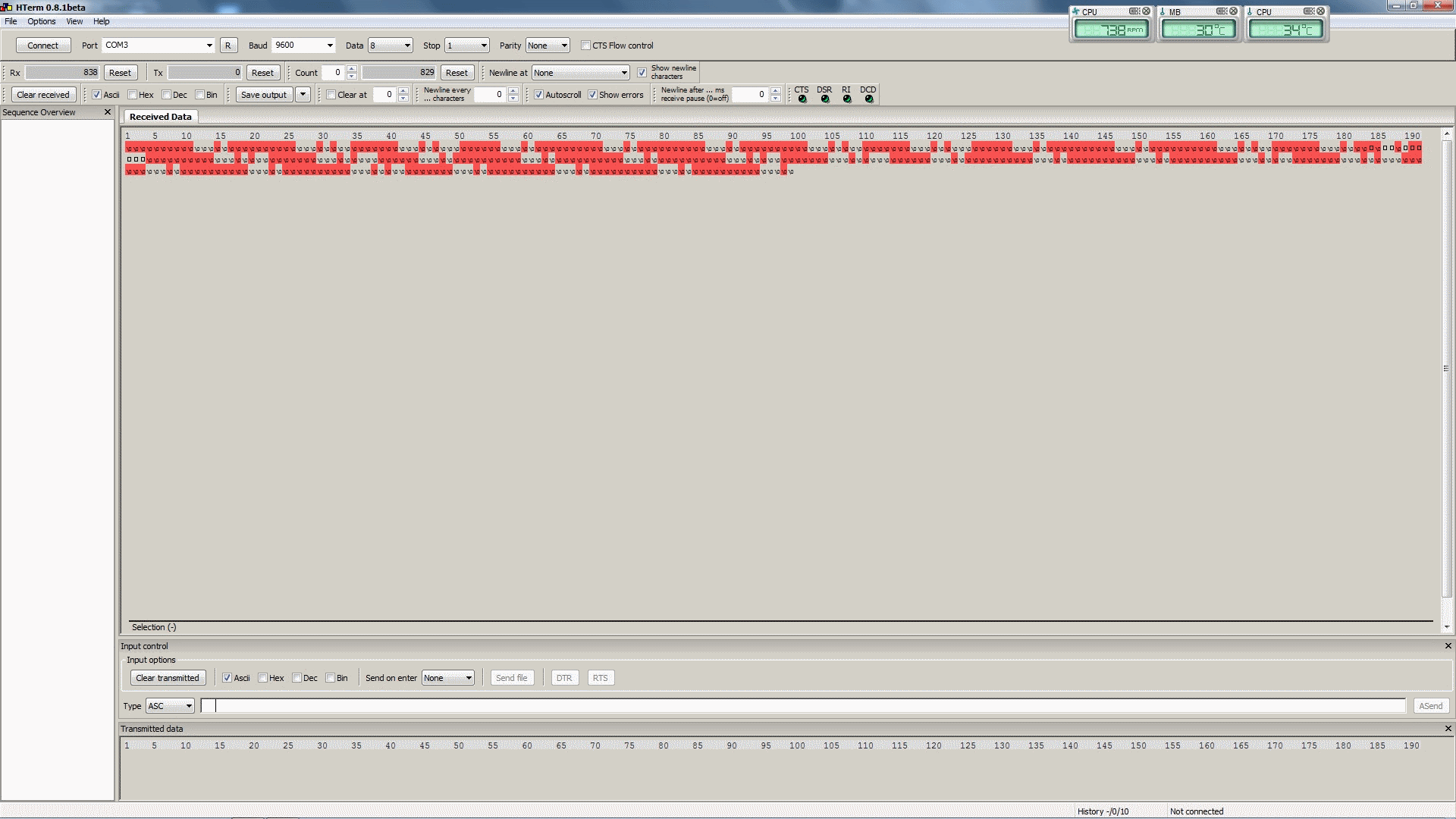

Hallo zusammen, ich versuche mich seit Tagen über UART ein Hallo zu senden an den PC und bekomm nur ein \0\0\0\0 als Antwort. Ich verwende einen ATmega8 mit externen 16,0000 MHZ quarz, von Pollin der RS232/TTL Wandler (Bausatz) und einen USB seriell Converter. Programmiere in C. Am RS232/TTL Wandler hab ich Spannung anliegen 4,98Volt. Richtung PC am Pin 14 (T1out) messe ich ca. -8,89Volt. DIe beiden Screenshots zeigen zum einen die Hterm ANzeigefehler und zum anderen Logic Analyzer die Sende signale. Ich habe bereits am RS232/TTL Wandler RX und TX überbrückt und über Hterm Hallo gesendet und auch empfangen. Allerdings von Hterm zum Atmel hab ich noch nix gesendet, bzw versucht zu empfangen. Vieleicht hat ja einer von euch einen guten Rat was ich noch machen könnte. LG Hendrik

Dein Logic Analyzer sagt Dir: 12ms/Zeichen. Das ergibt bei mir 1200 Baud.
Jim M. schrieb: > Dein Logic Analyzer sagt Dir: 12ms/Zeichen. Das ergibt bei mir 1200 Baud. Hab aber #define UART_BAUDRATE 9600 definiert am Anfang , wundert mich auch das die Zeichen so lange brauchen zum senden
Hendrik schrieb: > Vieleicht hat ja einer von euch einen guten Rat was ich noch machen > könnte. Erstmal könntest du bei HTerm die Hex-Ausgabe aktivieren und aus deiner Headerdatei uart.h den ganzen Code rausschmeißen. Der hat da nichts zu suchen, auch wenn C einem natürlich beliebig Freiheiten gibt... In die Headerdatei gehört von den Funktionen nur das Interface. Guck mal in ein C Buch.

Wenn ich mir deine UBBRH/L von deinem Bild anschaue dann ist das ja 0b0000011000001111 hast du das angepasst ? Das ist ja ist 1551 , War das nur ein Test oder ist das aktuell so eingestellt ? Das währen ja ~644 Baud. Gruß JackFrost
Bearbeitet durch User
Bastian W. schrieb: > Wenn ich mir deine UBBRH/L von deinem Bild anschaue dann ist das ja > 0b0000011000001111 hast du das angepasst ? Das ist ja ist 1551 , War das > nur ein Test oder ist das aktuell so eingestellt ? Das währen ja ~644 > Baud. UBRRH = (char) (0b00000110); //(char) (UART_SETTING >> 8); UBRRL = (char) (0b00001111); //(char) (UART_SETTING); sollte ich so einstellen, vom Kollege aus zum Test. Ursprünglich stand (char) (UART_SETTING >> 8); (char) (UART_SETTING);
Was für eine Baudrate zeigt der Saleae bei Autobaud an ? Compiled der überhaupt du hast nen Fehler das die Variable UBBR undefiniert ist. Gruß JackFrost
Habe mir auf LCD UBRRH und UBRRL anzeigen lassen wenn: UBRRH = (char) (0b00000110); UBRRL = (char) (0b00001111); UBRRH = 6 UBRRL = 15 wenn: UBRRH = (char) (UART_SETTING >> 8); UBRRL = (char) (UART_SETTING); UBRRH = 2 UBRRL = 197 was ist nun Richtig, was ist Falsch?
Bastian W. schrieb: > du hast nen Fehler das die Variable UBBR > undefiniert ist. den Fehler hab ich weil ich char UBRR; ausgeklammert habe weil Draco schrieb: > Und das zweite, und das viel größere Problem: > > char UBRR; > UBRR = UART_SETTING; > > du weist UBRR als Variable zu, schmeiß das "char UBRR;" mal raus!

Hendrik schrieb: > UBRRH = (char) (UART_SETTING >> 8); > UBRRL = (char) (UART_SETTING); > UBRRH = 2 > UBRRL = 197 Das passt vom Syntax aber für 9600 Baud und 16 MHz ist es der falsche Wert wenn du die UART nicht im X2 Modus betreibst. Wenn es mit den Werten nicht geht schau dir die echte Baudrate mim Saleae an. Gruß JackFrost

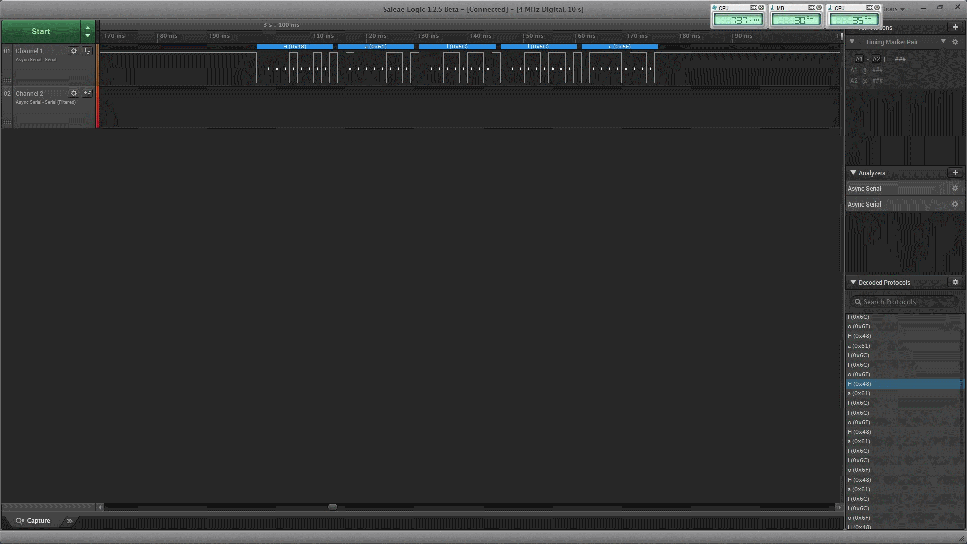

hab wieder meine ursprüngliche Formel für UART Setting genommen #define UART_SETTING ((16000000/16L/UART_BAUDRATE)-1) und UBRRH = (char) (UART_SETTING >> 8); UBRRL = (char) (UART_SETTING); UBRRH ist jetzt 0 UBRRL ist jetzt 103 Die Zeit pro Zeichen ist auch schon mal um einiges kürzer
Es funktioniert jetzt fein, freu mich riesig Vielen Dank euch allen und frohe Ostern
