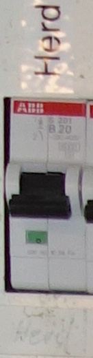

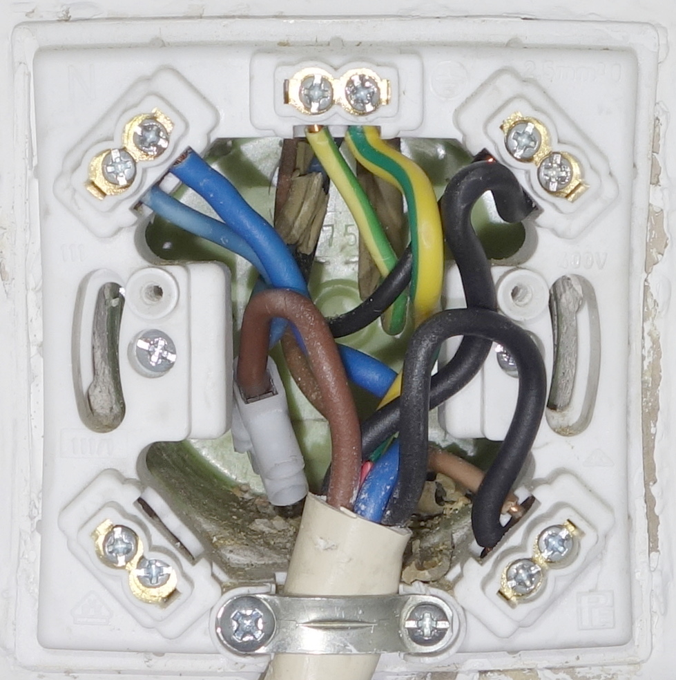

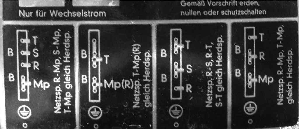

Nach dem Umzug mit Einbauküche habe ich mir den Herdanschluß genauer
angeshen und es zeigte sich:
a) Der Sicherungsautomat sieht einphasig aus (1. Bild)
b) Die Anschlussdose hat scheinbar zwei Phasen (2. Bild)
c) Angeschlossen ist der Herd wie für 2 Phasen (400 V 2 N, 3. Bild)

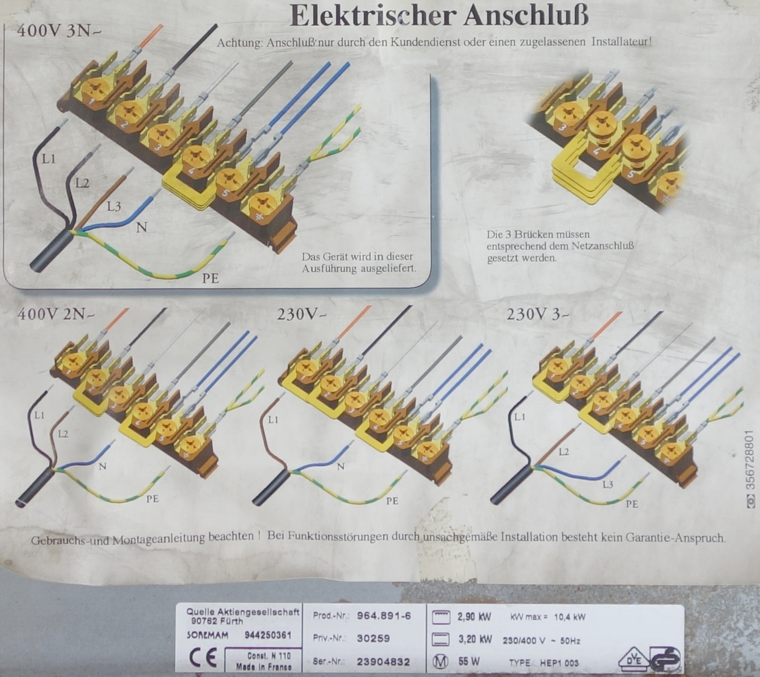

von Thomas S. (thommi)
Früher hat man tlw von einer 20-A-Sicherung zwei Drähte zum
Herdanschluss verdrahtet, du hast also an deiner Anschlussdose nur eine
Phase auf zwei Drähte verteilt.
Wenn man heute einen Herd neu kauft, dann sind in der Regel immer
Blechbrücken mit dabei, um den Herd in allen möglichen Variationen
anschliessen zu können. Es fehlt demnach an deinem Herd eine Brücke von
einer "Phase" zur Backofenklemme.

Was gurkt denn da für eine Lüsterklemme in der Anschlussdose herum?
Old-Papa
von Jens G. (jensig)
Vielleicht nur ein Blindstopfen ...
Was mich aber auch etwas nachdenklich stimmt: die Zuleitungen sind wohl
nur 1,5mm². Sollte da nicht grundsätzlich 2,5mm² liegen? Vor allem, wenn
alles nur auf 2Phasen geklemmt ist?
Was allerdings nicht sein kann bzw. sollte, wenn an der Anschlußdose
zwei Phasen ankommen. Da muß es noch einen zweiten Automaten geben.
Oliver
TestX schrieb:
> Es müsste zumindest in der jetzigen Konfiguration 2
> Sicherungen geben...
Muss nicht sein. Wie ich oben schon schrieb, wurden früher öfters zwei
Drähte an einen 20A-Automaten gehängt, wenn die Wohnung nur an einer
Phase hängt. Ist bei mir auch so. Da gilt dann Anschlussvariante 2 auf
dem dritten Bild.

So wie ich das sehe, ist das ein einfacher Stromkreis, abgesichert mit
20A.
Verlegt ist wahrscheinlich ein Kabel 4x2,5² (1,5² ist zu wenig), der
braune Draht ist "übrig" und bleibt frei. Möglicherweise hast Du den
Herd falsch gebrückt, richtig ist unten Mitte (Bild), deshalb geht der
Backofen nicht.
Vor einschalten der Sicherung kontrollieren, ob das Gehäuse bzw. eine
Kochplatte elektrische Verbindung zu einem beliebigen Schutzkontakt
einer Steckdose hat (siehe oben, Multimeter reicht - Schutzmaßnahme
prüfen).
Und ja, dafür gibt's Meßgeräte, aber die wird der TO nicht zu Hause
haben!
Danach nochmal prüfen, das der Herd nicht unter Spannung steht.
Und zum Schluß - Pizza schmecken lassen.

von Erwin M. (nobodyy)
> 20A.
Ja, zwischen blau und gelb-grün sowie zwischen braun und schwarz von der
Dose messe ich 0,2 Ohm, zwischen diesen beiden Gruppen über 40 MOhm.
Und obwohl der Sicherungsautomat aus ist, liegt noch eine Spannung von
2,5 V an, bei einem Kurzschlußstrom von 9 µA, ofenbar durch kapazitive
Kopplung.
Ja, die Kupfer-Adern von der Dose haben 1,8 mm Durchmesser.
Der braune Leiter vom Herd ist an beiden Ende in der Luft, mit einer
Lüsterklemme.
Aber hier zeigt sich auch der Fake, wegen dem der Installateur von der
Spedition falsch angeschlossen hat: Bei nur einer Phase ist ein Leiter
elektrisch überflüssig.

Also es ist erledigt ohne das ich etwas ändern musste: Weil die eine
Phase zweifach angeschlossen ist passt es, da die nach 400 V 2 N
aussehende Konfiguration tatsächlich (elektrisch) 230 V ist. Zum
Schutzleiter der nächsten Steckdose messe ich 0,6 Ohm, so das auch die
Schutzerde stimmt.
Das der Herd nicht funktionierte lag daran, das man vorher die Uhr
stellen muss.
Aber von den 10,2 kW Nennleistung kann ich weniger als die Hälfte
nutzen.

selbst du mit deiner Frickelei > Schutzmaßnahem ausgehebelt!
Das sieht doch jeder Blinde, dass da für den Herd zwei Sicherungen in
Kombi montiert sind = weil 2x TE  Teilungseinheiten und Auslöse-/
Betätigungs-schalter über beide Seiten geht!
Ein hilfreicher Rat wäre gewesen, das Foto vom Sicherungskasten komplett
zu posten! Nur bringt das bei einer 4-adrigen UP-Leitung dann auch
nichts mehr!

An den TO, du hättest nur mal zwischen den beiden "Phasen" bn und sw
in der Herdanschl.Dose mit einer Last > PrüfLampe 2x 230V in Reihe
messen müssen!
Nein, der eine B20 schaltet den Anschluß vom Herd komplett ein/aus.
Das hat ja auch keiner bestritten, nur besteht der ABB B20-Automat aus
zwei Einzelautomaten die miteinander konstruktiv verbunden sind, um
beide Stromkreise gleichzeitig zu trennen.
Schau dir dein Foto oder real im Verteiler das Dingens an. Oder bau die
Blende dazu ab un guck rein wenn du dich traust.
Der Si-Automat hat oben wie unten 2-Anschlüsse, jede Wette. Oder wie
soll der 2 Stromkreise gleichzeitig trennen können?

von Dominik J. (d-r-j)
Das ist ein einpoliger B20 Automat.
so sieht ein 3-poliger Automat aus.
https://cdn-reichelt.de/bilder/web/xxl_ws/D710/ABB-S203B.png
Die Trennung auf dem Foto zeigt nur die Gehäusehälften eines 1-poligen
Automaten. Auf dem Automat im Foto kann man auch das Schaltbild
erkennen, eindeutig ein Kontakt der mit 1 + 2 beschriftet ist.
An einem Automat kann man auch 2 Adern Parallel anschließen.
von Niemand (Gast)
Dominik J.
optisch sieht der aus wie ein zweipoliger, habe jetzt bei ABB mir deren
Seiten ansehen müssen, und mußte erkennen, dass es wohl keine 2 poligen
gibt!
> Lüsterklemme.
Niemand schrieb:
> Daraus reslutiert, dass der Installateur der größte Murkser gewesen sein
> muß, weil damit die N-Leiterüberlastung absichtlich in Kauf genommen
> wurde.
1,8mm Durchmesser ergibt 2,5mm² also genug.
Dominik J. schrieb:
>> wurde.
Ja, ausreichend aber auch das ist Murks: Der Strom einer Phase geht über
zwei Adern, abgeführt wird der aber über nur eine N-Ader. Damit wurde
eine Leitung mit einer Ader zuviel eingebaut; da wurde gespart, weil nur
eine Phase verwendet wurde (wobei auch die Leistung vom Herd auf rund 45
% limitiert wurde), aber es wurde auch verwschwendet weil ein Kabel mit
einer unnötigen Ader verbaut wurde.
von Mocki (Gast)
...vielleicht geht die Stegleitung an irgendeine Steckdose weiter....
von Niemand (Gast)
wenn in der E-VT Herd dran steht?
Ohne Drehstrom in der Whng. ist alles weiter sinnlos,
von Rick M. (rick-nrw)
Abzugshaube?
von Niemand (Gast)
eine 4-adrige Stegleitung soll wohin bitte noch führen, an eine
Steckdose?
Hat die dann auch sonderbarerweise 4 Anschlüsse wie die
Herdanschlußdose?
Wenn in der EVT Herd an der Si dran steht geht die ganz sicher noch über
andere UmWege und Verzweigungen dort hin!
Rick Mc Glenn fragte
> Abzugshaube?
in einer Whng. mit spärlichster E-Installation, also ohne Drehstrom und
mit nur 4x Einzelleitern statt 5, wird in der Küche natürlich eine
Top-E-Ausstattung zu finden sein?
Weihnachten war voriges Jahr und aktuell ist Ostern, nur ob man im Haus
auch sowas findet wie die Eier draußen zur Hasenzeit?
Der 1. April ist soweit ja nun auch nicht mehr!

> Wenn es aber Anschlüsse für 3 Phasen gibt, woher "weiß" solch
> ein Herd dann, daß er nur an einer statt an drei Phasen angeschlossen
> ist, und die Stufenschalter "pfiffig" verriegeln muß?
Das macht man hinten am Klemmbrett, da gibt es die Möglichkeit
"Mit Verriegelung".
Alternativ kann man natürlich auch auf 2~ oder 3~ anschliessen, mit dann
ca. 7 kW.
(Ich hatte so'n Gerät mal, Blizkochplatte und Backofen gingen nicht
gleichzeitig ...)

> Das gefiel mir nicht, daher auf 400V/3P gestöpselt.
Zweckmässigerweise schliesst man auch den N-Draht (oft blau) an ...

Also, Du solltest den B20 LS durch einen B40 ersetzen. Wie weiter oben
schon zu lesen war, kann man in solchen Ausnahmefällen auch mal den
braunen als 2. N verwenden. Das sollte man unbedingt tun, um
Rückleiterüberlastung zu vermeiden. Dazu muss natürlich der braune Draht
des Zuleitungskabels zur Herdsteckdose in der Verteilung mit an die N-
Schine geklemmt werden. Das entspräche dann einer Einphasenanschaltung
und genauso sollte der Herd dann brückenmäßig auch geklemmt sein.

Uwe schrieb:
> Was ich nicht erkennen kann, ist da überhaupt noch eine (jetzt) freie
> Ader im Herdanschlusskabel??? Da müsste noch ein 2. schwarzer Draht sein
> oder ein grauer. Wenn nicht, muss das ausgetauscht werden (Baumarkt)
> gegen ein 5- adriges.
Die Herdanschlussleitung ist schon OK, Die hat zweimal schwarz, braun,
blau und gelb-grün.
Sieht man nicht explizit an dem abgesetzten Bereich der Leitung, aber im
Gesamtbild sind da fünf Leitungen, welche sich durch eine dickere
Isolierung zeigen, Die anderen Leitungen sind die dünner isolierten NYMs
aus der Wand.

Der auch mal seinen Senf dazu gibt schrieb:
> Also ich sehe da als Zuleitung eine 4x1.5mm² Stegleitung.
> Verbessere mich wenn ich da falsch liegen sollte.
> Die Leitung zum Herd ist 2,5mm²
Tja, ist ein wenig unklar, 4x1.5 ist selten.
Was meinst du, an was braun an der Lüsterklemme angeschlossen ist ?
An ein schwarzes Kabel dass zur Klemmstelle oben rechts führt, oder an
eine schwarze Leitung der 5-poligen Zuleitung die als N verwendet wird ?
Wenn es 5 x 1.5mm2 ist und man 2 x L und 2 x N angeschlossen hat, ist
der Schutzleiter für 20A unterdimensioniert, unzulässig nach:
http://www.elektro-fachplanung.de/Fachinfo/Planungshilfen/Berechnung_01/Querschnitt/querschnitt.htm
Wenn die Zuleitung aber 2.5mm2 hat, wären 20A ok und man
muss/darf/sollte nur jeweils eine Ader benutzen. Auch merkwürdig.
Eine Lüsterklemme am anderen Ende, im Herd.
Diese braune Ader liegt brach weil nichts zum Anschließen aus der Wand
kommt.
Die Adern sind relativ leicht zu unterscheiden, weil die zum Herd circa
1 mm dicker sind als die, die aus der Wand kommen.
von Der auch mal seinen Senf dazu gibt (Gast)
Also ich seh auf dem Bild immer noch als Zuleitung 4x1,5mm².
@Erwin Meyer
Aus meiner sicht, um das Problem zu lösen, wäre ein Austausch
der Zuleitung gegen ein 5 x 2,5mm².
Wenn dies nich möglich ist, im Verteilerkasten nachsehen ob von der
Zuleitung zum Unterverteiler 2 Phasen brach liegen. Also nicht
angeschlossen.
Also du brauchst noch eine Phase.
Das Ziel wäre dann zwei Sicherungsautomaten (B16) einzubauen
und auf Drehstrom verteilen.
Dann könnte man wie in Bild 3 Anschliessen.
Allerdings mit der Einschränkung, das nicht alle Herdplatten
und Backofen gleichzeitig zu betreiben sind.
Trotzdem empfehle ich dir einen Elektrofachbetrieb deines Vertrauens.

Letztens noch Elektriker kommen lassen, der die NYM-Leitung gegen H03VV
ausgetauscht hat. Kabelsorte ist nämlich auch vorgeschrieben. Und die
ist in dem Falle H03VV (flexilbel)
Wir haben zusammen ausprobiert welche Platte wann warm wird. Also eine
"Phase" nach der anderen.
Backofen L2
Platte 4 hinten links L2
Platte 1 (Blitz) vorne rechts L3
Platte 2 vorne links L3
Platte 3 hinten rechts L1
am Klemmbrett von unten nach oben: schwarz grau braun
an der Wanddose sah es so aus von links nach rechts
L3 PE N L2 L1
Also händisch überprüfen den ganzen Murks.
Zur Frage, wie wird es an das 180° phasenverschobene Netz in den USA
angeschlossen? Einphasig. Wobei die Brücken L1, L2, L3 an den einen
Außenleiter mit 180° Phasenverschiebung, der N an den Leiter mit 0°
geht.
(oder umgekehrt) Also 240 V.
Der "Mittel"-Leiter darf auf keinen Fall für Energietransport
angeschlossen werden.
PE auf jeden Fall nötig. Der Eli vor Ort kennt sich da aus, ob und wie
"genullt" werden darf oder nicht.
Und bei den Niederländern mit 127 V Netz bekommt man 220 V bei Quasi
"Dreieckschaltung" heraus.
Im Bild Mp durch N und R,S,T durch L1, L2, L3 ersetzen.
