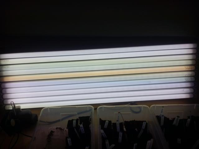

Hallo, ich ziehe Chilis indoor vor, da sie nach den Eisheiligen zum Raussetzen schön groß sein sollen. Dazu habe ich mir auf eine Siebdruckplatte 10 günstige 36-W-LSR-Fassungen geschraubt und als Leuchtstoffröhren 865er eingesetzt. Das ist wahnsinnig hell, aber die Chilis freuts. Die Temperaturen unter der Siebdruckplatte erscheinen mir allerdings bedenklich. Die Röhren selbst sind sehr warm, aber noch anfassbar. Die Vorschaltgeräte kann ich nur wenige Sekunden anfassen. Es handelt sich um diese Dinger hier: http://www.obi.de/decom/product/Lichtleiste_EEK%3A_A_1_x_36_W_Laenge_122,5_cm/3861184 (ein paar habe ich vom Obi, ein paar vom Hornbach). Die Dinger sehen exakt gleich aus, stammen auch beide von HiLite und unterscheiden sich nur durch den Schutzleiteranschluss bei der Obi-Variante. Die Röhren haben einen Abstand von etwa einem Zentimeter. Klar könnte man jetzt den Abstand vergrößern, aber ich würde die Lichtdichte eigentlich gerne beibehalten, man sieht förmlich wie das Zeug wächst. Was kann ich tun, um die Abwärme wegzubekommen? Lüfter scheidet im aktuellen Stadium der Chilis (zarte Keimpflanzen) leider aus. Ich dachte daran, Längsschlitze in die Siebdruckplatte zu fräsen, um die Abwärme nach oben wegzubekommen, wo sie niemanden stört. Gibt es bessere Ideen? Danke.
züchter schrieb: > Ich dachte daran, Längsschlitze in die Siebdruckplatte zu fräsen, um die > Abwärme nach oben wegzubekommen, wo sie niemanden stört. Klingt doch gut. Eigentlich sollten die EVG nicht sehr warm werden, das ist ihrer Lebensdauer abträglich und richtige EVG werden nicht sehr warm. Sinnvoll wäre evtl., die Röhren zwar so zu lassen wie sie sind, die VG aber auf die Oberseite der Platte zu verlegen. So eine Multiplexplatte verträgt ja auch nicht unbegrenzt Wärme.

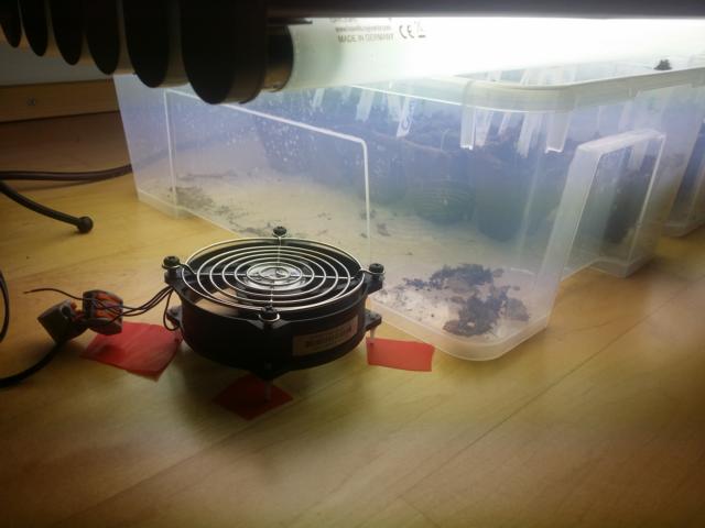

Die Vorschaltgeräte nach oben verlegen wäre noch besser, stimmt. Da kann ich sie auch problemlos aktiv kühlen, billige Boxed-Lüfter habe ich hier sogar noch ein paar rumliegen. Diese Konstruktionen sind nur absolut sch*** zum Öffnen - aber 4,79 für ein Vorschaltgerät samt Fassung gibts halt sonst nirgends. Schau ich mir heute Abend mal an, fürs erste müssen die Leuchtstoffröhren noch laufen, weil mir sonst die Pflanzen verkümmern. Habe als provisorische Hilfe die EVG-Hälfte etwas überstehen lassen und puste da gerade mit einem Lüfter dran.

züchter schrieb: > Ja. Wachsen sehr unspektakulär in ganz gewöhnlichen Ikea-Boxen. Bist Du sicher, daß die Lichtfarebe schon optimal ist? Im Aquarium hatten wir früher immer 50% "lila "Lumoflor"-Lampen bestückt.

Ja. Das wird auf dem Bild komisch dargestellt. Die LSRs sind (bis auf die eine gelbliche) alle 865er, also kaltweiß und dem Tageslicht nachempfunden. Haben sehr viel nutzbaren Blau- und weniger Rotanteil (den brauchen die Pflanzen zum Wachsen weniger, der wird in der Blüte interessanter, da stehen sie aber dann im Freien). Sicher, eine Lumoflor wird vom Spektrum her noch besser passen, aber die kostet auch das dreifache. Und ich wüsste nicht, wo ich eine lokal kaufen kann - mit dem Versand von Leuchtstoffröhren habe ich sehr schlechte Erfahrungen gemacht. Da bratze ich lieber mit billigen 865ern drauf und gleiche das nicht ganz perfekte Spektrum einfach mit mehr Licht aus. (Die eine gelbe ist eine 840er, die war im Baumarkt falsch einsortiert)

züchter schrieb: > Was kann ich tun, um die Abwärme wegzubekommen? Lüfter scheidet im > aktuellen Stadium der Chilis (zarte Keimpflanzen) leider aus. Mit einem leisen "Säuseln" des Windes wirst Du Deine Chillis nicht verbiegen, aber die Standhaftigkeit der Pflanzen fördern - gleichzeitig ist ein leiser Wind wegen der Lüftung besser als gar keiner... Im Idealfall stellst Du mehrere Lüfter herum und lässt diese dann unterschiedlich laufen (zufällig oder nicht) und stärkst dadurch die Stengel Deiner zarten Pflänzchen... Wäre das eine Idee? Mani
Mani W. schrieb: > Mit einem leisen "Säuseln" des Windes wirst Du Deine Chillis nicht > verbiegen, Das stimmt. Eine leichte Brise ist immer gut. Das vermeidet Schimmelbildung im Substrat (Anzuchterde).

Carsten W. schrieb: > Nur 5€ und dann mit EVG? Wie kann man das so billig herstellen? Laut Link sind es VVGs. So dicht, wie die LLs gepackt sind, ist es klar, daß die recht warm werden. Und ohne Reflektoren verschenkt man über 50% Licht. Die Hälfte mit Reflektoren versehen wäre genauso hell. HQI in der Osram HCI Powerball oder Philips CDM Mastercolor Version wäre den dichtgepackten LLs bei gleicher Wattage an Lichtstärke überlegen, leuchtet aber nicht so gleichmäßig aus.
So, ich hab jetzt mal Zeit gehabt und eine neue Trägerplatte angefertigt. Der Abstand ist auf etwa 3-4 cm zwischen den Röhren angewachsen und großzügige Lüftungsschlitze sind jetzt auch drin. Bin gestern leider nicht mehr dazu gekommen, die Seitenteile zum Aufstellen zu sägen/fräsen - heut ist aber Ostersonntag, da macht man sowas auch nicht. Ich hoffe, dass sich damit das Wärmeproblem erledigt hat - hinter die LSR kommt noch ein Aluklebeband, das sollte als Reflektor halbwegs taugen.
züchter schrieb: > hinter die > LSR kommt noch ein Aluklebeband, das sollte als Reflektor halbwegs > taugen. Na ja, das von den Lampen nach oben abgestrahlte Licht geht durch die Eigenabschattung verloren, und das seitlich abgestrahlte trifft auf die Lampe daneben oder in den Raum, ist also auch verloren. Von dem 360° abgestrahlten Licht kommt vielleicht nur 120° unten an. Das Klebeband kannst Du Dir getrost sparen. Ideal wären solche Reflektoren: http://www.wtw-metalldesign.de/index.php?article_id=18 Leider passen die nicht auf Deine Leuchten, kein Platz. Siehe auch, wieviel Reflektoren bringen können, "fast die zweieinhalbfache Beleuchtungsstärke wie ohne Reflektor": http://www.hereinspaziert.de/Lampen/Reflektor.htm
