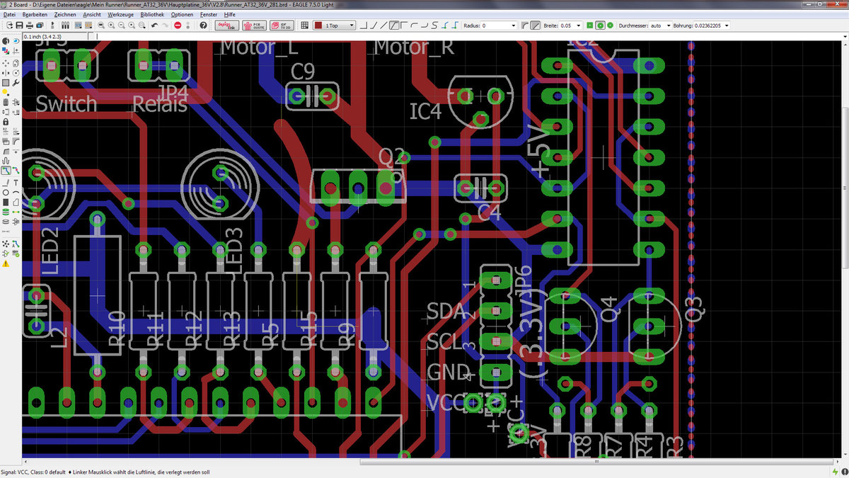

Ich brauche Hilfe. Mein Eagle Freeware, ohne jegliche Manipulation, zeichnet plötzlich Verbindungen nur noch als Bögen. Auch werden die Bögen am Zielpunkt nicht richtig beendet. Es sind keine Einstellungen für Bögen ausgewählt. Eagle 7.5 wurde auch neu installiert. In 7.2 passiert das gleiche. Woran hängt das?

Falk B. schrieb: > Bei Routen mal die rechte Maustaste drücken und staunen. Meinst du? Daran habe ich auch gedacht, aber im Screenshot sieht man, dass der normale 'Diagonalmodus' ausgewählt ist.
Also die Wirkung der rechten Maustaste kenne ich. Das gleiche Problem gibt es auch beim Wire-Befehl. Wenn ich den Zielpunkt anklicke, dann entsteht der Bogen. Das Routen wird dabei nicht beendet, die Leiterbahn hängt immer noch am Mauszeiger. Auf meinem anderen Computer passiert das nicht. Also sind es irgendwelche lokalen Einstellungen, die fehlerhaft sind und bei einer Neuinstallation erhalten bleiben. Wo stehen diese Einstellungen, damit ich diese auch löschen kann?
>Wenn ich den Zielpunkt anklicke, dann entsteht der Bogen. Das Routen >wird dabei nicht beendet, die Leiterbahn hängt immer noch am Mauszeiger. Und wo ist der Mauszeiger im Screenshot? Sieht nicht so aus, also ob der Leiterzug gerade am Mauszeiger hängt.
Wenn ich die Leiterbahn an einer VIA oder PIN beenden möchte, dann passiert das. Ist das Ende irgendwo, dann wird die Leiterbahn beendet, aber wie man sieht, als Bogen.

Noch eine Erkenntnis: Wird die AltGr-Taste beim Routen losgelassen, dann kann das Leiterbahnende festgelegt werden. Ist die Taste gedrückt, dann bleibt die Leiterbahn an dem Mauszeiger hängen.

Wolfgang S. schrieb: > Also sind es irgendwelche lokalen Einstellungen, die fehlerhaft sind und > bei einer Neuinstallation erhalten bleiben. Der oben gezeigte Bogen deutet doch auf den 'Schlangenlinienbefehl' ('S') hin. Wenn man jetzt die Befehle durchschaltet: haben die sich verschoben? Sind die wahllos ersetzt? Betrifft das nur diesen einen Schalter? Also, ich würde auch in den Einstellungsdateien suchen. 6. Welche Konfigurationsdateien gibt es und wo sind sie? http://www.cadsoft.de/training-service/faq/#c285 Ist vom Feinsten auf dem neuesten Stand! ;-) "...zum Beispiel unter Windows für die Version 4.16..." :-)

Das war die Lösung. Ich habe aus gesundheitlichen Gründen die Maus in die linke Hand genommen und unbewusst dann rechts die AltGr-Taste gedrückt. Jetzt ist die Welt wieder in Ordnung. Es sei noch ergänzt: Ich benutze EAGLE seit Jahren und kann EAGLE!

Wolfgang S. schrieb: > Ich habe aus gesundheitlichen Gründen die Maus in die linke Hand > genommen und unbewusst dann rechts die AltGr-Taste gedrückt. Na, siehste: Hast Du den Bogen doch raus, das machst Du doch mit links!

Das Bild vom Layout 'sagt' aber was anderes. Da ist noch
Verbesserungspotential drin.
cApaciTor schrieb: > Das Bild vom Layout 'sagt' aber was anderes. Da ist noch > Verbesserungspotential drin. Alleine durch die Verwendung von SMT oder gar von SMD-Widerstandsarrays könnte man sich viel Aufwand sparen - mal abgesehen von Durchführungslöchern, die immer beide Leiterplattenseiten belegen. Die Kringelschwänze an R11..13 scheinen sowieso arg überflüssig ;-)
Wolfgang S. schrieb: > Es sei noch ergänzt: Ich benutze EAGLE seit Jahren und kann EAGLE! Nun ja.. Ich sehe es vollkommen ein, wenn jemand, der hobbymäßig Eagle benutzt, den Inhalt seiner Bastelkiste endlich mal aufbrauchen will. Aber dein Layout sieht mir nicht so aus, als ob du es für's Selberätzen der LP gemacht hättest - und für ein Layout, das ein richtiger LP-Fertiger kriegen soll, sieht es auch ein bissel..eigen.. aus. W.S.
