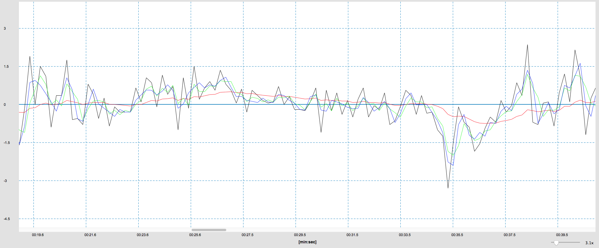

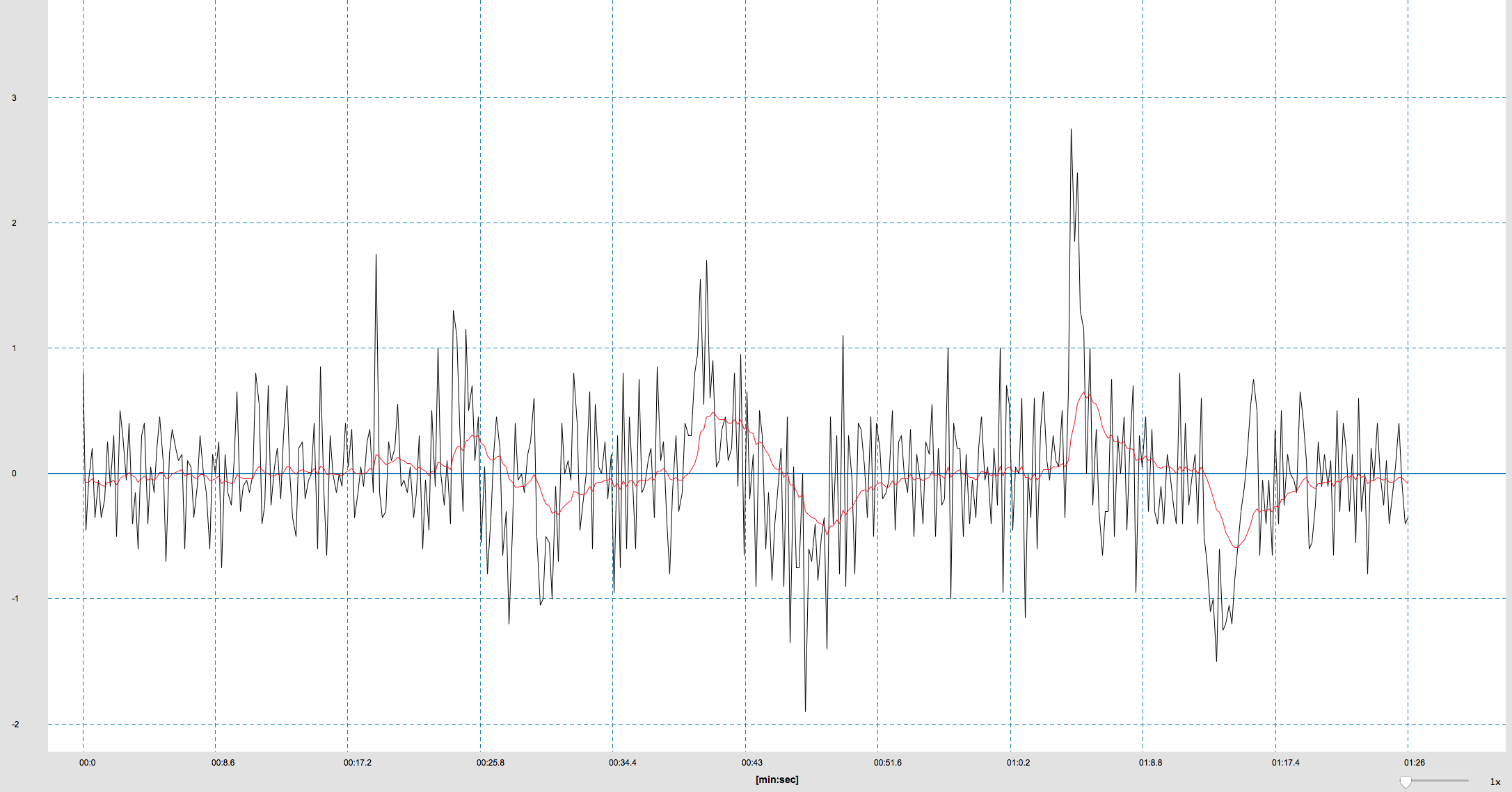

von Michael L. (nightflyer88)
Also grafisch sieht das ganze so aus. Schwarz: vor dem Filter, rot: nach
dem Filter.
von Klaus (Gast)
> dem Filter.
Für mich sieht das aus, wie ein normaler Tiefpass. Den kann man auch
billiger haben.
MfG Klaus
von Wolfgang (Gast)
> billiger haben.
Aber ein Tiefpass schätzt dir nicht die Genauigkeit der Werte und kann
keine dynamischen Eigenschaften des Systems berücksichtigen. Ein
Tiefpass merkt (mit Verzögerung), dass sich der Druck ändert, bei einem
Kalman Filter hätte man die Möglichkeit die aktuelle
Druckänderungsgeschwindigkeit mit zu schätzen und in den Vorhersagewert
einfließen zu lassen. Dann läuft der Wert nicht hinterher, solange die
Geschwindigkeit konstant ist.

von Wolfgang (Gast)
Klaus schrieb:
> Schon klar, aber woran erkennt man das auf dem gezeigten Bild?
Gar nicht, weil der Code nur den Druck schätzt, aber nicht zusätzlich
die Änderungsgeschwindigkeit mit einbezieht. In obiger Implementation
ist es ein simpler Tiefpass, da hast du wohl Recht. Einziger Unterschied
ist, dass nicht direkt die Zeitkonstante vorgegeben wird, sondern sich
aus angenommenem Prozessrauschen (Q) und Sensorrauschen (R) ergibt.
Die zugehörigen Gleichungen sind Standard und z.B. hier zusammen mit
einer C Implementierung zu finden:
http://interactive-matter.eu/blog/2009/12/18/filtering-sensor-data-with-a-kalman-filter/

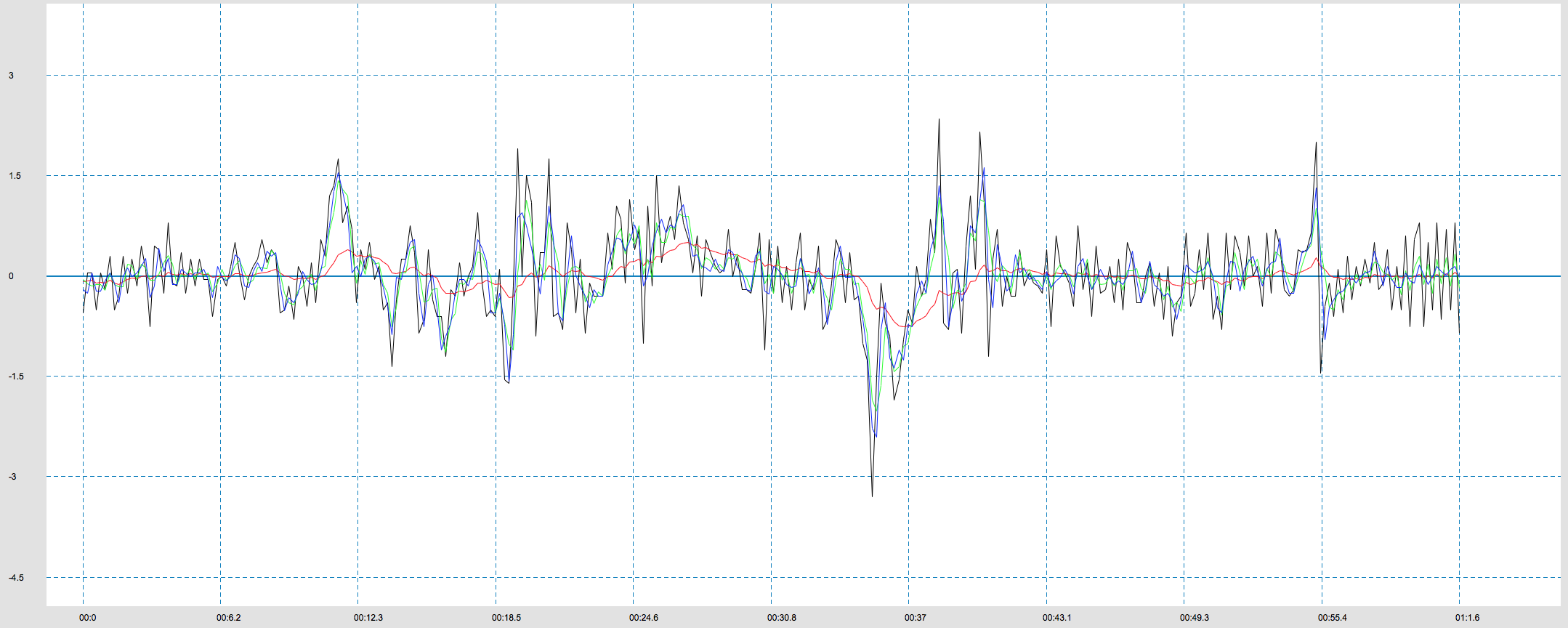

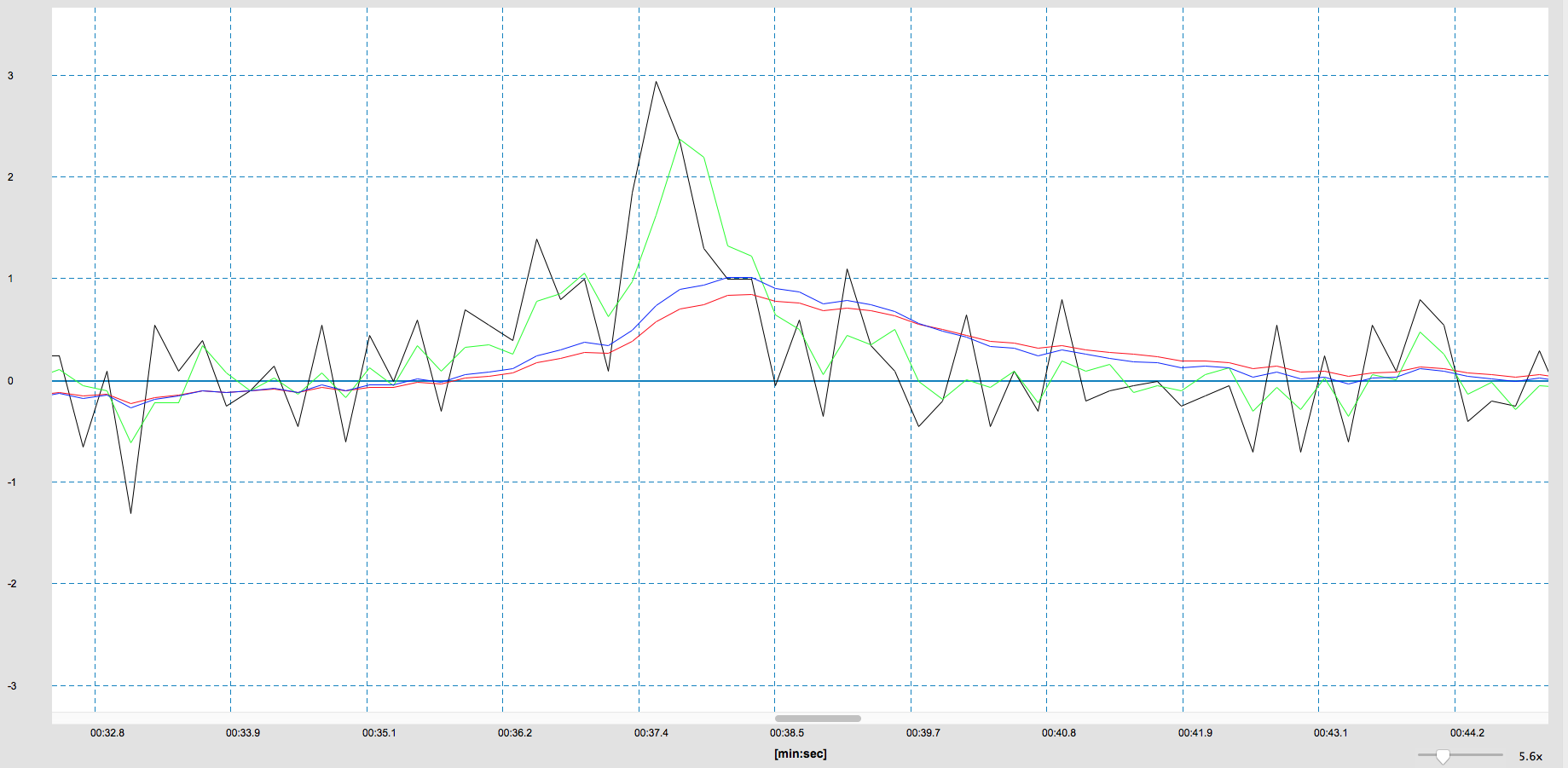

also habe mal einen Vergleich gemacht
schwarz: Rohwerte
rot: Kalman Filter
grün: FIR Filter (Mittelwert über 3 Messwerte)
blau: IIR Filter
Code FIR Filter:
zoom..

von Wolfgang (Gast)
Michael L. schrieb:
> Const X_para = 1
> Const Y_para = 1
Das glättet noch kaum, wie man auch in der Vergleichsgraphik sieht.
Probier doch mal meine Formulierung des IIR-Filters mit n=16 oder 32.
Summe sollte 32 Bit haben und sinnvollerweise mit dem n-fachen vom
ersten Messwert initialisiert werden. Startwert für Wert sollte
ebenfalls der erste Messwert sein ;-)
siehe:
Wolfgang schrieb:
> Der Messwert geht dann mit 1/n in den neuen Mittelwert ein ...

von Martin (Gast)
> billiger haben.
Ein eindimensionaler Kalman-Filter mit konstanter Kovarianz macht
tatsächlich wenig Sinn. Die Fehler-Kovarianz und der Kalman-Gain
konvergieren zu fixen Werten, die man vorab berechnen kann (Stichwort
steady-state kalman). Im eindimensionalen Fall entspricht das dann einem
einpoligen Tiefpass.
Wirklich lustig wird der Kalman, wenn ein (mehrdimensionales)
Systemmodell dahintersteht und richtig gut, wenn die Kovarianzmatrix
bekannt ist. Sehr gut funktioniert das in einer Motorsteuerung, wenn man
Motorenstrom, Encoderwert und Streckendynamik kennt. Ich denke, dass
meistens (so wird das auch in diversen Publikationen beschrieben) die
Kovarianzdaten zuerst geschätzt und dann pi mal Daumen so gedreht, dass
die Dynamik so aussieht wie gewünscht. Aber auch dann konvergiert bei
Nach einigem herumprobieren mit dem Tiefpass und dem Kalman finde ich
das man die beiden Filter trotzdem nicht 1:1 vergleichen kann. Bei
meinem Anwendungsfall mit dem Luftdruck ist der Tiefpass sogar eher
besser geeignet. Bei richtiger Einstellung kann man das Rauschen relativ
tief halten, hat aber trotzdem eine schnelle Reaktion auf grosse
Messwertänderungen.
Beim Kalman kann man das Rauschen auch sehr tief halten, und reagiert
auch schnell auf grosse Messwertänderungen, der Nachteil je länger der
Messwert gleich bleibt, desto träger reagiert der Filter dann auf grosse
Änderungen.
Je nach Anwendungsfall ist demnach der Kalman oder der Tiefpass im
Vorteil.
