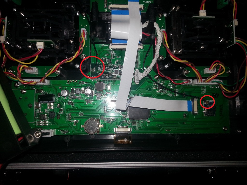

Hallo, ich habe eine defekte Platine einer Modellbau Fernbedienung(2,4GHz). Ich habe einen Kurzschluss produziert und habe die Information bekommen, das es auf der Platine eine SMD-Sicherung im Umfeld des Spannungswandlers geben soll. Die Platine ist soweit recht gut beschriftet. Schaltplan habe ich keinen und werde ich auch nicht bekommen. Wie kann ich diese Sicherung identifizieren? Widerstände sind meist mit "R" wie R1,R2,usw. und Kondensatoren mit "C" C1,C2... beschriftet. Welche Abkürzung könnte auf eine Sicherung und einen Spannungswandler hindeuten? Gibt es neben der Beschriftung andere Eigenschaften an denen ich die Sicherung identifizieren könnte? Es muss eine kleine fix verlötete Schmelzsicherung sein. Eine austauschbare Sicherung hätte ich gefunden. PS: Ich habe mir für den weiteren betrieb eine neue Platine gekauft. Jedoch würde ich für Testzwecke die defekte gerne reparieren. Lg Roland

Hallo, ein Bild von der Vorderseite kann ich gleich mal herzeigen. Die Auflösung wird wahrscheinlich nicht ausreichend sein. Links unten, links von der Batterie, an einem 2poligem JST-XH Stecker ist der Akku angesteckt. Zur Orientierung: Der obere rote Kreis zeigt das Hochfrequenz Modul mit Antennenanschluß, der rechte Kreis zeigt das Bluetooth Modul. Morgen poste ich ordentliche Bilder beider Seiten LG Roland
Hallo, ich habe die Sicherung gefunden. Kann man anhand des Bildes erkennen, welche Werte die Sicherung hat? F2 "Alpha 075" Kann D12 "SS14 kw" auch eine Sicherung sein? Die Anlage wird aktuell mit einem 9,6V Akku betrieben und wäre für 6-12V ausgelegt. vielen Dank im Voraus! Lg Roland
Hallo, F2 -> rückstellende Sicherung (PTC) alpha -> Hersteller 075 -> 0.75 A D12 SS14 -> Schottky Diode, 40V 1A
Eagle_Layouter schrieb: > F2 -> rückstellende Sicherung (PTC) Wenn das stimmt kann sie nicht der Grund sein, warum das Gerät nicht mehr funktioniert. Sollte man aber einfach nachmessen können, z.B. sollte an beiden Enden die gleiche Spannung anliegen, oder der Widerstand ist sehr niedrig. Georg
Eagle_Layouter schrieb: > rückstellende Sicherung (PTC) Nur eine Vermutung - oder? Alpha: Hersteller - ist mir nicht bekannt, wer soll das sein? Ist halt eine Sicherung 0,75A, kannst Du wahrscheinlich jede 0805/0603 Fast blow einsetzten. rgds
Mikki M. schrieb: > weitere Daten hier > http://www.sealand-pptc.com/product.php Das entringt mir ein Aaaaaah und ein Oooooh :( Genauer dürfte das die hier sein: http://www.sealand-pptc.com/pro/xx0r4d20150112160902.pdf Das ist dann aber doch eine PTC und die dürfte dann wieder heile sein. Anderenfalls ist da noch etwas mehr kaputt gegangen. rgds
ob sie doch kaputt ist, kann man mit dem Ohmmeter sehen, laut Datenblatt max 0.5 Ohm
Danke für eure Antworten. also die Sicherung kann ich mit Ohmmeter vermessen und darf max. 0,5Ohm haben. Kann man die Schottky Diode als Schutzdiode auch irgendwie überprüfen? Wenn beide Teile nur zur Sicherung dienen, kann ich die Sicherung und Schottky Diode überbrücken, um zu testen ob das Gerät generell wieder funktioniert? Mit den Lötkolben möchte ich erst nach einem Funktionstest rangehen. Sollten noch andere Teile defekt sein, werde ich da Board entsorgen müssen.
