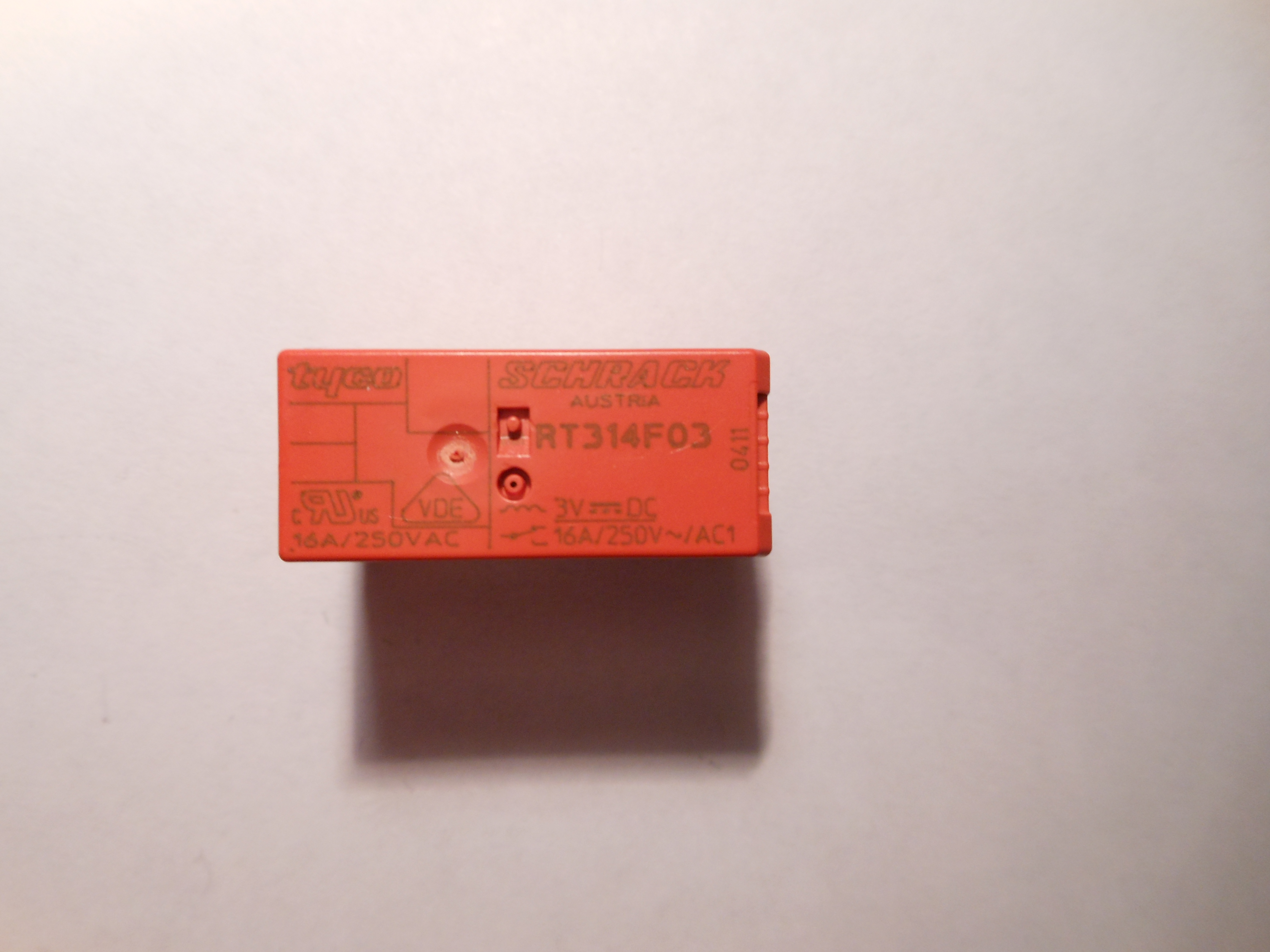

Ich suche ein Relais und konnte leider bisher nichts passendes finden.
Was ich brauche ist
- Möglichst klein
- 3V Spulenspannung
- 230V AC Schaltspannung
- 16A Schaltstrom
Wenn möglich sollte es ein bistabiles sein, wenns kein bistabiles gibt
sollte es möglichst wenig strom brauchen.
Ich konnte bisher nur dieses finden
Schrack RT314F03
Aber leider ist das nirgends lieferbar.
Das nächste was ich finden konnte ist eins aus der Finder Serie 43, aber
die sind leider nur bis 10A geeignet und ebenfalls sehr schwer zu
bekommen.

Mouser listet 616 Stk. als lagernd. Es gäbe auch noch Omron
G5RL-U1-E-DC3 mit ähnlichen Eigenschaften aber nur einer Spule d.h.
Ein-Aus durch umpolen.
