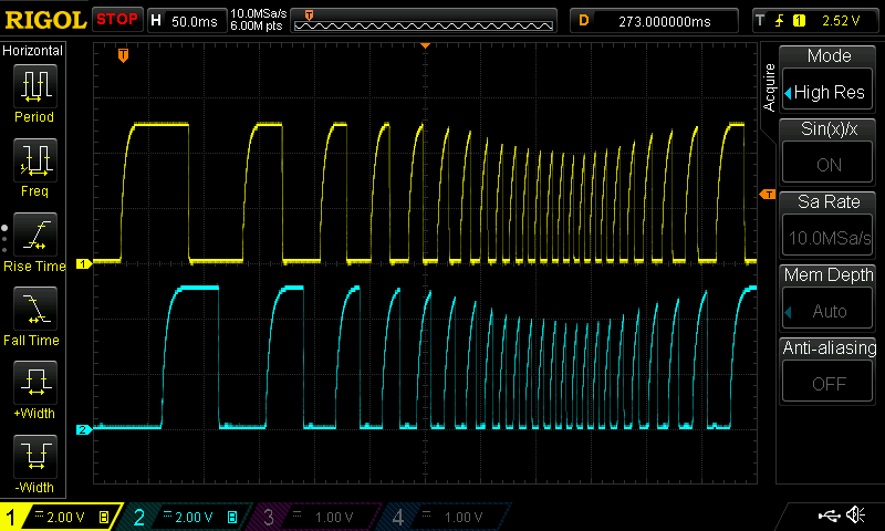

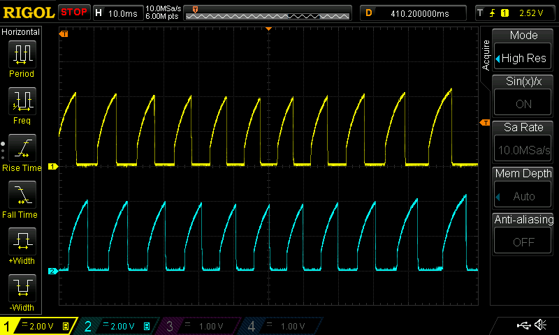

Prellen beim Drehen habe ich kaum, das Problem ist allerdings, dass ich
sehr fein aufgelöste Drehgeber ohne Rastung verwende. Das letzte Bit
kippt im Ruhezustand sehr schnell hin und her. In dem Artikel über
Drehgeber wird darauf hingewiesen, dass man in diesem Fall nur den einen
Kanal auswerten soll. Wie bekomme ich das in diesen Code eingebaut?
https://www.mikrocontroller.net/articles/Drehgeber#Dekoder_f.C3.BCr_Drehgeber_mit_wackeligen_Rastpunkten
Vielen Dank!
Adrian

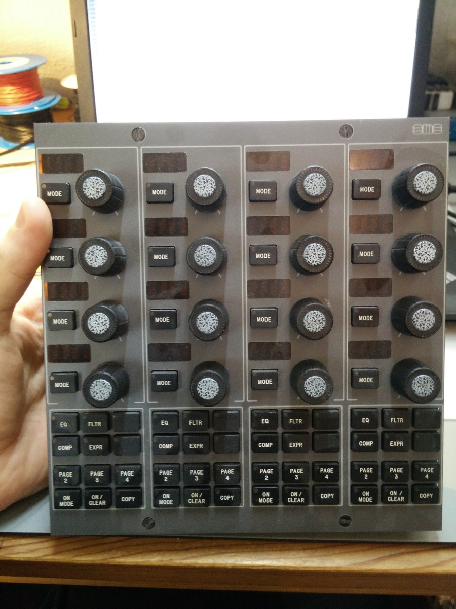

Das ist ein Encoder von Alps, Modell kann ich nicht rausfinden. Ich habe
einen ganzen Sack davon aus einem alten Digitalmischpult gelötet. Die
fühlen sich sehr hochwertig an und sind wiegesagt echt fein aufgelöst.
Wäre schön wenn man die zum Laufen bekommt.

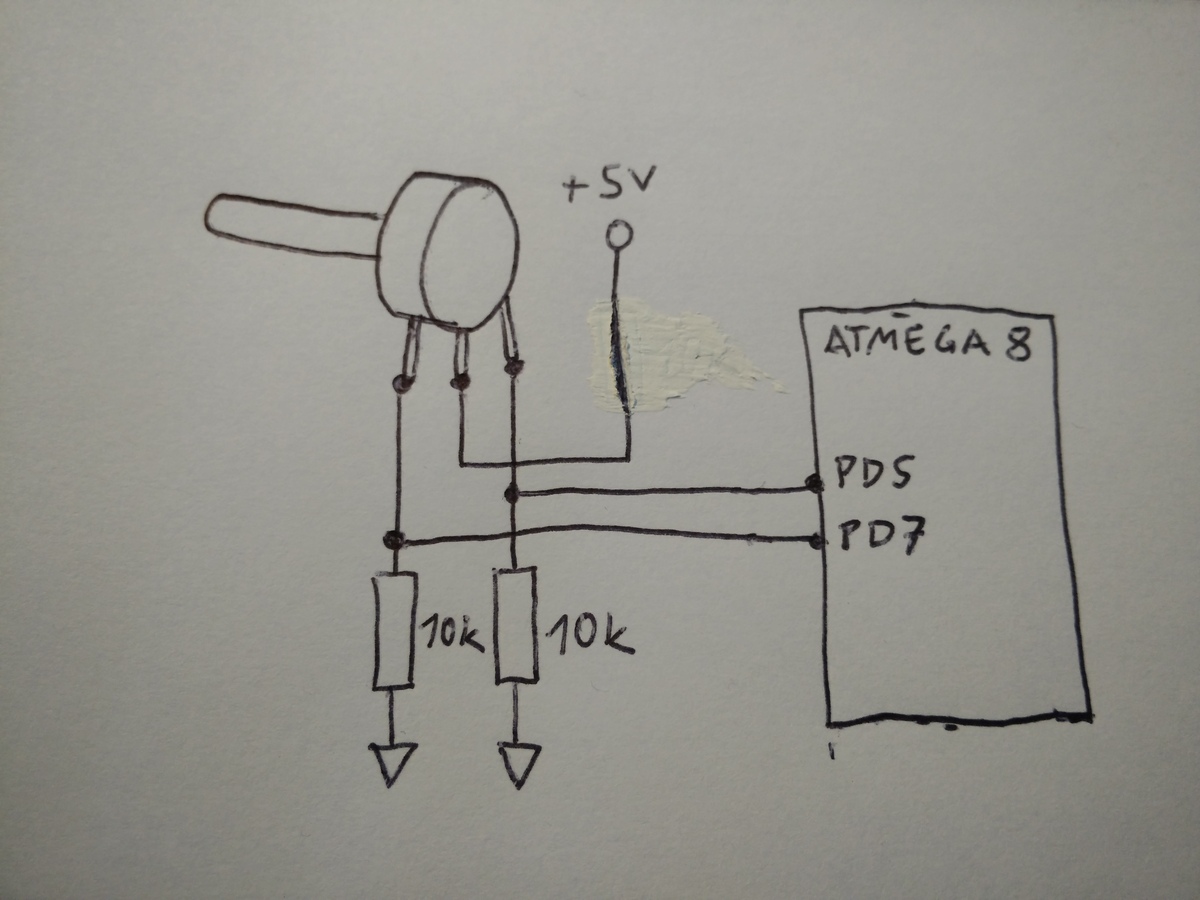

von grüner (Gast)
Mach ma 'n Schaltplan wie du deine Drehencoder angeschlossen hast. Hier
geht nix ohne Schaltplan und Programm.

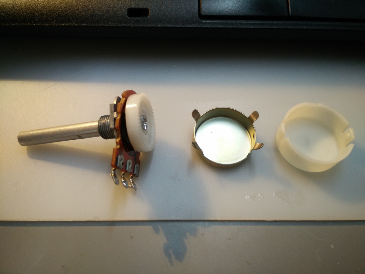

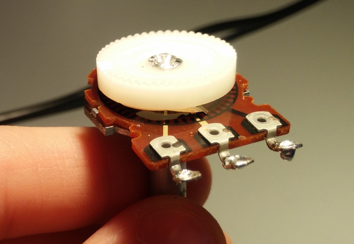

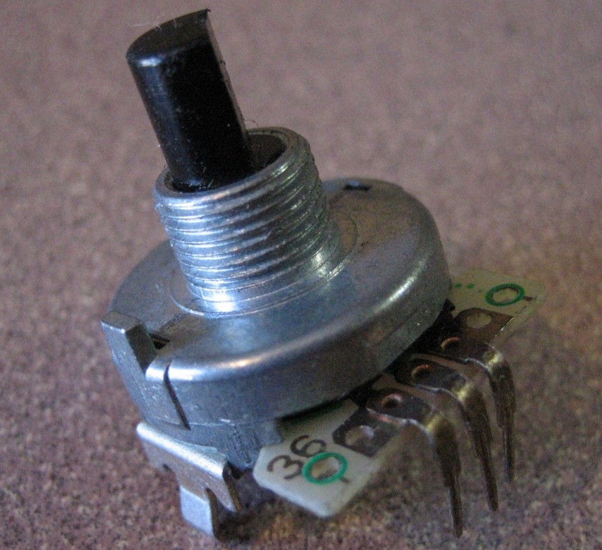

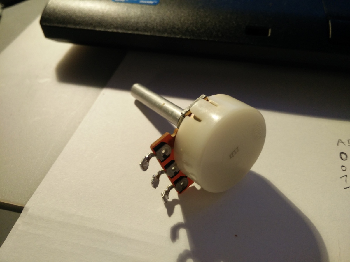

Dann kläre erstmal, ob die Vermutung von Old-Papa stimmt. Die Art der
Anschlüsse deutet wirklich sehr auf Poti hin. Nimm einen
Durchgangsprüfer/Multimeter in die Hand und miss, was beim Drehen
passiert. Oder nimm bei einem mal die Abdeckung ab und mach ein Photo
von den Innereien.
Old P. schrieb im Beitrag #4523002:
> ... die gezeigten "Drehencoder" sind stinknormale analoge Potis ...
von Gerhard (Gast)

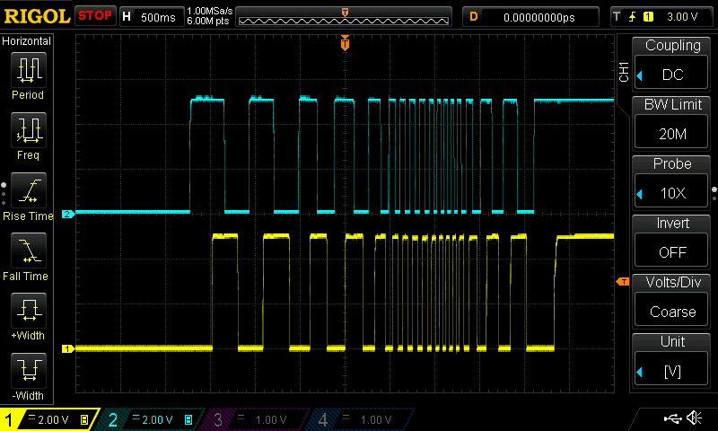

von W.S. (Gast)
Adrian E. schrieb:
> ich habe diese Code erfolgreich in ein Programm auf dem ATMega8
> eingebaut:
Ganz toll!
Aber verstanden hast du ihn vermutlich nicht - oder?
nein, hast du nicht, sonst würdest du hier nicht anfragen.

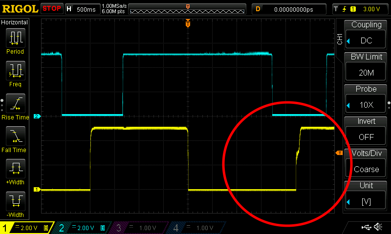

Wenn deine "Drehencoder" oder was auch immer das sein mag nur 3
Anschlüsse haben, dann sind das entweder normale Potis ODER rein
mechanisch schaltende Drehgeber, die folgerichtig prellen. Wenn diese
Dinger nun keine Rastung haben (ja, gibt's, hab sowas auch in der
Bastelkiste), dann solltest du dir Gedanken über eine möglichst saubere
analoge Entprellung machen, also RC und ne große Hysterese (74xx14
oder so) - und du mußt dir zusätzlich auch Gedanken manchen über eine
digitale Hysterese, da trotz analoger Entprellung deine Drehdingens ja
oft genug auf der Kippe stehen und du deshalb ein Zappeln hast, was nur
per digitaler Hysterese wegzufiltern ist.
Klaro?
W.S.

Du darfst der Ausgabe nicht erlauben, dauernd die Richtung zu ändern,
d.h. nach einer Richtungsänderung darf der erste Puls nicht raus gehen.

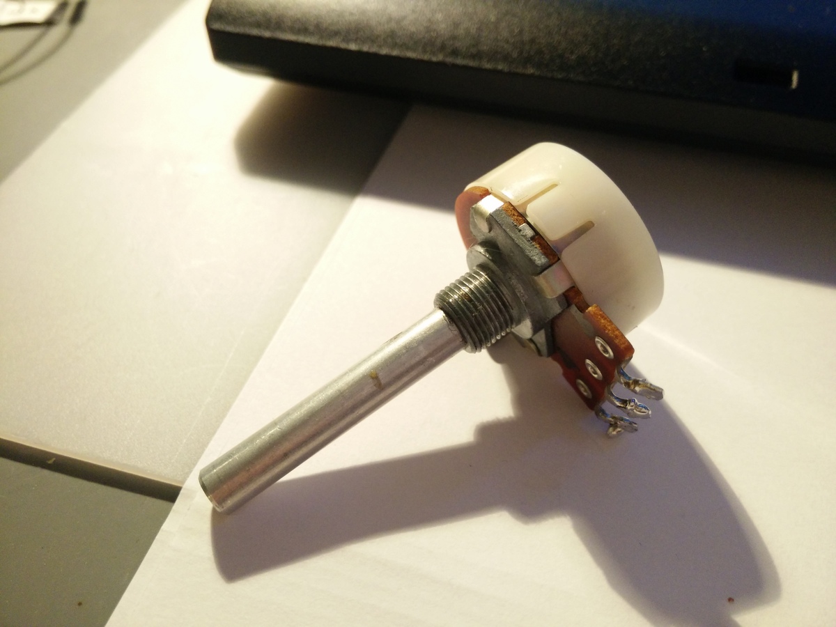

> So, genug gemeckert, jetzt mal Beweise bitte, das es kein Piti ist ;-)
> Sonst behaupte ich auch, das mein Osterei eine Uhr ist (ist ja auch
> rund)
Da stimme ich dir zu. Das, was auf den Bildern zu sehen ist, ist ein
stinknormales Poti.

Belasse es bei deiner normalen Auswertung und füge wenn du auf die halbe
Auflösung verzichten kannst folgenden code ein
if(!(position&1)) wackelfreie_position=position;

von Old P. (Gast)
Kunz schrieb im Beitrag #4523125:
> Old P. schrieb im Beitrag #4523108:
>> Das das auf
>> den Bildern ein Poti ist, sieht jeder, der je eins in der Hand hatte
>> sofort!
> Und das glaube ich nun überhaupt nicht. Diese Plasteabdeckung hat ein
> Poti nie, sowie Deine Drehgeber immer einen Rastpunkt haben ;-)
Ha, es gibt sogar massenhaft ganze Potis aus Kunststoff! ;-)
Und ja, genau solche Abdeckungen habe ich schon an Billigpotis in der
Hand gehabt. Vielleich finde ich noch eins in meinen Kisten.
Old-Papa

von Wolfgang (Gast)
Adrian E. schrieb:
> Die Oszi-Screenshots spar ich mir jetzt.
Du hättest viele der irreführenden Vermutungen und Diskussionen
rechtzeitig ausbremsen können, indem du z.B. deinen Oszi-Screenshot
nicht den halben Tag geheim gehalten hättest.

von Mehmet K. (mkmk)
> Der TS kann ja mal ein Innenfoto zeigen, er muss ja nur die
> Kunststoffkappe abklipsen.
An den Oszi-Screenshots bin ich nicht interessiert. Aber auf die
Innereien würde auch ich gerne einen Blick werfen.
Und da Du ja von denen einen ganzen Sack voll hast, waere es ja auch
nicht so schlimm, wenn dieser eine dabei kaputt ginge.
von F. F. (foldi)
Jau! Ich würde den auch gern von innen sehen.

Ehrlichgesagt kann ich das Wackeln mit einem anderen Encoder gerade
nicht mehr reproduzieren. Vielleicht hatte ausgerechnet der erste den
ich getestet habe Kontaktprobleme. Wenn es ab und zu auftritt, sollte
man aber vielleicht trotzdem eine Softwarelösung dafür finden.
Zu den Bildern:
- Auf dem einen Screenshot habe ich eine Stelle eingekreist wo ich
höchstwahrscheinlich noch so ein "Wackeln" eingefangen habe, welches
wohl doch eher von Kontaktproblemen herrührt. Gestern war das Problem
noch so massiv, dass das letzte Bit in fast jeder Ruheposition am
Springen war.
- Die Encoder stammen aus defekten Modulen eines AMS-Neve Pultes
- Die Zähne die man an der Rückseite des Encoders sieht, hängen in der
Luft, also keine Rastung. Vielleicht sind die für eine Ausführung mit
Rastung.
von Kunz (Gast)
Zur Schaltung: aktiviere die internen Pullups im Atmega8 und leg den
gemeinsamen Kontakt des Encoders auf GND. Vor die beiden Eingänge des µC
schalte einen Tiefpass 10k und 100nF; der Schmitttrigger-Eingang des
Atmega bereitet die Signale wieder passend auf.

Adrian E. schrieb:
> Zu den Bildern:
Danke! Wieder mal etwas schlauer geworden.
Danke für die Bilder.
Um ehrlich zu sein: Ich tendierte auch zu der Meinung, es handle sich um
Potis.

Dieter F. schrieb:
> ich gehe aber davon aus, das das Drehgeber sind - oder?
Natürlich.
Auch wenn in diesem Thread einige das mechanische Rasten (also die
taktile Rückmeldung) des Drehgebers und die Tatsache, daß so ein
Drehgeber eine genau definierte Anzahl von Impulsen pro Umdrehung
erzeugt ("Diskretisierung"), nicht auseinanderhalten können, sind
Drehgeber ohne taktile Rückmeldung natürlich trotzdem nichts anderes als
... Drehgeber.

Adrian E. schrieb:
> Zu den Bildern:
> Springen war.
So, nun hast Du mich (leider zu recht) weiter oben verhauen :-(
Ich hätte mein linkes Ei verwettet, dass auf dieser Hartpappe nie und
nimmer ein Drehencoder sitzt.
Muss mich also korrigieren und mit hängender Hose um Entschuldigung
bitten.
Old-Papa
(hatte schon bessere Tage...)
von Adrian E. (ahsd)
grüner schrieb:
> Ich nehme jeglichen negativen Kommentar zurück und bitte um
> Entschuldigung :(
Danke :)

> Wenn Potis solche Signal abgeben, würde ich mir ernste Sorgen machen.
Er schrieb "tendierte". Da hatte er die Oszi-Screenshots noch nicht. Das
ist die Art von Besserwissertum, die man einfach mal ein bisschen
zurückstellen könnte. Dann wäre hier gleich bessere Stimmung ;)
Ich habe deinen Filter eingebaut. Man sieht dass wenn ich schnell drehe,
die Transienten schon deutlich runder werden. Bis jetzt scheint es aber
zu funktionieren.

von Kunz (Gast)
> zu funktionieren.
Die 10k Widerstände hast Du aber nicht eingebaut? Die fallenden Flanken
sind zu steil und der 0-Pegel müßte bei rund 1V liegen. Besser wird die
Schaltung, wenn man Pullups direkt am Drehgeber anschließt (siehe Bilder
von F. Fo. weiter oben) und danach filtert, ohne den Pullup im Atmega zu
aktivieren. Die Grenzfrequenz hängt davon ab, wie fein der Drehgeber
tatsächlich auflöst und wie schnell gedreht werden kann. Das ist nach
wie vor unbekannt.

von Wolfgang (Gast)
Adrian E. schrieb:
Adrian E. schrieb:
> Ich versuche das gleich reuszufinden..
Auf dem Photo komme ich auf 50 Pulse/Umdrehung, sofern ich mich nicht
verzählt habe, als auf eine Auflösung von 1/200.

von Wolfgang (Gast)
ich schrieb:
> Kann nicht sein, Adrian sprach von einem "sehr fein aufgelösten
> Drehgeber"
Wie "Kann nicht sein".
Meinst du das Photo ist retuschiert und die Kontaktbahn entspricht nicht
der vom Geber?
Jürgen S. schrieb:
> Adrian E. schrieb:
>> Ich habs jetzt raus. Sind 150 Schritte :)
> Gibt es nicht mal sowas wie eine Typennummer?
Das Ding ist aus den 90ern und hinten drauf steht: Alps 212r
Ach und allgemein kann ich leider im Moment nicht weiter
experimentieren, ne Bastelphase war gerade über Ostern mal drin. Wenn
ich wieder am Bastelplatz sitze, probiere ich gerne weiter, was mit den
Vorschlägen zur Hysterese noch so zu machen ist.

vernüfftig realisiert wurde, gab es immer Probleme. Berühmt und
Berüchtigt sind die Klangerzeuger der Firma E-mu bei denen es irgendwann
nicht mehr möglich war, live die Programme umzuschalten, weil der
Hauptencoder sprang. Selbst Kontaktspray schaffte nur begrenzt Abhilfe.
Ich habe mit dann Kondensatoren drüber gelötet. Damit kann man nur noch
langsam Blättern, aber es springt nicht mehr.
