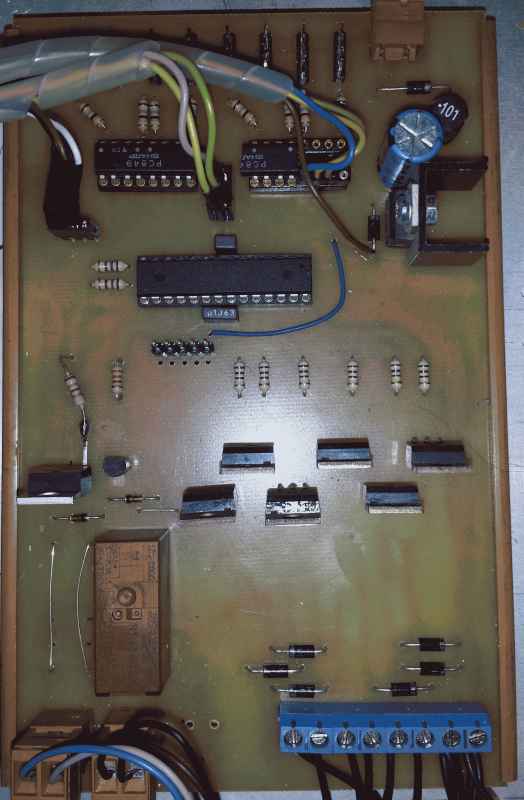

Im Grunde genommen ist es ja egal mit welchem Programm man layoutet. Die Vorgehensweise ist ja im Grunde genommen die selbe. Ich selbst gehe allerdings recht chaotisch vor und zeichne keine Schaltpläne im Programm. Macht aber nix, da ich wenn dann nur recht übersichtliche Schaltungen mit Mikrocontrollern verwurste. Ich habe für die von mir verwendeten µC's eigentlich eine Art Standardlayout, welches ich immer wieder verwende, da sind Abblockkondensatoren, ISP-Schnittstelle, wenn benötigt Quarz und serielle Schnittstelle und alles was sonst noch so immer dazu gehört, wie z.B. Resetwiderstand dabei. Auch die meisten Peripherieschaltungen wie MosFetausgänge, Eingangsbeschaltungen I²C usw. baue ich immer ähnlich auf. Wenn ich mir dann alles notwendige zusammenkopiert oder geklickt habe, dann kümmere ich mich um halbwegs sinnvolle Bauteilplazierungen und darum, das ich ohne viele Drahtbrücken routen kann und verlege meine Leiterbahnen so, das ich keine Masseschleifen habe und möglichst sinnvolle Signalwege habe. Wenn das soweit in Ordnung ist, dann versuche ich alles etwas aufzuhübschen und schlafe noch mal ne Nacht drüber, bevor ich mir noch mal alles ansehe. Dann wird ausgedruckt, geätzt und nötigenfalls gebohrt. Bis her hatte ich mir so "entwickelten" Schaltungen noch nie ein großes Problem. Die Probleme kamen dann meistens erst, wenn in der Software die Featuritis zugeschlagen hat und deswegen noch etwas ergänzt oder geändert werden musste. Das lässt sich dann aber meistens noch mit Dremel und isoliertem Draht anpassen. Die zweite Version mit den dann eingepflegten Änderungen liegt dann auf der Festplatte und wird sowieso nie geätzt, weil die erste ja funktioniert. Aber das ist halt bei Hobbyschaltungen oft so. Turtok schrieb: > Wie sieht für euch ein perfekter > Schaltplan oder perfektes Board aus? Perfekt gibt es sowieso nicht, höchstens so nah wie möglich dran. Aber ich für meinen Teil sehe eine Schaltung als gelungen an, wenn die fertige Platine dann in das vorgesehene Gehäuse passt, alle Anschlüsse da sind, wo sie benötigt werden und alles funktioniert wie es soll. Das angehängte Bild zeigt, wie sowas bei mir aussieht, wenn es fertig ist. Serielle Schnittstelle (oben rechts) hinzugefügt, die vorher nicht eingeplant war, 24V tolerante Eingänge über Optokoppler werden nicht genutzt (weil die Eingaben jetzt über die serielle Schnittstelle kommen, oben links), Anstelle eines Relaisausganges doch noch eine PWM über Mosfet (unten links). Viele Bauteile, Kondensatoren an den Eingängen, Resetbeschaltung, FilterC's am Spannungsregler usw. sitzen als SMD Bauteile unter der Platine. ALles in ALlem sicher ziemlich unperfekt, aber es funktioniert. Und das geänderte Layout liegt irgend wo auf der Festplatte und gammelt ungenutzt vor sich hin. Frank

Frank B. schrieb: > Ich selbst gehe allerdings recht chaotisch vor und zeichne keine > Schaltpläne im Programm. Aber dafür zersägst Du ICs. :D Das habe ich schon über zehn Jahre nicht mehr gesehen, danke für die Auffrischung. ;)
