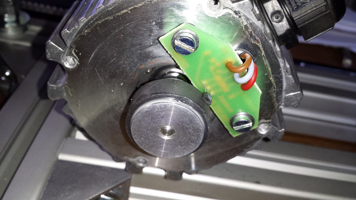

Habe folgenden Konsensatormotor den ich gerne betreiben möchte:
Heidolph Typ 232-30-00116-2 SerienNr. 130056100359 AC230V 50Hz 71W
C=2,5µF 400V (anbei ein Foto vom Motor)
Mir ist nicht ganz klar wie ich den Motor anschließen muss um ihn zum
Drehen zu bringen. Vom Kondensator weg verlaufen jedenfalls das blaue
und das grün/gelbe Kabel zur Motorwicklung hinein.
Kann ich die Kabel irgendwie ausmessen um an eine Anschlussbelegung zu
kommen? Ein Multimeter wäre vorhanden.
Danke für eure Antworten,
mfG Patrick

von Sascha (Gast)
Die Hilfswicklung läuft über den Kondensator, die normale Wicklung kommt
direkt an L und N.
Hilfswicklung hat tendenziell nen höheren Widerstand weil dünneres
Kupfer.
Musst du erstmal mim Multimeter gucken welche Leitungen zum Kondensator
führen und welche nicht.
Und dann machste davon nen Schaltplan wenn du dann nicht weiterkommst.

von Patrick K. (patrickk83)
Habe mal den hinteren Deckel runtergeschraubt. Sind genau die drei Kabel
zu sehen die ohnehin separat herausgeführt werden.
Jetzt bleiben noch zwei braune Kabel und ein blaues, ein schwarzes und
ein gelb/grünes Kabel übrig.
Die Kapazitätsmessung funktioniert irgendwie nicht richtig. Was müsste
denn genau herauskommen? Wie kann ich den Motor sonst richtig
Durchmessen? Widerstandswerte?
Hab gerade mal Durchgang geprüft. Die beiden braunen Kabel haben
durchgang.
Alle anderen Kabel haben keinen Durchgang miteinander.
von Sascha (Gast)
Also braun weiss rot (der obere Strang ausm Eingangspost) ist dann das
Drehzahlsignal. Vcc, Signal, Masse.
Wenn dein MM keine Kapazitätsmessung kann, dann musst du den Widerstand
messen. Wenn ein Kondensator dazwischenhängt, steigt der Widerstandswert
den das MM anzeigt kontinuierlich an.
Schutzkappe vom Kondensator abnehmen wäre natürlich die einfachste
Variante.
Ich gehe jetzt mal davon aus dass die beiden braunen mit Durchgang die
Hauptwicklung sind, bleibt noch die Hilfswicklung und Schutzleiter
übrig. Mal die Leitungen auch gegen das Gehäuse geprüft?
Gelb/Grün, wie vermutet Durchgang mit dem Gehäuse. Also braun-braun
Hauptwicklung und schwarz-blau Hilfswicklung. Wie gehört dass dann jetzt
angeschlossen? Bekomme die blöde Plastikkappe nicht ab vom Kondensator.
Hab jetzt aber nochmal genau nachgesehen. Ein blaues und ein gelbes
Kabel gehen zum Kondi.

von Dieter K. (dieda)
Sei mal vorsichtig.
Ich nehme an der Motor ist intern bereits richtig verdrahtet.
Damit PE=gelbgrün; N=blau; L=schwarz.
Die zwei braunen sind voraussichtlich ein Thermokontakt oder eine
Temperatursicherung die bei Überschreiten der Wicklungstemperatur die
Leitung unterbrechen. Auch ein NTC/PTC wäre im Bereich des möglichen.
Damit kann man dann ein Schutzrelais ansprechen lassen.
Ok, also gibt's nur eine Drehrichtung... Temperatursicherung kann ich
mir auch vorstellen. Zumindest ist am Schaltbild im Katalog etwas
derartigs zu erahnen.
Habe jetzt mal die Phase auf schwarz und Neutral auf blau gelegt.
Funktioniert einwandfrei :-)
