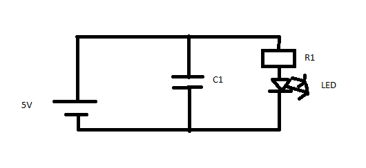

Nein, da hast du mich falsch verstanden :D Ich nutze einen "Akkupack", der zwei USB-Ausgänge hat. Die 1 A braucht der Arduino natürlich nicht. Das ist nur der Wert, welcher maximal möglich wäre. Genauso braucht die LED keine 2 A, sondern nur 700 mA. Ich habe jetzt noch eine Verständnisfrage, da ich gerne nachvollziehen möchte, wie ich auf den richtigen Kondensatorwert komme. Folgende Schaltung würde ich jetzt realisieren (ich habe mal den Mosfet und Arduino außen vor gelassen) -> siehe Anhang. Um die Kapazität des Kondensators zu bestimmen, nutze ich folgende Kenngrößen: I_Nenn(LED) = 700 mA R_Vorwiderstand_LED = 3 Ohm U_Akku = 5V Gewünschte Frequenz f_led = 400 Hz = 2,5 ms Nach der Formel C = I * dt / dU errechne ich mir nun den gesuchten Kondensator. Was setzt man hier jetzt für Werte ein? Für dt würde ich die 2,5 ms ansetzen. Was setzt man für dU ein? An und für sich darf ja die Spannung nicht weniger als 5V werden, aber mehr gibt der Akku auch nicht her... Sprich liegt weniger als 5 V am Vorwiderstand und der LED an, leuchtet diese ja wieder nicht hell genug... Sollte man hier ca. 4,9 V ansetzen? Danke schon mal für eure Hilfe :)

@ Niko Unknown (niko88) >Um die Kapazität des Kondensators zu bestimmen, nutze ich folgende >Kenngrößen: >I_Nenn(LED) = 700 mA >R_Vorwiderstand_LED = 3 Ohm >U_Akku = 5V >Gewünschte Frequenz f_led = 400 Hz = 2,5 ms >Nach der Formel C = I * dt / dU errechne ich mir nun den gesuchten >Kondensator. Ja. > Was setzt man hier jetzt für Werte ein? Für dt würde ich >die 2,5 ms ansetzen. OK. > Was setzt man für dU ein? Den maximal zulässigen SPannungsABFALL pro PWM-Periode. >An und für sich darf ja >die Spannung nicht weniger als 5V werden, Eben. >an, leuchtet diese ja wieder nicht hell genug... Sollte man hier ca. 4,9 >V ansetzen? Kaum. Denn wenn die Spannung UM 4,9V abfällt, bleiben noch 0,1V übrig. Da leuchte die LED schon lange nicht mehr ;-) Bei deiner Konstruktion kannst du dir kaum Spannungsabfall leisten, ich würde mal tippen 0,1-0,5V. Aber das Problem liegt bei dir eher an der Ansteuerung als am Pufferkondensator.

Falk B. schrieb: > Aber das Problem liegt bei dir eher an der Ansteuerung als am > Pufferkondensator. Danke für deine Antwort :) Leider komme ich für den nötigen Spannungsabfall von 0,1 - 0,5 auf Größen von ca 18.000 uF... Mit deinem Hinweis von 470 uF würde ich ein dU von 3,7V erreichen bei dt = 2,5ms, was ja auch nicht wirklich etwas bringen würde :( Jens G. schrieb: > Die Frage verstehe ich ehrlich gesagt überhaupt nicht. > > Soll die LED wirklich nur mit unterschiedlicher Pulsbreite und Frequenz > blinken (auch wenn 200Hz vielleicht nur noch bei der Fliege als Blinken > zählt)? Ja, das ganze soll ein Stroboskop für messtechnische Zwecke werden. Damit soll beispielsweise der Aliasing Effet demonstriert werden. Einfaches Beispiel: Man bringt einen Lüfter zum stehen. Durch das Ändern der Pulsbreite verhindert man dabei einen "Schmiereffekt". > Während der Pulszeiten sollten die 700mA doch unabhängig von Dauer und > Frequenz fließen. Wieso soll da der Strom plötzlich kleiner werden (es > sei denn, Du meinst den mittleren Strom, der bei kleinerem > Tastverhältnis logischerweise kleiner wird). > Da braucht man eigentlich keinen fetten Stütz-C für diesen Zweck, wenn > die Versorgung einigermaßen stabil ist. Also eigentlich ist die Versorgung stabil. Ich werde das ganze aber nochmal mit dem Ossi durchmessen. > Also eigentlich sollte ein Mosfet in Reihe mit der LED reichen, und über > das ganze nur ein normaler Stütz-C unmittelbar über Mosfet+LED, zum > Abfangen der Stromwechsel. Ich habe das ganze gerade nochmal am Lüfter getestet. Bei einer Pulsbreite von 50% bleibt das ganze bis 200 Hz gefühlt konstant von der Helligkeit her. Nur bei 10% habe ich mir mehr erhofft, aber das werde ich nochmal durchmessen, was da für Ströme fließen. Da 18.000 uF ja sicherlich maßlos übertrieben ist, reicht hier, wie bereits von Falk brunner erwähnt, ein kleiner Stütz-Kondensator in der Größe 470 uF?

Wie kommst du auf 18.000µF. Gehst du davon aus, dass die Batteire zwischendurch abgeklemmt wird? Stützkondensatoren ersetzen nicht die Stromversorgung, sondern Stürzen sie lediglich. Sie sorgen dafür, dass die Versorgungsspannung nicht zu sprunghaft schwankt, denn das kann bei manchen IC's Fehlfunktionen auslösen (übrigens auch bei Schaltnetzteilen, wie der in deinem Akku Pack integrierte). Zum Stützen verwendet man selten mehr als 1000µF. Eher 100µF oder noch weniger.
Jens G. schrieb: > Ja, was hast Du dir denn sonst gedacht. > Also geht es hier nur u den mittleren Strom, bzw. (auch gefühlte) > Leuchtstärke. > Wenn die LED (bei höheren Frequenzen) nur noch 10% der Gesamtzeit > leuchtet, dann erscheint diese eben dunkler als mit 50% . Ist doch > normal, und hat nix mit Pufferung zu tun. Das ist mir soweit klar :) Stefan U. schrieb: > Wie kommst du auf 18.000µF. Gehst du davon aus, dass die Batteire > zwischendurch abgeklemmt wird? Wahrscheinlich habe ich die obige Formel falsch angewandt und komme daher auf diesen Wert... Nur zum Verständnis, wie berechnet man denn den nötigen Stützkondensator, wenn die Batterie während dem Betrieb nicht abgeklemmt wird? Ich habe mit der Formel C = I *dt/dU gerechnet mit folgenden Werten: I = 700 mA (LED Nennstrom) dt = 2,5 ms (400 Hz wunschfrequenz) dU = ? (hier habe ich 0,1 V angesetzt, um möglichst geringe Schwankungen zu haben. Dies führt zu dem ominösen Wert von 18.000 uF) > Zum Stützen verwendet man selten mehr als 1000µF. Eher 100µF oder noch > weniger. Ich habe hier einen Aluminium Elko mit 470 uF liegen (Spannungsfestigkeit 25 V dc). Kann ich den zum Stützen verwenden, oder sollte ich lieber auf einen Keramik Kondensator zurückgreifen? Ich habe gelesen, das Elkos ungeeignet sein können, da sie ihre Ladung nur langsam abgeben bzw. aufnehmen können (bei hohen Schaltfrequenzen).
@ Niko Unknown (niko88) >daher auf diesen Wert... Nur zum Verständnis, wie berechnet man denn den >nötigen Stützkondensator, wenn die Batterie während dem Betrieb nicht >abgeklemmt wird? Das wird deutlich schwieriger, dann dazu muss man den Innenwiderstand und ggf. die parasitäre Induktivität der Spannungsquelle kennen. >Ich habe hier einen Aluminium Elko mit 470 uF liegen >(Spannungsfestigkeit 25 V dc). Kann ich den zum Stützen verwenden, Ja. >gelesen, das Elkos ungeeignet sein können, da sie ihre Ladung nur >langsam abgeben bzw. aufnehmen können (bei hohen Schaltfrequenzen). Ja, bei HOHEN, Schaltfrequenzen! Darüber kannst du dir ab 100kHz++ Gedanken machen, nicht bei lausigen 500Hz PWM.
