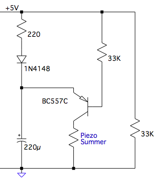

Abend allerseits, ich habe einen Anliegen bezüglich eines Schulprojekt. Und zwar geht es um einen Summer, der summen soll wenn der Controller vom PC raus gesteckt wird. Wüsste da wer, wie man das vielleicht Schaltungstechnisch realisieren kann? Da es glaub über den Software unmöglich ist. Viele Grüße Dennis
kann man einen Summer beim raus stecken des Microcontroller vom Versorgungsspannung noch summen lassen? quasi das es den Anwender (in dem Fall für einen Blinden) ein Signal gibt, dass keine Verbindung mehr vorhanden ist.

Beim raus stecken. Es geht um eine Tastatur. Ja genau, einen Kondensator wurde mir auch vorgeschlagen, jedoch habe ich keine Vorstellung wie man so eine Hilfsschaltung realisieren kann, damit letztendlich der Summer noch Strom abkriegt

1 | 100 Ohm |
2 | +-----------[===]------------------| |
3 | | |
4 | | 33 Ohm 1N4148 220µF |
5 | +5V o--+---[===]---+---|>|----+-----||----| |
6 | | | |
7 | +----(O)---+ |
8 | Piezo Summer |
9 | - + |
Über die Diode und den 33 Ohm Widerstand wird der Kondensator aufgeladen. Der 33 Ohm Widerstand begrenzt den Ladestrom, so daß der Computer beim Einstecken nicht ausfällt. Wenn du die Stromversorgung entfernst, entlädt sich der Kondensator durch den Summer und den 100 Ohm Widerstand. Dabei gibt der Summer einen kurzen Pieps von sich. Je größer der Kondensator ist, umso länger Piepst er.

Mit einem zusätzlichen Transistor wird die Schaltung von Stefan Us etwas stromsparender. Es muss nicht ständig Strom über den 100 Ohm Widerstand fließen (ist dann doch 1/4 Watt...)

oh Wow! mit so vielen hilfreichen Antworten in der kurzen Zeit habe ich nicht gerechnet. Vielen Dank Leute! und einen besonderen Dank an Stefan Us und Joe F. die sich die Mühe gemacht haben, sogar noch einen Schaltplan extra dafür zu entwerfen :) werde es gleich ausprobieren
