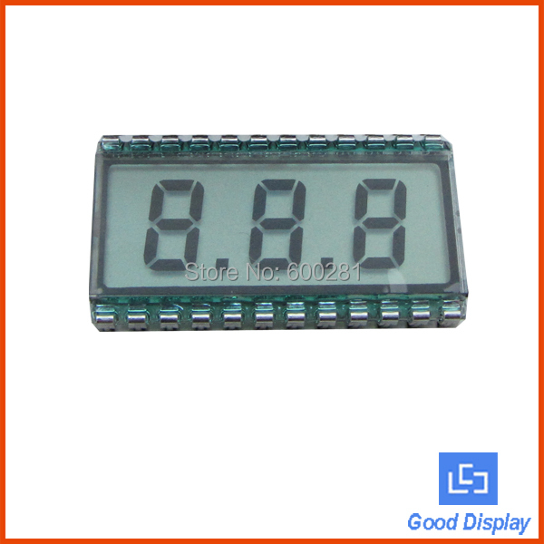

7-Segment und lange Batterielaufzeit heisst LCD mit statischer Ansteuerung, angenommen man packt die Ziffern an PPTA,PORTB und PORTC und Backplane an PORTD.0, und die Taster an PORTD.1 bis PORTD.6 an einen Schalter der die Verbindung nach GND aufhebt dann ist das Programm einfach

Noch einer schrieb: > 7 Segment Anzeige mit Batterien? Stimmt. Alles was leuchtet, braucht so > viel Strom, da kannst du den Stromverbrauch der Mikrocontroller > ignorieren. > > Bei einem LSD-Display dagegen kommt es auf Mikrocontroller und > Programmierung an. Arduino läuft einen Monat. Ein Thermometer aus dem > Baumarkt mehrere Jahre. keine Ahnung was LSD Display ist, ABER das es LED 7 Segment sein muss wurde auch nicht verlangt. Lediglich 3 Stellen und 7 Segment. Daher kommen sogar LCD 7 Segment in Frage :-), was Betteriebetrieb wieder sinnvoll macht. zB. http://g02.a.alicdn.com/kf/HTB1HQUKKpXXXXXmXFXXq6xXFXXXS/3-digits-with-dots-font-b-7-b-font-font-b-segment-b-font-font-b.jpg
