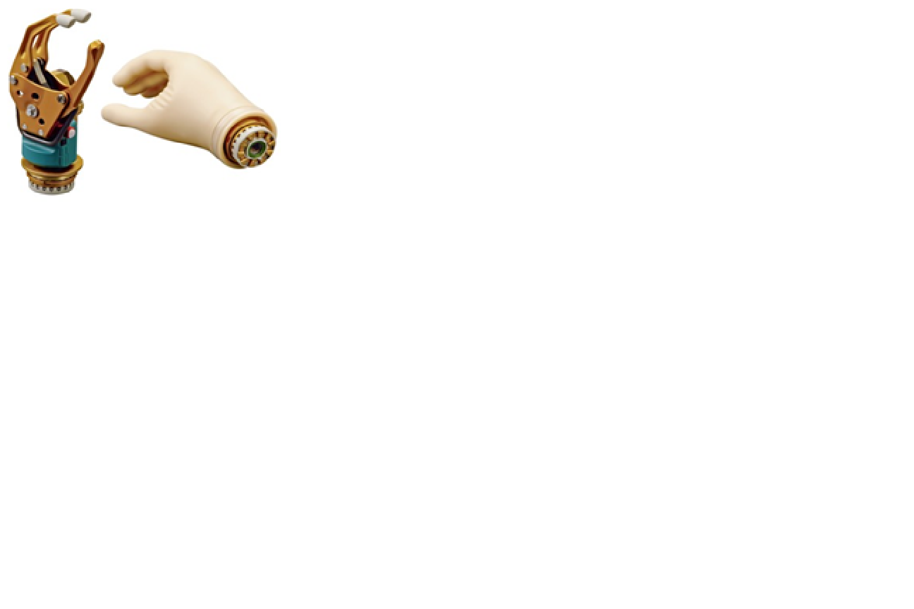

Die Handprothese sollte nur sehr rudimentär funktionieren. Etwa in diesem Stil. (Bild im Anhang) Also ein einfacher zylindrischer Greif/Schliessmechanismus mit nur 1-2 Aktoren. Es ist keines Wegs meine Absicht unser Projekt auf euch abzuwälzen. Für mein fachliches Unwissen und meine unklare Fragestellung möchte ich mich entschuldigen.
Hallo Leo, > Weiss jemand ob ein Schrittmotor oder ähnliches existiert, welcher im > stromlosen Zustand ein Moment von ca 210N/cm halten kann? Ich nehme mal an, du meinst 210N*cm, also 2,1Nm. Die Einheit für Drehmomente ist nämlich Nm, nicht N/m... Nein, dass kann kein Schrittmotor im stromlosen Zustand halten. Vor allem keiner, der weniger als 150 Gramm wiegt. Entweder nimmst du eine selbsthemmene Motor/Getriebekombination, oder einen Motor mit Bremse. Mit freundlichen Grüßen Thorsten Ostermann
Wie oben schon gesagt. Wenn Motor, dann mit Schneckengetriebe. Die 0,5 U/s abgangsseitig sollten eigentlich nicht das Problem sein. Bei RS gibts einiges an Pneumatik und auch kleine Schneckengetriebeteile zum selbst zusammenstellen: http://de.rs-online.com/web/c/pneumatik-hydraulik-und-antriebselemente/ Ob Maedler und andere so kleine Motoren/Getriebekombinationen haben weiss ich nicht, da kenne ich mich nicht aus.
