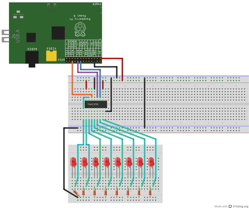

Ich bin neu in dieser Welt der Mikrocontroller ;) und bin gerade daran
eine LED-Matrix mittels vier Schieberegister zu steuern.
Nun wollte ich in einem ersten Schritt das Programm für nur ein einziges
Schieberegister testen. Ich will also lediglich 8 LED's mit einem
8Bit-Schieberegister steuern. Hierzu verwende ich den 74HC595 von
Reichelt:
https://secure.reichelt.com/74HC-595/3/index.html?&ACTION=3&LA=446&ARTICLE=3269&artnr=74HC+595&SEARCH=74HC595
(das erhaltene Schieberegister hat aber nun die Typennummer:
U74HC595AG?!)

Nun habe ich aber das Problem, dass immer zwei Ausgänge gleich schalten.
Also die Ausgänge (0 und 1), (2 und 3), (4 und 5) und (6 und 7) schalten
immer zusammen. So als wäre es nur ein 4-Bit Schieberegister?!
Kann sich jemand von euch den Grund dafür erklären?
Der Output-Enable habe ich auf den Ground und der MR auf Vcc verdrahtet.
Ich bin gerade echt ratlos...
Grüsse
Lukas
von Marc H. (marchorby)
Hast du am Schieberegister auch nen Abblockkondensator dran?
von Lukas (Gast)
Hallo Marc,
Nein ich habe kein Kondensator dran.
Ich habe es ähnlich dem angehängtem Schema verdrahtet.
von Stefan F. (Gast)
Dann mach mal einen 100nF an VCC und GND. Könnte durchaus schon die
Problemursache sein.
von Lukas (Gast)
Okay, vielen Dank für die rasche Antwort.
Ich werde mir gleich so ein Kondensator besorgen und melde mich dann
wieder.
von Noch einer (Gast)
Wenn es dann immer noch nicht zuverlässig funktioniert...
Sind GND und Clock wirklich so kurz? Ab so etwa 30cm Drahtlänge kommen
die HC durcheinander.
Die anderen Leitungen sind nicht so kritisch.

von Falk B. (falk)
@  Noch einer (Gast)
Unsinn. Wenn gleich ab 30cm Leitungslänge man sich schon mal um das
Thema Wellenwiderstand Gedanken machen muss.
Er hat schon Recht, ab 30cm Leitungslänge sind Probleme zu erwarten.
Du kennst dich vielleicht mit der Theorie (Wellen) gut aus. Dafür kenn
ich die Praxis und Falk ganz sicher auch.
