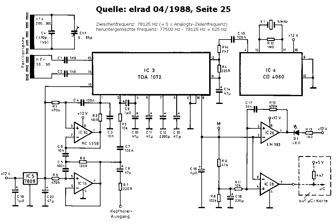

Ich stecke nicht so in der DCF-77-Elektronik und den Impulsfolgen drin,
habe aber gelesen, dass die Empfänger recht schmalbandig sind.
Kann ein sich langsam verstimmender Schwingkreis die Ursache sein?
Ich möchte die Uhren eigentlich nicht wegwerfen, sondern in einer
ruhigen Stunde reparieren.
Vielleicht kann mir da jemand Tipps geben - auch, wie man den Kreis am
einfachsten neu abstimmen könnte (falls das die Ursache ist).

Der Eingangskreis ist relativ breitbandig und wird nur durch
Verschieben der Spule auf dem Kern abgestimmt. Der Rest ist
quarzstabil. Abgleich wird also kaum helfen.

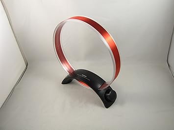

von adrian (Gast)
Du könntest eine Rahmenantenne ähnlich dieser hier
http://ecx.images-amazon.com/images/I/81Pgs7ICYqL._SX355_.jpg
aufbauen und die Funkuhr in der Antenne aufstellen.
Wenn die Rahmenantennen auf die Frequenz der Funkuhr abgeglichen ist,

Früher hat man auch gerne einen Weltempfänger/MW-Radio in solch einer
abstimmbaren Rahmenantenne untergebracht, um den Empfang deutlich zu
verbessern.

von Carsten W. (eagle38106)
Es gab vor vielen Jahren (198x) in der Zeitschrift elrad eine
Bauanleitung für einen DCF-Empfänger nach dem Superhet-Prinzip. Die "ZF"
von ein paar hundert Herz konnte man mit einem Kopfhörer abhören.
Mittels einer langen Ferritantenne habe ich das Teil hervorragend zur
Ortung von Störern benutzen können.
Bei Bedarf kann ich mal nach dem Schaltplan schauen.

von Harald W. (wilhelms)
Dieser Empfänger wurde aber hauptsächlich entwickelt, um die fünfte
Oberwelle der Zeilenfrequenz von Röhrenfernsehern auszublenden.
Das ist heutzutage aber kaum noch nötig. Andere DCF-Empfänger
sollten sich zum horchen genausogut eignen.
Harald W. schrieb:
Ich will auch keine Oberwellen ausblenden, ich will mir damit die
Störungen anhören.
Diese Anleitung ist m.W. nach die einzige mit Superhet. Die
Standard-0815-Geradeausempfänger können das alle nicht. Da gibt es keine
ZF zum Abhören.

von Christian S. (uhrenfreak)
auch wenn der Thread inzwischen etwas abgewandert ist, habe ich ihn doch
mit Interesse verfolgt, da mich das Thema "guter/unproblematischer
DCF77-Empfang" schon länger beschäftigt. Ich poste mal (in Kurzform) die
Elrad-Schaltung.
Ich habe mir das AM-Super-IC TDA1072 schon bei Ebay bestellt, bin leider
bislang nicht dazu gekommen, die Schaltung mal zu Testzwecken
aufzubauen.
Etwas unschön für modernen Einsatz sind die hohe Versorgungsspannung,
der nicht ganz geringe Stromverbrauch und der Riesen-Elko C12 (ist
vermutlich für die AGC-Zeitkonstante oder so).
Ich werd die Schaltung aber ganz sicher bald aufbauen und dann mit
Kopfhörer in der Wohnung "rumhorchen"!
Grüße Christian
