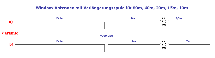

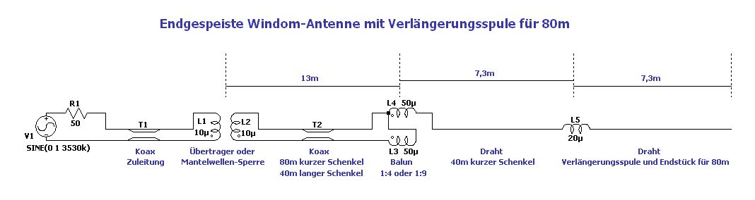

für eine Kurzwellen-Antenne steht mir im Hinterhof eine Länge von 28m
plus Reserve zum Abspannen zur Verfügung. Die Antenne sollte wenigstens
im CW-Bereich des 80m und 40m-Bandes funktionieren, mehr wäre natürlich
besser. Wenn die Antenne nicht ganz flach abstrahlt, wäre das vorerst
akzeptabel. Einen hohen Mast möchte ich vermeiden.
1. Würde eine endgespeiste Windom-Antenne wie in der Skizze mit
   Verlängerungsspule überhaupt funktionieren?
2. Falls nicht, gibt es ein anderes Beispiel/Vorschlag für eine
   geeignete Antenne?
Freundliche Grüße,
Bernd

Hallo Bernd,
zusätzlich zur Verlängerungsspule würde ich eine Dachkapazität
dranhängen. Ansonsten sehe ich kein Problem, aber das lässt sich
sicherlich simulieren.
<10 Minuten Pause>

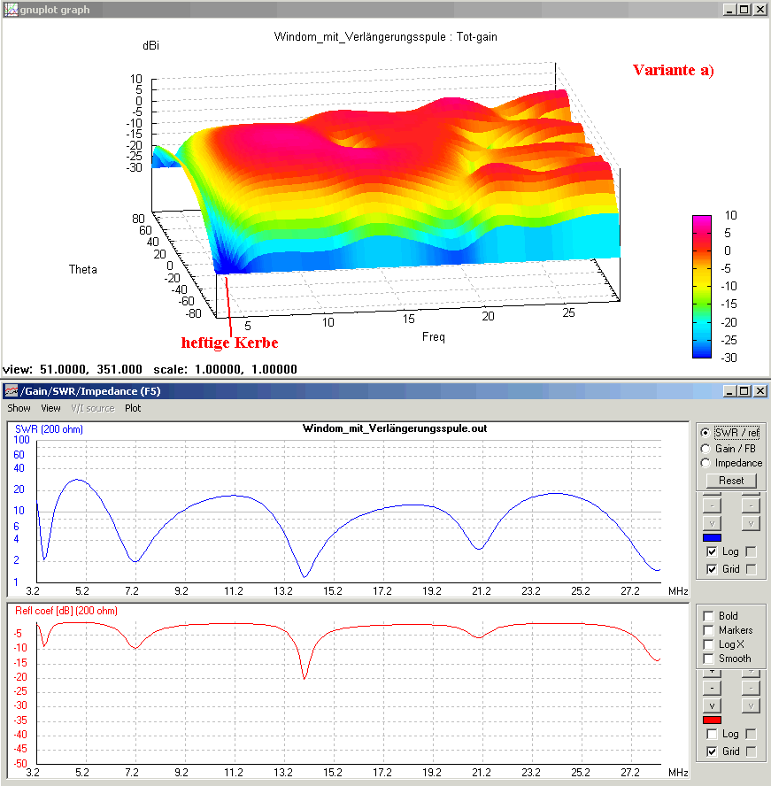

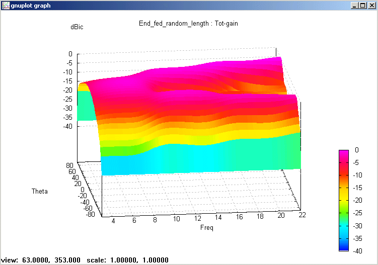

Im Anhang mal ein Schnellschuss aus 4nec2 nach deiner Idee und das
Ergebnis. Immerhin, der Grundgedanke funktioniert wie erwartet. Die
Antenne könnte auf 80/40/20 m einstellbar sein. Wie du geschrieben hast,
wird das bei üblicher Höhe natürlich keine DX-Kanone.
Du hast das Wort "Abstrahlen" verwendet. Gibt es frohe Neuigkeiten von
der Bundesnetzagentur? 80 und 40 m -> Klasse A auf Anhieb?
Viele Grüße,
Bernhard

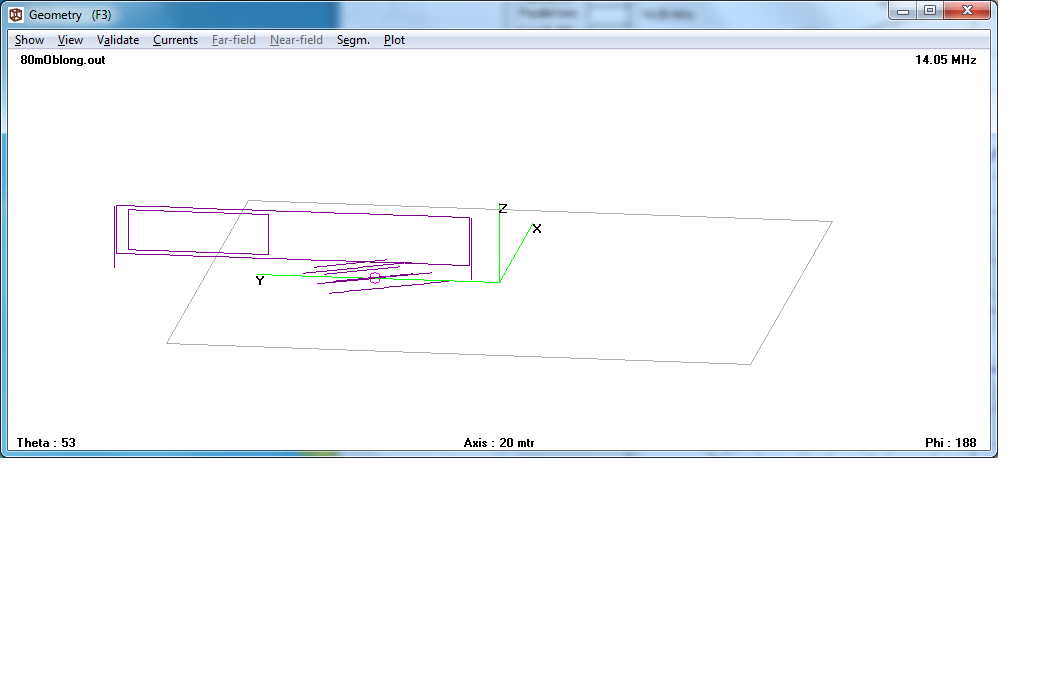

von Bernhard _. (Firma: dl1bg) (bernhard_)
Ach so, noch eine Idee als Gegenvorschlag: ein vertikaler Oblong könnte
richtig schick werden.
Bei 28 m Länge und 8 auf 3 m Höhe hättest du immerhin 66 m Draht in der
Luft, wegen der geringen Höhe müsstest du vermutlich nicht sehr viel
verlängern.
Bei der Antenne kannst du über den Einspeisepunkt einfach die
Abstrahleigenschaften einstellen und hast ein allgemein besseres
Verhalten als bei einem Dipol in gleicher max. Höhe. Drei Bänder gehen
sicher mit höchstens einem Relais.

Im Anhang noch ein Bild meiner Idee mit Dachkapazität und gleich
"symmetrisch", ob das tatsächlich besser abstimmbar ist weiß ich nicht.
Außerdem noch ein Oblong, an dem ich die Beeinflussung auf den Beam  und
den Effekt einer Reflektorschleife ausprobiert habe.
Am Ende hatte ich den Oblong über 90 ° gewinkelt stehen mit sehr gutem
Ergebnis, das waren meine ersten USA-QSOs auf 40 m. Allerdings war die
Konstruktion BEMFV-Mäßig unhaltbar, deshalb steht nicht mehr.

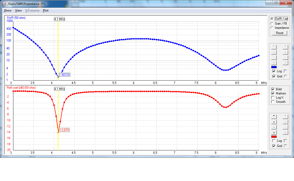

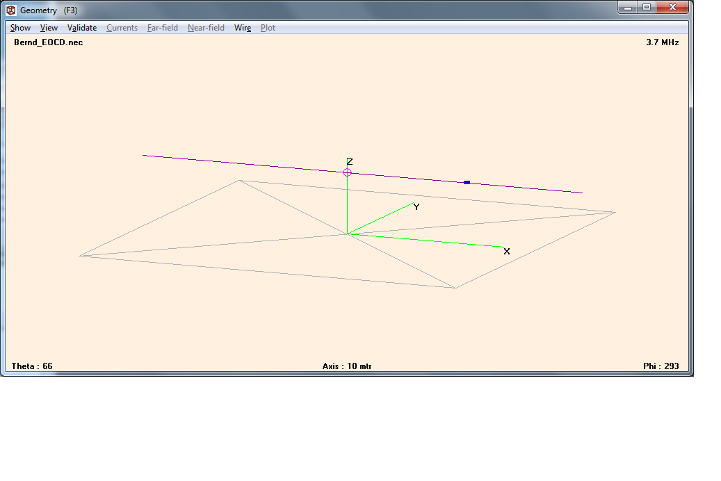

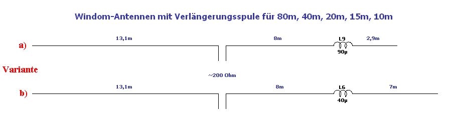

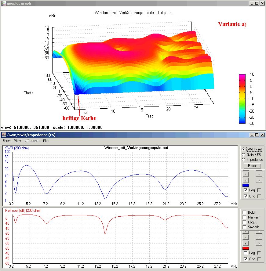

von B e r n d W. (smiley46)
Ergebnis meiner Simulation
Bei der Variante a) stimmen die Resonanzen perfekt, jedoch befindet sich
bei 4MHz eine Kerbe und bei 80m ist ein deutlicher Leistungsabfall zu
sehen. Anscheinend sind die 2,9m Draht hinter der Spule zu wenig, um
ordentlich abzustrahlen.

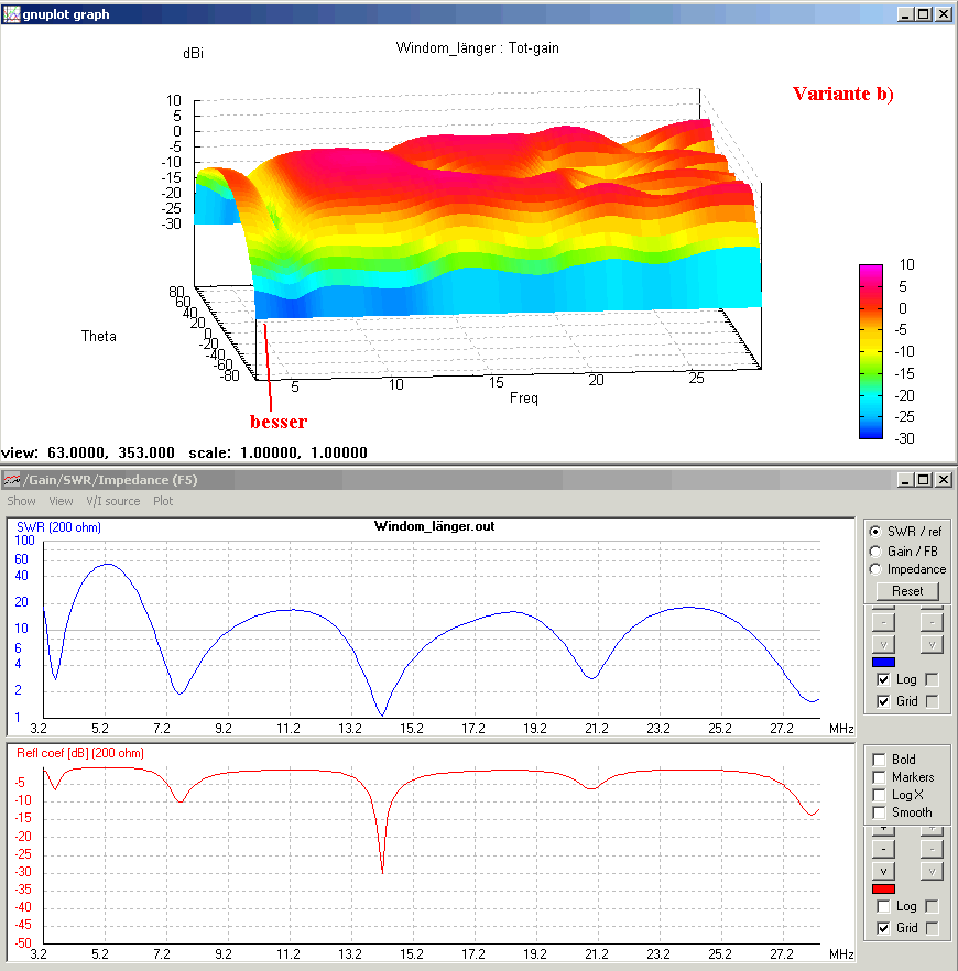

Bei der Variante b) ist der Draht hinter der Spule 7m lang und die
Abstrahlung ist im unteren Frequenzbereich deutlich besser. Jedoch
stimmt jetzt die Resonanz bei 40m nicht mehr exakt. Trotzdem scheint es
sich um einen akzeptablen Kompromiss zu handeln, außerdem benötigt die
Induktivität nur 40µH anstatt 90. Eventuell werde ich es nochmal mit 6m
Drahtlänge simulieren.

von Bernd W. (berndwiebus) Benutzerseite
Hallo Bernd.
B e r n d W. schrieb:
> Es ist keiner durchgefallen ;)
Herzlichen Glückwunsch!
> Gruß, Bernd
> 73, DF3DL
Hoffentlich fällt jetzt ein paar Leuten mehr auf, das wir zwei
unterschiedliche Leute sind, und nicht der eine die Sockenpuppe des
anderen ist. ;O)
Sie ist ja nicht wirklich "endgespeisst". Du speisst ja genaugenommen
über den Balun L3/L4 in der "Mitte".

Sieht wirklich gut aus, Gratulation zum erfolgreichen Einstieg in NEC
und zur hübschen Variante b.
Kritisch sehe ich jetzt noch, dass dich die bisher vernachlässigte
Kapazität zwischen Innen- und Außenleiter des Coax noch mit neuen

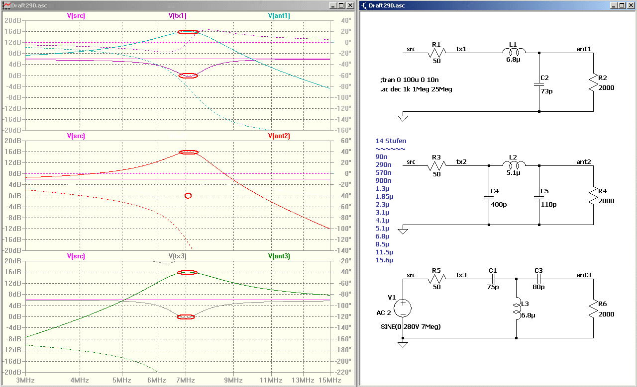

Resonanzverschiebungen beglücken könnte. Bei unserem OV-Projekt waren
das ja mehrere 100 kHz. Nur ehrlich gesagt wüsste ich nicht, wie man das
mit wenig Aufwand simuliert.
>>Der hängende Oblong kommt momentan noch nicht in Frage
Stimmt, so wird das eine sehr aufwändige dummy-load. Die Schleife holt
dich noch ein, daran zweifle ich nicht :-)

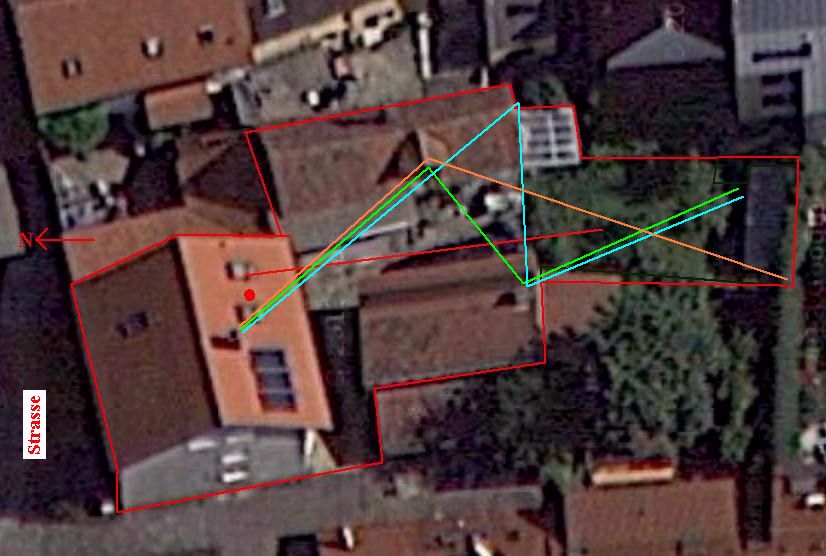

@ Bernd Wiebus
Das Haus steht einfach am einen Ende. Momentan hängt die Antenne aus dem
Dachfenster (rote Linie), später kommt sie an den Schornstein. Die
Antenne soll am 5.5. für 40m und 80m provisorisch funktionieren. Etwas
Solideres muss von langer Hand vorbereitet werden, da ist jetzt die Zeit
zu kurz.
Wie ich es auch drehe und wende, gestreckt komme ich maximal auf 29m, im
Zickzack auf 34m.
> Ich ziehe einfach Drähte in Bäume oder stelle eine Glasfieberrute auf
Eine mobile Antenne brauch ich später auch noch, das wird aber im
Vergleich hoffentlich einfach. Dazu gibt auf Youtube eine Menge zu
sehen. Selbst eine Windom kann man als Invertes Vee aufspannen.
Jetzt gehts ein wenig durcheinander:
> schau dir mal den Fuchskreis/Fuchsantenne an.
> dass dich die bisher vernachlässigte Kapazität zwischen Innen- und
> Außenleiter des Coax noch mit neuen Resonanzverschiebungen beglücken
> könnte. Bei unserem OV-Projekt waren das ja mehrere 100 kHz.
Bei einer Fuchsantenne muss doch die Zuführung im rechten Winkel
hochlaufen mit der Länge Lambda/4, ist diese Anpassung überhaupt
multibandfähig?

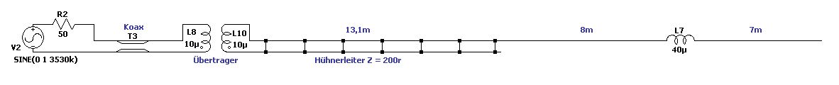

Eine Variante hatte ich mir überlegt, aber noch nicht simuliert (siehe
Anhang). Verwendet man eine Hühnerleiter mit Z=200 Ohm, könnte der
Übertrager in der Mitte wegfallen. Gleichzeitig löst die Hühnerleiter
evtl. Bernhards Befürchtung mit den Kapazitäten und es ist wieder ein
bisschen mehr Draht in der Luft.
Bei meiner Simulation beträgt die Antennenimpedanz je nach Band zwischen
100 und 400 Ohm, mal verhält sie sich induktiv, mal kapazitiv. Bildet
sich da nicht prinzipiell eine stehende Welle in der Zuführung aus?
Kapazitäten werden transformiert.

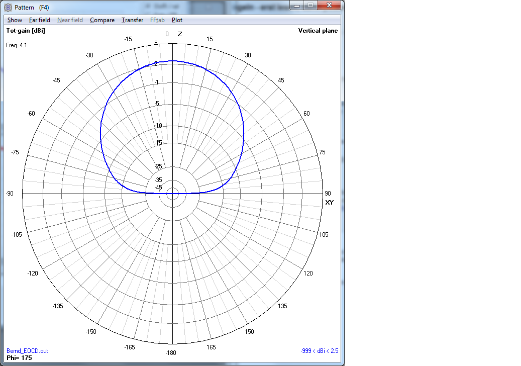

Eine Anmerkung: die "City Windom", die Bernd bauen will, ist keine
elektrisch endgespeiste Antenne! Deshalb ist das Equivalent in der
Simulation ja auch eine normale Windom / OCD.
Und damit braucht die Antenne auch kein Gegengewicht / Radiale um normal
zu arbeiten. Die Theorie habe ich hier
http://www.bravo08.de/vortraege.html
im EOCD-Vortrag auf Seite 4 - 6 zu erklären.

Dabei hab ich die DL7AB Allbandantenne entdeckt. Da wird eine
asymetrische Verlängerungsspule verwendet, um 1. ein weiteres Band
dazuzugewinnen und zweitens alle Bänder genau auf die Resonanz zu
bekommen. Aussage: "Befindet sich die Verlängerungsspule im Strombauch,
verstärkt sich die Wirkung". Die Spule befindet sich 2,5m vom hinteren
Ende entfernt.
Im Prinzip geht es bei mir darum, 28m Draht fürs 80m Band zu verlängern
und unabhängig von Erde, Radialen, Gegengewicht usw. zu werden. Mein
Unterschied ist lediglich, daß ich das Signal bei 1/3 als Windom
einspeise.

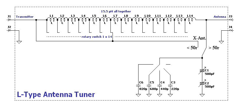

Ich grabe nochmal den Antennen-Thread aus.
Mein momentanes Setup sieht so aus:
Transceiver -> SWR-Meter -> Tuner -> Koax ->
Übertrager 1:7 -> endgespeister Dipol mit Verlängerungsspule nach 21m
Man findet deutlich mehr Beiträge über T-Matches als Pi-Matches im WWW,
warum ist das so? Macht es dann einen Unterschied, ob beim L-Match die
Induktivität oder die Kapazität auf GND liegt?
Zumindest bei mir kommt man mit der Induktivität auf GND einfacher auf
ein SWR 1:1.
Dann zur Antenne und dieser Kerbe, welche durch die Verlängerungsspule
entsteht. Ab 7 MHz aufwärts kann man ja keinen Unterschied erkennen.
Kann es sein, daß eine Antenne mit maximal möglicher, zufälliger Länge
plus Tuner besser funktioniert, als diese Variante mit der Kerbe?
momentan mit Kerbe:
Übertrager 1:7, dann 21,1m Draht, dann Spule 60µH, dann 2,6m Draht.
Alternative:
27m Draht direkt am ferngesteuerten Antennentuner.
Weitere Alternative:
Die Antenne wird mit Sperrkreisen versehen, das hinterste Stück für 80m
bekommt eine zusätzliche Dachkapazität.

Bezüglich des Tuners: ich habe in Erinnerung, dass man drei variable
Reaktanzen benötigt, um beliebige Anpassungen vornehmen zu können.
Wenn du nur zwei hast, wirst du immer irgendwelche Frequenzen haben,
bei der du keine Anpassung erreichen kannst.

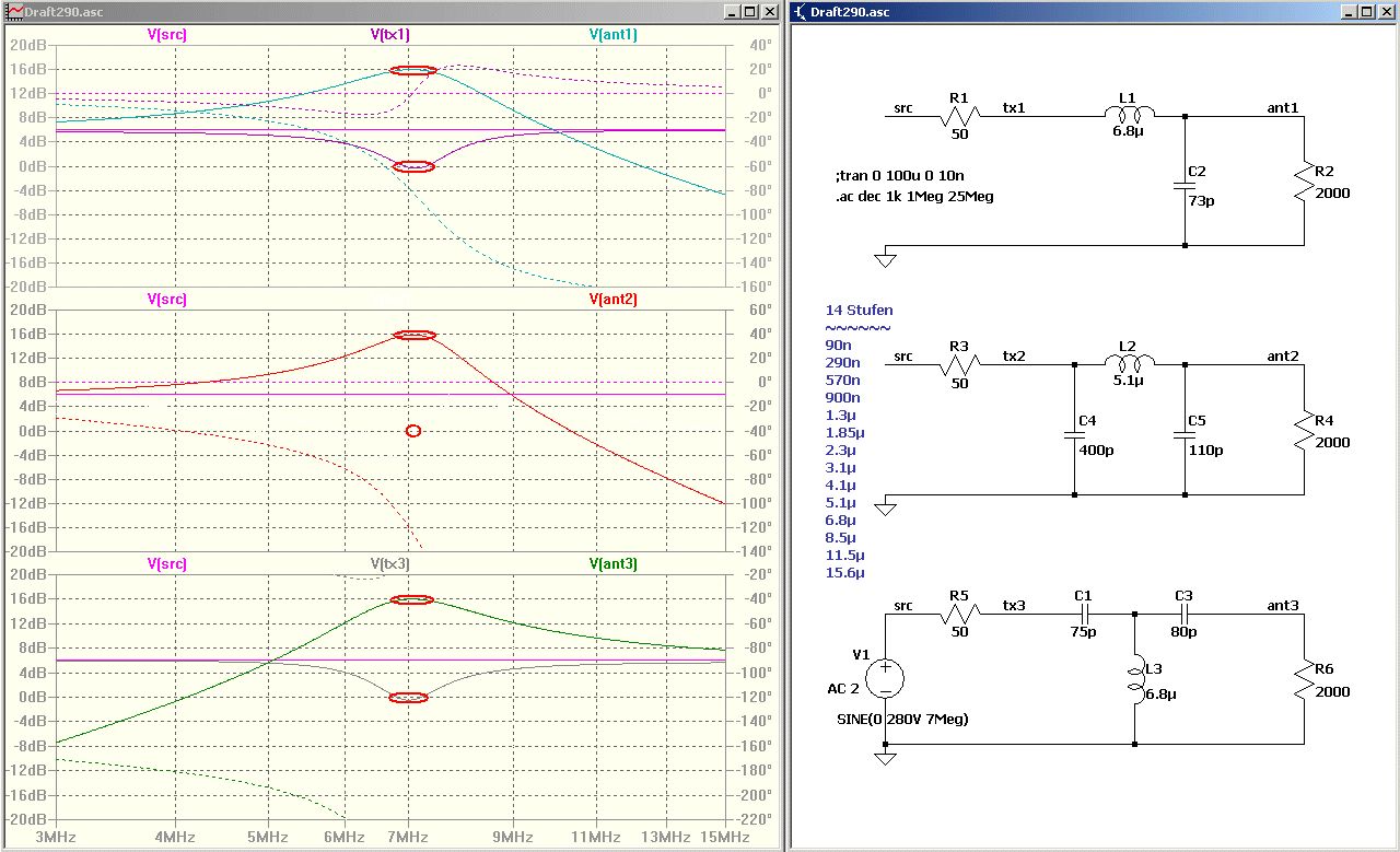

das hat jetzt ein paar Tage gedauert, aber es geht weiter.
> dass man drei variable Reaktanzen benötigt,
Ich bin mir inzwischen relativ sicher, daß man nur zwei "Reaktanzen"
benötigt. Allerdings müssen sich beide stufenlos verstellen lassen. Wird
die Induktivität in Stufen umgeschaltet, kann ein SWR von 1:1 nur noch
mit Glück erreicht werden. Damit kommt die dritte "Stellschraube" ins
Spiel, um den Rest auszugleichen. Stärken und Schwächen:
L-Match
Plus
- Nur ein Drehkondensator notwendig
- Das SWR bleibt breitbandig im niedrigen Bereich
- Wenig Verluste
- Unerwünschte Harmonische werden bedämpft.
Minus
- Es wird jedoch meist kein SWR 1:1 erreicht
Pi-Match
Plus
- SWR 1:1 wird meist erreicht
- Unerwünschte Harmonische werden am Besten gefiltert
Minus
- Dämpfung ist etwas größer als bei den beiden anderen
- Gutes SWR ohne Nachstimmen nur in einem schmalen Bereich
- Es lassen sich Einstellungen finden, bei denen trotz gutem SWR hohe
  Verluste auftreten. Deshalb auch auf die Ausgangsleistung achten.
T-Match
Plus
- Gutes SWR wie beim Pi-Match
- Wenig Verluste
Minus
- Unerwünschte Harmonische werden kaum bedämpft
Ich habe erst mal für eine hohe Antennenimpedanz simuliert, der
umgekehrte Fall erfolgt demnächst. Es könnte durchaus bei niedrigen
Impedanzen noch Überraschungen geben.
Für niedrige Antennen-Impedanzen muss ja das Verhältnis nicht so extrem
sein. Reicht es, wenn sich als niedrigste Impedanz 20 Ohm anpassen
lassen?
Gruß, Bernd

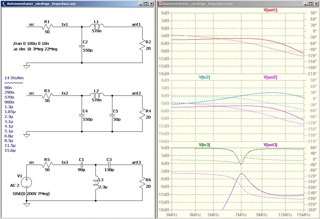

Hier die Simulation für niedrige Impedanzen
L-Match
Plus
- Ein niedriges SWR über einen breiten Bereich
Minus
- Die 1. Oberwelle wird nur wenig gefiltert, Kurve fällt jedoch weiter
- Es wird meist kein SWR 1:1 erreicht
- Drehkondensator mit großer Spannungsfestigkeit und Kapazität
  erforderlich, besser Festkapazitäten parallel schalten.
Pi-Match
Plus
- SWR 1:1 wird erreicht
Minus
- Auf der Tx-Seite ist eine große Kapazität erforderlich,
T-Match
Plus
- Etwas geringere Verluste
- 1. Oberwelle wird mit 8dB bedämpft, Kurve fällt jedoch nicht weiter
- nur relativ kleine Drehkondensatoren erforderlich, dadurch wird
  kleiner/preiswerter eine hohe Spannungsfestigkeit erreicht
Minus
- niedriges SWR nur in einem schmalen Bereich
Besonders bei Antennen mit mittleren bis hohen Impedanzen scheint die
Variante L-Match ausreichend gut zu funktionieren. Ich bezweifle mal,
daß ein SWR von 1:1,3 ein großes Problem darstellt. Bezüglich den
Verlusten kann dieser jedenfalls mit den anderen Antennentunern
mithalten.
Hallo Frank
Auch Danke (nachträglich).
Die kommt aus dem Rothammel. Aber wie es aussieht, hat DL7AB nur die
Zeppelinanpassung vorgeschlagen, denn dort steht auch noch: Nach 5B4AGV.
http://www.qsl.net/5b4agv/5b4agv-lw.html
http://www.qsl.net/5b4agv/5b4agv_diagramme.html
Im Unterschied dazu sitzt bei mir die Spule am Ende des Drahtes und
leider entsteht bei knapp 4 MHz diese Kerbe, welche die Anstrahlung auf
80m beeinträchtigt.
Beitrag "Re: Windom-Antenne mit Verlängerungsspule für 80m?"
Momentan simuliere ich eine Variante, bei der anstatt der Spule das Ende
3m neben der eigentlichen Antenne wieder zurückgeführt wird. Die
Abstrahlung ist zwar auch etwas zerbeult, jedoch ist die Kerbe
verschwunden und die WARC-Bänder kommen auch in Resonanz.
Ohne sehr gutes Gegengewicht läßt sich die Leistung nur in eine Antenne
mit hoher Impedanz, d.h. in Resonanz, einspeisen. Damit kommt der der
Vorschlag von HF-Papst wieder in Betracht. Das kurze Ende am Fuchskreis
sollte 1/20 Lambda lang sein und muss deshalb für jedes Band mit
umgeschaltet werden.
