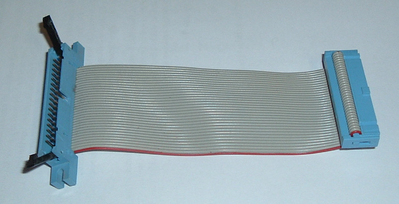

Für zwei PC/104-Leiterkarten benötige ich ein Verlängerungskabel, von Stecker-Pin A1 oben rechts zur Buchse oben links, also in der Aufsicht auf Buchse und Stecker nicht 1:1 sondern vertikal gespiegelt, weil man dabei ja ein Schnittbild hat. Bei einem Flachbahnkabel mit zwei aufgesteckten Buchsen habe ich deshalb eine Steckerleiste in eine Buchse gesteckt, aber das passt nicht; das ist kein Verlängerungskabel (sondern ein Spiegelkabel). Nach dem Zerlegen einer Buchse zeigt sich das die Buchse linkshändig und rotationssymmetrisch ist: Egal ob er unter dem Kabel (um die vertikale Achse) gedreht wird oder nicht kommt A1 Ader immer nach oben rechts, also immer falsch! Und aufstecken oben oder unten ist auch egal. Wie kann man mit Flachbahnkabeln Verlängerungskabel machen; bleibt nur Pin für Pin Löten?

Patrick W. schrieb: > Hi, > > du kannst das Kabel auftrennen und dann die Adern paarweise vertauschen, > dann passt es. Danke, aber es geht etwas einfacher: Die eine Leiterkarte hat Stecker und Buchse und wenn ich an das Kabel zwei Steckerleisten mache passt es. Aber das ist mir eine Steckerleiste zu viel; beim nächsten Kabel soll mindestens eine weg. Gibt es die Buchsen für Flachbandkabel nicht auch rechtshändig, also so das die zweite Ader von oben nicht nach oben rechts sondern oben links auf die Buchse geht? Und wie ist es bei Steckern für Flachbahnkabel; gibt es die linkshändig und rechtshändig zu kaufen?

Rufus Τ. F. schrieb: > Rolf F. schrieb: >> Gibt es die Buchsen für Flachbandkabel nicht auch rechtshändig, > > Nein. Gibt es nicht. Auch die Schneidklemmstecker gibt es nicht in > verdrehter Ausführung. Ok, aber welche Händigkeit haben die denn? Bekommt man ein Verlängerungskabel wenn man an ein Flachbahnkabel eine Schneidklemmbuchse und einen Schneidklemmstecker macht oder hat man damit ein Spiegelkabel? Ich brauche ja nur ein ganz simples Verlängerungskabel.
Rolf F. schrieb: > Bekommt man ein Verlängerungskabel wenn man an ein Flachbahnkabel eine > Schneidklemmbuchse und einen Schneidklemmstecker macht Das ist dann ein Verlängerungskabel. Übrigens: Es heißt "Flachbandkabel".
Rolf F. schrieb: > Bekommt man ein Verlängerungskabel wenn man an ein Flachbahnkabel eine > Schneidklemmbuchse und einen Schneidklemmstecker macht Ja, aber nicht ganz von selbst, du musst schon drauf achten, dass Pin1 auf der gleichen Seite ist. Am besten ist ein Kabel, bei dem Leitung 1 markiert ist, meistens rot oder dunkelblau. Wenn du es richtig machst, kannst du die Stecker auch ineinanderstecken ohne das Kabel zu verdrehen... Georg
Georg schrieb: > Rolf F. schrieb: >> Bekommt man ein Verlängerungskabel wenn man an ein Flachbahnkabel eine >> Schneidklemmbuchse und einen Schneidklemmstecker macht > > Ja, aber nicht ganz von selbst, du musst schon drauf achten, dass Pin1 > auf der gleichen Seite ist. Am besten ist ein Kabel, bei dem Leitung 1 > markiert ist, meistens rot oder dunkelblau. Klar, der Pin 1 muss auf der gleichen Seite sein. Für PC/104 müsste ich bei dem abgebildeten Stecker etwas abschneiden, weil eine Buchse auf einer Leiterkarte verbunden werden muss, aber es müsste die Stecker ja auch dafür fertig geben.
Rolf F. schrieb: > aber es > müsste die Stecker ja auch dafür fertig geben. Ja, gibts auch ohne Hebel und Befestigungslaschen. Sogar bei Reichelt: https://www.reichelt.de/Pfosten-Wannenstecker/2/index.html?ACTION=2&GROUPID=3231;SID=13U17gU38AAAIAAB3UzxMdf4eb373259658298e1f91626990fce5 Wannenstecker (38) wählen, die grauen. Georg
Georg schrieb: > Rolf F. schrieb: >> aber es >> müsste die Stecker ja auch dafür fertig geben. > > Ja, gibts auch ohne Hebel und Befestigungslaschen. Sogar bei Reichelt: > > https://www.reichelt.de/Pfosten-Wannenstecker/2/index.html?ACTION=2&GROUPID=3231;SID=13U17gU38AAAIAAB3UzxMdf4eb373259658298e1f91626990fce5 > > Wannenstecker (38) wählen, die grauen. > > Georg Danke, aber den benötigten (Wannen)Stecker, 64-polig, Schneidklemmtechnik, finde ich da nicht. Auch bei voelkner.de und mouser.de finde ich den nicht. Wo gibt es die denn? Ich brauche den Stecker, 64-polig, Schneidklemmtechnik, möglichst ohne Verriegelung, möglichst ohne Wanne und notfalls würde ich etwas Plastik abschneiden, aber ich finde überhaupt keinen. Das ein simples Verlängerungskabel hochkompliziert ist, hätte ich echt nicht gedacht ...
Rolf F. schrieb: > Danke, aber den benötigten (Wannen)Stecker, 64-polig, > Schneidklemmtechnik, finde ich da nicht. > Auch bei voelkner.de und mouser.de finde ich den nicht. > Wo gibt es die denn? 1 google Klick http://www.ebay.ch/itm/Pfosten-Verbinder-RM2-54-Stecker-Buchse-Wanne-Print-Schneidklemm-Flachbandkabel-/361312871046 so schwer? http://media.internet11.de/Artikelbilder/eBay450px/605110.jpg
