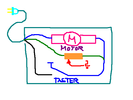

Was ist das hier parallel zu diesem Motor? Soweit ich das entziffern
kann ist die Beschriftung:
cFMKTA001
0,068 µF (x)
250 V~
HPF
-25+95°C
11/76
68013
70775-1
Wegen µF hab ich mal nach "Motor Kondensator" gesucht und möglicherweise
ist das ein "Entstörkondensator"? Falls ja, wie funktioniert das genau
mit der Entstörung? Hab leider bei
https://de.wikipedia.org/wiki/Entst%C3%B6rkondensator nicht alles ganz
verstanden.
Und Sorry für die schlechte Foto-Qualität, mein Smartphone ist für
Makroaufnahmen wirklich schlecht.
Danke, Tim
von MaWin (Gast)
Tim schrieb:
> möglicherweise ist das ein "Entstörkondensator"?
Genau.
> Falls ja, wie
> funktioniert das genau mit der Entstörung?
Er bildet einen Kurzschluss für hochfrequente Störspannungen die aus dem
Funkenflug des Kollektors und der Induktivität am Motot entstehen.

von Thomas P. (tommy2002)
Tim schrieb:
> Aber wieso Kurzschluss? Der Kondensator hat doch keine physikalische
> Verbindung zwischen "beiden Seiten"?
Formel um den Blindwiderstand eines Kondensators zu berechnen:
Jetzt setze da mal eine hohe Frequenz ein und schau dir an wie der
Widerstand wird.

von MaWin (Gast)
Tim schrieb:
> Nimmt man diese Formel für den Blindwiderstand, um die nötige Kapazität
> eines Entstörkondensators zu bestimmen?
Nein, man misst die EMC Störausstrahlungen des laufenden Motors,
vergleicht die mit den zulässigen Grenzwerten, und wählt einen kleinen
Kondensator der sie ausreichend dämpft.

von MaWin (Gast)
Tim schrieb:
> Du meinst... durch "Ausprobieren"?!
Ja, mit einem Startwert aus Erfahrung, 47nF.
