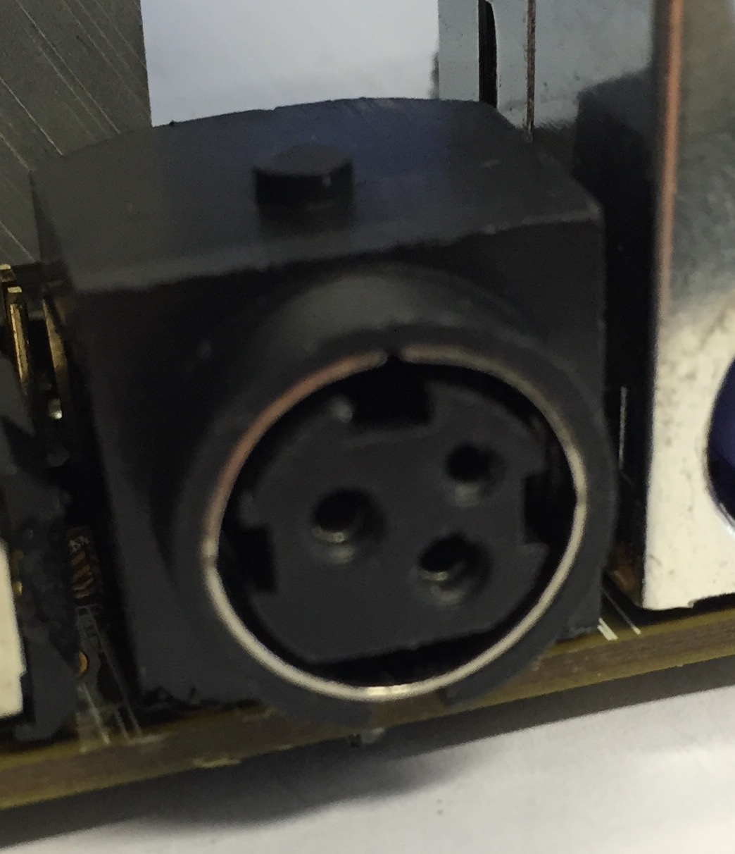

Hallo Zusammen, ich habe eine Frage, hat von euch schon mal jemand diesen Stecker gesehen(Bild siehe Anhang)? Der Stecker ist von einem Car PC und und dient für die Stromversorgung. Mein Problem ist ich habe das Anschlusskabel das auf den Stecker passt nicht mehr. Vielen Dank für eine Antwort. Grüße Max

http://anacapa.kycon.com/catalog_pdf/kpjx.pdf im Gegensatz zu mini-DIN hat der eine Verriegelung

Schade, doch nicht. Die Form ist ähnlich, aber die Pinanordnung anders.

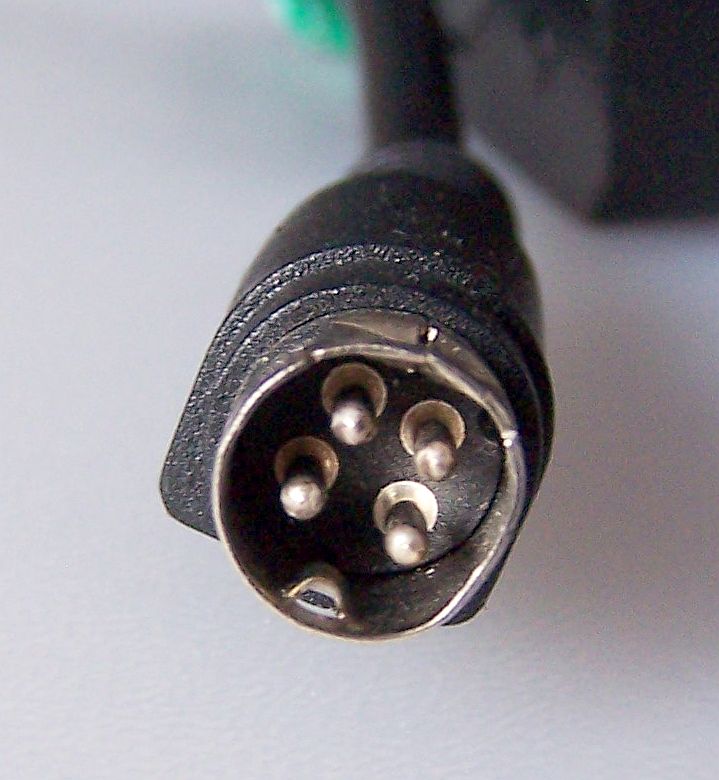

Daniel K. schrieb: > Für mich schaut das irgendwie wie ne art XLR-Stecker aus > > Lg > eckadstone Weder ein echter XLR noch "so eine Art" Das ist ein vor einigen Jahren noch gebräuchlicher Powerstecker für viele externe Computergeräte. "Damals" brauchten Geräte noch +12 und +5 Volt aus ihren externen Netzteilen, daher 3 Pins. Heute ist meist ein 12Volt SNT beigelegt, die 5V (bei HDs oder Optischen LW) werden intern erzeugt. Aber auch bei älteren Notebooks gab es solche Stecker. 2 Pins Betriebsspannung und 1-2 Pins Rückmeldung zum Akkuladestand. Anbei einer mit 4 Pins aus meinen Kisten. Bei diesem ist allerdings die Verdrehsicherung (Flachstelle oben) schon arg aufgebogen. Old-Papa
Vielen Dank erstmal für eure Antwort! Ich hab noch eine Frage wenn man sich den Stecker anschaut hat der ja 3 Buchsen und außen einen Metallring. Vom Stecker gehen 4 Anschlüsse auf die Platine. Wisst ihr wie die standardmäßig belegt sind, bzw. gibts da eine Standardbelegung? Grüße
Die Kycon-Stecker gibt es mit 3 und 4 Stiften, das könnte die KPJX-Form mit 4 sein. Leider ist in dem obigen PDF nur die 3er-Version abgebildet Eifach bei http://kycon.com nach KPJX suchen

Max B. schrieb: > Trotzdem weis ich nicht welcher Pegel an welchem Pin angelegt werden > muss. Das ist doch ein Mini-PC-Motherboard, oder? Davon sollte sich doch eine Typenbezeichnung und dann auch eine Dokumentation auftreiben lassen.

Ha, ich sehe gerade, dass ist sogar unter Umständen ein Stecker, der an meinem Notebook vorhanden ist. Guck mal hier, könnte so einer sein: https://www.ipc-computer.de/notebook-ersatzteile/clevo/p-serie/170sm-a/netzteil http://www.amazon.de/Netzteil-f%C3%BCr-Clevo-P170SM-Watt/dp/B00NALZ6AA Vllt hilft dir das ja irgendwie weiter.
