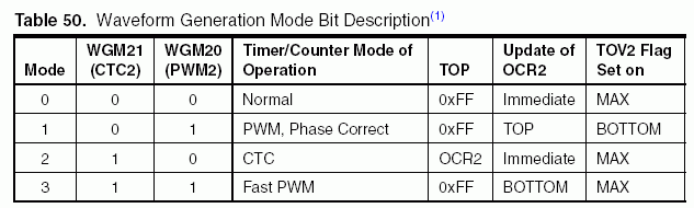

Hallo Leute,
habe ein Problem. Ich versuche ein Rechtecksignal am OC2 zu erzeugen.
Die Frequenz will ich verändern können von 1 bis 100 Hz. Muss alles
nicht so besonders genau sein! Problem ich weiß nicht wie man den MAX
value verstellt. Beim Timer 1 mit OC1A und OC1B kein Problem. Aber wie
mache ich es beim Timer2?
Das habe ich:
void init(void)
  TCCR2 =  (1<<WGM20) | (1<<COM21) | (1<<CS22) | (1<<CS21);
OCR2=variable;
die Variable kann ich ohne Problem verändern um einen beliebigen
Tastgrad einzustellen. Ich habe mit dem TCNT2 Register herumprobiert.
Komme aber auch nicht darauf für was dieses Register ist.
Hoffe mir kann jemand helfen.

von Hannes L. (hannes)
Peter schrieb:
> Bei Timer 2 weiß ich es nicht. Über den
> CTC Mode könnte es eventuell gehen
Was ist an dieser Tabelle nicht zu verstehen?
Mode 2, CTC, Zählumfang (Periode, Kehrwert der Frequenz) in OCR2.
Tastgrad gibt es nicht, da Timer2 nur ein OCR-Register hat. Pech gehabt,
falscher Controller. Du kannst nur das benutzen, was Du auch gekauft
hast. Mit dem Nachfolger ATmega324 sollte das gehen, der hat zwei
Compare-Einheiten an Timer2.
