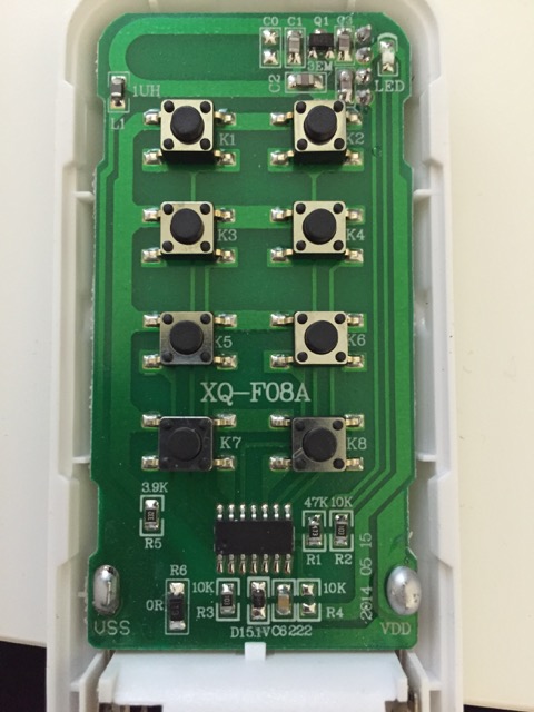

Guten Abend zusammen, ich hoffe Ihr könnt mir helfen. Ich habe eine LED Deckenlampe, die über eine 2,4Ghz Fernbedienung gesteuert werden kann. Und zwar zum einen die Helligkeit und zum anderen die Lichtfarbe von tageslichtweiss bis warmweiss. Ich habe ein OpenHAB System auf einem RaspberryPi laufen und würde die Schaltsignale für die Lampe gerne auch darüber steuern. Leider finde ich bisher keinen Hinweis um was genau verwendet wird, da das IC auf der Fernbedienung nicht beschriftet ist und auch die Kennung auf der Sender- und Empfängerplatine bei Google keinerlei Ergebnisse liefert. Ich nehme mal an so was exotisches kann das nicht sein? Auf der Rückseite der FB Platine sitzt abgesehen von einem Quarz keine weitere Elektronik. Danke Euch! Gruss Malte
Das wird ziemlich schwierig. Du könntest mal noch die Pinbelegung rausarbeiten, würde jemandem, der den Chip zufällig schon benutzt hat bei der Erkennung helfen. Spricht etwas dagegen, die Fernbedienung mittels des Raspberry zu steuern?
Schwierig aber nicht unmöglich Immerhin waren die so freundlich und haben die Bauteile beschriftet. Bist du dir sicher, dass das 2,4GHz ist? Woran machst du das fest? Für mich sieht das eher nach 433MHz aus. Das teil wird mit einer kleinen 12V Batterie betrieben? Sind auf der Rückseite noch Teile? Gruß Jonas Edit was steht auf dem Quarz

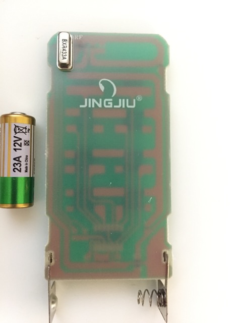

Hi! Erstmal Danke für Eure schnellen Antworten... Anbei das Foto von der Platinenrückseite und vom Empfänger in der Lampe. 12V ist korrekt und du hattest auch mit den 433Mhz Recht, sofern ich den Quarz richtig deute (BXR443A)? Ich meine irgendwo etwas von 2,4Ghz in der Artikelbeschreibung der Lampe gelesen zu haben. Aber gut :) Einen 433Mhz Sender habe ich bereits am Pi mit Funksteckdosen in Betrieb! Jetzt muss er nur noch die Codes der FB lernen? Gruss Malte
Ja das ist eindeutig 433MHz. Alles andere hätte mich auch stark gewundert. Ja "nur" noch die Codes lernen. Ich denke mal du hast Funksteckdosen mit DIP Schaltern zum einstellen der Adresse? Gruß Jonas

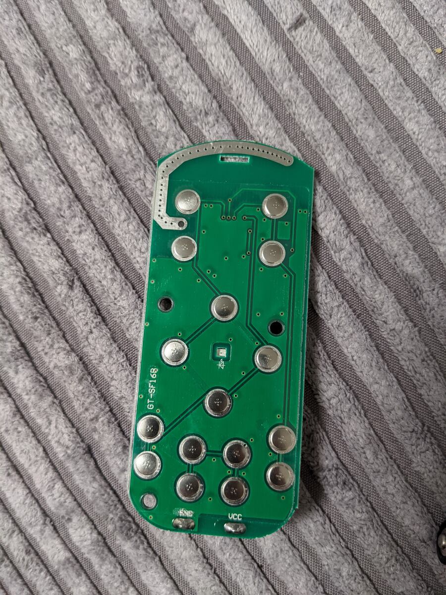

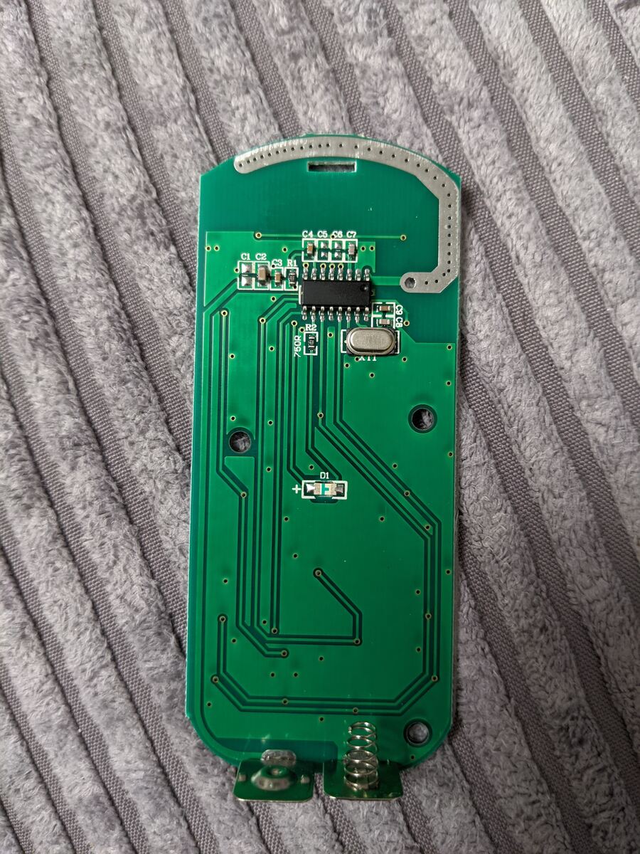

Ich habe ebenfalls eine LED-Deckenlampe gekauft und würde die gerne mit einem Microcontroller oder RPI ansteuern. In der Fernbedienung ist nur ein einziger IC, sonst nur diverse SMD Bauteile und eine LED und viele Knöpfe. Laut Datenblatt läuft das auf 2.4 GHz mit GFSK Modulierung. Der Chip könnte der selbe sein wie in diesem Beitrag. Hatte jemand schon Erfolg dabei den Chip zu idendifizieren bzw. die Modulation zu bestimmen so dass man sie einfach nachbauen kann?
Warum zeigst du nicht ausführlich die ganze Leiterplatte und das von beiden Seiten? Das würde den Leuten hier wesentlich mehr helfen als viele blumige Worte. Du möchtest ja Hilfe von den Leuten haben ....

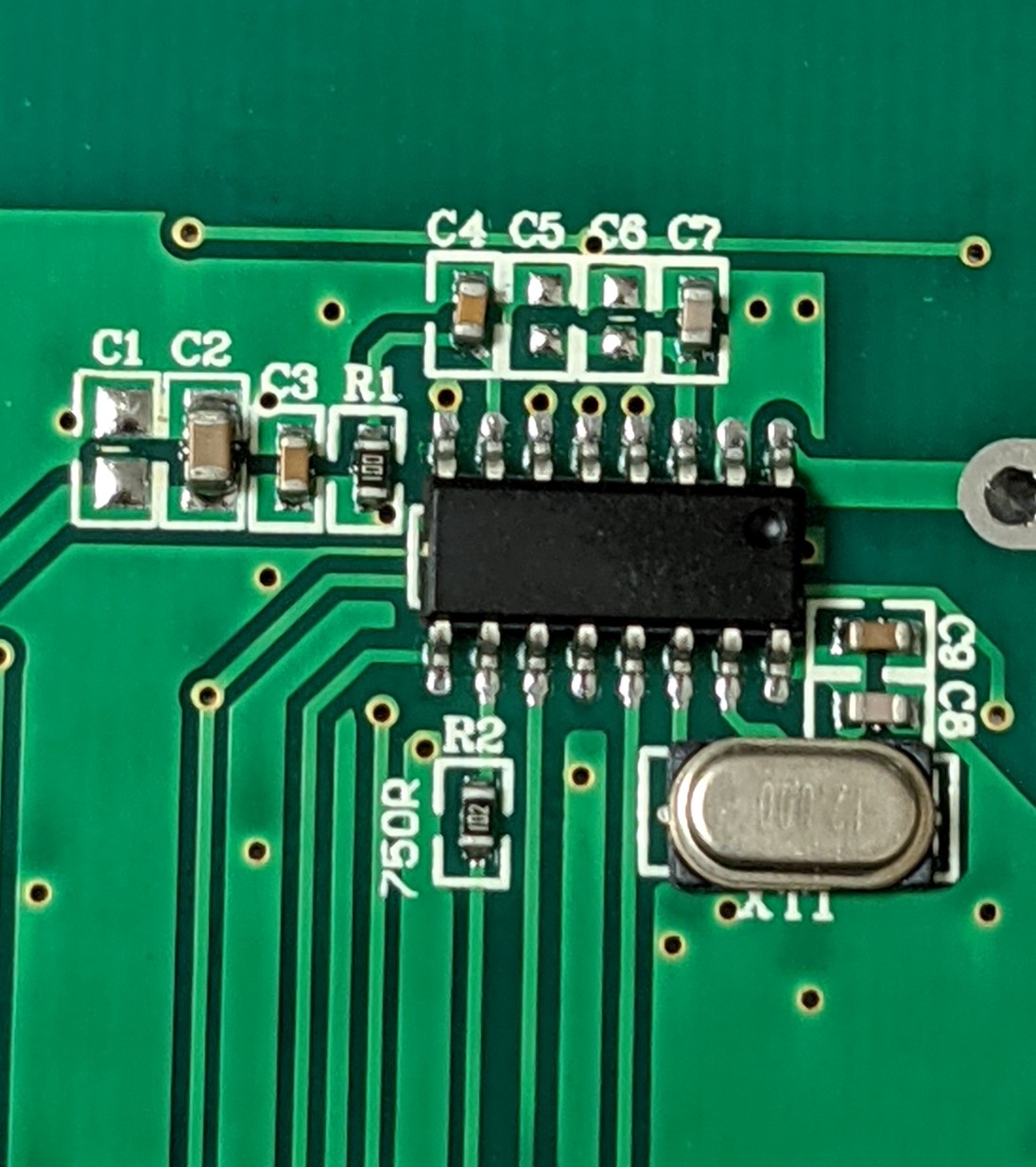

Und noch als Nachtrag, die Diode in der Mitte (D1) ist eine LED die Aufleuchtet wenn man Tasten drückt. Der Quarz da scheint mit 12.000 beschriftet zu sein.
Erik Tews schrieb: > Ich habe ebenfalls eine LED-Deckenlampe gekauft Ja herzlichen Glückwunsch :-( Warum musst du dann einen 5 Jahre alten Thread kapern? Entweder du kommst mit den oben genannten Tipps weiter oder du machst genau zu deinem Problem einen neuen Thread auf. In den 5 Jahren hat sich viel getan.
Erik Tews schrieb: > Der Chip könnte der selbe sein wie in diesem Beitrag. Bist du sicher, dass du mit dem Zahlenraum bis 20 umgehen kannst? Der Chip des TO hat 14 Pins. Und jetzt zähl noch mal bei deinem nach.
Sorry, mein Fehler. Der ursprüngliche Chip könnte wirklich ein Si4010-c2 sein, meiner hat leider doch 2 Pins mehr. Ich mache für den Chip noch mal einen eigenen Thread auf.
