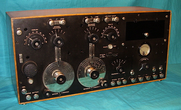

Eine amerikanische Firma verkaufte wohl ein "Set", evtl. war das ein
Bausatz.
http://www.radiomuseum.org/r/harperrad_armstrong_super_regenerative_receiving_set.html

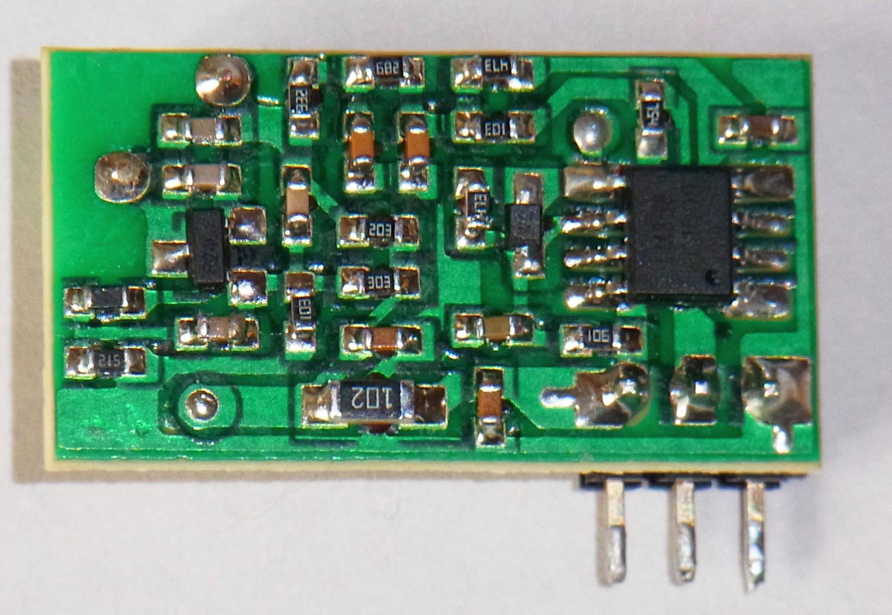

Du findest den Original-Pendelempfänger mit einem Transistor in fast
jeder üblichen Funk-Steckdose für 433MHz. Die Empfindlichkeit ist so
gut, daß pft auf eine Antenne komplett verzichtet wird und nur die
Schwingkreisspule dazu genutzt wird.
Bilder oben aus einer aktuellen Steckdose. Unterseite links der Pendler,
etwas Filterei und ein OPV für die Aufbereitung als Logkpegel für den
Decoderchip/µC. Eine direkte  Antenne gibt es nicht.
Man könnte jetzt den Schaltplan rauszeichnen, dürfte aber auch irgendwo
im Netz liegen.
Die Fernbedieungen machen OOK, also On-Off-Keying, Träger ein, Träger
aus.
Gruß aus Berlin
Michael

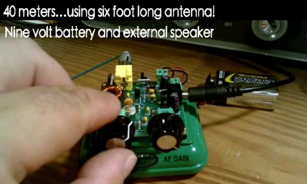

Kitchins Beitrag ist voller Informationen,
ab 8:30 beginnt die Super-Regeneration:
https://youtu.be/3ZHsmVGWldg?t=510
Er beschreibt auch das Phänomen der auf- und abschwellenden Amplitude
bei Verwendung eines seperaten Pendeloszillators. Und er kann (bei
15:48, etwas Offtopic) den Empfang von Schmalband-FM vermelden. Aussage:
"Offensichtlich gibt es einen Bereich, in dem der Oszillator auf die
Frequenz einrastet und die Pendelfrequenz entspricht dem NF-Signal".

Es wird allerdings eine Sägezahnschwingung beim Selbstpendler
festgestellt/ empfohlen.
Hier wird die Schaltung eher zur Impulsschaltung, den Veröffentlichungen
nach kann man den Vorgang des Empfangs/ der Demodulation als
Pulsbreiten- Modulation auffassen- die der STufe folgende Last wandelt
diese pulsbreitenmodulierten Impulse wieder in hörbare Sinussignale
(Tiefpaßwirkung).
Ist nicht so ganz meine Ansicht- das wäre m. E. erst bei maximalem Hub
der Fall.
Ob diese Betriebsart für Rundfunkempfang sinnvoll ist... bezweifle ich.
Für Fernsteuerungen usw. ist dies aber egal- und so findet man die
billigen Pendlerchen in Fernsteuerungen aller Art, wie Spielzeugen und
Garagentürsteuerungen, auch Funk- Equipment von PC`s, usw.

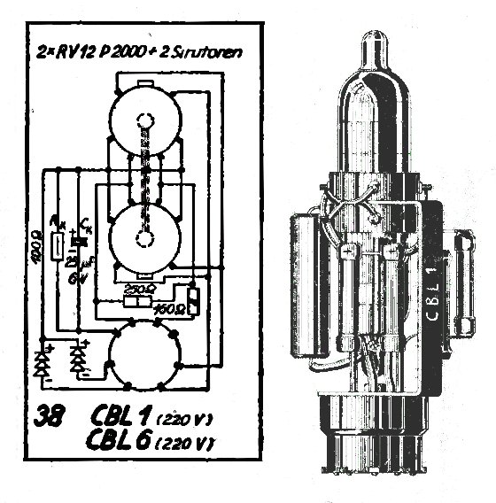

von Michael U. (amiga)
Edi schrieb:
> Wie sieht`s denn aus mit Mitmachen ?
Mal schauen, was meine Zeit hergibt.
> Tip: Das Prinzip funktioniert auch mit Halbleitern.
ach nöö, meine Röhrenvorräte reichen da schon noch.
RV12P2000 wäre sicher ein netter Anwärter.
Gruß aus Berlin
Michael
von Edi M. (edi-mv)
RV12P2000... die Lampe, mit der man früher "integrierte Schaltkreise"
als Ersatz für Mehrfachröhren gebaut hat (Bild)
Mit der habe ich früher auch gern gebaut.
Wäre schön, wenn Sie sich entschließen, mitzumachen.

Nicht antik und kein AM.
Trotzdem, den Sägestaub-Empfänger gibts als Bausatz
http://www.breadboardradio.com/breadboardradio/Products.html
Video:
https://www.youtube.com/watch?v=qa5L98S3gXs

Hallo, Bernd,
Ihr Satz kann heißen:
>Nicht antik und kein FM.
Das Video soll die Betriebsart CW (Nur Morsezeichen)demonstrieren, Man
hört jedoch im Hintergrund deutlich, u nd in annehmbarer Qualität einen
Radiosender.
Ist ja ein "Wow- Erlebnis"... gleich mit Demo- Video
(http://youtu.be/qa5L98S3gXs)
Moderne Bauelemente, aber: "Super- Regen"- "Sägemehl- Empfänger" als
"Stullenbrett- Radio".
Auf diese Ausdrücke als Suchkriterium muß man erst mal kommen.
"Stullenbrett- Radios" sind aber typisch für Ami- Aufbauten der 20er.
"Super- Regen" (= Super- Regenerativ- Receiver) ist die ursprüngliche
Bezeichnung des Pendlers.
"Sägemehl- Empfänger" kannten ich noch nicht, scheint für die moderne,
kleinere Variante des Stullenbretts, also Halbleiterbestückung, zu
stehen.
Wenn man Radios im "Stullenbrett- Desingn" in Ebay sieht... denkt man
nicht, daß sowas mal in WOhnzimmern gestanden haben mag, das war aber
so, siehe Bild.
So ein offener Aufbau kann also sogar recht schön in eine
Wohnzimmereinrichtung eingebunden sein.
Vielen Dank für dieses Fundstück !

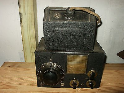

Ich habe mit amerikanischen Suchbegriffen weitergesucht...
Es gibt mehrere Ergebnisse, es ist aber ohne Schaltpläne schlecht
überprüfbar, ob es sich wirklich um Pendelempfänger handelt.
Ich fand ein Bild eines "Super Regen" der Firma National, Bj. 1938 bei
Ebay, das Angebot selbst kann ich hier leider nicht aufrufen.
U. a. bot die bekannte BAusatz- Anbieterfirma Knight mehrere Geräte an,
die Super- Regen sein sollen, z. B. Ocean Hopper", "Space Spanner" und
"Span Master", hier:
http://www.museumofyesterday.org/museum/page7.htm
Bei der Suche ich einen 3- Kreis- Rückkopplungsaudion, wohl kein
Pendler, aber ein Audion als Schiffsempfänger für MW und LW: Radiomarine
"IP501A"- der sieht sowas von Klasse aus- siehe Bild.
Da kann sich so manche Halbleiterkiste in der Ecke schämen...
(Bildquellen:
http://www.radioblvd.com/ip501.htm
http://www.ebay.com/cln/va3nd/ham-radio-1930s-equipment/60625280013)
von B e r n d W. (smiley46)
Ja, das waren fast alles Audions, auch der National SW3. Dieser war
einigermaßen zuverlässig und wurde bis in die 30er Jahre als
Flugzeug-Empfänger eingesetzt. Es gab mehrere verbesserte Varianten
davon.
http://bama.edebris.com/manuals/national/sw3/
Außer dem linken Bild. Dabei handelt es sich vermutlich um den "self
quenching super regenerative receiver" HRO-1-10.
http://bama.edebris.com/manuals/national/1-10/
von Edi M. (edi-mv)
Hallo, BerndW,
Ich bin jetzt auch nicht sicher, ober schöne IP501 nicht doch Pendler
ist...? Läßt sich ohne vernünftige Unterlagen schwer sagen.
Da wird eine "Tickler Coil" beschrieben, das ist doch im amerikanischen
Fachjargon die Spule für die Einkopplung der Pendelfrequenz ?
Oder ist es doch die Rückkoppelspule ?
Dann wäre es aber auch ein Selbspendler- ein Ausschnitt der
Eingangsschaltung wird ja gezeigt- aber ohne nähere Angaben ist es nicht
klar- Röhrenschaltungen kann man auf viele Weisen schwingen lassen.
Wird der Begriff "Tickler Coil" mehrfach benutzt ?
Der HRO1-10 ist tatsächliich ein Pendler, der als Komplettgerät gebaut
wuerde- Danke für die Fundangabe !
Sehr eigenartige Schwingschaltung, auf den ersten Blick gar nicht so
schnell erkennbar.
Auf jeden Fall ein Selbstpendler.
Die Schaltung sollte man mal untersuchen.
Solche Geräte sind das, was ich suche.
Tickler Coil = Rückkoppelspule
