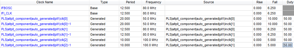

Ich möchte auf einem Max10 Device eine PLL mit zwei Input-Clocks
(IFI_CLK, IFBOSC) mit Switchover-Möglichkeit betreiben. Die Clocks haben
nominal dieselbe Frequenz (80 MHz).
Die Clock-Selektion ist quasi statisch (via Config-Register).

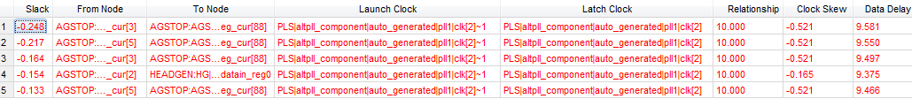

Eine Clock-Übersich findet sich in ClockSummary.png, die Timing-Fehler
Da die Clocks ja nicht dynamisch gewechselt werden sind meiner Meinung
nach dieses Fehler zwischen den Domains irrelevant und ich versuche sie
mit einem False-Path zu vermeiden (*.sdc):
create_clock -name {IFI_CLK} -period 12.500 -waveform { 0.000  6.250 } [get_ports {IFI_CLK}]
create_clock -name {IFBOSC}  -period 12.500 -waveform { 0.000  6.250 } [get_ports {IFBOSC}]
set_false_path  -from  [get_clocks {IFI_CLK}]  -to  [get_clocks {IFBOSC}]
Wie werde ich die Violations los?

Was ich nicht verstehe: Ich habe die PLL wahlweise entweder an IFBOSC
oder IFI_CLK (siehe "MASTER" im neuen Anhang, im ersten wars nicht
ersichtlich).
Laut Report wird daraus jeweils clk[n] vom einen und clk[n]~1 vom
anderen generiert. Da die zwei Input-Clocks die PLL ja nie gleichzeitig
speisen, kann ja nicht Launch vom einen und Latch vom anderen kommen.

Denk' ich mir. Ich hatte befürchtet, das TimeQuest nicht so schlau ist.
Ich habe die clock groups bei mir auf die erzeugten PLL-clocks
definiert.
Dann tut's.
von P. K. (pek)
Eigentlich bedenklich, weil ja das Manual genau diese Vorgehen vorsieht.
Immerhin, folgender Ansatz hat für den Augenblick "works-for-me"-Status:
set_false_path -from [get_clocks {PLS|altpll_component|auto_generated|pll1|clk[*]}]   -to [get_clocks {PLS|altpll_component|auto_generated|pll1|clk[*]~1}]
set_false_path -from [get_clocks {PLS|altpll_component|auto_generated|pll1|clk[*]~1}] -to [get_clocks {PLS|altpll_component|auto_generated|pll1|clk[*]}]
Zu hoffen ist, dass Quartus konsequent clk[*] als IFBOSC-Abkömmling,
clk[*]~1 als IFI_CLK-Abkömmling behandelt, sonst ist das Durcheinander
perfekt...
...so gesehen wäre es mir bedeutend wohler, wenn das set_clock_groups
schon auf den Original-Clocks funktioniert hätte.
