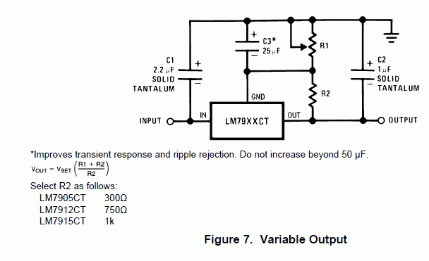

Servus! Ich steh grad voll auf dem Schlauch. Siehe Bild, stammt aus dem Datasheet von TI* Ich wollte in Ermangelung eines entsprechenden LM790x für -3.3V diese mit dem geregelten 7905 erzeugen. Der Widerstandsfaktor in der Formel unterhalb des Bildes kein m.E. nur >1 werden und somit die Ausgangsspannung absolut auch immer nur größer als die absolute Spannungsangabe des LM790x. Also bei einem LM7905 wird immer Vout<=-5V sein, oder nicht? Und ich dachte, ich kann einen LM runterregeln, damit ich eben von -5 auf -3.3V komme (mal von den ganzen Spannungsabfällen iwo abgesehen, zur Not auch per 7908). Wo liegt der Denkfehler? *LM7905, LM7912, LM7915 / www.ti.com / SNOSBQ7C –JUNE 1999–REVISED MAY 2013

Mike B. schrieb: > Also bei einem LM7905 wird immer Vout<=-5V sein, oder nicht? Um Vorzeichen-Veständnisfragen aus dem Weg zu gehen: Du wirst den Betrag eines Festspannungsreglers nicht erniedrigen können sondern nur erhöhen.
Frickelfritze schrieb: > Mike B. schrieb: >> Also bei einem LM7905 wird immer Vout<=-5V sein, oder nicht? > > Um Vorzeichen-Veständnisfragen aus dem Weg zu gehen: > > Du wirst den Betrag eines Festspannungsreglers nicht erniedrigen > können sondern nur erhöhen. Also bekomme ich aus einem LM7905 nur Spannungen von -5 .. -10V raus? (-10V beispielhaft) Und keine Spannungen 0 .. -5V ?
Mike B. schrieb: > Also bekomme ich aus einem LM7905 nur Spannungen von -5 .. -10V raus? > (-10V beispielhaft) Yes. Mike B. schrieb: > Und keine Spannungen 0 .. -5V ? Yes.

Hallo Mike Mit Deiner vorgestellten Schaltung kann der Regler wirklich nur > als der offizielle Wert sein. Wenn Du jedoch den GND.Anschluss des 7905 statt mit Schaltungsmasse mit +1,7 Volt (gegenueber Schaltungsmasse) verbindest hast du - voila - -3,3V am Ausgang. Die 1,7V sind ungefaehr die Flussspannung einer roten LED. Wenn Du die aus Deiner Positiven Spannungsversorgung betreibst, haste einen Anschluss des GND-Pin Deines LM7905. Gruss Asko.
Und Vorsicht bei Standard-Negativreglern und kleinen Lasten, ein paar mA sollten es IMMER mindestens sein. Sonst kommt schon mal fast die Eingangsspannung hinten raus mit evtl. fatalen Folgen.

Wolfgang schrieb: > H.Joachim S. schrieb: >> Und Vorsicht bei Standard-Negativreglern und kleinen Lasten, ein paar mA >> sollten es IMMER mindestens sein. > > Deshalb verwenden viele Geräte für jede Spannung eine eigene > Betriebsspannungsüberwachungsanzeige. Oder eine Grundlast in Form eines Widerstands (mir schwebt ein Stromfluss von 5mA im Kopf rum, also 1kΩ?)
Asko B. schrieb: > Die 1,7V sind ungefaehr die Flussspannung einer roten LED. Obacht. Es gibt rote LEDs mit ~1,6V und welche mit ~2,0V.
