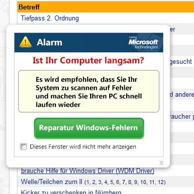

ich habe seit gestern solche "mouse-over popups" also nur über einen Link hinwegfahren und schon poppt sich sowas auf. nicht nur auf dieser Forenseite sondern auch auf anderen Seiten. ein solches Fenster bleibt solange bestehen, bis man in einen Bereich ohne Links. Dann isses wieder weg, beim herüberbewegen über einen anderen Link kommt ein anderes Fenster, mit anderer Werbung drin. aber nicht auf allen Links. Und natürlich ist da auch wieder Werbung für die Ask-Toolbar mit dabei. 'ne ahnung, woher das kommen könnte und vor allem wie das wieder zu entfernen geht? Firefox (seit vorgestern) von 44 auf 45 aktualisiert, adBlock ist aktiv.

Das sieht aus als würde etwas auf die Internetseiten Zugreifen und verändern. Ich würde erst einmal schauen ob du da vielleicht eine Erweiterung dabei hast in Firefox, die das Produziert.
Schau mal welche add-ons installiert sind im Firefox. In der Windows (nehme ich mal an) Systemsteuerung unter Software sortierst du nach Installationsdatum. Da wird wohl irgend eine toolbar zu deinstallieren sein. Wenn das alles nichts hilft dann einfach malewarebytes als freeware Version starten und suchen lassen. https://de.malwarebytes.org/ Das wird viele Eintröge finden die es löschen will. Normaler weise wird die Funktion deines Systems dadurch nicht beeinflusst. Vorher ein Backup machen ist aber durchaus sinnvoll.

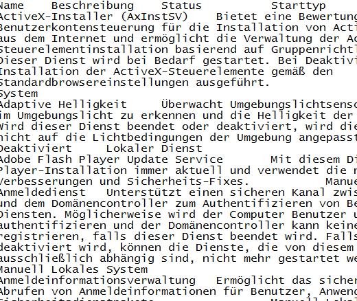

man kann unter "Dienste" die Liste exportieren. aber: als Textblock vergleicht es sich schlecht... Die Welt ist noch nicht smart. noch ziemlich lange nicht. nun gut, mache ich eben screenshots. und hier gewinnt wieder die Bedienperformance von MS-Paint.

Das war jetzt blöd von mir, denn mit Dienste meinte ich Prozesse, sorry. Also beide Benutzer gleichzeitig anmelden,dann wechselst du in deinen Haupt Account. Task Manager öffnen, "Prozesse aller Benutzer anzeigen" und Vergleichen. Wenn du jetzt nach Name sortierst sind einige doppelt. Die Doppelten sollten es nicht sein. Dann einen Prozess der dir nicht namentlich bekannt ist nach dem anderen beenden. Irgendwann hängt dann entweder das System (dann hast einen wichtigen gekillt), oder die Popups sind weg. Immer vor dem Beenden mit Rechtsklick "Dadeipfad öffnen". War es der Prozess nicht, das Explorer Fenster wieder schließen. So kannst du nachvollziehen wer der Übeltäter ist.
Gerald R. schrieb: > "Prozesse aller Benutzer anzeigen" mal wieder was gelernt. ich habe keine Unterschiede in der Liste. UND: obwohl ich nichts gelöscht oder geändert habe, scheint es jetzt weg zu sein. das' ja nu noch nerviger...

Hatte gestern genau dasselbe Problem mit den Popup-Fenstern auf der µC-Seite. Hab eine Firefox-Restauration durchgeführt und seitdem ist es weg. Hab vorher auch nichts installiert o.Ä.
Was bei mir noch war, in dem Text auf der Startseite: "Ich wünsche allen Besuchern von Mikrocontroller.net frohe Ostern und ein paar schöne Feiertage!" Wurde aus "frohe Ostern" ein Link, bei welchem Werbung eingeblendet wurde, falls man mit der Maus drüber ist.
