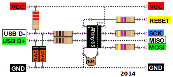

Michael U. schrieb: > dann nimm doch einfach Deinen UNO, spiele den ISP-Sketch rauf und Du > hast einen ISP-Programmer auch für Deinen Tiny85 nutzbar. Kann ich so unterschreiben. Oder du nimmst den ATtiny85, um einen Programmer zu bauen, mit dem du dann den ATtiny85 programmieren kannst. ;-) Abgesehen von dem Henne-Ei-Problem ist das eine nette Bastelei. Wiki-Link: Bierdeckel-Programmer
Vielen Dank Markus. Etwas in dieser Art habe ich gesucht, schätze mal werde es in den nächsten Tagen mal nach basteln, ob ich das Design übernehme überlege ich mir noch. Ist aber auf jeden Fall ein lustiger Gag und scheint ja auch recht simpel zu sein. Ein schönes Wochenende noch und liebe Grüße Frederik

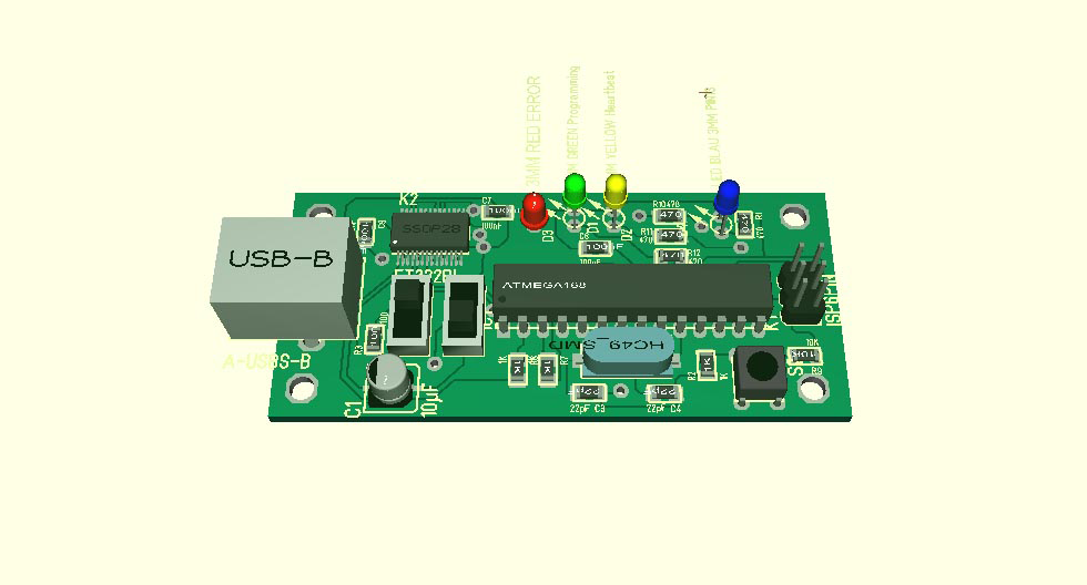

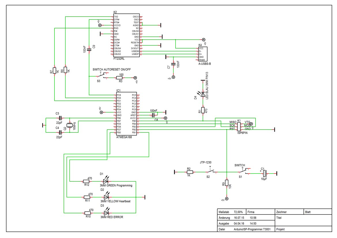

Hab mal mein Schaltplan herausgekramt. Kannst ihn dir gerne nachbauen. Wenn du magst kann ich dir gerne auch die Layouts für die Platine zukommen lassen. Mit diesem habe ich bisher alles programmiert. Gruß Alex
