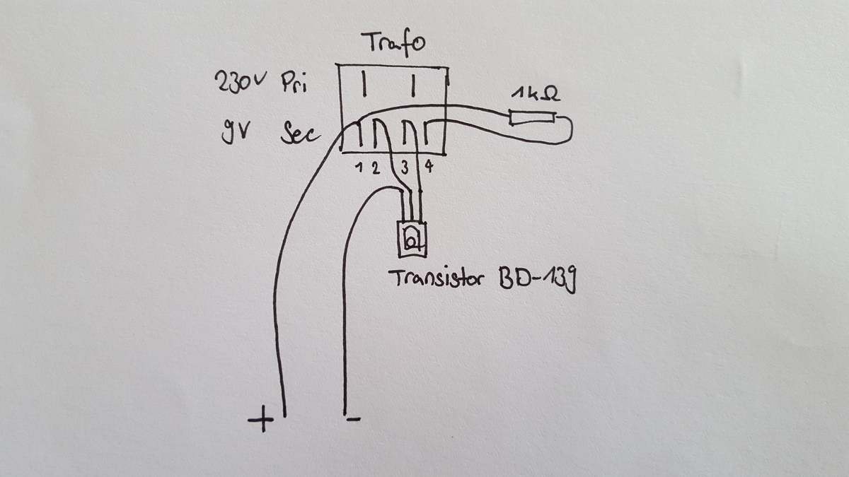

Hallo Zusammen Ich kenne mich nicht so aus mit Stromkreisen. Trotzdem will ich eine simple Flyback schaltung bauen. Im Internet habe ich die folgenden Bauteile gefunden. 230V zu 9V Trafo, BD139 Transistor und ein 1 oder 10 kOhm Widerstand. Alles bestellt und eingetroffen eine Entäuschung. Die Sekundärspule 9V hat nur 2 Pins statt 4 wie in der Vorlage. Auf der Bestellseite hat es auf dem Bild auch einen mit 4. Die 2 fehlenden sind nur noch angedeutet durch kleine vertiefte Punkte. Ist dieser Trafo kaputt/fehlerhaft? Kann ich damit immernoch eine Flybackschaltung machen? Kann mir jemand erklären wie? Vielen Dank für alle Hilfe Gruss David

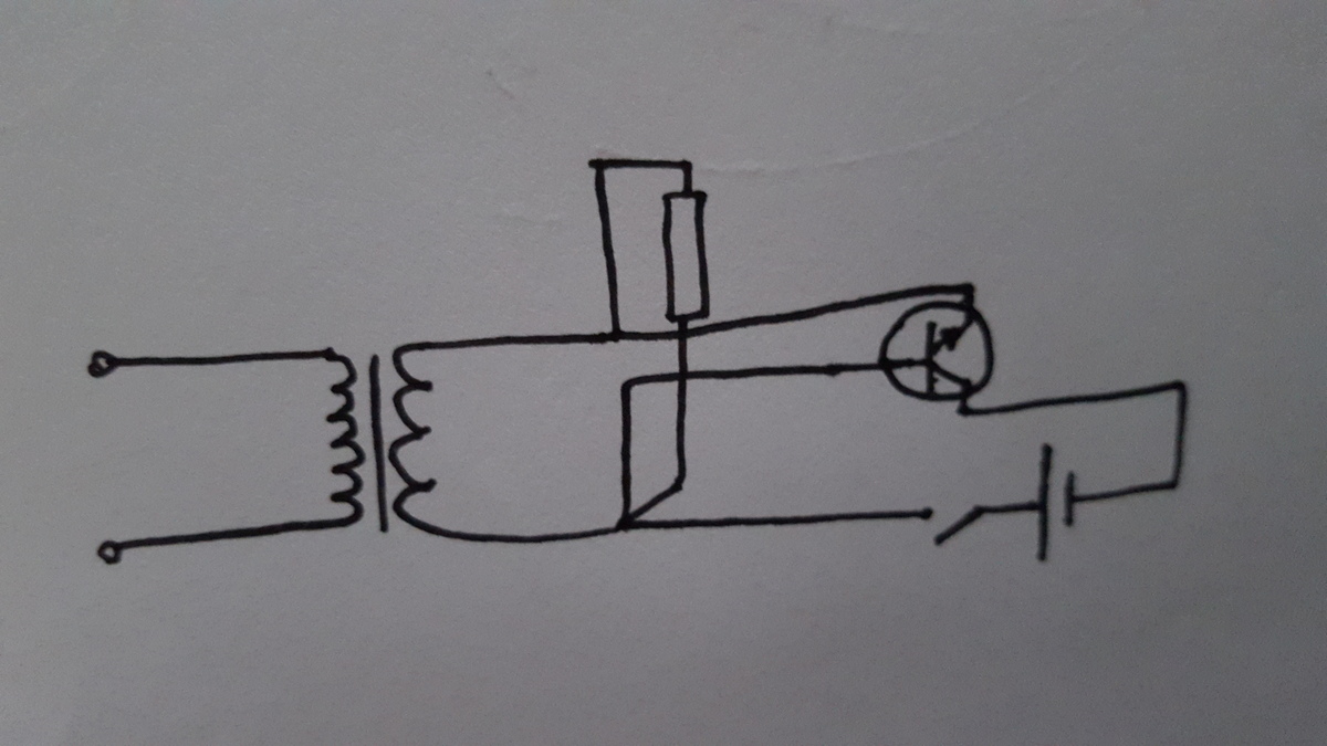

Nunja einen Schaltplan habe ich eigentlich nicht. Ich kann nur sagen wie es verbaut werden soll. Der Trafo liegt so, dass die Sekundärspule nach unten zeigt. Blöde gesagt: Trafo umkehren, oben 2 Pins unten 4 Pins zu mir zeigend. Benenen wir die Pins von Links nach Rechts 1 2 3 4. An Pin 1 und 4 wird ein 1kOhm Widerstand gelötet. Der Transistor wird so gehalten, dass das Kühlelement (silbern) zu mir zeigt. Der erste Pin vom Traansistor linke seite geht zur Batterie. Der mittlere (Transistor) zum Pin 2 des Trafo und der Dritte Pin rechts am Transistor geht zum Trafo 3. Der Trafo 1 geht zu Batterie. Das hat jetzt wahrscheinlich niemand verstanden und desshalb hänge ich noch eine Zeichnung an. Jetzt hat mein Trafo unten nur zwei Pins. Desshalb komme ich nicht weiter.
Sieht aus, als sollte es ein Sperrschwinger werden mit zwei 9V-Wicklungen Sekundärseitig.

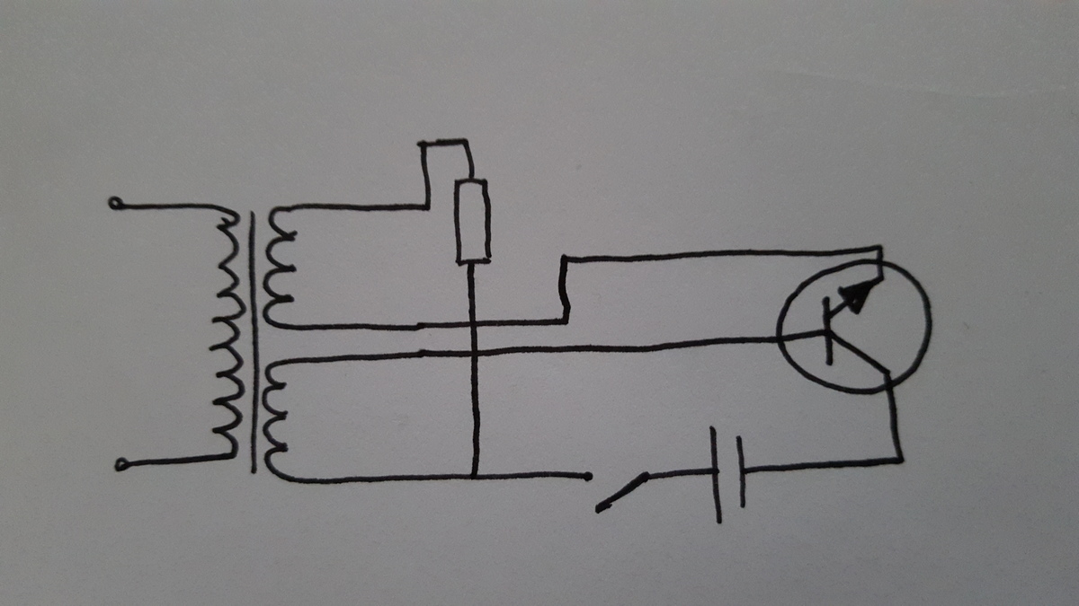

du hast eine Trafo mit 1 mal 9V sekundär gekauft anstatt einen mit 2x 9V sekundär.
David schrieb: > Nunja einen Schaltplan habe ich eigentlich nicht. Dann ist es auch kein Wunder, wenn Du falsche Bauteile kaufst. Als Anfänger baut man funktionierende Schaltungen nach, bzw. berechnet sie selber, nachdem man sie verstanden hat. 1. Netztrafos dürfen nur gleichspannungsfrei betrieben werden. 2. Wenn Du 2 Sekundärwicklungen willst, dann mußt Du ihn auch so bestellen. 1*9V sind eben nur eine Wicklung. 3. 50Hz willst Du eher nicht als Wandlerfrequenz. 4. usw. David schrieb: > Was ich momentan nicht verstehe ist warum mein Trafo nur 4 Pins statt 6 > hat, wie alle anderen LeiterplattenTransformatoren der Marke Block. Das glaub ich Dir nicht, daß Block ausschließlich Trafos mit 6 Anschlüssen herstellt. Trafos können durchaus unbenutze Pins haben, das ist kein Fehler.
Vielen Dank für die vielen Antworten. Nun ich muss zugeben ich habe falsch bestellt, wobei es mich nervt das auf dem Bild mein Wunschtrafo war, ich aber mehr auf die Zahlen schauen hätte sollen. Eine statt zwei Sekundärspulen. Damit sollte sich das ganze doch auch bauen lassen. Dann halt weniger Ausgangsspannung. Wenn ich die zwei Spulen in eine kombinieren sollte, dann würde ich sie übereinander legen. Bei zwei Spulen 4 Pins Nummer 1 und 2 über die 3 und 4 legen gibt 1/3 und 2/4 in einer Spule. Also alles was in meiner Skizze an 1 und 3 kommt an den linken Pin und 2/4 für den rechten. Würde das so funktionieren? Gruss David

Ihr habt mich nach der Quelle gefragt und diese ist denkbar unpassend. Ein Video auf youtube und noch unpassender wird es dadurch, dass es als Elektroschocker angepriesen wird. Natürlich will ich es nicht dafür verwenden! Ich dachte, dass würde/wird sich hier nicht gut machen. Der Link zum Video https://youtu.be/g2XILu67RTo Ich habe den Schaltkreis jetzt noch versucht zu zeichnen. Der Transistor ist wahrscheinlich falsch. Im zweiten Bild habe ich einen schaltkreis wie ich es mir vorstelle mit meinem Trafo zu bauen. Hat jemand eine Literaturempfehlung für dieses Thema? Besonders mit Formeln und wo erläutert wird, wie man weiss welche Teile zusammenarbeiten können. Gruss David
Du hast wirklich keinen Plan. Mein tip: Google mal nach "joule thief"
David schrieb: > Der Link zum Video Youtube-Video "Elektroschocker zum selber bauen > Tutorial mit Selbstversuch (HD 1080p / #037) Lötfett! Das Video hat wirklich ein Vollpfosten gemacht, der nicht einmal löten kann.
Ja ich weiss, dass der nicht löten kann. Aber er und andere haben es zustande gebracht und das zählt etwas. Kann ich jetzt mit einem Trafo (230V/9V), einem Transistor und einem 1kOhm Widerstand etwas erzeugen was Hochspannung erzeugt? So wie in meinem Gekrakel?

David schrieb: > Ist dieser Trafo kaputt/fehlerhaft? Nein, du hast den falschen bestellt, es müsste ein 2 x 9V sein. > Kann ich damit immernoch eine Flybackschaltung machen? Nein, nicht die von dir ausgesuchte. Da die Schaltung sowieso grosser Murks ist, und du sie nur gefunden hast weil ein Idiot auf YouTube für möglichst viel Geld durch Klicks nicht davor zurückschreckt eine miese Schaltung mit falscher Werbung zu vermarkten, solltest du die Schaltung sowieso nicht aufbauen. Jedes Jahr kommt es zu mehreren Toten auch bei Anwendung professioneller Taser, denn jeder Mensch reagiert anders. Der schlechten Schaltung des YouTubers fehlen sogar noch alle Schutzmassnahmen. Sie ist nicht mal berechnet in der Energie. Ihre Leistung hängt stark von den tatsächlich eingebauten Bauteilen ab, ist also bei jedem Aufbau an Hand seiner Anleitung anders. Das ist eine Anleitung von Idioten für Idioten.
