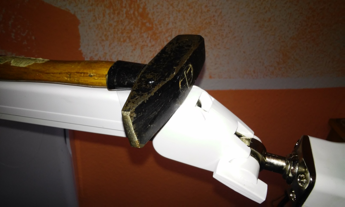

Mal ne Frage am Rande, hat Deine auch das Problem daß sie nicht unten
bleiben will wenn man nicht mindestens ein nicht unerhebliches Gewicht
dran befestigt?
von Markus P. (mrled)
Beide bleiben in der Position in die ich sie gestellt hab, ohne Gewicht!
