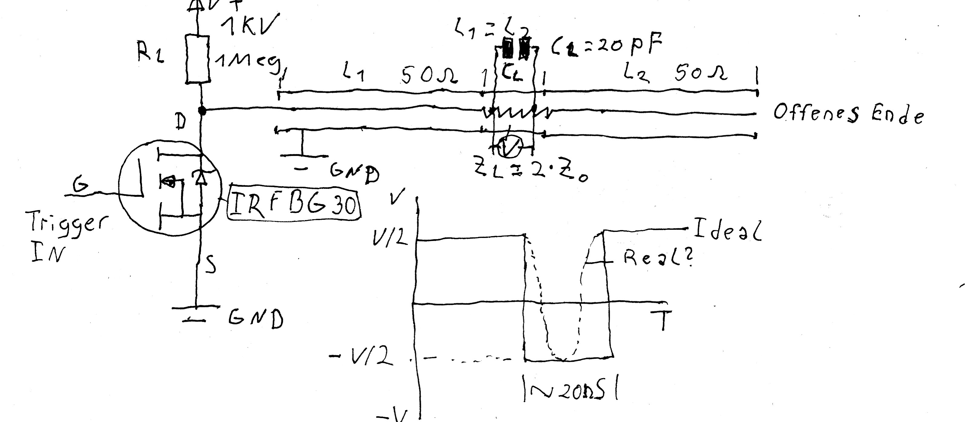

Ich möchte einen Puls von ca. 1kV und 20 Nanosekunden erzeugen. Angesteuert werden soll eine Pockelszelle mit ca 20 Picofarad. Anbieten würde sich ein Blumlein-Impulsgenerator. https://de.wikipedia.org/wiki/Impulsgenerator_%28Energietechnik%29#Weitere_Bauformen Würde es so funktionieren wie auf meiner Zeichnung? Wenn ja, wie setzt man das am besten praktisch um? Einfach 2 Koaxkabel mit 50 Ohm aus dem Baumarkt, als Wellenwiderstand 2x50 Ohm Abschlusswiderstand in Reihe schalten? Der Puls muss nicht ideal sein. Ich hoffe ich habe nicht allzu großen Unsinn geschrieben. P.S. Ist die Animation auf Wiki nicht falsch?. Dort sitzt der Wellenwiderstand doch in der Schirmung auf GND Potenzial.
Wird vermutlich nicht klappen, da die Kapazitäten des MOSFET zu hoch sind, und er auch die benötigten Ströme nicht schalten kann. Kurz: Er ist zu langsam. Warum nicht eine Funkenstrecke nehmen?

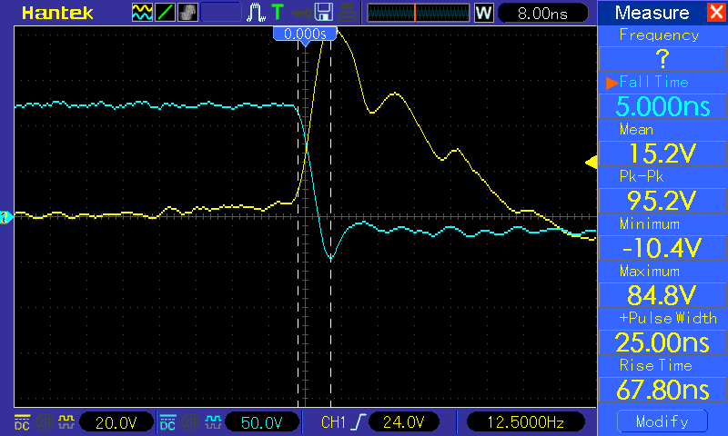

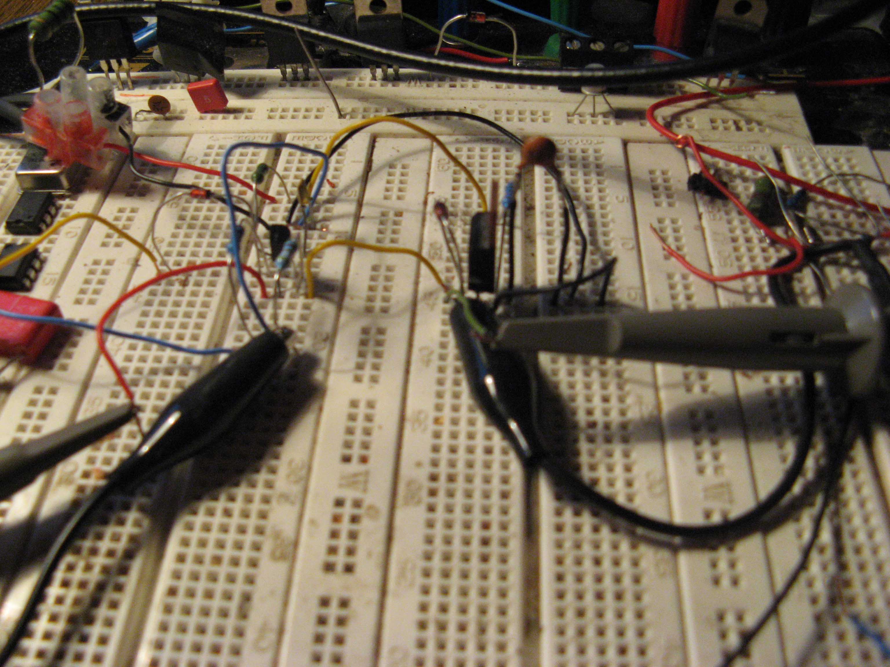

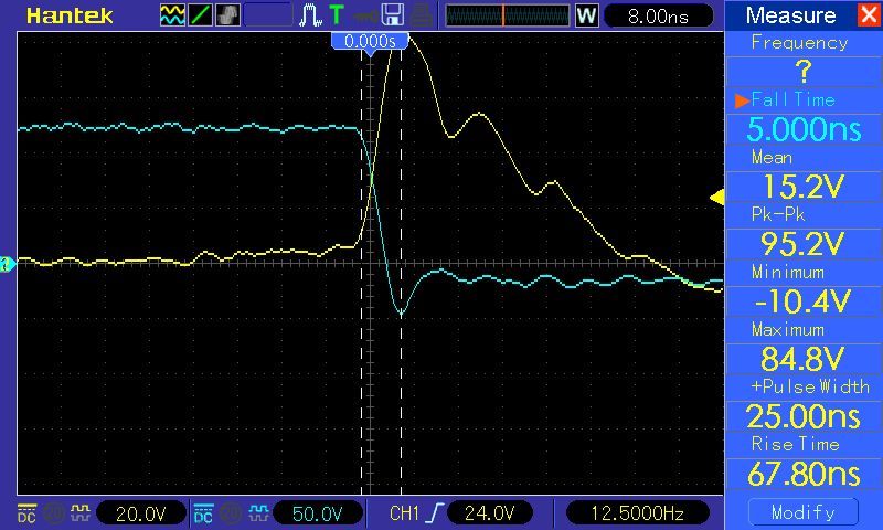

Doch das geht. Ich habe es mal kurz zusammengesteckt. Natürlich nicht mit 1 kV. Angesteuert wird der Fet mit einem Avalanche-Pulser, die Kapazität beträgt, exklusive der Kapazität der Drain-Sourcestrecke, 1nF. Kanal 1 ist die Gatespannung vom Pulser, Kanal 2 die Spannung am Fet. Eine Funkenstrecke habe ich versucht, allerdings war die viel zu langsam. Ich brauche möglichst steile Flanken. Die Funkenstrecke kam bestenfalls auf 100 Nanosekunden. Mit Überdruck bekommt man das sicherlich schneller hin, ist mir aber zu aufwändig. Mir geht es ja auch eher um den Blumlinegenerator, bekommt man den in der Praxis mit vertretbaren Aufwand hin? Wie müsste ich den Aufbauen. Von Transmission-Lines, Leitungsreflexionen, Wellenwiderstand usw. habe ich nicht die größte Ahnung. Deswegen meine Frage.
Peter F. schrieb: > Die Funkenstrecke kam bestenfalls > auf 100 Nanosekunden. Bei diesem Aufbau ist das schon erstaunlich schnell. Peter F. schrieb: > Ich brauche möglichst steile Flanken. Dann wirf als erstes das Steckbrett in die Tonne und mach einen HF-gerechten Aufbau.
Hi, Peter, die Kapüazität zwischen Gate und Drain beträgt laut Datenblatt 50 pf. Die Rückwirkung auf das Gate verschleift die Flanke. Eine Verbesserung wäre eine Kaskodeschaltung.In dieser wird der Leistungstransistor in Gate-Schaltung betrieben, das Gate HF-mäßig geerdet die Source angesteuert. Bipolare Transistoren haben kleinere Kapazitäten. Ciao Wolfgang Horn
Hallo Wolfgang, ich hätte das Bild mit dem Fet nicht posten sollen. Darum geht es mir nicht. 5nS Falltime auf dem Steckbrett sind doch schon eine Hausnummer und für meine Zwecke völlig ausreichend. Die Kaskodenschaltung ist auch eine gute Idee. Die eigentliche Schaltung mit 1 kV kommt natürlich nicht aufs Steckbrett. Ich versuche es nochmal. Ich möchte nicht wissen wie der Fet schneller schaltet, sondern wie ich die 2Z Wellenimpedanz in die Praxis umsetze. Deswegen habe ich mich auch ins HF-Forum getraut. Nehmen wir an, ich benutze ein 50 Ohm Koaxkabel mit ca. 100 pF/m. Ich müsste zwischen den beiden gleich langen Kabeln ein kurzes Stück 100 Ohm Kabel einsetzen, oder mit einer L/C Schaltung nachbilden. Ich muss die 2Z Wellenimpedanz ziemlich genau treffen, sonst verschleift es mir die Flanken. Ich bräuchte also soetwas wie einen einen einstellbaren Wellenimpedanzwandler. Gruß

Peter F. schrieb: > 5nS Falltime auf dem Steckbrett sind doch schon eine Hausnummer und für > meine Zwecke völlig ausreichend. Die erreichst du mit diesem Aufbau aber nicht. Das sind zum grössten Teil Meßfehler. Sind die 20pF der Pockels-Zelle echt oder geschätzt? Wie sieht der Anschluß dort aus? Ich kenne ähnliche Zellen, bei denen zwischen SMA und Kristall noch ein paar Windungen liegen um die Anpassung zu verbessern. Das geht natürlich auf Kosten der Breitbandigkeit.

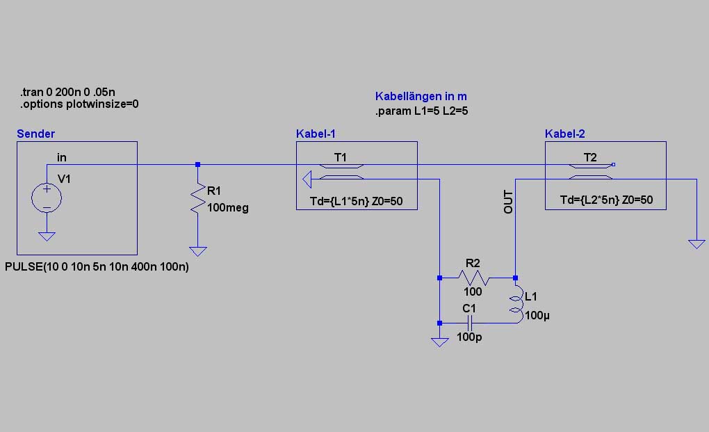

Peter F. schrieb: > Deswegen habe ich mich auch ins HF-Forum getraut. Nehmen wir an, ich > benutze ein 50 Ohm Koaxkabel mit ca. 100 pF/m. Ich müsste zwischen den > beiden gleich langen Kabeln ein kurzes Stück 100 Ohm Kabel einsetzen, > oder mit einer L/C Schaltung nachbilden. Ich muss die 2Z Wellenimpedanz > ziemlich genau treffen, sonst verschleift es mir die Flanken. Der Wikipedia-Beschreibung nach brauchst du kein Kabelstück mit 100 Ohm Wellenwiderstand, sondern einen Lastwiderstand von 100 Ohm in der Mitte der Leitung. Die Parallelschaltung der Pockelszelle beeinflusst durch ihre Kapazität aber den Lastwiderstand, und eine Kompensation z. B. durch eine Induktivität ist exakt nur für eine einzige Frequenz möglich.

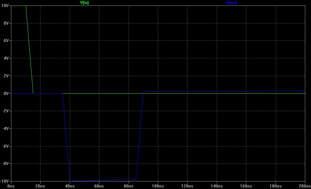

Heiko G. schrieb: > Peter F. schrieb: >> Deswegen habe ich mich auch ins HF-Forum getraut. Nehmen wir an, ich >> benutze ein 50 Ohm Koaxkabel mit ca. 100 pF/m. Ich müsste zwischen den >> beiden gleich langen Kabeln ein kurzes Stück 100 Ohm Kabel einsetzen, >> oder mit einer L/C Schaltung nachbilden. Ich muss die 2Z Wellenimpedanz >> ziemlich genau treffen, sonst verschleift es mir die Flanken. > > Der Wikipedia-Beschreibung nach brauchst du kein Kabelstück mit 100 Ohm > Wellenwiderstand, sondern einen Lastwiderstand von 100 Ohm in der Mitte > der Leitung. > > Die Parallelschaltung der Pockelszelle beeinflusst durch ihre Kapazität > aber den Lastwiderstand, und eine Kompensation z. B. durch eine > Induktivität ist exakt nur für eine einzige Frequenz möglich. Genau so ist es. Ich habe es völlig falsch verstanden. Ich denke jetzt habe ich es einigermaßen kapiert. Ich brauche nur einen einzigen Puls, sollte also in Ordnung sein. Als Dankeschön, eine Spice Simulation zum rumspielen. @Wolfgang Sorry, ich kann da weiter nicht zu sagen, wie du siehst hatte ich ja schon Probleme diese einfache Schaltung zu kapieren. Trotzdem danke für den Tip mit der Kaskode. Gruß
