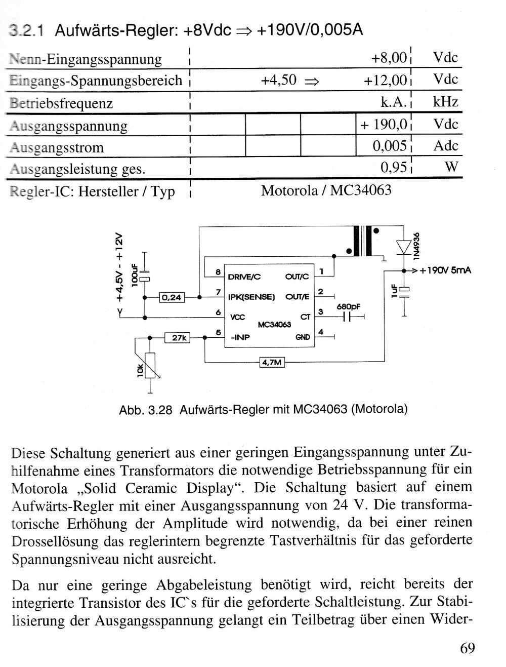

Schau Dir mal den Schaltplan von Pollins Geigerzähler Bausatz an. Da ist ein Solider Spannungswandler auf Bassis des MC34063 drin, der ein paar hundert Volt erzeugt. Er ist nur wenig effizient, aber nachbausicher und kommt mit handelsüblichen Bauteilen aus. Ich denke, dass du von dem gut abgucken kannst. https://www.pollin.de/shop/downloads/D810223B.PDF
@Joe F. die Last schwankt schon etwas. Mit die Spannung soll an eine Avalanche Photodiode angelegt werden. @Max D. Interessant. Ich musste erstmal smps und wandwarze googeln @Stefan Us Diesen Ansatz ist auf jeden Fall interessant und zudem ist der MC34063, den ich bis dato noch nicht kannte, sehr preiswert. Eine vernünftige Spannungsversorgung ist dabei allerdings wichtiger als Geld. Ein IC kann da auch bis 10€ kosten. Ich würde mich noch über weitere Vorschläge freuen. Dabei wären gerade Schaltungen, bei denen die Spannung beispielsweise über ein Potentiometer eingestellt werden kann interessant für mich. Des weiteren bin ich mir nicht sicher wegen der negativen Spannung, ob ich einfach die Schaltungen so verwenden kann indem ich dann für den positiven Eingang Ground wähle und Ground durch -15V ersetze?

In die Schaltung von Pollin kannst du problemlos ein Poti einfügen. Die AUsgangsspannung wird ja über einen Spannungsteiler herunter gesetzt und vom IC mit einem Referenzwert vergleichen. Diesen Spannungsteiler kann man selbstverständlich auch einstellbar machen.

Wer noch ein par alte IC´s von Motorola hat, kann die aber auch noch verwerten. Nur die Spule muss man halt selber wickeln.
