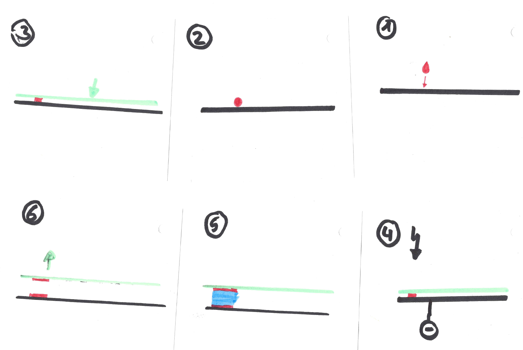

Hatte nämlich eine Idee, wie man vielleicht auch im Hobbybereich Leiterplatten mit Auflösungen im Bereich einiger µm herstellen kann. Kurze Erklärung: 1. Drucker druckt Tinte auf Wasserbasis. Tinte enthält galvanische Flüssigkeit für Gold- oder Silberbeschichtung. 2. Tinte landet auf leitfähiger und ebener Platte (stabilere Alufolie). 3. Tinte wird durch zweite leitfähige und ebene Platte kontaktiert. 4. Galvanikprozess scheidet dünne Gold- oder Silberschicht nur da ab, wo Tinte ist. 5. Zweite Platte wird wieder entfernt. 6. (nicht skizziert) Ätzresistente nichtleitende Platte wird flächendeckend von oben aufgeklebt. 7. Trägerplatte wird weggeätzt. Beschichtung auf ätzresistenter Platte bleibt übrig. (nicht skizziert) 8. Dicke kann ggf. durch dreiphasiges Bad mit unpolarer Mittelschicht durch Galvanisieren erhöht werden. (nicht skizziert) Grüße Düsendieb
Spannendes Thema, hier meine 50 Cent: 1. Woher bekommst du sowas? Die Lösung müsste nennenswert Metall enthalten um eine ätzfeste Schicht abscheiden zu können. Ob das Zeug noch mit den üblichen Druckprozessen funktioniert? Mal angenommen du findest überhaupt so einen präzisen Drucker. 2 & 3: Folie? Das müssten eher präzise geschliffene/polierte Oberflächen sein, die du im µm Bereich positionieren kannst. Wegen der Oberflächenspannung muss der Aufbau auch relativ stabil sein um den Abstand einzuhalten. Bei TFT Displays sind winzige Glaskugeln als Abstandshalter drin, das wird aber dein Leiterbild zerstören. Und zum Schluss: Selbst wenn das funktioniert, wer braucht sowas? Solche Strukturen sind nett zum Angeben, mehr nicht. Für ernsthafte Anwendung müsstest du daraus einen kompletten Multilayer bauen können. Selbst wenn du damit ein komplexes BGA auf einer Lage entflechten könntest, wirst du mit so schmalen Leiterzügen keine vernünftige Impedanz schaffen.

Hallo Düsendieb düsendieb schrieb: > Kurze Erklärung: > 1. Drucker druckt Tinte auf Wasserbasis. Tinte enthält galvanische > Flüssigkeit für Gold- oder Silberbeschichtung. Was für einen Drucker planst du denn dafür einzusetzten? 100um sind jedenfalls für einen Feld/Wald/Wiesendrucker sehr sportlich. Mit freundlichem Gruß: Bernd Wiebus alias dl1eic http://www.l02.de
düsendieb schrieb: > Hier als Bild statt PDF. Warum lädst du es dann erst als verdrehtes, fast drei mal so großes Dokument im PDF hoch?
Warum gibt es Menschen, die sich auch über korrigierte Fehler beklagen müssen? Herr Lehrer, niemand zwingt Sie, das PDF runterzuladen.
