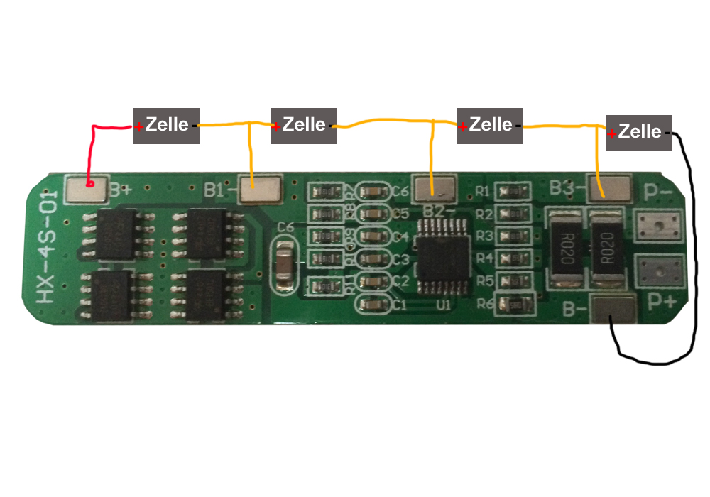

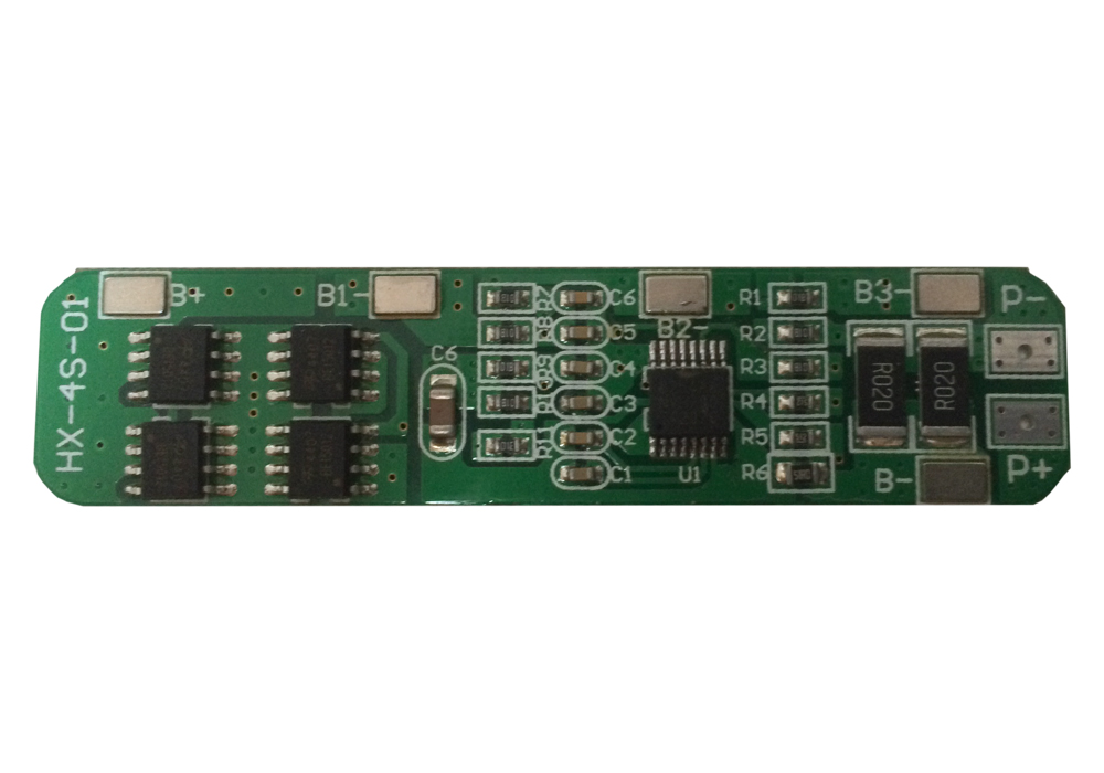

Hallo Community,
ich brauch mal kurz eure Hilfe. Ich hab nen 4S Laderegler mit
Schutzsteuerung von nen Chinese-Shop bestellt. Natürlich ist keine
genaue Bezeichnung dabei, wie, wo oder was angeschlossen wird.
was ich schon weis:
P- : Minus des gesamten Akkupacks
p+ : Plus des gesamten Akkupacks
B+:  ?
B1-: ?
B2-: ?
B3-: ?
B-:  ?
Ich denk mal das die in Serien geschalteten Zellen immer mit ihrem
Minuspol wie im zweiten Bild angeschlossen werden. Kann das jemand
bestätigen??
Danke schon im Voraus!
von Klaus R. (klaus2)
...ja, so ist es korrekt.
Klaus.
von Michael U. (amiga)
das ist vermutlich keine Ladeschaltung, das ist nur ein Protection-Modul
für 4 Zellen.
Gruß aus Berlin
Michael
von Hendrik S. (drohnen-flieger)
Vielen Dank für die Antworten!
Ich werde die Schaltung mal probieren, hoffen wir mal es geht nix in
Rauch auf.

von Ichbin (Gast)
Michael U. schrieb:
> Hallo,
> für 4 Zellen.
> Gruß aus Berlin
> Michael
Richtig erkannt!
Der TO benötigt noch eine Ladeschaltung die max 16,8V liefert.
Ichbin
Hallo!
Ich hab gerade die Schaltung ausprobiert --> Nix funktioniert
Die Akkus sind alle vier zur Hälfte geladen und die Polarität und
Lötstellen sind mehrfach kontrolliert. Aber an den Lötpads P- und P+
kommen genau 0,00V heraus. Das sind 16,89V zuwenig.
Hat jemand ne Idee? Oder nen anderes 4S LiOn Protection-Modul?
Grüße aus Baden,
Hendrik
von Dirk K. (dekoepi)
Diese Platinen brauchen laut Datenblatt des Schutz-ICs gelegentlich
einen "Kickstart". Also einen Ladeimpuls.
Es könnte auch helfen, nicht nur ein Multimeter ranzuhalten, sondern
eine kleine Last. Danach sollte es durchschalten.
Hast du geprüft, ob das Modul für LiIon ist?
Die gibt es auch für LiFePo. Und da würde er wegen Überladung abschalten
Mach' mal ein Foto vom IC, sodass die Beschriftung lesbar ist. Dann
suchen wir mal das Datenblatt, in dem näheres stehen sollte.
Wahrscheinlich das Modul hier, vielleicht von anderem Händler.
http://www.aliexpress.com/item/1pcs-4-5A-PCB-Charger-Protect-board-for-4-Packs-14-8V-16-8V-16V-Li/32325952125.html
Angeblich ist ein Seiko S-8254AA drauf:
http://datasheet.sii-ic.com/en/battery_protection/S8254A_E.pdf
S. 13 beschreibt die Funktion.
Für dich spannend S. 20: "Batteries can be connected in any order,
however, there may be cases when discharging cannot be
performed when a battery is connected. In this case, short the VMP pin
and VDD pin or connect the battery charger to return to the normal
status. "
