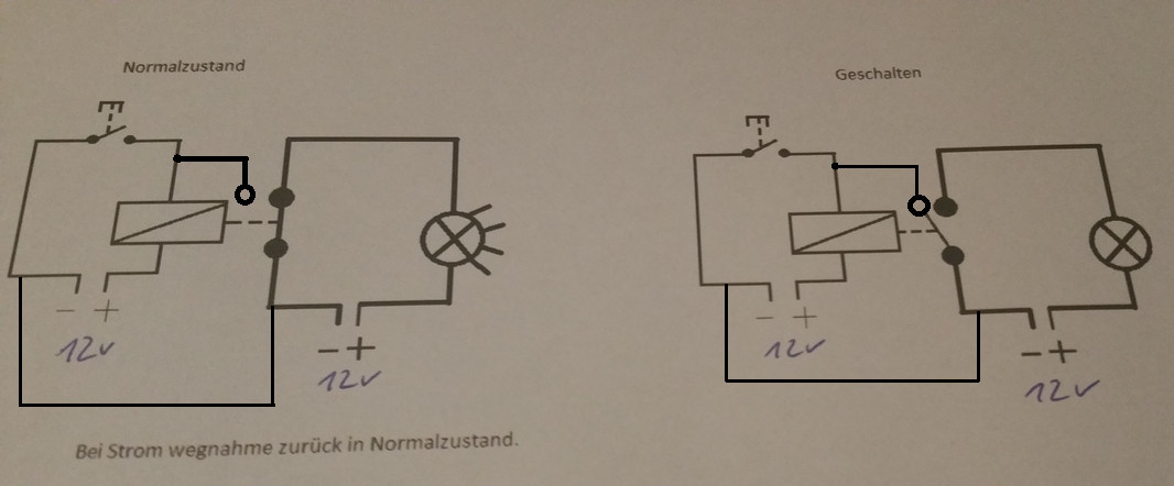

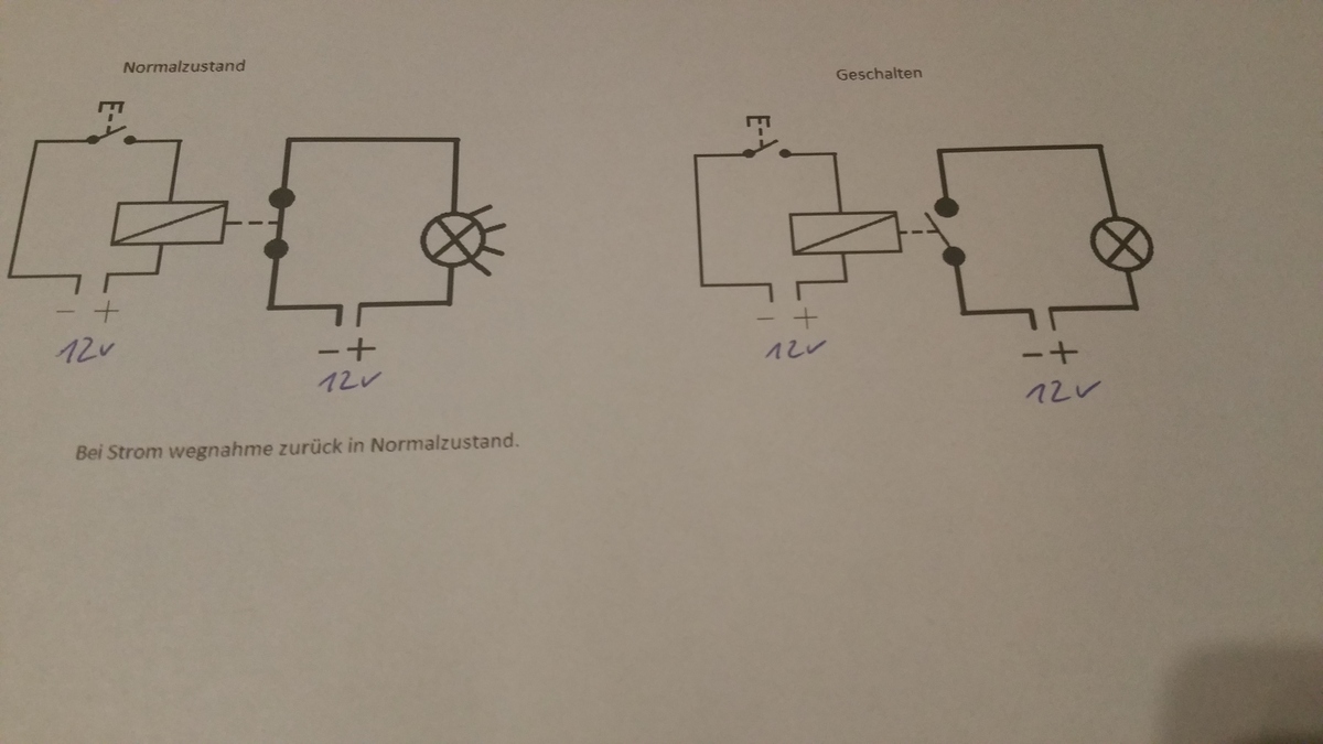

Hallo erstmal mal, Liebe Forumgemeinde ich zerbreche mir schon seit einiger Zeit den Kopf über eine schaltung welche ich aber irgendwie nicht funktionstüchtig zusammen bekomme. Und zwar möchte ich mit einem relais, einem reedschalter und einer "Lampe", welche nur als Platzhalter gedacht ist, eine schaltung bauen. Was aber meinen Wissensstand überschreitet. Ich habe mich nun nach wochenlangem haare raufen dazu entschlossen hier meine frage zustellen. Im Bild ist festgehalten wie ich mir das ganze vorstelle. Die frage ist nur ob das so möglich ist. Über eure fachkundige Hilfe würde ich mich riesig freuen. LG mike-lvb
Die Zeichnung deutet meiner Meinung nach auf ein Stromstoßrelais hin, auch bekannt als Eltako. Was soll die Schaltung denn tun? > Und zwar möchte ich mit einem relais, einem reedschalter und einer > "Lampe", welche nur als Platzhalter gedacht ist, eine schaltung bauen. Das ist keine qualifizierte Beschreibung. Ich möchte ein Getränk mit Cola, Fanta und Brotkrümeln machen. Was würdest du dazu antworten? Womöglich: Schütte alles zusammen und mische es ordentlich durch. Kann aber nicht Sinn der Sache sein, oder?
Ich möchte die "Lampe" mit dem Taster (reedschalter) ausschalten. Und wenn ich den kompletten Strom wegnehme und wieder anschalte soll die Lampe wieder leuchten. Und erst bei erneutem betätigen des Tasters soll die Lampe wieder erlischen.

Dein Bild und auch Dein Text beschreiben leider kein Problem, d.h. was, unter welchen Umständen, geschehen soll und was, abweichend davon, stattdessen passiert. So können wir aber keinen Rat geben. Du schreibst, dass Dein Bild aber beschreibt, "wie Du Dir das vorstellst". Nun, links wäre die Lampe aus und rechts wäre sie eingeschaltet. Der Text: "Bei Strom wegnahme in Normalzustand" ist leider nicht hinreichend. Denn was der "Normalzustand" ist, ist nicht beschrieben. Es versteht sich leider nicht von selbst.
...du musst das Relais mit dem Tastendruck in Selbsthaltung bringen. Wenn Strom weg, fällt es wieder an. Das Relais muss 2 Umschaltkontakte haben, der eine für die Selbsthaltung, der andere schaltet die Lampe. Klaus.
Mike P. schrieb: > "Lampe" mit dem Taster (reedschalter) ausschalten Du brauchst ein Relais mit Ruhekonakt/Wechsler. Bei Reedrelais ist das weniger gebräuchlich. https://de.wikipedia.org/wiki/Reed-Relais https://de.wikipedia.org/wiki/Relais#Relaistypen https://www.reichelt.de/Reedrelais-Magnete/2/index.html?ACTION=2&GROUPID=3291
Wenn ich die Bildchen richtig interpretiere, so sollte die Lampe im linken Bild während der Tasterbetätigung aus sein. Im Rechten Bild sollte es genau umgekehrt sein. Also Links: Taster betätigt: Licht aus. Taster losgelassen Erleuchtung. Rechts: Taster betätigt: Licht an. Taster losgelassen Zappenduster. Mehr gibt das Ganze nicht her.

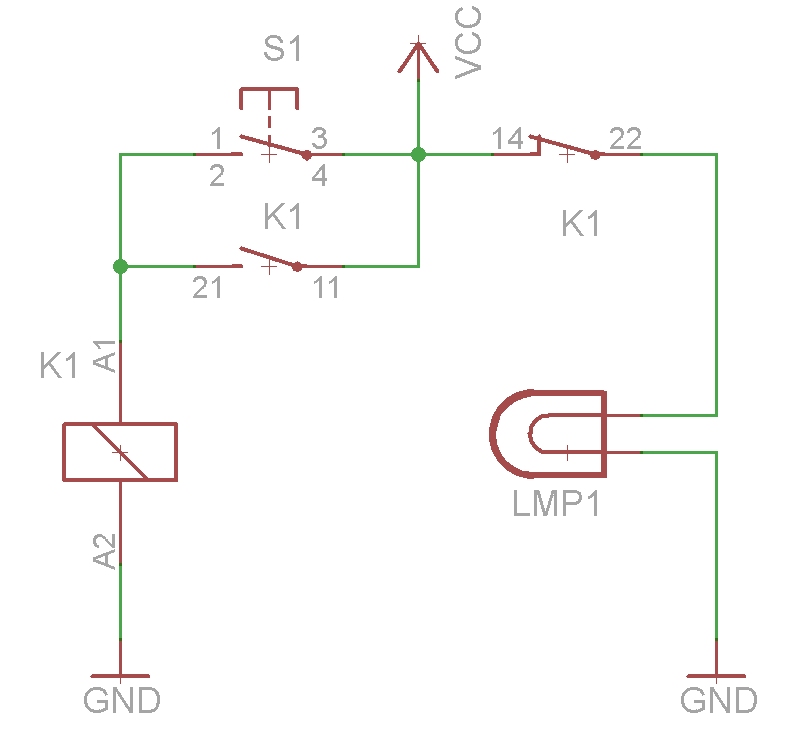

Das geht so nicht. Um zu erreichen was Dir vorschwebt, brauchst Du ein Relais mit einem zusätzlichen Hilfskontakt. S1 (1/3) entspricht Deinem Reed-Relais. K1 (A1/A2) ist Dein Relais. K1 (14/22) ist ein Kontakt des Relais (Öffner) K1 (11/21) ist ein zweiter Kontakt des Relais (Schließer) LMP1 soll Deine Lampe symbolisieren (hatte nichts anderes)
Mike P. schrieb: > Stromkreis unterbrechen kann und das er > auch unterbrochen bleibt. WIKI lesen "Selbsthalteschaltung"
>Um zu erreichen was Dir vorschwebt, brauchst Du ein Relais mit einem >zusätzlichen Hilfskontakt. Nennt sich dann Selbsthaltung.

@ TO Nach den Schaltungen von Klaus und von Sebastian ist dann das Relais die meiste Zeit bestromt. Man braucht also ein zweites Relais um die Wirkung des Reed-Relais, das ja ein Schliesser ist, umzukehren. Das erste Relais muss demnach beim Einschalten der Stromversorgung anziehen und die Lampe einschalten. Dieses Relais wird dann vom Reed-Relais und einem Öffner von der Stromversorgung getrennt, und über einen zweiten Kontakt getrennt gehalten. Im übrigen fehlt immer noch die Aufgabenbeschreibung.

Warum geht mir nur der Gedanke: "Salami" durch den Kopf. TO kannst Du nicht mal alle Scheiben aufs Brot legen? Die von mir angeregte Schaltung macht exakt das, was Du möchtest. Natürlich nicht, wenn Du noch ein paar neue "Scheiben" auflegst.
