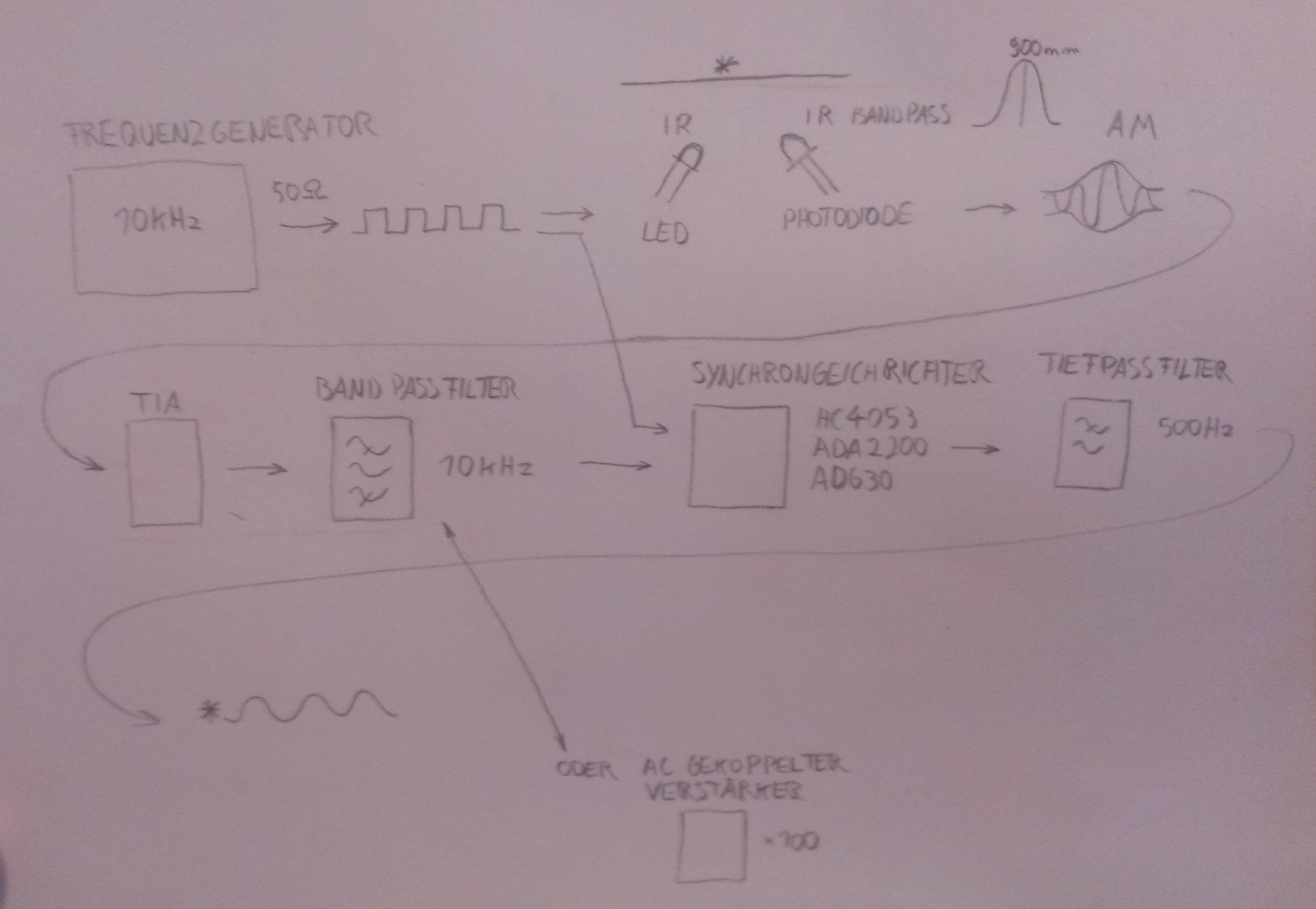

Hallo Forum,
ich habe einige Fragen zum Thema Lock In Verstärker...
Projektbeschreibung:

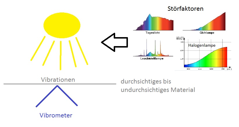

Ich möchte mittels Licht (Laser oder IR-LED----Oberfläche----Photodiode)
einen Vibrometer aufbauen, welcher Frequenzen bis ca. 500Hz detektieren
kann. Nun habe ich z.B. bei Halogenlicht ein sehr starkes 100Hz Rauschen
im Signal. Wenn im freien eingesetzt ist Sonne die Störquelle.
Abschirmen ist nur bis zu einem gewissen Grad möglich.
Als Lösung habe ich an einen Lock In Verstärker gedacht. Dazu würde ich
das ADA2200-Evaluation Board nutzen.
Meine Fragen:
1.) Am Ende benötige ich die Frequenz und die Amplitude der vibrierenden
Oberfläche. Kann ich diese Werte vom Lock In Verstärker erwarten? An P11
(Noninverted demodulated output) und P12  (inverted demodulated output)
wird das demodulierte Signal gemessen. Wenn ich hier also einen
LowPassFilter (500Hz) einbaue, sollte ich mein Signal erhalten. Oder?
2.)  Vor den Ausgängen (P7, P8) ist ein 10Hz LowPassFilter eingebaut,
sodass ein Gleichstrom am Ausgang anliegt. Was kann mit diesem
Gleichstrom als Ausgangssignal generell angefangen werden?
3.)  Am P9 (Trigger or Lock to Reference Signal) kann ich eine PLL
(PhaseLockLoop) anschließen. Diese erzeugt mir ein Signal, welches
synchron mit der inneren Frequenz des ADA2200 läuft. Ist es nun richtig
wenn ich dieses Signal (Ausgang PLL) als Takt für meine Lichtquelle
nutze? (Das getaktete Licht fällt auf die vibrirende Oberfläche--- wird
dadurch phasenmoduliert--- wird von der Photodiode aufgenommen,
verstärkt und am Eingnag (P2,P3) angeschlossen)
4.)  Was passiert wenn die Oberfläche mit derselben Störfrequenz wie die
Lampe vibriert (100Hz)? Kann ich die Signale unterscheiden? Wie gut kann
ich z.B. 103Hz der vibrierenden Oberfläche erkennen, bei der 100Hz
Störung?
Verzeiht meine Anfängerfragen!

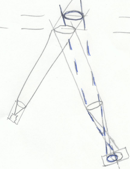

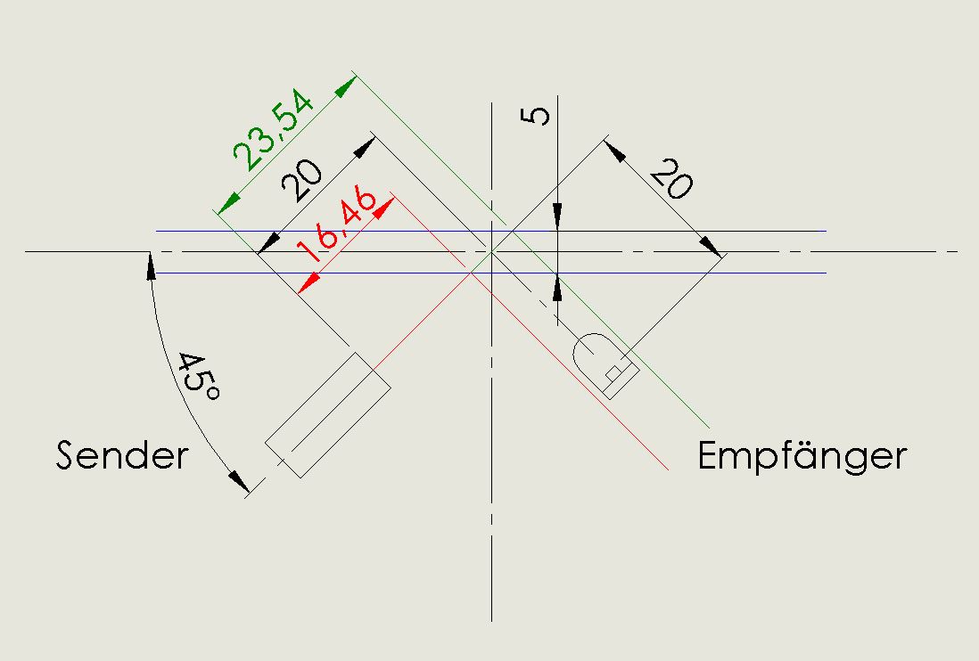

Im Anhang noch eine Skizze zur Veranschaulichung und die User Guide des
ADA2200-EVALZ.
Vielen Dank
Grüße
Thomas

von Uwe B. (uwe_beis)
Hallo Thomas,
ich habe mich nicht mit dem ADA2200 befasst, aber ich habe hier einen
Versuchsaufbau, der einiges mit dem gemeinsam hat, was du vorhast. Mein
Ziel war, die Annäherung einer Person auf ca. 1 m per IR-Sende- und
Empfangsdiode zu erkennen. Mir muss mal jemand den Unterschied zwischen
einem Lock-In-Verstärker und einem Synchrongleichrichter erklären, aber
auch ich arbeite mit einer Trägerfrequenz von ca. 10 kHz, im Versuch aus
einem Funktionsgenerator, der direkt die Sendediode und den

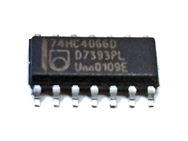

Synchrongleichrichter ansteuert, einer BPV10, einem Vorverstärker
(einfacher OPV), einem Synchrongleichrichter (1/3 74HC4053) und einem
nachgeschalteten Verstärker/Tiefpassfilter. Aus der Erfahrung würde ich
sagen, dass das, was du erreichen willst, damit auch erreichbar ist,
wenn deine Ansprüche nicht zu hoch sind.
D. h., wie groß ist dein Hub und wie groß die Entfernung der Dioden von
der Oberfläche? Wie linear muss das sein, denn lediglich aufgrund von
Helligkeitsunterschieden auf eine Auslenkung zu schließen ist nicht sehr
genau? Das Trägerfrequenzverfahren ist, sagen wir mal, "ziemlich"
Fremdlicht-unempfindlich, sofern das Fremdlicht außerhalb des
Empfangs-Frequenzbandes liegt.
Ich denke schon.
> Was kann mit diesem
Mittlere Signalstärke anzeigen?
Den Sinn einer PLL hier kenne ich nicht.
> Ist es nun richtig wenn ich dieses Signal (Ausgang PLL) als Takt für
> meine Lichtquelle nutze?
Tja, wie gesagt...
Wieso wird es phasenmoduliert? Ich denke, da hast du etwas falsch
verstanden. Oder ich?
Ja. Nur Lichtfrequenzen von z. B. 10 kHz +/- 500 Hz würden stören. Das
kann aus ESL- oder LED-Lampen kommen und durchaus auch kritisch werden.
> Wie gut kann ich z.B. 103Hz der vibrierenden Oberfläche erkennen,
> bei der 100Hz Störung?
Siehe Antwort vorher und außerdem hängen die Auswirkungen von Störungen
extrem von deinen Voraussetzungen ab. Selbst wenn du sie genau
beschreiben könntest, würde ich kaum mehr als "könnte klappen" oder "oh
oh oh..." schätzen.
Eine Versuchsschaltung dazu ist relativ schnell auf einem Steckbrett
aufgebaut.
Grüße, Uwe
von Achim S. (Gast)
Die Unterdrückung von Störungen durch Lock-In geschieht dadurch, dass
die Störungen durch die phasensynchrone Gleichrichtung auf hohe
Frequenzen hochgespiegelt werden und dann durch den Tiefpass
weggefiltert werden. Deine 100Hz Störung wird am Demodulator-Ausgang bei
~6kHz liegen. Wenn du mit einem einfachen RC-Tiefpass der Grenzfrequenz
500Hz arbeitest, wird die Störung also grade mal um einen Faktor 10
unterdrückt. Wenn dir das reicht: gut so. Wenn nicht, benötigst du
entweder einen Tiefpass höherer Ordnung oder einen Tiefpass mit
niedrigerer Grenzfrequenz. Dazu dient der 10Hz Tiefpass (der würde deine
100Hz-Störung, die auf 6kHz hochmoduliert wurde, immerhin um ca. den
Faktor 200 abschwächen. Dass dabei keine Bandbreite mehr für deine
Vibrationsmessung übrig bleibt, ist leider auch klar. Also: gibt dir
Mühe, dass dein 500Hz Tiefpass was taugt. Eine andere Option wäre, den
ADA2200 bei einer höheren Frequenz demodulieren zu lassen als bei den
6kHz, die als Default genutzt werden.
Ja: Das reflektierte Lampenlicht oder Tageslicht ist nur mit 100Hz
moduliert und wird vom Lock-In weggefiltert. Das reflektierte Licht der
LED, die selbst mit 6kHz von der Lichtquelle und mit 100Hz von der
Vibration moduliert ist, zeigt die 100Hz bei 5900Hz und bei 6100Hz: das
wird vom Lock-In durchgelassen.
Wie schon geschrieben wurde: du brauchst keine PLL, du kannst direkt P9
nutzen um die Modulation deiner LED anzusteuern.
Auch das wurde schon angemerkt: du bekommst durch die vibrierende
Oberfläche hoffentlich eine Intensitätsmodulation an der Photodiode.
Wie stark die Intensitätsmodulation ist hängt vom optischen Aufbau ab,
und hier liegt womöglich der größte Schwachpunkt von deinem ganzen
Konzept.
Ein Synchrongleichrichter kann -wie beim ADA2200- ein Teil von einem
Lock-In sein (muss aber nicht: stattdessen kann der Lock-In auch mit
einem Sinus multiplizieren und unterdrückt dann auch Harmonische, die
beim Synchrongleichrichter nicht unterdrückt werden).
Damit man es einen Lock-In nennen darf gehört aus meiner Sicht
mindestens noch ein Tiefpass dazu. Viele Lock-Ins bieten dann noch etwas
Sonderzubehör neben Gleichrichter und Tiefpass (wie einen
Eingangsverstärker, evtl. einen groben Bandpass im Eingangssignal um
Clippen aufgrund der Störsignal zu vermeiden, einen Phasenschieber und
eine PLL um z.B. nur auf höheren Harmonischen zu demodulieren)

von Thomas M. (adazus)
Hallo an alle.
Es freut mich, dass das Thema auf reges Interesse stößt und für
Diskussionen sorgt. :)
Die Idee einer zweiten Fotodiode hatte ich auch schon mal. Bin über das
Prinzip der Active Noise Cancellation darauf gekommen. Habe damals aber
andere (einfachere) Wege verfolgt. Wir könnten dies auch wieder
aufrollen und gezielt darauf eingehen.
Trotzdem möchte ich mich in diesem Thread mal vorerst auf den LIA
konzentrieren:

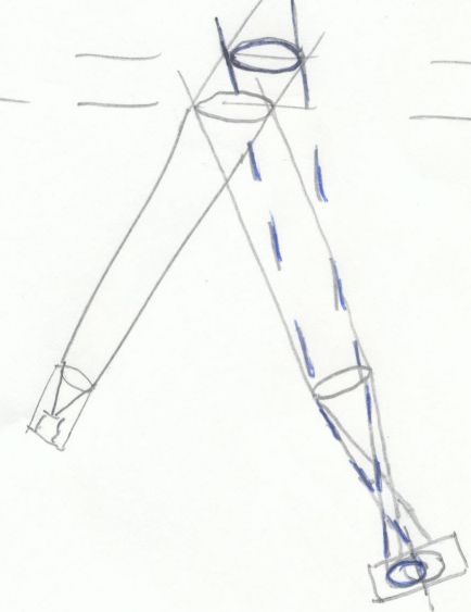

Ich denke zuerst sollte man mal klären, wie die Trägerfrequenz durch die
vibrierende Oberfläche überhaupt moduliert wird?
Habe dazu mal eine Skizze angefertigt. Seht oben.
Warum ich von einer Phasenmodulation ausgegangen bin:
Wir nehmen an, die Membran bewegt sich um 5mm aus einer Nullstellung
heraus (2,5mm nach oben und 2,5mm nach unten). Dann wäre der Weg der das
Licht zurücklegt einmal länger und einmal kürzer. Dies würde bedeuten
das Licht bräuchte einmal mehr Zeit und einmal weniger Zeit zur
Photodiode. Durch die zeitliche Differenz würde dann die Phase der
Trägerfrequenz, welche am Sensor ankommt verändert werden.
Ja auch die Amplitude würde sich ändern, denn wie in der Skizze
ersichtlich bewegt sich das Licht um den exakten Auftrittspunkt der
Photodiode. Ich würde aber von der Auswertung der Amplitudenmodulation
absehen, denn in diese gehen ja Fremdlicht, Störquellen und -reflexionen
voll ein.
Soweit meine Behauptung.
Hallo thomas,
dir ist klar, dass du bei einer Streckenänderung von insgesamt 10 mm
eine Phasendifferenz von 33 ps nicht nur erkennen, sondern sogar noch
mit einigermaßen hoher Genauigkeit bestimmen willst?
Ich will nicht ausschließen, dass das geht, aber mit den Möglichkeiten
eines Bastlers... Nehmen wir mal an, du kannst ohne große Klimmzüge noch
bis zu einer Trägerfrequenz von 10 MHz (100 ns bzw. 30 m Wellenlänge)
arbeiten, dann ist dein Hub 1/3000stel davon. Man multipliziert zur
Detektion den Träger mit dem empfangenen Signal, wobei beide im
Ruhezustand 90° phasenversetzt sein sollten, um 0 zu ergeben. Der
Multiplizierer sollte auch kein großes Problem sein (im einfachsten Fall
ein XOR) und könnte dann ungefähr 1/3000stel seiner maximalen
Ausgangsspannung für vollen Hub liefern... hmmmm... das wäre in der
Größenordnung von 1 mV. Das könnte mit ausreichender Stabilität und
Rauscharmut klappen. Auch mit digitaler Verarbeitung könnte das ganze
Verfahren gehen, aber mit ein bisschen Glück sind kaum mehr als ein paar
Gatter und ein Verstärker/Filter notwendig.
Bei den gegebenen Voraussetzungen halte ich dagegen die Bedenken gegen
die Intensitätsmodulation und deren Auswertung für gegenstandslos. Dein
Licht würde heller als das Sonnenlicht reflektiert werden, dazu eine
IR-Empfangs-LED, die viel Fremdlicht fern hält, der Hub ist riesig(!)...
Nein, also da hätte ich wirklich keine Bedenken und würde gar nicht
weiter über Phasenmodulation nachdenken. Das müsste sogar einigermaßen
sicher ohne Trägerfrequenz gehen.
Aber wozu 90° Versatz der Dioden? Egal welches Verfahren, warum nicht
parallel?

Bei der gegebenen Geometrie würde ich auch sagen: alles, was an
optischen Signalverbesserungen gemacht werden kann hilft dir viel mehr
als "Nachbesserrungen" am empfangenen Signal. Also: Abbildung von Sender
und Empfänger, um bei Vibrationen einen maximale Intensitätsmodulation
zu erhalten (am "unteren Ende der Vibration" müsste der Lichtfleck und
der Nachweisfleck möglichst identsich sein, am oberen Ende der Vibration
sollten sie sich möglichst wenig decken). Spektralfilter mit
abgestimmtem Sender und Empfänger. Optische Abschirmung des relativ
kleinen Aufbaus gegen Fremdlicht. Wenn du so nahe an das Messobjekt ran
kommst musst du in der Lage sein, das gewünschte Licht deutlich stärker
zu machen als das Störlicht.

Zum Aufbau:
Oben ein Schema dazu. Die Materialien welche getestet werden sollen,
können auch durchsichtig sein. Die Störquellen sind immer oberhalb der
zu testenden Materialien. Der Vibrometer befindet sich unterhalb der
Oberfläche. Dies ist mechanisch so vorgegeben und kann nicht verändert
werden.

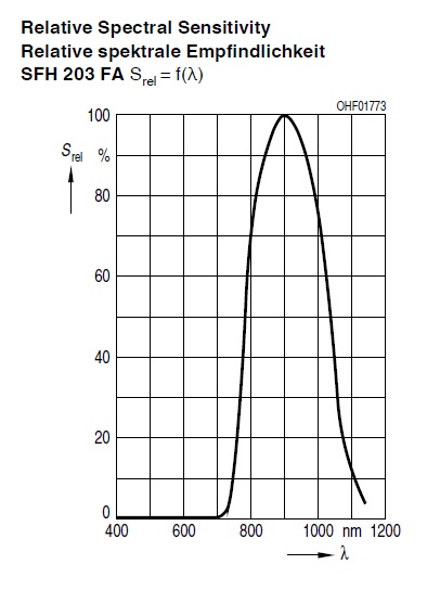

Photodiode: SFH203FA, nimmt schmalbandig im IR auf; bei 900nm größte
Empfindlichkeit

Achim S. schrieb:
>...optischen Signalverbesserungen...Abbildung von Sender und
>und der Nachweisfleck möglichst identsich sein, am
>oberen Ende der Vibration sollten sie sich möglichst wenig decken).
Hierzu habe ich eine Skizze erstellt „Abbildung_Sender_Empfänger.jpg“.
Ist das so gemeint, dass das Licht wenn vom unteren Ende der Vibration
gespiegelt voll auf die Diode treffen sollte und am oberen Ende der
Vibration an der Photodiode vorbei scheinen sollte. Richtig verstanden?

Eine elektronische Lösung mit Trägerfrequenz möchte ich trotzdem weiter
verfolgen.
Ok werten wir also die Amplitude aus (Amplitudenmodulation).

Gibt es hierzu Literatur oder einen Schaltplan nachdem ich mich richten
und verstehen könnte? Die Teile wären wesentlich leichter zu beschaffen
und billiger.
Zur Linearität: Ein Zusammenhang zwischen Vibrationshub und Signalstärke
sollte schon da sein. Aber das ist hier ja der Fall würde ich sagen,
oder? (kleiner Vibrationshub = kleine Bewegung um die Photodiode. Großer
Vibrationshub = Große Bewegung um die Photodiode)
Der AD630 wäre auch eine Option, wobei ich hier noch nicht verstanden
habe, was nun der Vorteil zu der oben genannten Schaltung wäre?
Das wäre die Abbildung mit fast parallelem Laserlicht und mit einer
spiegelnden Folie. Du hast eher ein halbwegs divergentes Licht von
deiner Quelle (wobei ein möglichst geringer Divergenzwinkel vorteilhaft
wäre). Und dein Detektor hat auch einen Öffnungswinkel, in dem er
empfindlich ist (auch hier hilft ein geringer Öffnungswinkel um optische
Störungen klein zu halten).

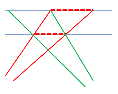

Außerdem hast du nach meinem Verständnis keine (gerichtet)
reflektierenden sondern diffus streuende Oberflächen, oder? In dem Fall
wäre die oben angehängte Abbildung vielleicht treffender: rot ist der
Lichtkegel vom Sender, rot gestrichelt der beleuchtete Fleck auf der
Folienoberfläche, grün der Öffnungskegel des Detektors. Für die gezeigte
Abbildung hättest du den "maximalen Kontrast" zwischen den beiden
Extremstellungen der Folie. Linear wäre die Intensitätsmodulation bei
dieser Abbildung allerdings nicht (eine kontinuierliche Verschiebung der
Oberfläche ergibt keine lineare Abhängigkeit des Detektorsignals. Ideal
ist, wenn du die geringen Öffnungswinkel gleich durch die Auswahl
passender LED/Fotodiode bekommst. Ein kollimierendes Röhrchen kann auch
helfen.

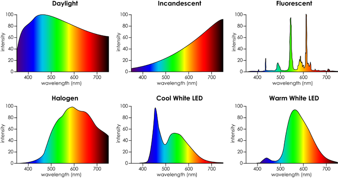

Kannst ja mal eine FFT von deinem Fotodiodensignal machen. Ich schätze,
die 10kHz von Uwe sind vielleicht keine schlechte Idee. Aber wenn du in
allen möglichen Umgebungen misst findest du sicher auch eine
Leuchtstoffröhre (oder eine LED-Lampe, oder einen Plasmafernseher) der
genau da stört. Ein gewisser Trost ist, dass Leuchtstoffröhre und
Beleuchtungsleds nicht sonderlich viel im IR strahlen: wenn du dein
System auf IR auslegst und entprechende Spektralfilter beim Detekor
einsetzt bleibt dein Hauptproblem "nur" Halogen und Sonnenlicht. (und
die sind beide nur niederfrequent moduliert).
Thomas M. schrieb:
> In meiner Skizze ist der Hub mit 5mm zur Veranschaulichung dargestellt.
> In Realität ist es er geringer. Wie viel kann ich nicht genau sagen (1mm
> vielleicht?).
OK, habe ich erst gelesen, als ich meine Zeichnung schon gemacht hatte
:-) Wenn der Hub gering ist (z.B. im Verhältnis zur Größe des
Leuchtflecks) dann lass den Detektor nur auf den "Rand" des Lichtflecks
schauen. Entscheidend ist für dich nicht, dass du möglichst viel Licht
von LED zum Detektor bringst, sondern dass sich die Intensität des
Reflexes möglichst stark ändert, wenn sich die Folie verschiebt.

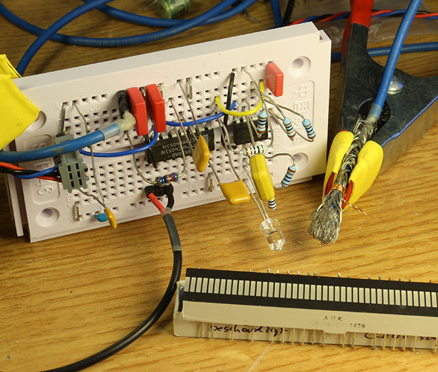

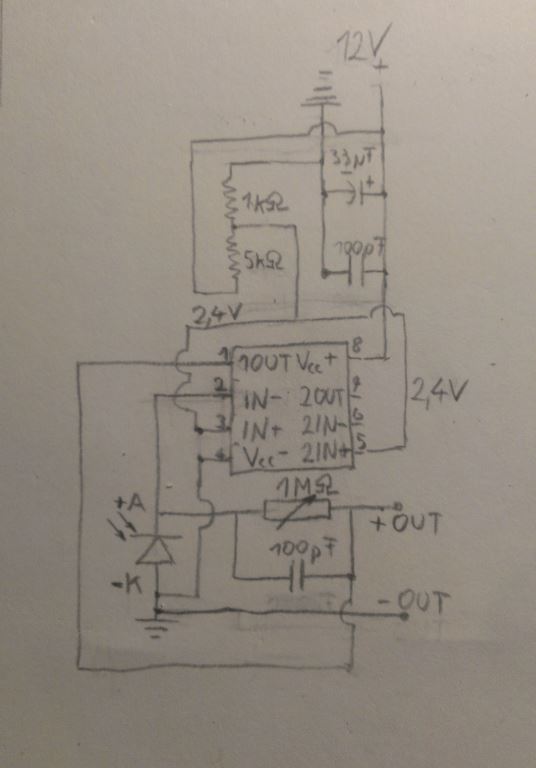

Also habe ich auf die Schnelle einen Versuch gemacht. Wie schon
geschrieben, habe ich hier einen Versuchsaufbau, mit dem ich mit dem
Trägerfrequenzverfahren das Vorbeigehen von Personen in ca. 1 m Abstand
sicher detektieren kann. Und das auch unter widrigen Umständen. Ich habe
lediglich die Empfindlichkeit des Empfängers drastisch reduziert und
meinen nachgeschalteten 0,5 Hz- Tiefpass + 60 dB Verstärker durch eine
einfache RC-Kombination mit einer Grenzfrequenz deutlich größer 500 Hz
ersetzt.
Ansonsten ist der Aufbau: Die Sende-LED (abgeschirmt, noch vom Versuch
vorher) wird direkt durch einen Funktionsgenerator mit ca. 10 kHz
angesteuert. Die 50 Ohm Ausgangswiderstand des Generators bilden den

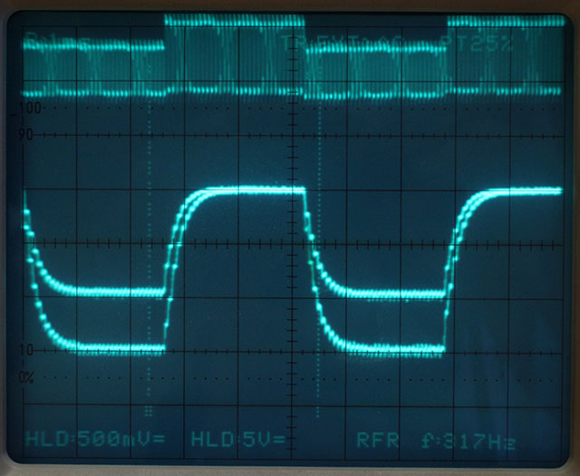

Vorwiderstand für die LED. Um das dynamische Verhalten (Grenzfrequenz)
des Empfängers zu testen, habe ich mit einem zweiten Generator 200 Hz
Rechteck überlagert, so dass die Sende-LED 10 kHz-Bursts mit 200 Hz
sendet, siehe Oszillogramm.
Die Empfangs-LED wird mit 1 kOhm (statt 1 MOhm für meinen
Original-Versuch) an 5 V vorgespannt und, wie üblich, auf einen
Transimpedanz-Verstärker gegeben, danach folgt ein weiterer,
AC-gekoppelter Verstärker * 100. Eine HC4053 und 2 x 1 µF bilden den
Synchrongleichrichter, der durch den Funktionsgenerator gesteuert wird
und dessen Ausgang direkt auf den Oszi geht. Nur die Kabelkapazität ist
der Ausgangs-Filter, deswegen ist noch etwas Ripple im Signal. Das hätte
ich für's Foto besser machen können.
Die beiden Signalverläufe sind bei ca. 5 mm Versatz des Objekts
aufgenommen worden. Eine ESL hat die Szene intensiv beleuchtet, aber im
Ausgangssignal war nichts von Störungen der ESL zu erkennen.
Das ist nur ein flüchtiger Versuch. Das lässt sich deutlich verbessern,
aber es zeigt, dass sich Fremdlichtstörungen nur sehr gering auswirken,
hier also gar nicht sichtbar. Wenn du allerdings einen Hub von 1 µm
erkennen willst...
Alternativ, statt mit 10 kHz, könnte es im MHz-Bereich gut klappen. Ich
hatte im Versuch vorher der Empfangs-LED 100 nH parallel geschaltet und
damit eine Resonanzfrequenz von 1,5 MHz bekommen. Auch dieses Signal
müsste sich noch durch einen Synchrongleichrichter (74HC4053) gut
dekodieren lassen, ggf. wird eine Phasenkorrektur erforderlich.
Fremdlichtquellen werden in diesem Bereich sicherlich noch viel, viel
weniger moduliert sein, aber vielleicht ist mit mehr HF (EMV) aus der
Umgebung zu rechnen. Um das Ergebnis dieses Verfahrens abzuschätzen,
reicht es, die Sende-LED an den Generator und die Empfangs-LED samt L an
den Oszi direkt anzuschließen. Da sieht und erfährt man schon sehr viel.
Grüße, Uwe
>schon gemacht hatte :-) Wenn der Hub gering ist
>(z.B. im Verhältnis zur Größe des Leuchtflecks)
>Lichtflecks schauen. Entscheidend ist für dich
>nicht, dass du möglichst viel Licht von LED zum
>des Reflexes möglichst stark ändert, wenn sich die
>Folie verschiebt.
>strahlen: wenn du dein System auf IR auslegst
>und Sonnenlicht. (und die sind beide nur
Ok das Problem mit den LED und Leuchtstofflampen sehe ich mal als
gelöst. Die Photodiode ist schon von Haus aus optisch gefiltert. Dazu
Diagramm der Diode und die Spektren der Lampen im Anhang.
Wou!! vielen Dank für den Einsatz!!. Ich möchte dies gerne nachbauen.
Ich habe hier mal ein Blockdiagramm gezeichnet. Ok so?
Grüße
Thomas
Thomas M. schrieb:
>>Für beide Effekte würde eine parallele Anordnung
>>der LEDs sehr hilfreich sein!
> Könntest du auf den Punkt noch ein wenig eingehen? Was wäre hier der
> Vorteil?
Ich versuche es kurz: Die LEDs haben Linsen, ihr Licht (Rx und Tx) ist
gebündelt. Bei 90°-Anordnung wir das meiste Licht nur bei einer
bestimmten Entfernung von Rx/Tx empfangen, und die ist von der
Entfernung des Objekts abhängig. (Beispiel: Wenn das Objekt ganz nahe
ist, sieht der Empfänge nix mehr.)
Eine koaxiale Anordnung wäre ideal, geht aber nicht, parallel so nahe
bei einander wie möglich ist daher das beste. Leichtes Anwinkeln würde
für einen bestimmten Bereich die Linearität verbessern, könnte aber
überflüssig sein. Und wenn die Auslenkungen viel kleiner sind als
LED-Abstand kann, je nach Fokussierung, der Effekt auch vernachlässigbar
sein. Andere Lösungsidee, falls doch erforderlich: Mehrere Tx-LEDs so
anordnen, dass sich eine Art "Lichtstrich" auf dem Objekt ergibt.
> (Wenn parallel angeordnet scheint das Störlicht von oben ja direkt auf
> die Photodiode. Wenn ich sie schiefstelle dann habe ich wenigstens nur
> das Licht von der Seite drinnen.
Also, ich verspreche dir, dass das Gleichlicht von der Sonne oder was
auch immer absolut und überhaupt keine Rolle in deiner Situation
spielt. Auch mit 100 Hz moduliertes Glühlicht nicht. Bestenfalls
höherfrequent moduliertes Licht von LEDs, ESLs oder Röhren mit EVG. Ich
beobachte erste Störungen in dem Signal des obigen Versuchsaufbaus, wenn
ich die Tx-LED ganz schwach senden lasse, die Verstärkung entsprechend
hoch mache und mit einer ESL direkt frontal in die Rx-LED hinein
strahle.
Das Blockschaltbild ist perfekt. Mehr habe ich dazu nicht zu sagen.

von Achim S. (Gast)
Uwe B. schrieb:
> Diese Photodiode besteht aus 4 Einzeldioden. Das kenne ich als 4
> separate Dioden in den 4 Quadranten.
die Hamamatsu ist keine 4-Quadranten Diode. Sie hat eine
zusammenhängende aktive Fläche, und der Strom teilt sich zwischen den
Elektroden "links und rechts" auf. Aus dem Verhältnis der Ströme
(passend normiert) bekommt man den Schwerpunkt der Strahlung, die auf
das PSD fällt.
Das Teil von first sensors ist eine 4-Quadrantendiode. Sie gibt
tatsächlich nur ein lineares Signal, wenn der Lichtfleck groß genug ist,
um alle Quadranten zu treffren.

Beim TIA möchte ich mich danach richten:
https://www.mikrocontroller.net/articles/Lichtsensor_/_Helligkeitssensor
Hier hab ich jedoch schon einige Probleme mit der Berechnung:
CI = Sperrschichtkapazität der Photodiode + Eingangskapazität des OPV
Im Datenblatt des SFH203FA steht unter Kapazität 11pF. Kann ich dies als
Sperrkapazität annehmen? Wenn nein welcher Wert kann angenommen werden?
Die Eingangskapazität des OPV wird in der Anleitung mit 30pF angenommen.
Ist dies richtig? Denn in einem anderen Thread habe ich diese Info
gefunden.
Beitrag "Anfänger braucht Hilfe bei OPV-Berechnung"
mrc schrieb:
>Die eingangskapazität des OPVs kannst mit ca. 2-5 pF annehmen...
Auch für den Sperrschichtwiderstand der Photodiode konnte ich keine
Angabe finden. Habt ihr hier einen Richtwert?
Habe C1 (Kompensationskapazität) mal ausgerechnet wenn RD
(Sperrschichtwiderstand) mit 10MOhm angenommen werden würde.
Ist der Wert ok, denn er deckt sich nicht mit der Aussage der
Anleitung.. einstelliger pF Bereich:
>Hier muss man mit C1 experimentieren, vor allem weil er meist sehr
>klein ist (einstelliger pF-Bereich) und das Layout eine wesentlichen
>Rolle spielt.

von U. M. (oeletronika)
diese Berechnungen im pF-Bereich sind problematisch.
Da gibte es einige Einflussfaktoren, die nicht so leicht zu bestimen
sind, sofern man nicht ein aufwendiges Modell mit allen kontruktiven
Details hat.
Zuerst ist die Kapazität der Diode von der Vorspannung abhängig.
Außerdem sind allerlei parasitäre Kapazitäten zu berücksichtigen.
Vor allen die Verbindungsleitung zwischen Photodiode und OPV und deren
konstruktive Auslegung können erheblichen Einfluss haben.
Am Ende ist es einfacher, C1 in der Schaltung durch Ausprobieren zu
bestimmen. C1 mu0 zuerst so dimensioniert werden, dass die Schaltung
nicht schwingt und stabil arbeitet, dann kann man den Tiefpass so tief
wie möglich eingestellt wird, um Störgen und Rauschen zu minimieren.
Weiter oben hatte ich auf eine erweitere Schaltung verlinkt, die z.B.
auch die Gleichlichtunterdrückung deutlich erhöht.
Gruß Öletronika

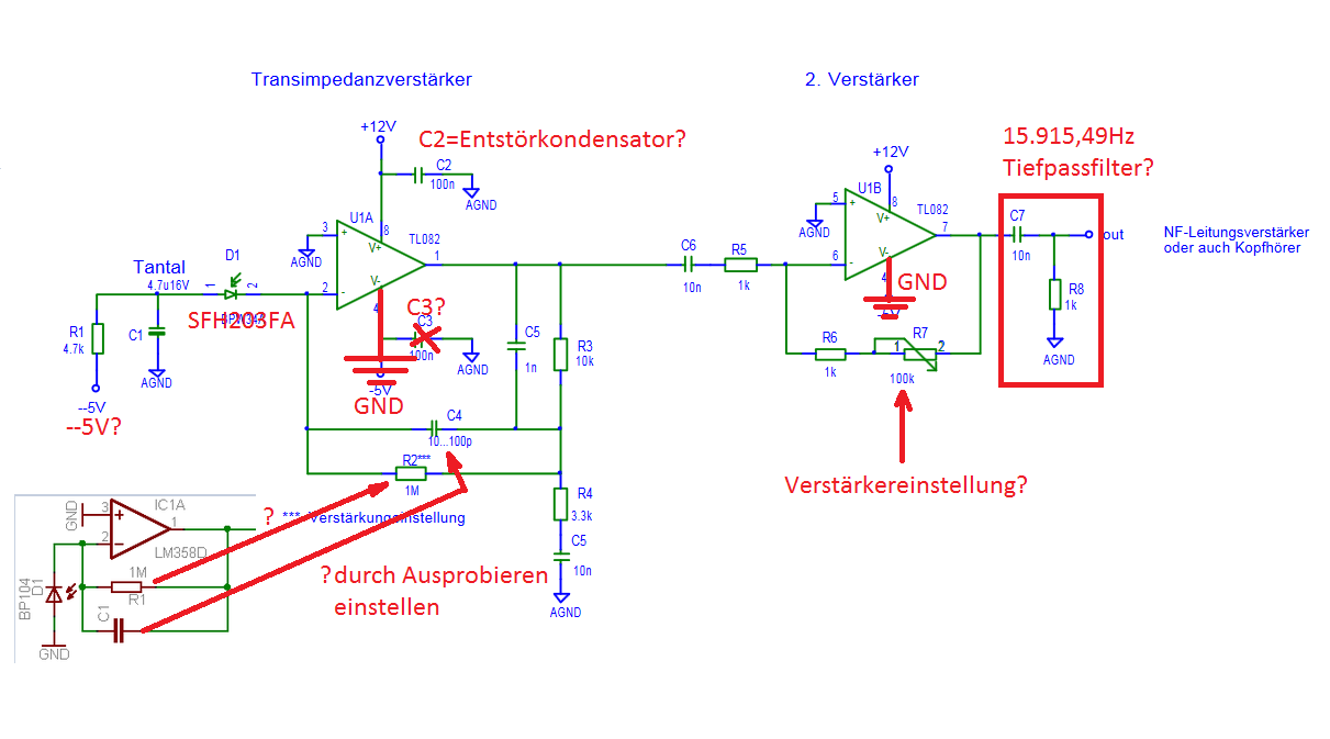

war leider viel los die letzten Wochen und ich hatte so gut wie keine
Zeit mich ums Projekt zu kümmern.
Vielen Dank nochmals für die Erinnerung an den Transimpedanzverstärker
mit Gleichlichtunterdrückung. Diese würde ich gerne besser verstehen…
Hierzu die Fragen:
-Für meinen Mikrocontroller benötige ich einen Wert von 0-5V. Null Linie
ist also 2,5V und das Signal soll um diesen Punkt schwingen.
Kann ich deshalb die -5V Einspeisung weg lassen und auf Ground setzen,
oder habe ich dann andere Einbußen? Wenn ich auf GND setzen kann,kann
ich dann C3 einfach weglassen?
-Ist C4 der Kondensator den ich durch Ausprobieren einstellen muss (C1
in der Standartschaltung)?
-R2 = R1 in der Standartschaltung?
-Was bedeuten die Doppelminus (--)5V am Anfang der Schaltung?
-Was ist C2?
-Was kann mit R7 eingestellt werden?
-Ist das CR Glied ein Tiefpassfilter?

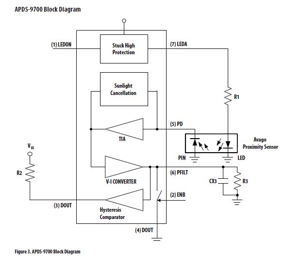

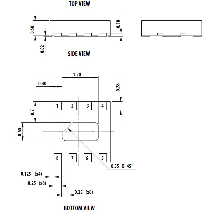

Unabhängig von obiger Schaltung habe ich folgenden IC gefunden:
http://www.avagotech.com/products/optical-sensors/proximity-sensors/apds-9700
Was haltet ihr davon? Dieser würde die selben Aufgaben erfüllen wie
obige Schaltung, oder besser?
-operational in sunlight conditions
-artificial light immunity
Seht Blockdiagramm.
Was ein Problem sein wird ist das Löten. Die Pins sind nur 0,25mm breit
und ragen nicht von der Fläche heraus wie bei SOIC z.B. sodass man über
die Füßchen von oben verlöten könnte.
Habt ich hier eventuell Tipps dazu, wie man dies als Bastler
bewerkstelligen könnte?
Schönes WE
Grüße Thomas
von Bernd K. (prof7bit)
Die oben gepostete Schaltung hat eigentlich keine brauchbare
Gleichlichtunterdrückung, bei einer Transimpedanzverstärkung von 1MOhm
wirst Du beobachten daß der linke Operationsverstärker schon in die
Begrenzung knallen wird wenn Du auch nur die Schreibtischlampe
einschaltest, von Sonnenlicht ganz zu schweigen.
Wenn Du Dir jedoch das Blockschaltbild des ADPS-9700 anschaust dann ist
dort in der Mitte diese mysteriöse box "sunlight cancellation" welche
direkt zum TIA-Eingang geht. Was die macht ist einen zusätzlichen
entgegengesetzt gerichteten Gleichstrom zu dem Photostrom der Diode zu
addieren (diese Box ist eine Stromquelle) so daß der resultierende
Gleichstrom 0 beträgt und nur noch das Nutzsignal (die
Wechselstromkomponente) übrigbleibt. So kann man die Verstärkung des TIA
sehr hoch machen ohne beim geringsten Umgebungslicht schon in die
Begrenzung zu kommen.
Ich schlage vor Du schnappst Dir zwecks Erkenntnisgewinn erstmal ein
Stück Lochraster, irgendeinen Operationsverstärker, das Hühnerfutter für
die simplelst mögliche Schaltung des Transimpedanzverstärkers aus dem
Wiki, einen Lötkolben und ein Oszilloskop (und eine Lichtquelle die ein
Rechtecksignal aussendet) und beobachtest wie sich die Schaltung
verhält:
Dazu fängst Du erstmal mit kleinen Werten für R1 an (vielleicht 10k oder
so) und einem C1 von vielleicht 100pF.
Nun beobachte folgendes:
* Verkleinern von C1 erhöht die obere Grenzfrequenz des TIA, die Flanken
des Rechtecks am Ausgang werden steiler
* Noch weiteres Verkleinern führt evtl irgendwann zu Überschwingern und
letztendlich zu unkontrolliertem Schwingen des ganzen TIA, wähle C1
gerade so groß daß die Überschwinger noch nicht auftreten.
* Beobachte wie die Offsetspannung am Ausgang des TIA bei Gleichlicht
sich verändert und irgendwann bei + (oder -, je nach Polung der Diode)
an die Grenze des Arbeitsbereichs des OPV stößt.
* Beobachte wie ein Vergrößern des R1 zwar die Verstärkung erhöht aber
auch die Anfälligkeit für Fremdlicht, er stößt noch früher an die
Begrenzung.
* Beobachte auch wie ein Ändern von R1 evtl. auch das erneute Finden
eines optimalen C1 erforderlich macht.
* Beobachte auch wie insbesondere bei hohen Verstärkungen (großes R1)
die Verdrahtung zur Photodiode hin (oder generell der ganze Aufbau) als
Antenne für alle möglichen unerwünschten elektromagnetischen
Einstrahlungen ein immer stärker ins Gewicht fallender Störfaktor wird
(allein das Annähern der Hand kann man schon auf dem Oszi als
zunehmenden Störteppich erkennen)
Nach einer Weile bekommst Du ein Gefühl dafür wie die Schaltung sich
verhält, wie sie funktioniert und was die eigentlichen Herausforderungen
bei dieser Schaltung sind, was Du gewinnst und was Du im Gegenzug
verlierst bei Änderungen in der Dimensionierung verschiedener
Komponenten. Das solltest Du unbedingt tun bevor Du zu komplizierteren
Varianten davon übergehst die auf die Verbesserung einzelner Aspekte
abzielen.
Ja, man kann auch drauf verzichten.
OPV-Schaltungen funktioneren mit einer bipolaren Spannungsversorgung oft
etwas besser bzw. einfacher.
Man kann aus +5V aber mit einer Ladungspumpe (z.B. ICL7660) rel. leicht
eine neg. Spannung erzeugen. Es werden ja nur paar mA benötigt.
Ja logisch.
Ja, hängt unter anderem von der Kapazität der Photodiode und auch
parasitären Kapazitäten von Leiterzügen und Verbindungskabel ab.
Grundsätzlich ist es empfehlenswert, die Fotodiode dicht wie möglich an
den OPV zu setzen.
Ja, wobei du sicher kleinere Werte benötigen wirst.
Meine Schaltung ist für sehr hohe Empfindlichkeit zur Detektion von
Streulicht in Staubmessgeräten eingestellt.
Das ist ein Schreibfehler -> Die Photodiode wird mit -5V vorgespannt.
Diese Vorspannung hat eine geringere Sperrschichtkapazität der
Photodiode zu Folge. Das verbessert die Dynamik der Schaltung.
> -Was ist C2?
Dient zum Abblocken der positiven Betriebsspannung.
https://de.wikipedia.org/wiki/Blockkondensator
Damit kann man die Verstärkung der nachfolgenden Verstärkerstufe
einstellen.
Es ist so:
Um das Rauschen der Gesamtschaltung zu minimieren, sollte man in der 1.
Verstärkerstufe eine möglichst hohe Verstärkung haben, weil das
thermische Rauschen dort nur der Wurzel zur Verstärkung eingeht. In
nachfolgenden Stufen wird das Rauschen linear mit verstärkt.
Aber man kann auch in der 1. Stufe nicht unbegrenzt hohe Verstärkung
erzeugen, weil dann z.B. diese Stufe z.B. gegen Umgebungslicht zu
emfindlich wird.
Nein, das ist ein Hochpass.
Brauchst du aber evtl. gar nicht, wenn du das Signal mit einem uC
einliest.
https://de.wikipedia.org/wiki/RC-Glied
Auch C6 stellt einen Hochpass dar. Damit wird nur das Wechsellicht der
Verstärkungsstufe ausgekoppelt. Gleichtlicht wird damit abgeblockt.
Auch R4 und C5 ist ein Hochpass.
Um die Gleichlichtunterdrückung zu erhöhen, kann man R2 kleiner machen
und das Verhältniss R3/R4 deutlich größer machen (z.B. R3=10k und R4=1k)
Für Gleichlicht (Sonnenschein) hat C5 einen unendlichen Widerstand.
In dem Fall wirkt als Rückkopplung nur R2 + R3.
Für Wechsellicht mit ausreichend hoher Frequenz hat C5 einen Widerstand,
der gegen Null geht.
In diesem Fall wird die Verstärkung für das Wechsellicht durch den
Spannungsteiler R3 und R4 deutlich höher (z.B. für 10k/1k um den Faktor
11 gegenüber der Gleichtlichtverstärkung).
Der Hochpass R4 und C5 ist auch so eingestellt, dass niedrige
Frequenzen, wie 50Hz/100Hz von Netzbrummen und Glühlampenflackern auch
nicht durchkommen und deshalb nur mit niedriger Verstärkung wie
Gleichlicht verstärkt werden.
Die Gleichlichtunterdrückung ist dann schon sehr hoch.
Wenn an der Photodiode ein Signal z.B. mit 10kHz empfangen wird und
dieses am Ausgang des 1. OPV angenommen mit 100mV Amplitude anliegt,
dann würde Gleichlicht der gleichen Intensität nur einen Spannungshub
von ca. 10mV erzeugen.
Wenn das Gleichlicht 500-fach stärker wäre, dann gibt das einen
Spannungshub von knapp 5V an U1A. Das wäre aber kein Problem, weil der
1. OPV mit 12V Betriebsspannung bis ca. 10V Aussteuern kann.
Wie gesagt, die 100mV vom Wechsellicht werden in der 2. Stufe weiter
verstärkt, das Gleichlicht kommt nicht durch.
Mit den konstruktiven Massnahmen (Einbau in ein Tubus, abbildende Optik
vor der Photodiode, evtl. Filter) wird die Umgebungslichtempfindlichkeit
weiter erheblich verbessert.
Wenn dann noch die Lichtquelle rel- hell leuchtet, könntest du so eine
Lichtschranke auch locker über mehrere hundert meter bei vollem
Sonnenschein betreiben.
Ein Problem muss ich aber noch ansprechen.
Deine Modifikation wird so noch nicht funktionieren.
Wenn die negative Spannung fehlt, müssen für die OPV passenden
Arbeitspunkte festgelegt werden. An die Eingänge 3 und 5 muß eine
Gleichspannung z.B. ca. 2,5V angelegt werden, damit die OPV korrekt
arbeiten können.
Du könntest auch 5V als positive Versorgungsspannung nehmen, aber dann
sollten auch OPV für solche kleinen Betriebsspannungen ausgesucht
werden, am besten sogenante Rail-to-Rail OPV.
Aber wie schon geschrieben, wäre der Betrieb mit einer neg.
diesbezüglich einfacher.
Ganz interssant.
Damit habe ich noch nicht gearbeitet.
http://uwiatwerweisswas.schmusekaters.net/Uwi/ELEKTRONIK/Opto_Laser/Lasersteuer_2_kl.jpg

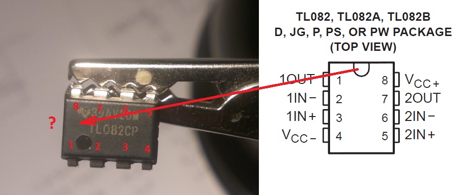

Hallo vielleicht kann mir jemand bei etwas ganz grundlegenden
weiterhelfen.
Habe meinen TIA schon aufgebaut. Er funktioniert nicht. Bin bei der
Fehlersuche.
Sind die Anschlüsse am TL082 so schon richtig? (siehe Bild) Es fehlt der
Aushub und ich bin mir nun nicht ganz sicher. Ausgegangen bin ich von
den Bildern auf dieser Seite:
http://de.aliexpress.com/item/Free-shipping-10pcs-TL082-DIP-Amplifier-DIP8-TL082CN/32344914672.html
Hier ist Aushub und Kreisfläche auf dem IC.
die Pin1-Markierungen sind nicht einheitlich.
Es kann so eine Kerbe/Ecke oder runde Vertiefung sein, oder eine
Lasermarkierung.
Außerdem ist auf der Pin1-Seite das Gehäuse oft angeschrägt und auch die
Orientierung der Beschriftung sollte normal so sein, dass diese nicht
auf dem Kopf steht, wenn man das Pins 1 unten links hat.
https://www.mikrocontroller.net/attachment/286066/74hc4066.jpg
http://www.conrad.de/medias/global/ce/1000_1999/1800/1830/1832/183271_BB_00_FB.EPS_1000.jpg
Es gibt bei den vermeintlichen Pin1-Markerunge aber ein echte
Kasparfalle, nämlich das Firmenlogo von AD.
Das interpretieren Laien gerne mal falsch, wenn es so wie hier am Pin 4
steht.
http://sigma.octopart.com/10958278/image/Analog-Devices-OP27GS.jpg
Gruß Öletronika
Hallo ich verstehe. Die Kreisfläche kennzeichnet bei meinem IC also
Pin1. Also stimmt das so wie im Bild eingezeichnet. (Schrift steht auch
nicht auf dem Kopf). Nun gut, dann mal weiter mit der Fehlersuche.
Habe die Schaltung so wie im Bild zusammengelötet. Ist diese richtig so,
oder habe ich hier einen gröberen Denkfehler drinnen?
(Ich messe am Ausgang 11,65V Gleichspannung.?? (Das Netzteil liefert
12,35V))…
lese mein Posting vom 06.05.2016 -> siehe Problem Arbeitspunktfestlegung
bzw. ng. Betriebsspannung.
Gruß Öletronika
Guten Abend, ok habe ich im Eifer des Gefechts vergessen. phuu.
Die Schaltung ist nun wie im Bild erweitert.
Am Ausgang messe ich aber immer noch 11,65V Gleichspannung mit dem
Multimeter. Mit dem Oszilloskop sehe ich keine Veränderung wenn ich
einen Spiegel über die Led und Fotodiode (parallel angeordnet) halte.
Ich müsste einen Ausschlag feststellen.
Wenn die Schaltung im Bild nun richtig ist muss ich wohl einen Fehler
beim Löten gemacht haben oder ein Teil funktioniert nicht richtig.?!
Oder muss ich noch etwas mit den noch freien Füßchen (6,7)  machen damit
der TIA (eine Stufe) überhaupt funktioniert?
PS.: Zum Testen habe ich übrigens auch eine andere Schaltung aufgebaut:
 siehe: Konstantstromquelle mit Arbeitswiderstand
und mit einem Signalverstärker erweitert. Diese funktioniert
grundlegend. Vibrationen werden aufgenommen.
Das selbe Ziel müsste ich auch mit dem TIA erreichen. Vielleicht klappt
es morgen!
> Multimeter.
Der hängt also auf Anschlag.
Zuerst mal solltest du die Fotodiode komplett abdunkeln oder mal
abklemmen. Dann sollte der Ausgang etwa auf das Potential des
eingestellen Arbeitspunktes ca. 2,4V gehen.
Wenn du die Fotodiode mal durch einen hochohmigen Widerstand ersetzt,
sollte der Ausgang entsprechend aussteueuern. Mit z.B. 1 MOhm etwa auf
ca. 4,8V, mit 2,2 MOhm auf ca. 7,6V.
Der OPV versucht am Eingang die Differenzspannung auf 0V zu halten,
sofern er funktioniert und nicht an seine Austeuergrenzen kommt.
Welcher Pegel liegt an der Fotodiode an (Pin2 des OPV)?
Ist die evtl. falsch rum drin?
Bei abgedeckter Fotodiode müßten beide Eingänge etwas gleiches Potential
haben (konkret die 2,4V).
Die ca. 2,4V über -Uss sollten eigentlich reichen, damit der OPV
problemlos arbeiten kann (evtl. auch noch mal etwas höher einstellen
(3...4V).
Offene Eingänge floaten und können unkontrolliertes Schwingen des OPV
verursachen. Der 2. +In (Pin5) auch auf Arbeitspunkt ist ok.
Den 2. -In (Pin6) dann am besten an Out(Pin7) als invertierender
Verstärker mit Gain=(-1). Da kannst du dann auch prüfen, ob der
wenigstens der 2. OPV normal arbeitet. Der Ausgang (Pin7) muß dann auch
auf ca. 2,4V liegen.
> es morgen!
Ich meine, das muß gehen. Der TL082 ist eingentlich ein gutmütiger und
einfacher OPV, den nutze ich auch seit Jahrzehnten für viele Zwecke.
Gruß Öletronika
