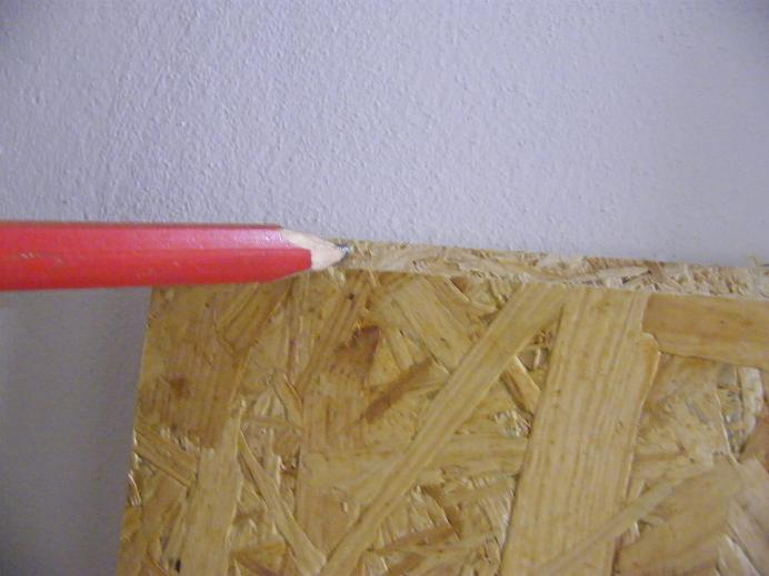

OSB oder ESB: bei ESB ist der Hersteller Elka, und nur von dem bekommst du diese Platten wie sich das preislich ggü. OSB auswirkt wäre zu prüfen Elka schreibt, dass ESB eine von Haus aus eine bessere Oberfläche hat als OSB, kommt also drauf an was du drin lagern möchtest Kleidung oder Kleinstmaterial in empfindlichen Tütchen würde ich z.B. nicht in OSB-Schubladen packen 15mm OSB3 sollten bei 50x50 gehen, allerings nur, wenn die max. 30kG auch gleichverteilt sind, ansonsten musst du von unten unterstützen oder, wie oben geschrieben, Trennbretter mit fester Boden- und möglichst auch Wandverbindung einbauen ich kenne nur 16mm OSB das hält auch über einen längeren Zeitraum Lasten gut aus ohne sich durchzubiegen Sperrholz ...ist wirklich nur was für Süddeutsche mit Gehältern >> 50k/Jahr (nich hauen, war Sarkasmus) aber im Ernst, schönes und teures Sperrholz für Schubladen zu verschwenden halte ich für nicht angebracht, die Laden-Front kann man daraus machen wenn man es dann noch zusätzlich schön oberflächen-behandelt außerdem sollte man Holz-Produkte nur aus heimischen Hölzern nehmen, der Link zu dem Holzhandel enthielt auch Tropenholz wie Okume, oh man, Leute, lasst die Regenwälder stehen! wir haben auch in Deutschland/Europa genug Wälder, also nur Pappel, Birke oder Fichte Aufhängung wenn du es so machst wie "Der Andere" es im Post von 10:29Uhr gezeigt hast kannst du auch gleich mit einer Latte rundrum unterstützen, dann kann sich die Bodenplatte auch leicht durchbiegen ohne mit voller Kraft an den Dübeln und Spax zu zerren

Falls Du eine Kreissäge hast überleg mal ob Du es so versuchen willst wie ich in den Bildern dargestellt habe . Ist ein bisschen Friemelei, und man muss mehrmals sägen um die Nuten sauber hinzubekommen. aber lohnt sich! Das geht auch mit OSB, habe mir im Keller auf diese Art eine Resteholz-Kiste gebaut. Die ist extrem stabil. 19er OSB Platte bei 50x50 - da wird sich nix verziehen/verbiegen (meine Erfahrung - da kannst Du einen Ochsen reinsetzen, wenn er reinpasst ;-)), außer vielleicht bei extremer Feuchte-Belastung. Zum Verleimen nehm ich immer Ponal Express. Und gut verspannen, bis alles trocken ist, am besten über Nacht! Grüße, Andario
Andreas H. schrieb: > Falls Du eine Kreissäge hast überleg mal ob Du es so versuchen > willst > wie ich in den Bildern dargestellt habe . > Ist ein bisschen Friemelei, und man muss mehrmals sägen um die Nuten > sauber hinzubekommen. aber lohnt sich! > Das geht auch mit OSB, habe mir im Keller auf diese Art eine also ich hab da meine Bedenken beim Boden du kannst/solltest die lasttragende Feder der Bodenplatte nicht an dessen oberer Hälfte anbringen "Oh Meister, dat reißt!" damit verringerst du die Tragkraft der Bodenplatte um mindestens 50% Spanplatten (also auch OSB) halten kaum Belastungen dieser Art aus, dreh mal eine größere Holzschraube rein, dann siehst du wie schnell die die Platte spaltet
MaWin schrieb: > Mike B. schrieb: > >> Link zu dem Holzhandel enthielt auch Tropenholz wie Okume, oh man, >> Leute, lasst die Regenwälder stehen! > > Die Regenwälder bleiben sowieso nicht stehen, oder steht noch ein Baum > im Libanon, Spanien oder Deutschland ? > > Wir haben alles abgeholzt wenn du Urwälder meinst, ja auch die gibt es noch in D, im Harz und im Bayr. Wald und in MeckPom, die werden sogar extra wieder als solche ausgeschrieben und andere Wälder haben wir in D auch genug schau mal auf die Landkarte, das nördliche Brandenburg und 90% von MeckPom bestehen zur Hälfte aus Wald, meist Kiefern- und Buchenforst aus DDR-Zeiten aber Kiefer und Buche ist gutes Bauholz, wesentlich besser als billige finnische Fichte/Tanne aus dem Baumarkt > und auch die werden alles abholzen, und wenn > es sich nicht teuer verkaufen lässt dann wird es eben zu Brennholz und > wenn keiner Brennholz braucht dann wird eben brandgerodet. > > Aber besser teuer kaufen, dann wissen die, daß es was wert ist. da muss ich ernsthaften Protest erheben andersrum geht die Story Wenn du hier dieses Holz kaufst schaffst du eine Nachfrage. Dein Holzhändler fragt beim Holzhändler in Afrika nach und der schickt seine Leute los. Er bezahlt diese und die ganzen Maschinen (Kettensägen, Bulldozer, Kräne, LKW, Sägewerk und Transport zu dir) mit deinem Geld. Wenn alle Länder auf diese Holz verzichten würden hätte der Holzfäller kein Geld um die riesigen Bäume dort abzuholzen und würde es sich zweimal überlegen seine Leute loszuschicken. nur weil wir hier dieses Holz wollen (Schubladenfront aus Mahagoni, ich denk ich les nicht richtig!) können die dort unten die Leute bezahlen und die Maschinen anwerfen und weil die Wälder weg sind ist Platz für Landwirtschaft klar tragen die Soja- und Palmölplantagenbesitzer ihren Teil dazu bei, Aber würde sich deren Geschäft auch lohnen wenn sie selbst den Wald rohden lassen müssten und das Holz verwenden müssten? Wir Industrienationen brauchen/wollen das billige Soja und das Öl... dass die Amis sich einen Sch**ss um die Umwelt kümmern (bis auf Californien) und alles verschmutzen und plündern was auf Erden steht und kriecht weiß jeder aber wir Öko-Europäer sollten doch mit einem guten Beispiel vorangehen und auf Holz aus der grünen Lunge der Erde verzichten (Afrika und der Rest des südamer. Regenwaldes) > Spanplattenmöbel sind nicht nachhaltig, die wandern auf den Sperrmüll. > Zu schwer, Beschädigungen nicht reparabel, brechen gern aus. Echtholz Spanplatten können im trocknen Innenbereich in nicht dauernd bewegten Möbeln genau wie Echtholz laaange halten, da seh ich keinen Unterschied im Gegenteil, Holzwürmer dürften sich über Holz ohne Leimzusatz mehr freuen... für sichtbare Fronten ist natürlich Echtholz edler, das ist klar und auch ausgediente Echtholz-Möbel gehen durch den Schredder weil es keine Nachfrage dafür gibt (mal von Mahagoni, Eiche, Zeder, Teak u.ä. Edelhölzern abgesehen) > Mir ist nicht klar, wieso das wohlhabende Deutschland immer noch > Spanplattenramsch wie 1950 kauft, wo klar ist, daß in Deutschland der > Materialpreis das wenigste ist. wie gesagt, für viele Bereiche reicht es und oft MUSS die Oberfläche verwendungsbestimmt lackiert werden, da ist dann das Material egal und ausserdem sind Spanplatten TEILWEISE aus den Abfällen der Holzindustrie gefretigt und aus Bäumen, die durch ihren schlechten Wuchs anderweitig keine Verwendung finden würden
Mike B. schrieb: > also ich hab da meine Bedenken beim Boden > du kannst/solltest die lasttragende Feder der Bodenplatte nicht an > dessen oberer Hälfte anbringen "Oh Meister, dat reißt!" > damit verringerst du die Tragkraft der Bodenplatte um mindestens 50% Da hast Du natürlich recht. Andersrum wäre sicher besser. War schon spät gestern... ;-) Grüße, Andario
