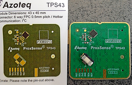

Das Problem ist gelöst, die Ursache war VIEL blöder als vermutet: Auf der Platine sind die Anschlüsse falsch bedruckt!!! In dem Tütchen, in dem das Touchpad geliefert wird, ist zwar eine Art Beipackzettel, aber wer guckt da schon drauf? (ich habe nicht den Connector benutzt, sondern die Lötpads) Habe heute morgen nochmal Alles vom Bredboard gerissen und neu aufgebaut und dabei wegen der Anschlüsse mal nicht auf das Touchpad, sondern auf den daneben liegenden Zettel gesehen .... Arghhh!!! Und siehe da, es geht! Trotz 3,3V-Technik (gespeist aus dem Nano-Anschluss 3,3V) und direktem Kontakt mit den I2C-Pins (A4 u. A5) des Nano ... Das Bild ist ein wenig verwackelt ... sorry.

Dieter S. schrieb: > Damit läufst du Gefragt das Pad zu killen, da der Nano mit 5 Volt > betrieben wird und an den I2C-Pins auch 5 Volt anliegen. > Aber wenn man schon nicht einen Beipackzettel liest, muss man ja auch > den Beiträgen hier im Forum nicht glauben. > Warum stellst du hier überhaupt Fragen rein, wenn du niemandem glaubst? > Ich versteh das nicht. Meine ursprüngliche Frage gezog sich nicht auf die 5V-Verträglichkeit, sondern auf das merkwürdige Verhalten, was so garnicht mit I2C zusammenpassen wollte. Das hat sich ja nun aufgrund der falschen Anschlußbelegung geklärt. Die möglichen Probleme wegen der 5V kamen erst später in die Diskussion, als eine mögliche Ursache für das Nicht-Funktionieren der Datenübertragung. Vom Hersteller selber wird ein Arduino-Code nebst Anschluß-Skizze (in ASCII-Grafik mit Benennung der Pins) und OHNE Level-Shifter mitgeliefert. Anscheinend sind die Pads "5V compilant" oder wie das heisst ... (was gar nicht so selten vorkommt). Da wird nix gekillt ... Trotzdem Danke für all die Tips.

Frank E. schrieb: > > ...Anscheinend sind die Pads "5V compilant" oder wie das > heisst ... (was gar nicht so selten vorkommt). Da wird nix gekillt ... Da du keine Datenblätter liest, wirst du es erst erfahren, wenn Rauchzeichen aufsteigen. Mach weiter so. Viel Erfolg. :-)
Dieter S. schrieb: > Frank E. schrieb: >> >> ...Anscheinend sind die Pads "5V compilant" oder wie das >> heisst ... (was gar nicht so selten vorkommt). Da wird nix gekillt ... > > Da du keine Datenblätter liest, wirst du es erst erfahren, wenn > Rauchzeichen aufsteigen. > Mach weiter so. Viel Erfolg. :-) Lesen (und Verstehen) scheinen nicht deine Stärke zu sein. Wenn der Hersteller quasi den Bauplan mitliefert, darf ich den doch wohl ernst nehmen, oder?
