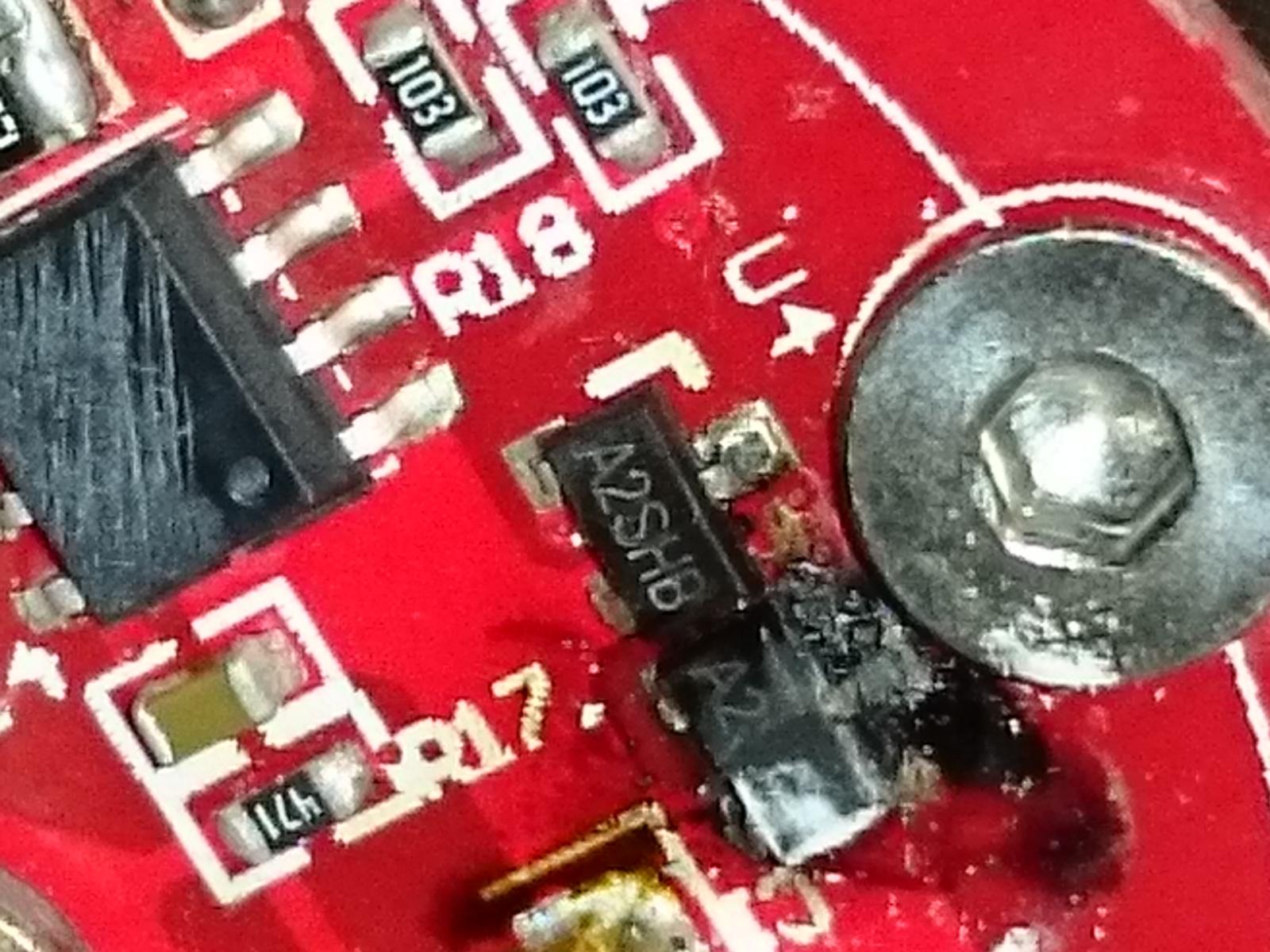

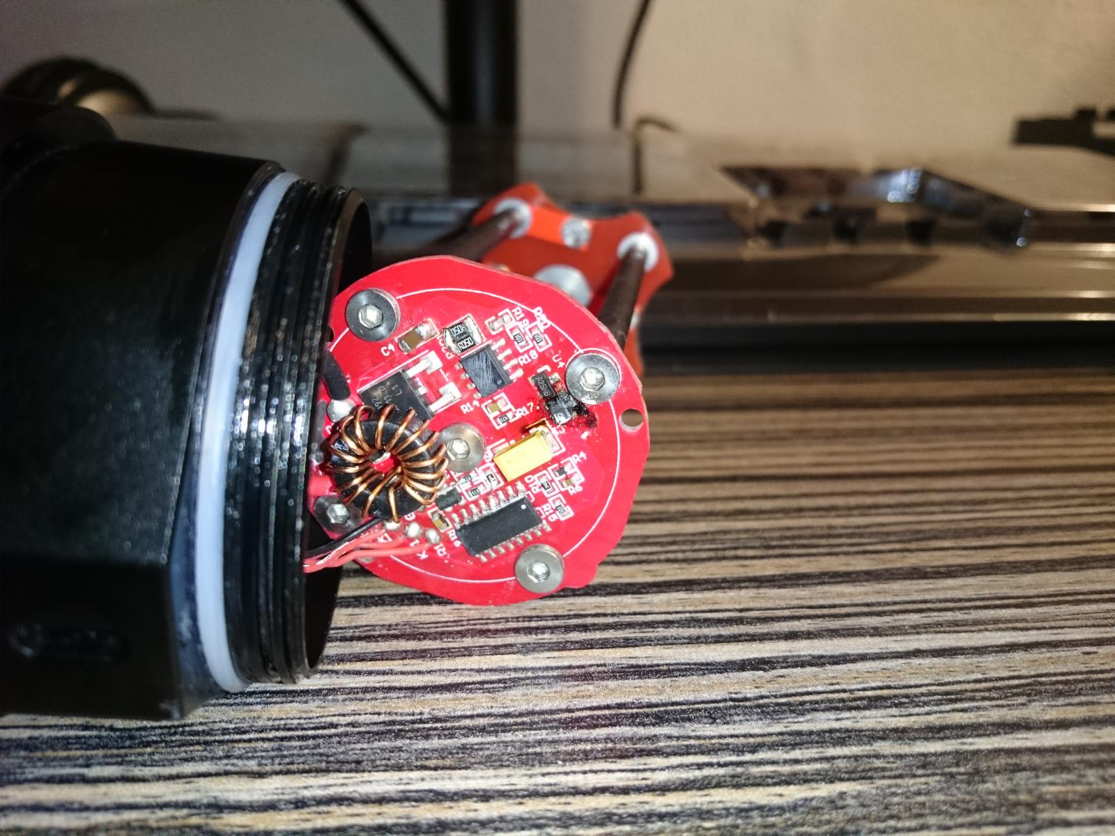

Hallo, ich habe mal wieder ein kleines Problemchen :D. Nach meinem Treibermod diess LED Treibers ( Strommesswiderstände Wert verringert, ist ein Stepdown Treiber ) ist mir einer dieser FETs abgeraucht. Die Fets sind wie auf dem Bild zu erkennen "parallel" verschaltet und sind mit Drain an der - Seite des 4S Akkukäfigs. Source ist anscheinend an dem Taster zum Einschalten der Lampe und an den µC usw. Die Lampe funktioniert auch noch, die Helligkeitsstufen lassen sich allerdings nur bis auf Medium durchschalten ( entspricht circa 1,5-2.5 A, also dem Strombereich eines dieser FETs )Die Platine hat kein Schaden an den Leitbahnen genommen und es ist nichts weggebrannt oder so ( außer der FET :D ). Nun habe ich folgendes herausfinden können: - Es ist ein N kanal FET - Die Alternativtypen oder der Typ heißt SI2302DS - VPS= 20V max Die werden auch benötig, bei 16,8V Leerlaufspg. der Akkus - ID= 2,8A max - PD= 1,25W @ 25°c - SOT23 Gehäuse Kann ich den IRLML2502 hier parallel anstatt des A2SHB verwenden, da durch den Stommod circa 6-7A aus den Akkus gezogen werden müssten? http://www.ebay.de/itm/10-IRLML2502-International-Rectifier-MOSFET-20V-4-2A-1-25W-0-045R-SOT-23-855705-/182065662114?hash=item2a63f588a2:g:SmAAAOSw7FRWaAml Ich hoffe ich darf solche Links hier posten Der Dürfte mit 4,2A etwas potenter sein und ausreichend sein oder ? Alternativ nehme ich gerne jeden anderen Typen, den man hier in DE bekommen kann. Oder vielleicht kann mir ja ein nettes Mitglied hier auch welche verkaufen die "passen" würden Vielen Dank für eure Hilfe :) Mit freundlichen Grüßen Nico

Nico K. schrieb: > Das > bringt mir leider nichts denselben Typ zu kaufen, da er wieder abrauchen > wird. Möglicherweise passt die Ansteuerung nicht... Zu geringe Gatespannung bringt jeden MOSFet um, auch schwankende Betriebszustände töten die MOSFets ganz schnell ab, so wie langsame Schaltflanken...
Nico K. schrieb: > Kann ich den IRLML2502 hier parallel anstatt des A2SHB verwenden, da > durch den Stommod circa 6-7A aus den Akkus gezogen werden müssten? Ausreichend Treiberleistung vorhanden? > Der Dürfte mit 4,2A etwas potenter sein und ausreichend sein oder ? Hat aber auch mehr C_iss und Q_g.
