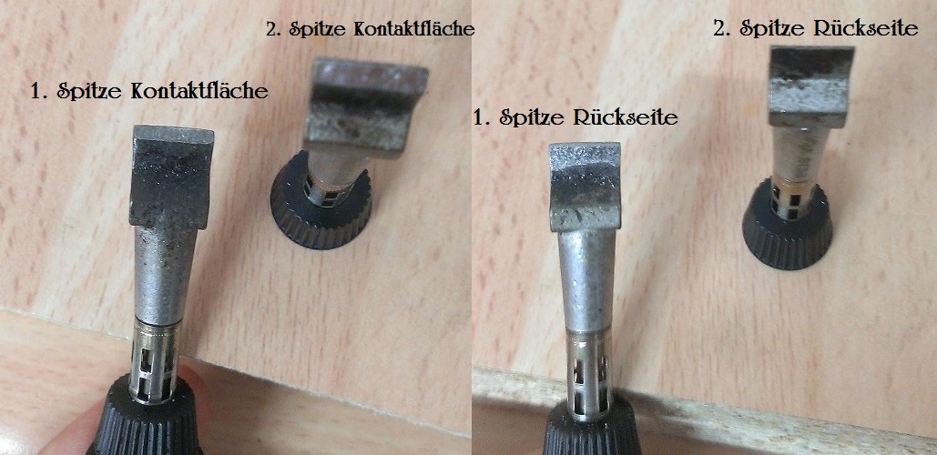

Hallo miteinander. Bei Ersa gibt es für meine Pico Station teure Wick Tip Lötspitzen für den BGA Bereich. Es hat nur ein paar Monate gedauert, da hatte eine Spitze schon längs am oberen Rand der Kontaktfläche fast durchgängig einen Riss. Da ich 2 davon habe, war ich mal so mutig und habe von hinten das Material abgeschliffen. Dummerweise kam von hinten natürlich das Kupfer durch, was wunderbar das Zinn annimmt. Wenn ich jetzt die Kontaktfläche verzinnen will, um damit zu arbeiten, fließt das Zinn auf die Rückseite über. Somit ist ein Arbeiten mit der Spitze grenzwertig. Meine Frage: Gibt es einen Lack oder Ähnliches, was sich auf der Rückseite einbrennen lässt, damit diese kein Zinn mehr annimmt? Danke im voraus und Grüße
Man müsste das Zinn sauber runterätzen und eine neue schicht aus etwas amderem an der stelle draufgalvanisieren.
An so etwas dachte ich zwar, aber habe keine Idee, wie ich da als "Laie" vorgehen müsste.

Eventuell könntest du die bräunieren - schau mal in den Waffen-Foren nach. Grüße, Egberto
Klingt nicht schlecht! Danke für den Tipp. Werde ich gleich mal recherchieren.
Brünieren wird nichts. Das werd ich selbst nicht hin bekommen
Du könntest die Rückseite "verschmanden" bis sie kein Lötzinn mehr an nimmt.
die Stelle im heißen Zustand über ein ölgetränktes Papier ziehen. Mehrfach, bis ein dunkler Belag entsteht. Da haftet garantiert kein Zinn!
Kann nicht Behaupten es schon ausprobiert zu haben, aber Kupfer reagiert wie blöd mit flüssigen Dünger. Ich würde vielleicht den unerwünschten Zinn teil noch mal abschleifen und dann die spitze die verzinnt werden soll mit Wachs abdecken. Dann den rest mit Dünger einpinseln.
lach :-) Die Dünger Variante klingt nach ´ner echt fiesen Nummer :-) Das Problem mit dem Verschmanden ist, dass ich die Spitze ständig am reinigen bin und dadurch auch unwillkürlich die Rückseite mit reinige. Bzw. nehme ich dazu Messingwolle - immer. Das mit dem Öl werde ich gleich einfach mal ausprobieren!
Stefan schrieb: > lach :-) > > Die Dünger Variante klingt nach ´ner echt fiesen Nummer :-) > > Das Problem mit dem Verschmanden ist, dass ich die Spitze ständig am > reinigen bin und dadurch auch unwillkürlich die Rückseite mit reinige. > Bzw. nehme ich dazu Messingwolle - immer. > > Das mit dem Öl werde ich gleich einfach mal ausprobieren! Macht vermutlich das Ammoniak im Dünger. Die Kupfer-Draht-Beine von dem Deko-Flamingo in meinem Blumentopf haben nach dem Düngen jedenfalls in kürzester Zeit in Grünspan-Beine verwandelt...
Hallo miteinander. Also die Sache mit dem Öl scheint funktioniert zu haben. Solange ich die Rückseite in Ruhe lasse und die Kontaktfläche statt mit Messing nur noch mit einem entsprechenden nassen Schwämmchen zum Löten reinige, nimmt die Rückseite kein Zinn mehr an und ich kann das Wick Tip wieder normal verwenden - ist wie neu jetzt und funzt wunderbar :-)

Leute, dieses Wick Tip wurde mit einer Temp von 320 bis 340 Grad verwendet und der Riss bildete sich nach 4 Monaten. 50€ kostet diese Spitze .... und ja, da bastel ich doch gerne ein wenig. Ich glaube kaum, dass hier jemand 50€ Stundenlohn hat. Wie gesagt, die Spitze ist hinten jetzt schön verschmoddert und nimmt kein Zinn mehr an. Sie lässt sich jetzt wieder wunderbar nutzen. Mit dem Riss hatte ich Unterbrechungen mit der Wärmeübertragung und hatte sogar Pads deswegen abgerissen. Jetzt ist alles wieder wunderbar.
