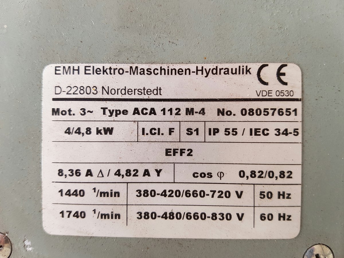

Hallo zusammen. Im Anhang ist das Typenschild des Motors. Grüße

Martin schrieb: > Im Anhang ist das Typenschild des Motors. Gut. Mache es anständig und lass ihn in Stern-Dreieck-Schaltung anlaufen. Das erspart Angst, Bange und Rätselraten. Manchmal bekommt man fertig aufgebaute Schaltungen über Ebay. Hier ist ein vernünftiger Film dazu: https://www.youtube.com/watch?v=sTo7yAKi-ww MfG Paul
Paul B. schrieb: > Martin schrieb: >> Im Anhang ist das Typenschild des Motors. > > Gut. > Mache es anständig und lass ihn in Stern-Dreieck-Schaltung anlaufen. Sehe ich genau so. :) Denn häufig "hängen" an der gleichen Versorgungsleitung auch noch andere Verbraucher "dran".
