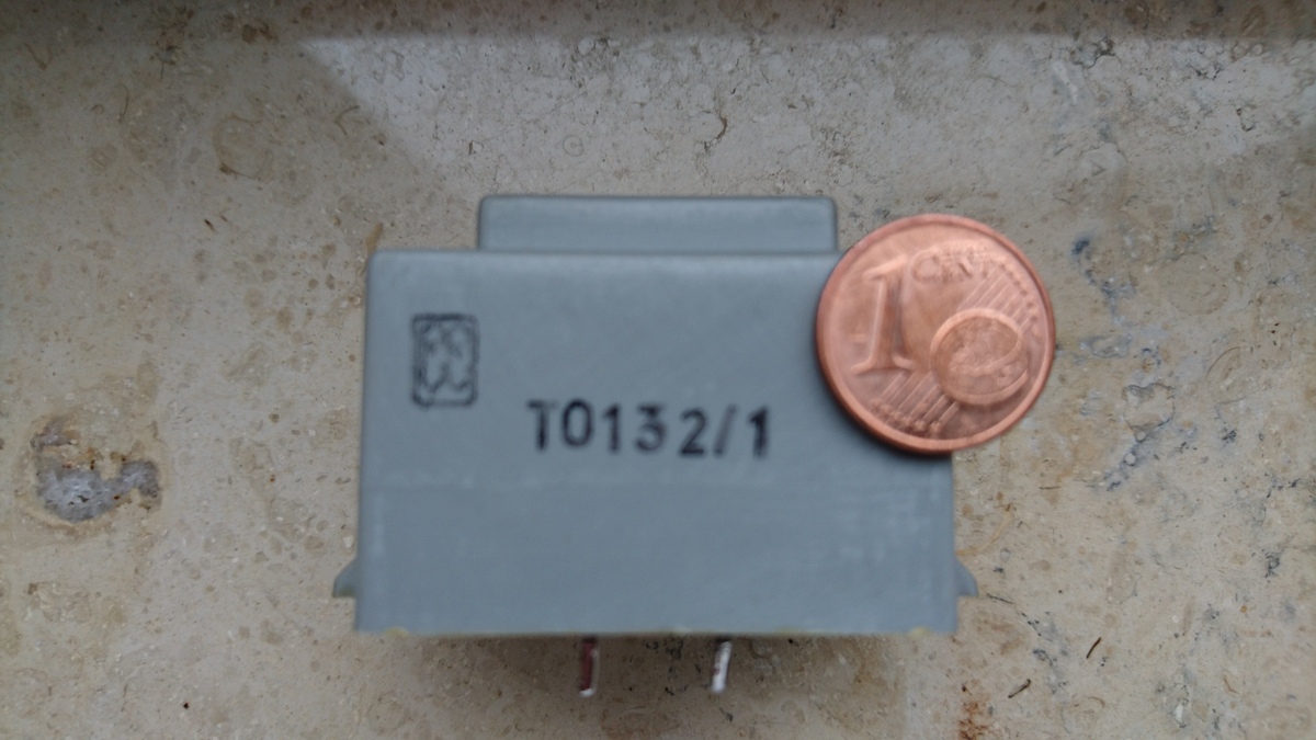

Hallo Forum, hab alle Suchen ausgeschöpft. Anhand der einzigen Bezeichnung auf dem Trafo finde ich keinerlei Infos zu dem Teil. Deshalb hab ich ein Bild gemacht und hier angehängt. Vielleicht kennt jemand von euch so einen Trafo oder den Hersteller? Das Einzige was ich weiß, ist dass der Trafo primär an 230 Volt angeschlossen ist, und dass der auf eine Platine gelötet war. Schon mal vielen Dank... Gruß Helmut
Steht vielleicht oben auf dem Trafo irgendwas drauf? Wenn ja, kann ein Foto davon mehr helfen, als das jetzige. - Mir sagt der seitliche Aufdruck dort garnichts aus.
Das Firmenzeichen ist von Eichenauer. Ist aber wohl eine kundenspezifische Anfertigung.

Schließe ihn halt einfach mal an und mess was sekundär raus kommt, dann Messe ab wie groß der ist und vergleiche ihn mit anderen Printtrafos, durch die Größe kannst du dann ungefähr rausfinden was für ne VA der hat.
Ok. hab vergessen zu schreiben, dass der Trafo kaputt ist. Die Primärspule ist wohl durchgebrannt. (Widerstand ist unendlich) Sonst wäre Messen ne gut Idee :)
@Dieter Werner: Welche Firma wäre das dann? Im Web finde ich da keine die Trafos herstellt.
Tja, ich hab auch gerade mal nachgeschaut - die scheint es wohl nicht mehr zu geben. Die Firma wurde offenbar schon vor Beginn des Internet-Zeitalters aufgelöst oder umfirmiert, man findet keinen Bezug mehr. Das Firmenzeichen, zwei stilisierte große E, kenne ich seit ca. 1980. Im Fertigungsprogramm bei denen waren Trafos und Funkentstörfilter.
1980 könnte passen, die Maschine aus der der Trafo ist, ist wahrscheinlich aus der Zeit :) oder älter... Mal gucken, vielleicht finde ich troztdem mit Hilfe der Kennzeichnung und der Herstellerangabe 'Eichenauer' was im Web..
Naja was ist es denn für eine Schaltung die am Trafo angeschlossen wird? Wenn danach Gleichrichtung und ein 7805 oder Ähnliches kommt dann kannst du dir ja schon mal ne Vorstellung machen was da mindestens ausm Trafo kommen muss (Ausgangsspannung des Reglers + Spannungsdifferenz + Diffusionsspannungen der Gleichrichterdiode/Dioden)
Ich sage als Hersteller: Eichhoff Adresse: Heidgraben 4, 36110 Schlitz Telefon:06642 8010
Die Platine wo der Trafo drauf war ist ja noch da. Da mal schauen was der Trafo versorgt hat. Daraus kann man schon mal in etwa ableiten wie groß die Spannung auf der Sekundärseite sein muss. Durch die geometrische Abmessung des Trafos lässt sich auch abschätzen wieviel Leistung er haben muss. Vergleichen würde ich hier mal bei Block. Mir kommt da gleich deren VB-Serie bei der Gehäuseform in den Sinn. Die sehen ähnlich aus: http://www.block.eu/de_DE/products/electro_transformers/product/3276854/

Verflixt noch mal - latürnich Eichhoff! Da kann man sehen was 15 Jahre Software Entwicklung anrichten können. ;-))
Primärunterbrechung ist häufig eine unterbrochene Übertemperatursicherung. Allerdings wird diese Erkenntnis Dir kaum weiterhelfen.
Ja, Eichhoff sieht gut aus :) Die Trafos auf deren Seite sehen aus wie meiner, aber die Baugröße passt nicht ganz. Hab Eichhoff mal angemailt, und gefragt ob die mit der Bezeichnung 'T0132/1' was anfangen. Bin gespannt auf deren Antwort... Gebe dann hier Bescheid.
Schau lieber nach, welche Spannung die Elkos nach der Gleichrichtung haben. Vielleicht gibt es ein Relais, was mit der Spannung geschalten wird. Analysiere die Schaltung danach. Es ist kein Hexenwerk. Was für ein Gerät ist es? Wo ist der Trafo angeschlossen? Ist es eine Heizung o.ä., wo die Primärspannung 400V ist? Oder ist da nur ein Eurostecker dran?

Hallo, habe gerade gesehen, das ein Trafo für ein SKF Vogel Schmierimpulsrelais gesucht wird. Kämpfe mit dem gleichen Problem. Gibt es mittlerweile technische Informationen über die Sekundärspannung?
Ich habe damals leider keinen weiteren Daten herausfinden können. Habe mir deshalb so ein Vogel-Schmierimpulsrelais im Tausch gekauft. Gruß Helmut
Helmut B. schrieb: > Ok. hab vergessen zu schreiben, dass der Trafo kaputt ist. Die > Primärspule ist wohl durchgebrannt. (Widerstand ist unendlich) > Sonst wäre Messen ne gut Idee :) Messen ist auch JETZT noch eine gute Idee. Indem man an die Sekundärseite eine (von Null) einstellbare Spannung anlegt, diese langsam erhöht und dne Strom misst. Steigt dieser deutlich an, ist der Trafo in Sättigung -- die nun eingestellte Spannung mal 0.8 ist ziemlich exakt die Sekundärspannung für die der Trafo ausgelegt ist. Nun kauft man einen Trafo in (so gut wie möglich) gleicher Abmessung und der hat ermittelten Spannung (s.o.). Schon Dutzende Male habe ich so fast hoffnungslos defekte Geräte repariert mit kundenspezifischen Trafos. Helmut B. schrieb: > abe mir deshalb so ein Vogel-Schmierimpulsrelais im Tausch gekauft. Da könntest Du natürlich nun die Sekundärspannung messen, und hier reinschreiben -- falls mal wieder jemand so ein Problem hat, muß derjenige nicht gross messen und kann die Info nutzen.
