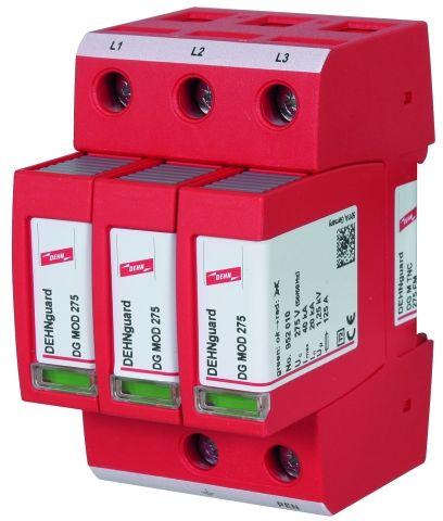

Faradayschen Käfig für einen EMP Puls finde ich etwas übertrieben. Ich
habe mir in den Sicherungskasten direkt nach dem Hauptschalter einen
DEHNguard eingebaut, als Blitzschutz und sonstiger Überspannung.
Als zweite Maßnahem ziehe ich immer alle Stecker von der Drehbank /
Ständer Bohrmaschine usw., da ich die Geräte nicht so oft brauche.
Andere haben eine Steckdosenleiste, die immer ausgeschaltet wird.
Das ist ein einfacher Schutz gegen EMP aus der Natur. Ich kann mir nicht
vorstellen dass eine große Sonnenaktivität in 3m Zuleitungskabel eines
Gerätes so viel Spannung/Strom induzieren kann dass dieses zerstört
wird.
Extreme starke EMP Pulse aus einer A-Bombe, damit rechen ich mal nicht -
dann hätte ich noch ganz andere Probleme.
