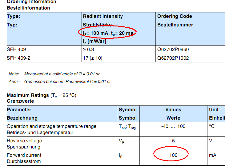

Auf Seite 2 des pdf lese ich IF 100mA tp 20ms
Was bedeutet tp?
Da P tot bei 165mV liegen könnte ich ja 100mA (max) nehmen oder?
Ich wollte die Dioden  nicht gleich verheizen.

von controllergirl (Gast)
tp dürfte wohl die max. pulsdauer sein für den Strom von 100mA. IR
Dioden werden ja i.d.R nicht mit Dauerstrom betrieben sondern gepulst.

von MaWin (Gast)

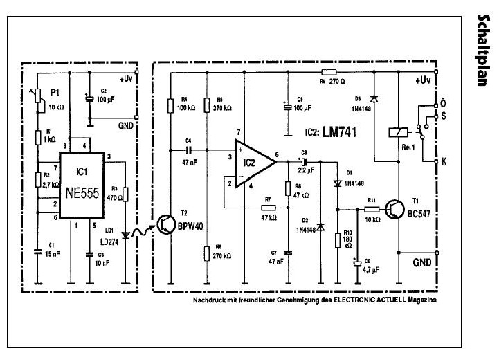

Joe S. schrieb:
> Was bedeutet tp?
Pulsbreite.
> Bei Diodenstrom von 20mA funktioniert die Schaltung nur wenige cm!
Versuche es mal mit einer Optik, ohne Optik wird das sowieso nichts.
Ausserdem funktioniert sie nur im Dunklen.
Um Tageslicht von Leuchtdiodenlicht auseiannderzuhalten braucht es schon
mehr Aufwand:
http://www.trigonal.de/sel/blobs/relisch.png
  +---+--+----------------+------+--+-- +5V
  |  4k7 |           +----+---+ 1M 220R
 E|   |  |           |    4   |  |  |
  >|--+--(--4k7---+--|5      1|--+  |
  |BC307 |       10k |LM/NE567|  |  |A
  |      |        +--|6       |  | LED
 100R 10kPoti-22n-(--|3 2  7 8|--(--+--  kann bis 100mA nach Masse schalten
 A|     C|        |     |  |     |
 LED=PhotoTrans  22n   2u2 |    4u7
  +------+--------+-----+--+-----+----- GND

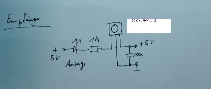

Vorteil Ub 5V!
>Warum muß es mit 38KHz moduliert werden?
Grüße

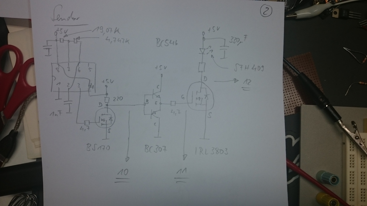

von Falk B. (falk)
@Joe S. (steini65)
>Also mit einem Laserpointer funktioniert die Sache super am
>Fototransistor!
>Ich werde jetzt einmal solche Laser bestellen.

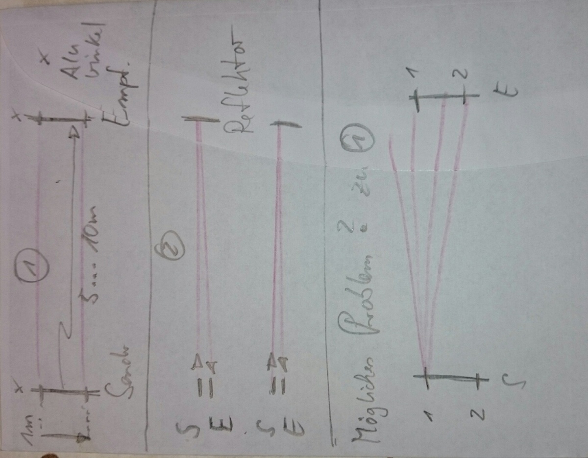

Kann man machen, aber der muss sehr genau ausgerichtet werden. Es ist
deutlich einfacher, wenn man eine gepulste LED nimmt und eine der vielen
TSOPxxx Empfänger. Damit hat man moduliertes Licht und einen sehr
empfindlichen Empfänger. Beide werden PARALLEL montiert. Auf der andern
Straßenseite platziert man einen Tripelspiegel, in einfachster Form ein
Katzenauge. Damit muss man deutlich weniger justieren.

5cm auf 5m sollte wohl hin zu kriegen sein. Seit der Erfindung der
"Katzenaugen" (Retroreflektoren, Tripleprismen) wie sie an jedem Fahrrad
dran sind, muss man nur den Reflektor treffen. Das spart auch das Kabel
quer über die Straße. Auf der Empfängerseite empfiehlt sich eine
Sammellinse, um die Eintrittsöffnung zu vergrößern und mehr Licht vom
Laser einzusammeln. Da sind dann gleich noch etwas Grundlagen Optik mit
dabei ;-)

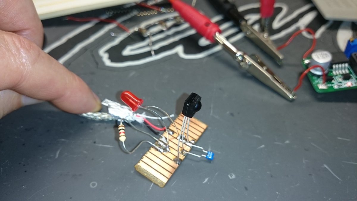

Jain. Ein IR-Fernbedienungsempfänger hat das auch nicht, ebenso nicht
die Fernbedienung. Also geht es auch so, ein halbwegs gebündelt
abstrahlende IR-LED reicht (15° Halbwinkel oder weniger). Und die
Empfänger sind dermaßen empfindlich, das passt schon. (Laut Datenblatt
schaffen die meisten TSOPxxx 40m und mehr Übertragungsstrecke!)

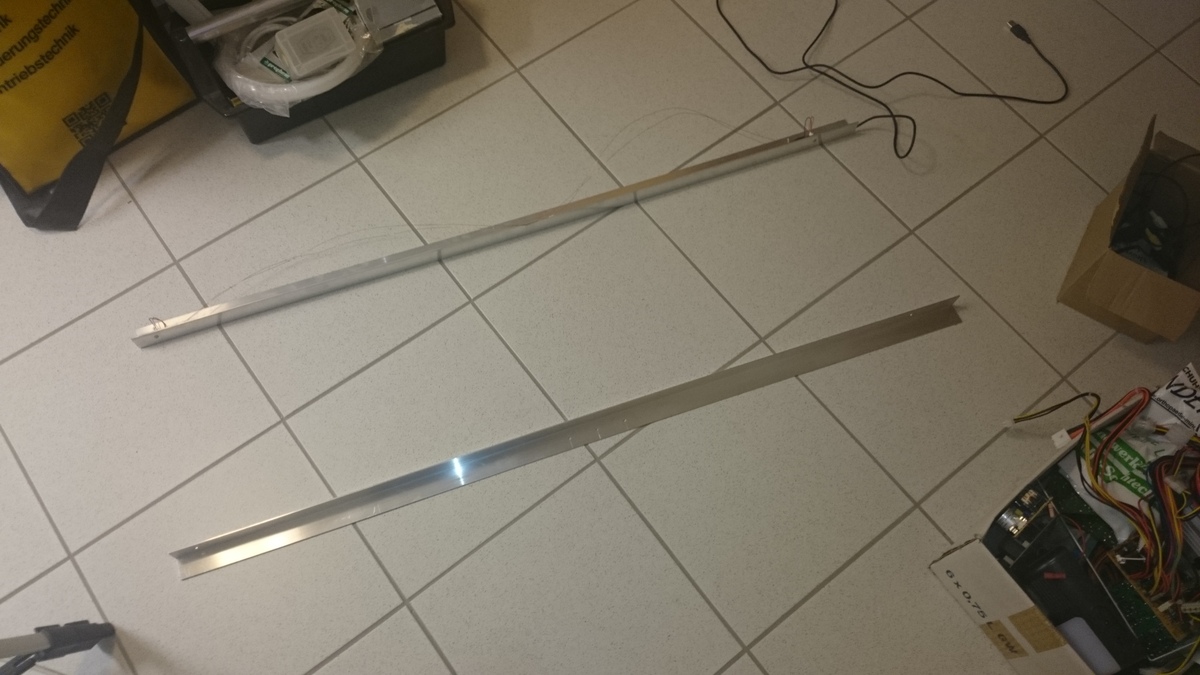

von Joe S. (steini65)
habe jetzt 2 L Winkel Schenkel ca. 40mm und 1200mm lang besorgt.
2 Bohrungen in 1m Abstand für die Laser gebohrt.
Die Laser müssen jedoch exakt justiert werden was in der Hülse nicht
geht.
Der Aufwand mit einer Hülse und z.B. 3 Madenschrauben zum justieren ist
mir zu aufwendig.
Ich war ganz erschrocken dass der Strahl je Sender >10cm aus dem Ruder
läuft und das bei nur ca. 2m Abstand zur Wand!
Im Moment würde ich den Laser auf die Seite legen und mit IR Dioden
weiter machen wollen (auch zwecks der Sicherheit).
Es gibt 2 Möglichkeiten (Bild):
Sendedioden auf der einen Seite, Empfänger auf der anderen Seite.
Sendedioden und Empfänger auf einer Seite und "Katzenauge" auf der
anderen Seite (Idee Falk).
Klappt das wirklich gut?
Wie muss ich jetzt weiter vorgehen?
Sender:
Sendeeinheit bauen und mit 555 auf Bsp. 33KHz justieren.
Reicht eine Bestromung der LED mit 20mA für 5 bis 10m bei Verwendung
eines TSOP als Empfänger?
Reicht 1 LED oder besser mehrere pro Sendeeinheit?
Wäre die linke Schaltung prinzipiell ok (Frequenz prüfen!)?
https://www.mikrocontroller.net/attachment/37583/Schema.JPG
Empfänger:
Hier scheint es am einfachsten wie oben beschrieben einen TSOP zu
nehmen. Er wäre kostengünstig und kann direkt an der Arduino
angeschlossen werden.
http://cdn-reichelt.de/documents/datenblatt/A500/TSOP312SERIES_DATASHEET.pdf
oder
http://cdn-reichelt.de/documents/datenblatt/A500/TSOP48XX.PDF
Macht es Sinn 2 unterschiedliche Frequenzen je Sende/Empfangseinheit zu
nehmen?
Die IR LED (Start) könnte verm.bei gleicher Frequenz den Empfänger für
Stop anstrahlen da beide IR Leds bzw. Empfänger in 1m Abstand montiert
werden.
(Bild 3)
Für Eure Hilfe besten Dank.

von Falk B. (falk)
@ Joe S. (steini65)
>geht.
>mir zu aufwendig.
Sooo schief? Kaum zu glauben.
Ja.
Ist das nicht schon mehrfach gesagt worden?
Ja.
Nein. Die LEDs pulst man typisch mit 0,1-1A bei ca. 10% Tastverhältnis.
Bei 1m hin und zurück kann man mal mit 0,1A ins Rennen gehen und testen.
>Reicht 1 LED
Ja.
Als Sender ist das OK.
>Empfänger:
>http://cdn-reichelt.de/documents/datenblatt/A500/T...
>oder
Beide sind OK.
>nehmen?
Nein.
>werden.
Das kann man leicht verhindern. Sooo breit strahlen die LEDs nicht.
Ok
Danke
Dann bestell ich mal das Material
Grüße

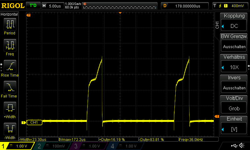

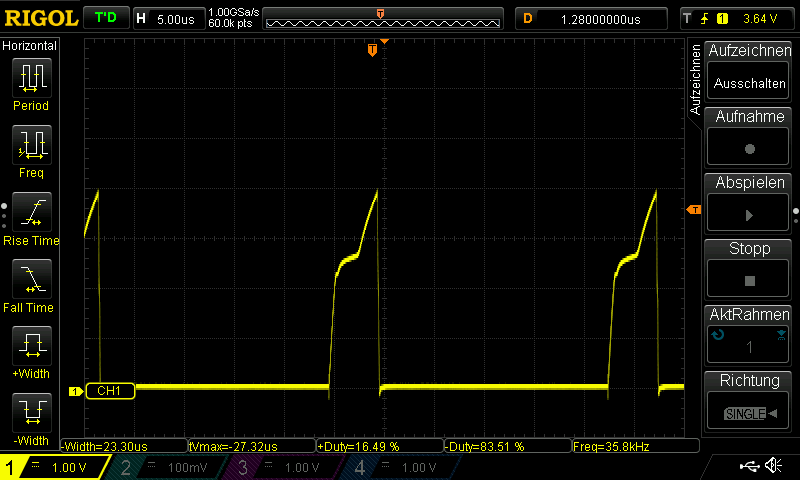

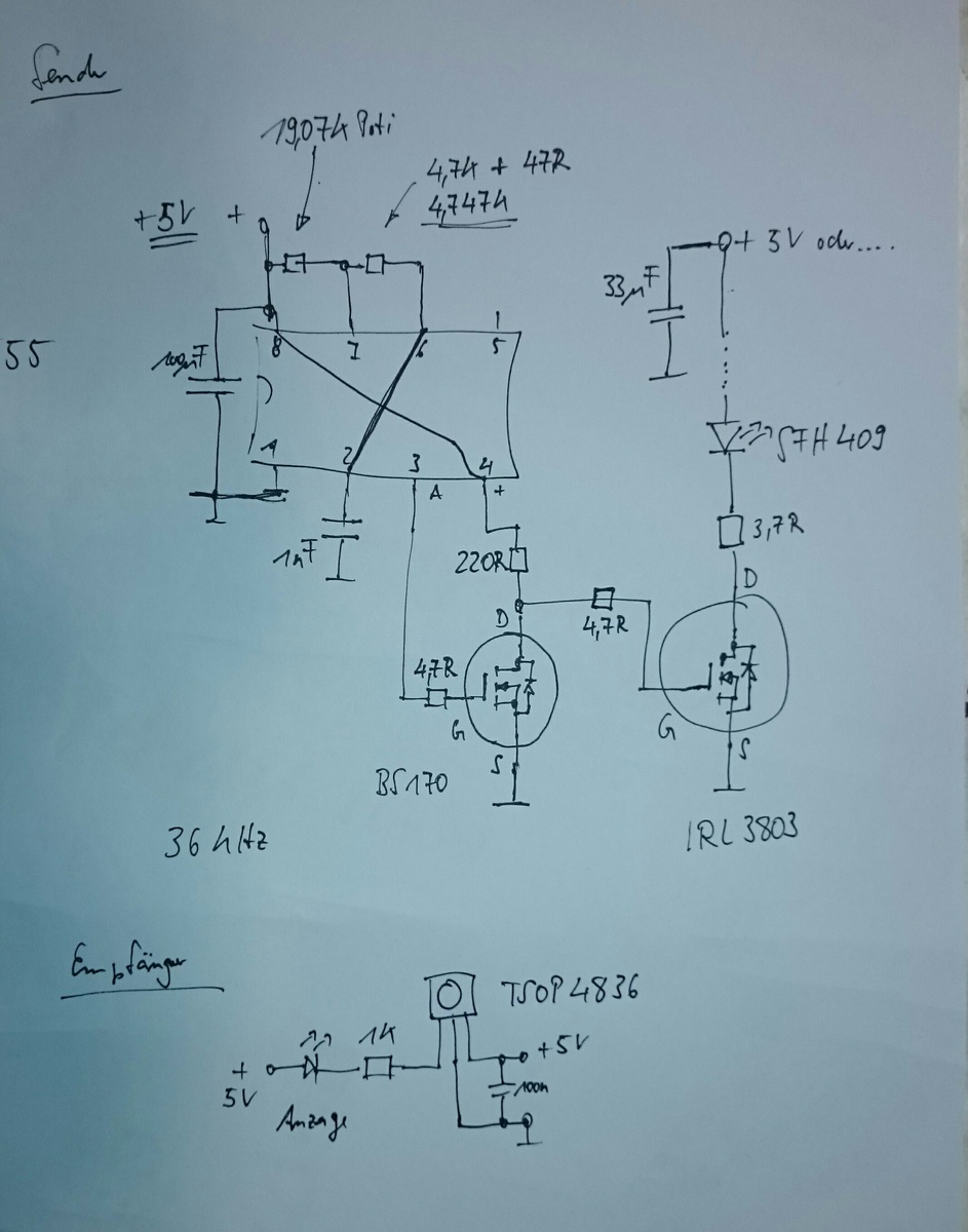

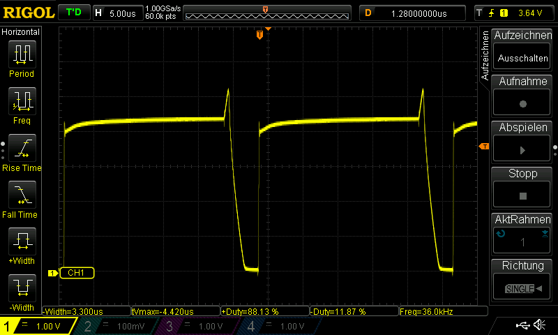

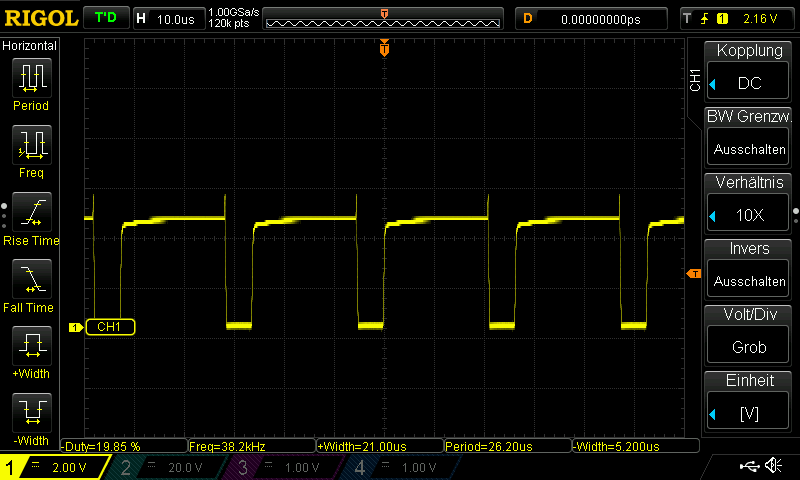

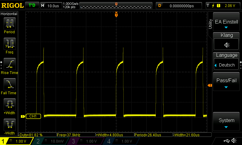

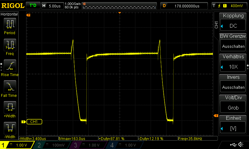

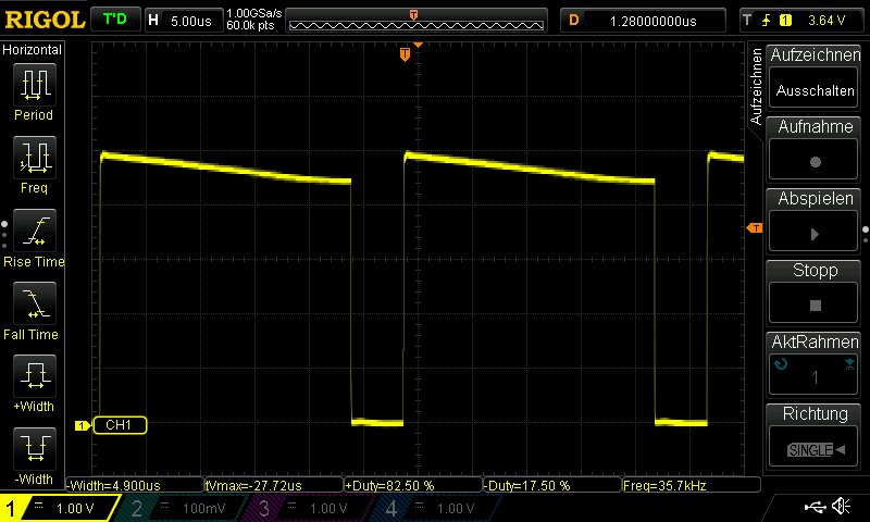

Hallo

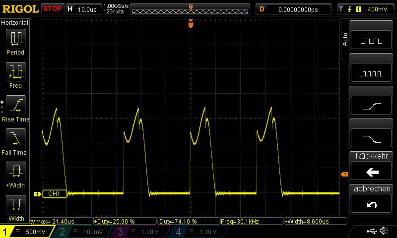

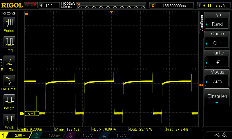

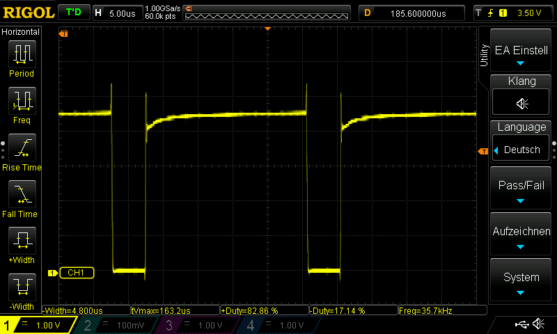

ich hab mich jetzt mal ran gesetzt, anbei der Plan. 555 Standard MV.
36KHz
Ich kann machen was ich will komme einfach nicht über 1m, 6...8m wären
gut!
Der R (an IR Dioden) ist für einen Impulsstrom von 1A berechnet.
Anbei die Bilder mit Frequenz und Duty Cycle
DS1Z_QuickPrint1  555 Pin 3
DS1Z_QuickPrint2  Gate IRL
DS1Z_QuickPrint3  Drain IRL
IR Sender
http://www.osram-os.com/Graphics/XPic5/00084201_0.pdf/SFH%20409,%20Lead%20(Pb)%20Free%20Product%20-%20RoHS%20Compliant.pdf
IR Empfänger
http://www.vishay.com/docs/82459/tsop48.pdf
Mit mehr Dioden (auch höhere UB nur für die Dioden) und höherem Strom
komm ich kaum weiter!
Jede Fernbedienung macht mich nass!
Hat jemand noch ne Idee?
Danke und Grüsse!
von Lurchi (Gast)
Ein Problem dürfte die Art der Modulation sein. Die TSOP..36 empfänger
sind für ein doppelt moduliertes Signal ausgelegt. D.h. für etwa 0,5-1
ms Pulse mit 36 kHz Frequenz und dann mindestens 0,5-1 ms Pause. Das
Ideal Signal säge etwa so aus:
Puls mit ca. 5 µs Pause von 23 µs, etwa 15-20 mal Wiederholen.
Dann eine Pause von etwa 0,5 ms (etwa so lange wie das Pulspaket zuvor).
Der Empfänger macht daraus dann so etwa ähnliches wie ein 1 kHz
Rechtecksignal, entspechend den Pulspaketen. Für die Zeitmessung hat man
damit eine Unsicherheit im Bereich von etwa 1 ms oder etwas mehr und
braucht eine etwas aufwändigere Auswertung.
Für die Umsetzung bietet sich auf der Senderseite wären das 2 mal Ne555
(oder CMOS version). Der Klassiche NE555 ist kräftig genug um einen
MOSFET direkt zu treiben, insbesondere wenn der nicht übermäßig groß
ist. Ein MOSFET für 5-20 A reicht aus. Bei den Sendedioden gibt es auch
welche die stärker gebündelt sind. Den Empfänger sollte man vor direktem
Sonnenlicht schützen - weniger Hintergrundlicht gibt ggf. eine höhere
Empfindlichkeit. Für sehr weite Entfernung sollte man auch den Empfänger
gerichteter machen, etwa mit einer einfachen Kunststoff-Lupe.

von Falk B. (falk)
@Joe S. (steini65)
Warum ist da so ein komische Dach auf dem Signal? Sieht komisch aus.
Sind deine Tastköpfe richtig kompensiert?
Nicht so toll. Für so ein langsames Signal muss das deutlich
rechteckiger aussehen.
Auch nicht so doll, aber sollte vorläufig reichen.
Sieht so aus ;-)
Das mit der passenden Doppelmodulation wurde ja schon genannt. Sowas
macht man heute mit einem 8-Pin uC, der ist auch deutlich flexibler.
Wichtig ist, die Trägerfrequenz recht genau zu treffen, so +/-1kHz und
weniger! Denn der Bandpass im Empfänger ist recht schmalbandig, +/-5%.
Also braucht man ein Burstsignal, das man auch mit bloßem Auge sehen
kann. D.h. dann einen Doppelburst. Nimm das Signal aus Figure 3, das
kann man dann auch noch mit ein paar Hz modulieren, dann sieht man die
LED blinken.
Das Datenblatt spricht von 45m Übertragungsstrecke bei gerade mal 200mA
Senderstrom!
Ein Träger mit 50% Tastverhältnis ist optimal für den Empfänger, weil
dann der größte Anteil in der Grundwell steckt. Mit kleineren
Tastverhältnissen kann man aber die Sender-LED mit mehr Strom betreiben.

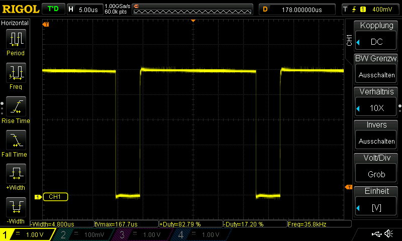

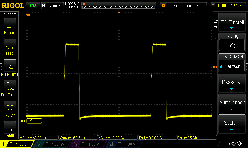

Falk B. schrieb:
> @Joe S. (steini65)
Nach Kalibrierung DS1Z_QuickPrint7
Oszi ist neu, jetzt sind die Bilder besser
Danke!
Nach Kalibrierung DS1Z_QuickPrint8
Nach Kalibrierung DS1Z_QuickPrint9
> Sieht so aus ;-)
> LED blinken.
> Senderstrom!
Muss ich mal schauen ob ich das hinkriege mit einem Attiny und Bascom.
Jedoch programmiere ich zu selten. Melde mich wieder wenn ich ne Frage
zum Signal habe. Danke vorerst.
von Falk B. (falk)
@Joe S. (steini65)
Das Signal vom NE555 ist schon deutlich besser!
Die Ansteuerung des großen MOSFETs ist aber immer noch gurkig ;-)

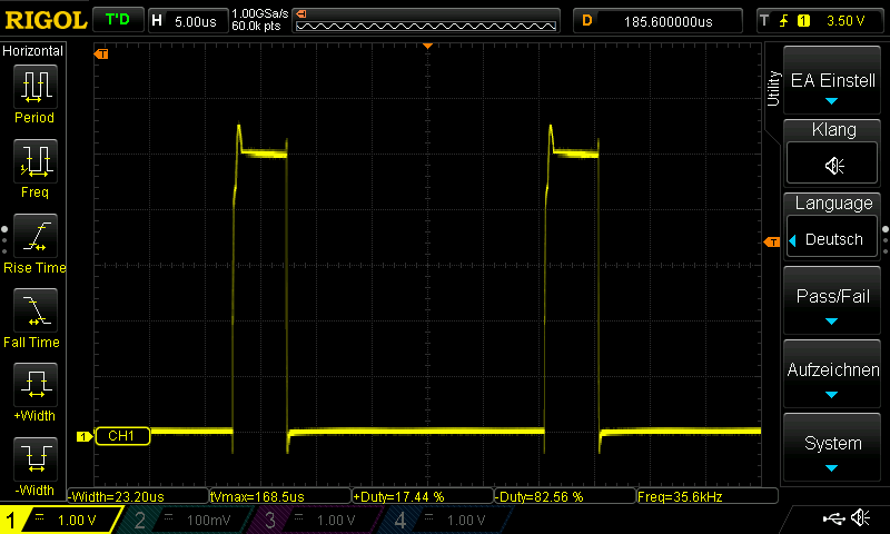

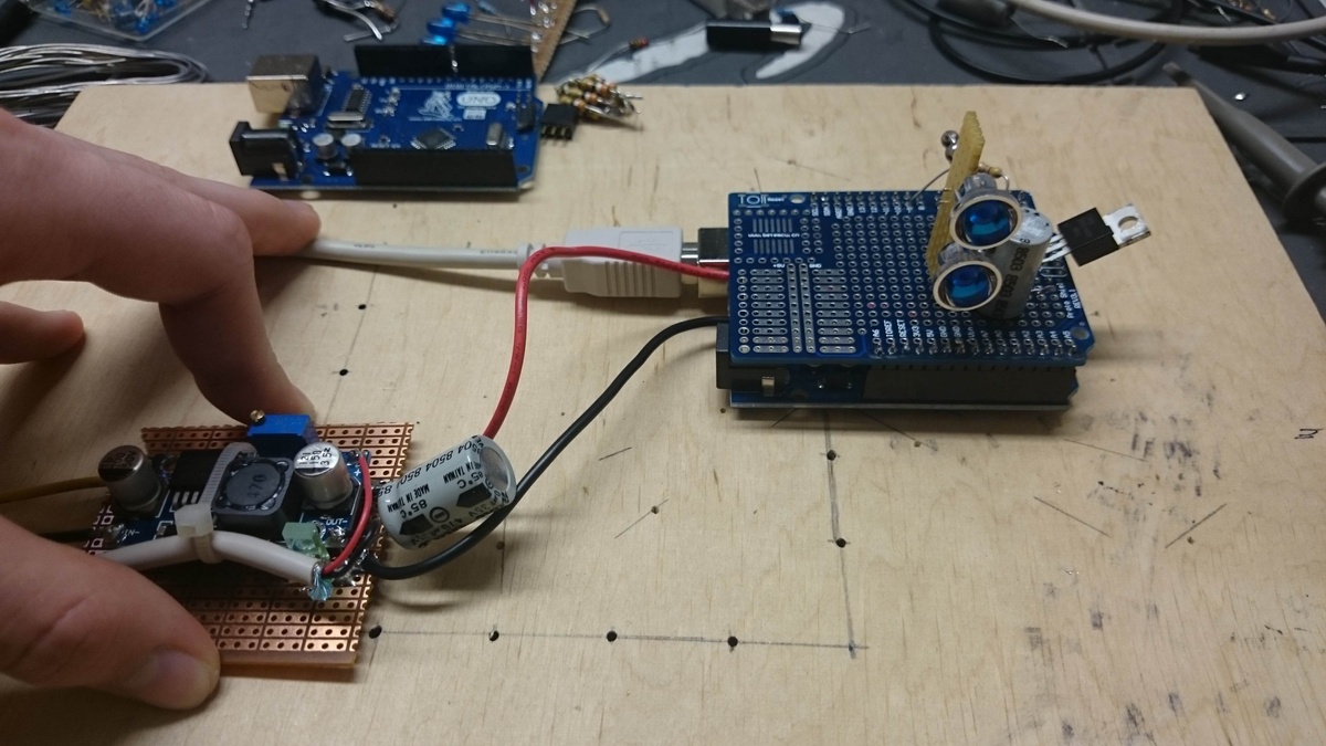

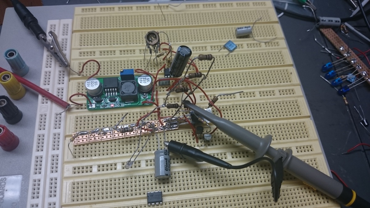

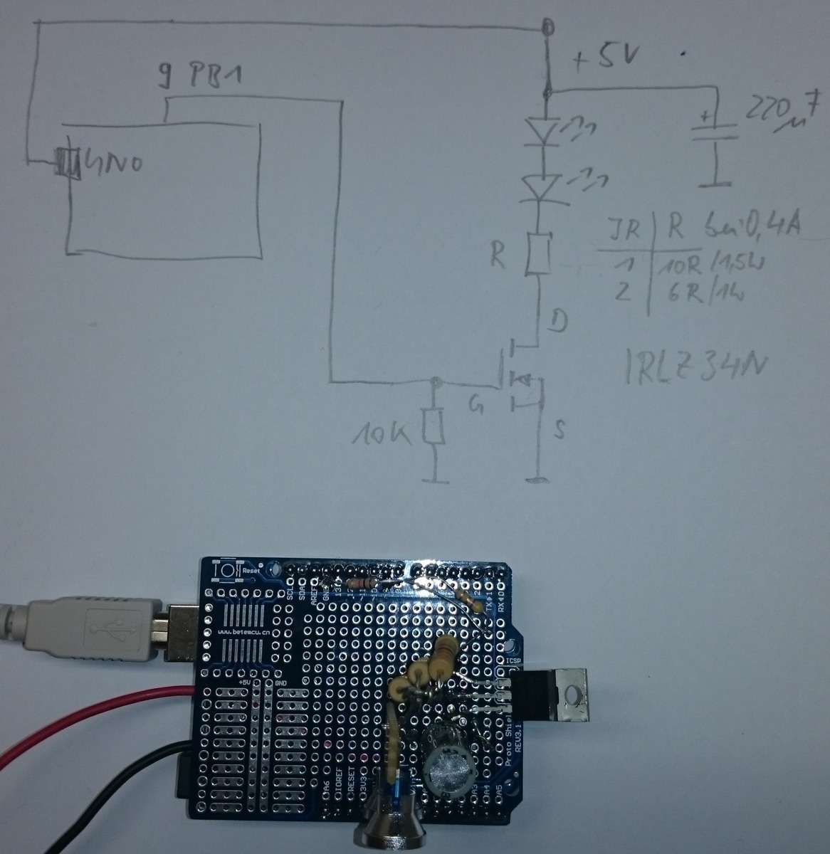

Hallo
war auch nicht ganz untätig :-)
Habe mit nem Exkollegen den Treiber nochmals angeschaut und verbessert.
Anbei:
Plan, sorry nur Hand CAD
Oszibilder
Fliegender Aufbau.
Jedoch komme ich immer noch nicht über 1m!
von Lurchi (Gast)
Die Ansteuerung des Gates war zwar nicht schön, hat aber ausgereicht.
Das Problem ist das Falsche Signal. Einfach nur 38 kHz reicht mit den
meisten Empfängern nicht - es fehlt die 2. Modulation.
Ganz ungeeignet sind die Fernsteuerempfänger trotzdem nicht. Man muss
nur eine Unsicherheit im Bereich 1-2 ms für die Lichtschranke hinnehmen.
Für hohe Genauigkeit ist das also nichts, aber für einige Anwendungen
reicht es.
Die etwas kompliziertere Auswertung ist für den µC kein wirkliches
Problem.
von Falk B. (falk)
@ Joe S. (steini65)
Prinzipiell OK, praktisch ziemlicher Overkill. Ein pissiger Inverter ala
74HC04 hätte es getan, der invertiert und hat genug Dampf um dem MOSFET
zu schalten. Im Zweifelsfall kann man mehrere Gatter parallel schalten.

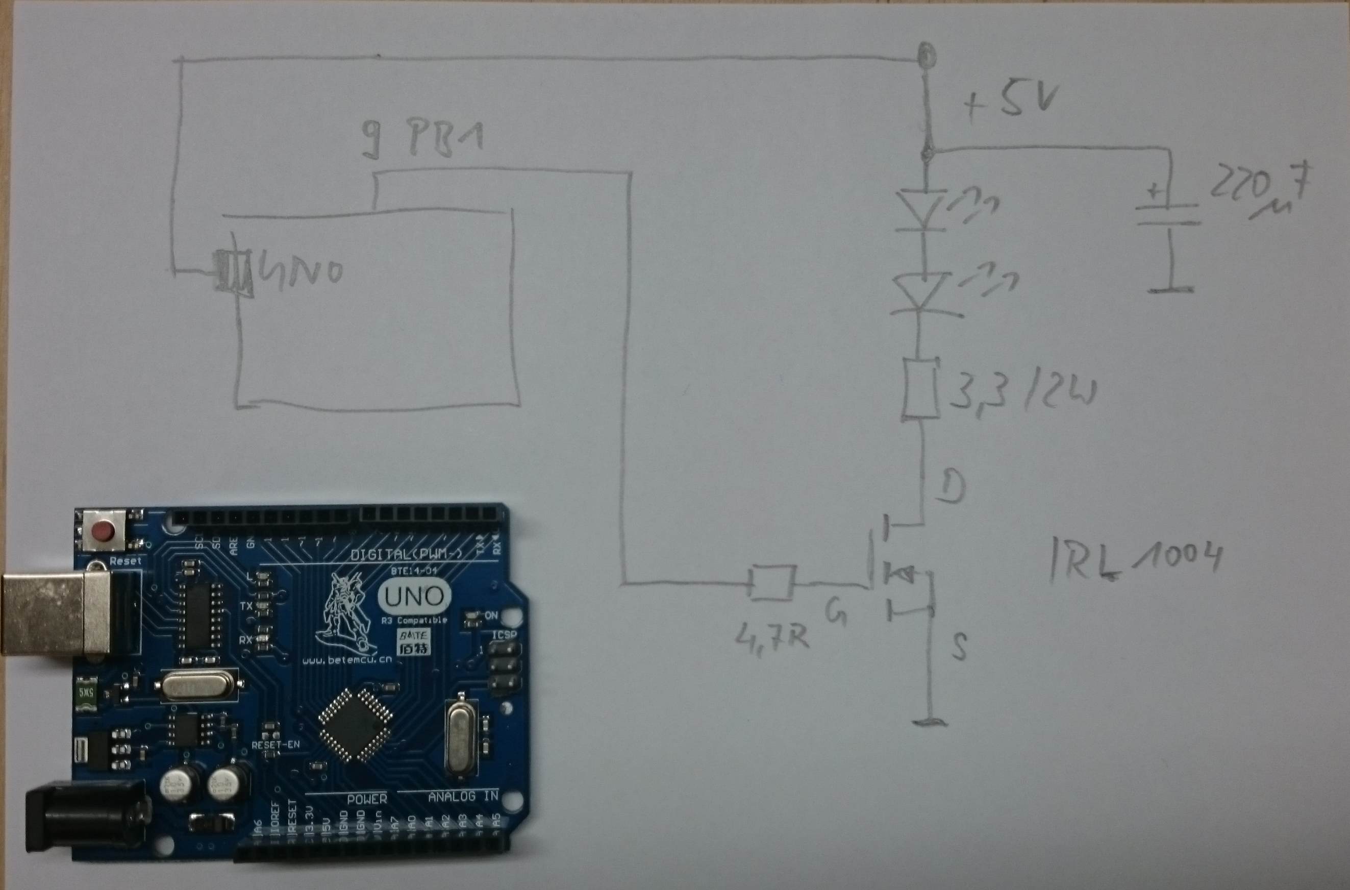

Falk B. schrieb:
> @ Joe S. (steini65)
Joe S. schrieb: Danke für den Tip
> Wie sieht dein Gesamtaufbau aus? Wo ist der Empfänger? Wie sind Sender
> und Empfänger ausgerichtet? Wie sieht dein moduliertes Sendersignal aus?
Joe S. schrieb:
Der Empfänger steht 6...8 m auf der anderen Straßenseite
(Geschwindigkeitsmessung mit 2 Lichtschranken)
von Falk B. (falk)
Hier, probier das mal. Das Ausgangssignal kann direkt an den Treiber des
MOSFETs, der NE555 und der selbstgestrickte Inverter entfallen. Du musst
mal die genaue Frequenz der Bursts messen, ggf. muss man die Zeit
PULSE_L geringfügig anpassen.
In der Endanwendung! Jetzt bist du doch erstmal am Testen! Also, wie
sieht dein Aufbau JETZT KONKRET aus? Ein Bild erscheint sinnvoll.

Joe S. schrieb
Für welchen µC ist das Programm?
Welcher Pin?
Leider kann ich kein C, nur "etwas" Bascom.

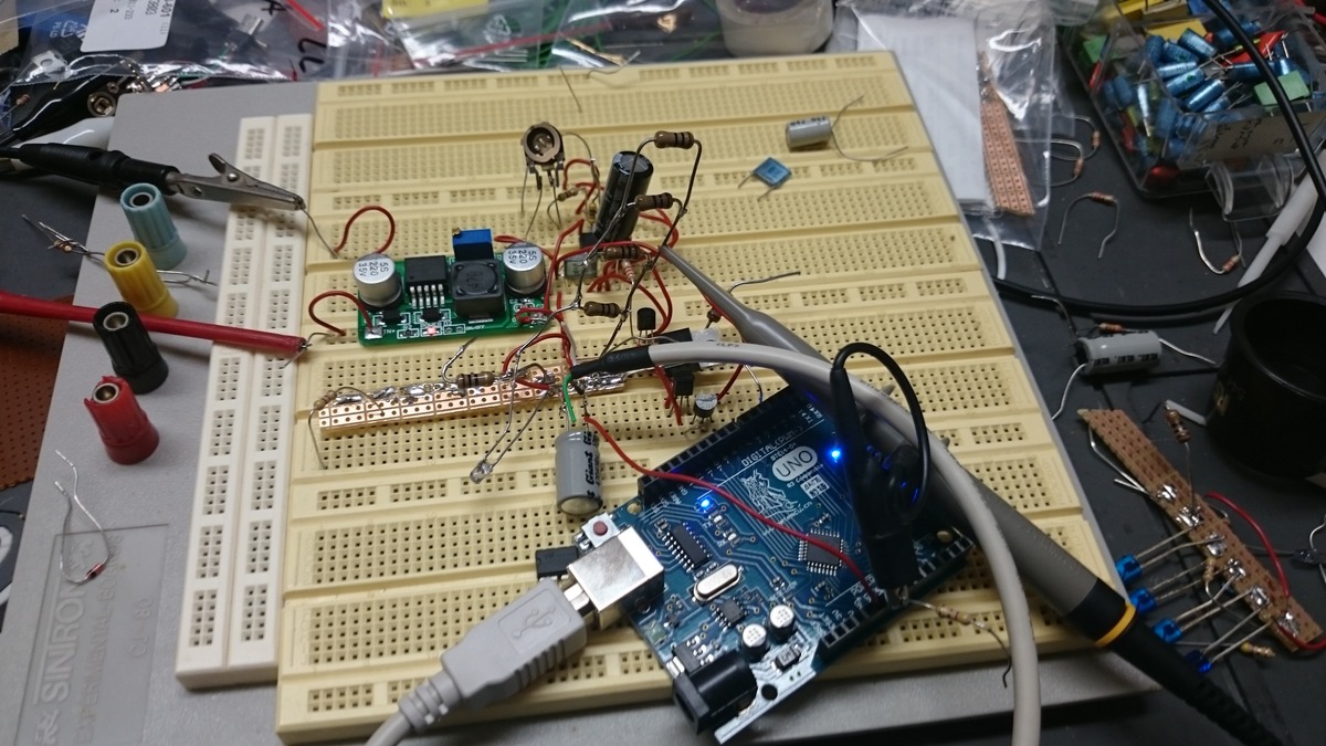

Anbei noch ein paar Bilder
1Stk L Profile mit Sender
Hier mit Laser, habe ich aus sicherheitstechnischen Gründen (Sohn)
verworfen
Ausserdem müssen diese justiert werden was ich nicht wußte.
1Stk L Profil --> Empfänger

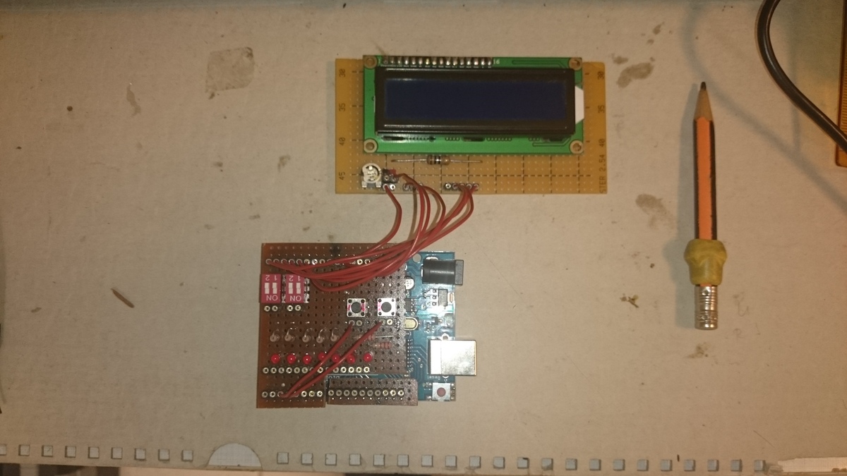

1 Stk. Arduino mit Bascom programmiert
Hier zum Test mit Start/Stopptaster
Anzeige auf der LCD in km/h. Das geht schon alles!
V=S/t
S: 2 Sender im Alu mit 1m Abstand
t: Starte per Int0 und zähle die ms, stop durch Int 1
Es hängt nur an der Sch... Lichtschranke!
Zum Verständnis:
Muss ich irgendwie 30 Impulse in eine Periode (36KHz) reinbringen?
Ist das was der Empfänger erwartet?
Seite 3  http://www.vishay.com/docs/82459/tsop48.pdf
Grüße
Und wo? Ich seh ausser ein paar Kabeln nix. Soll die Lichtschranke längs
im Profil laufen?
Ja sicher! Das sagen wir doch die ganze Zeit! Ein 36 kHz Dauersignal
wird IGNORIERT!
Mein Programm erzeugt 23 38kHz Pulse. Moment. Hast du einen 36 kHz oder
38 kHz Typ? Das ist WICHTTIG!!!
Wie auch immer, man muss 23 Pulse mit 36 kHz, dann die gleiche Zeit
Pause ohne Pulse. Das Ganze wird 500 mal wiederholt, dann gibt es 500ms
Pause. Also eine doppelte Modulation. Damit man die LED am
Empfängerausgang blinken sieht, auch ohne Oszi.
Schau dir nochmal GENAU die Ausrichtung von Sender und Empfänger an!
> im Profil laufen?
Joe S.:
Da siehst Du ja auch nichts. Auf dem einen Profil 2 Sender
Auf dem anderen Profil 2 Empfänger, die dann später zum Arduino gehen
und die Tasten ersetzen. Es ist nur eine Beschreibung wie ich es vor
habe.
Falk B. schrieb:
> @Joe S. (steini65)
>>Scheibenkleister! Ich hab den falschen!!
> Jain. Probier meinen Sender!!
Also das sieht schon mal besser aus :-))))) Super!
Die LED blinkt!
Der Abstand ist schon mal min 2m, dann kam die Wand ;-)
DS1Z_QuickPrint13.png Drain Mosfet.
Soll ich dir noch ein Videobeweis senden? :-)
Aber warum nehmt Ihr den Burst mit 600µs von Fig3 und nicht das Signal
von Fig 1?
Das habe ich nicht kapiert.

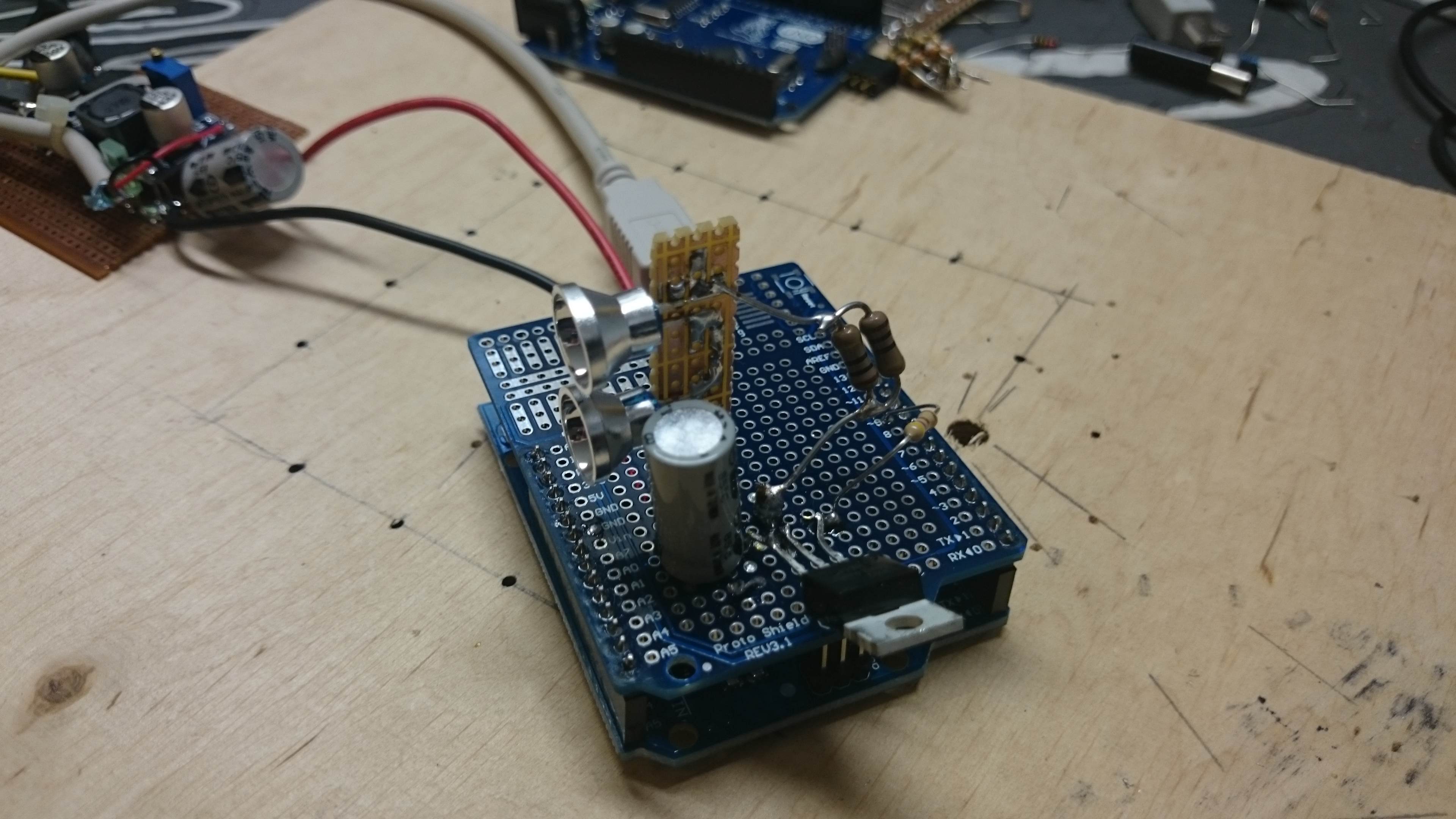

Hallo Falk,
so jetzt habe ich mal das ganze kompakter aufgebaut.
2IR Dioden in Serie an 4x 4,7R parallel --> 1R an 5V
Ich komme so auf 3m, mit Linse (Monokel 9fach) auf 5...6m.
Mit einer Einzeldiode hat das nicht geklappt.
Ich glaube wir sollten hier stoppen, ich dachte dass dies leichter
aufzubauen bzw. umzusetzten ist!
Wenn ich jetzt noch in Optik investieren muss, die ganze Sache irgendwie
verbauen und ausrichten macht es vielleicht Sinn eine Chinalichtschranke
zu kaufen. Kostet jedoch auch 30USD bei 2 Stück.
http://de.aliexpress.com/item/Photoelectric-switch-E3F-10DP1-E3F-10L-DC24V-DC-6-36V-three-wire-PNP-normally-open-type/2049007542.html?isOrigTitle=true
Was meinst Du?
Joe
von Falk B. (falk)
@Joe S. (steini65)
>Die LED blinkt!
Gut.

Und nur weil du glaubst, mit den Widerständen 1,5A Pulsstrom
einzustellen, heißt das noch lange nicht, daß der wirklich fließt ;-)
Denn die Flußspannung der IR-Dioden geht bei dem Strom schon ordentlich
hoch. Also muss man RICHTIG messen.
> Schon mal ganz gut.
Ich messe noch den Strom

von Falk B. (falk)
@Joe S. (steini65)
>Ich verstehe nicht dass eine FB so weit geht, meine Schaltung nicht.
>Ich bleib noch dran. Danke für Deine Mühe!
Neben der Messung des echten Senderstroms liegt der Schlüssel im
Empfänger. Wenn gleich das Ding robust und tolerant ist, kann da viel
schief gehen. Mach mal ein aussagekräftiges Bild deines Empfängers in
Nahaufnahme.
Bilder vom Sender und Empfänger
Der Empfänger wird von einer Powerbank versorgt.
Strom
4 x 4,7R parallel --> 1,1R
I= 1,7V (in der Spitze)/1,1R --> 1,5A (Reel vielleicht 1,5V --> 1,3A)
Mehr will ich der Diode nicht zumuten.
von Teo D. (teoderix)
Wolfgang schrieb:
> Joe S. schrieb:
>> 2IR Dioden ... mit Linse (Monokel 9fach)
> Wie willst du damit eine vernünftige Abbildung der Sender-LED auf den
> Empfänger hinkriegen. Die Lichtquelle muss möglichst punktförmig sein.
Die gehört ja auch vor den EMPFÄNGER.
Falk B. schrieb:
>>Eine Pappröhre, vor Empfänger und Linse, hilft da sicher auch noch'n
>>Stück weiter.
> Braucht man nicht, der Empfänger HAT die Empfindlichkeit und er filtert
> auch sehr gut.
Schaden tust's nich und bei 2Sendern...
Du hast natürlich damit recht, zu aller erst das eigentliche Problem zu
beseitigen.
Das mit den Laufzeittoleranzen sollte man doch aus dem Dabla ersehen, ob
sich die Empfänger eigen. Notfalls den Abstand erhöhen.
von holger (Gast)
Wenn man sich die erste Pulspause im Bild mal
ansieht ist die Sendefrequenz wohl alles andere als
konstant.
von Falk B. (falk)
@Joe S. (steini65)
Mehr als genug.
Und was stell dein Screenshot dar? Das Signal sieht komisch aus. Da
schwingt was tierisch. Ich glaube dein Schaltreglermodul mag die hohen
Pulsströme nicht. Da muss man entweder im Strom runter gehen bzw. Noch
einen dicken Elko parallel schalten, so 1000uF oder so.
Versorge deinen Empfänger mal mit 3xAA Batterien, möglicherweise spuckt
deine PowerBank zuviel HF-Dreck aus.
Guten Abend Gemeinde,
ich lach mich tot!
Mit 3 AAA Batterie läuft die Sache mit 2 IR Dioden (wie der Aufbau war)
weit über 10m und das ohne Linse! Da wäre ich nie darauf gekommen.
Genialer Tipp!
Kurzer Test mit 47uF parallel zur Powerbank war bei 5m noch ok!

Wie oft sollen wir das noch wiederholen? Dein Empfänger TSOP48 braucht
dieses Burst-Signal! Ein Dauer-36kHz Signal wird herausgefiltert!
Für deine Lichtschranke musst du dir den TSSP4038 beschaffen, den kann
der Sender läuft soweit!
Für 9m brauche ich aber 2 LEDs. Mit nur 1 LED und 1A gepulstem Stom habe
ich nur vielleicht 4m hin bekommen.
Ich habe mal alles angehängt und fasse mal zusammen was ich gelernt habe
bzw. worauf zu achten ist.
Bilder vom Aufbau:
Plan vom Sender:
Hier ist alles recht eng aufzubauen dass das Signal am Mosfet sauber
bleibt.
Elko nah am Mosfet und den IR LEDs einlöten.
Reflektor verwenden falls nötig.
Plan vom Empfänger:
TSSP nicht TSP verwenden!
Falls eine Powerbank als Quelle verwendet wird zusätzlichen Elko und
Kerko  zur Pufferung und Filterung anlöten. (Elko fehlt im Plan).
Linse verwenden falls notwendig.
Oszi Bild:
Gemessen am Drain
Software:
Danke an Falk!
Grüße
Joe
Zusatz:
Die Laufzeit bei Unterbrechung beträgt 300µsec.
Grüße
von Falk B. (falk)
@Joe S. (steini65)
Gut.
Hmm, vielleicht sind deine LEDs leichgt vorgeschädigt? Oder du zielst
nicht gut genug? Denn laut Datenblatt reichen für ~25m Reichweite 200mA
Pulsstrom mit einer IR-LED.
Nürtz nix, das Licht wird in der LED schon gebündelt. Das ist keine
Glühlampe mit Rundumabstrahlung. Diese LED-Reflektoren sind reine
Kosmetik.
>TSSP nicht TSOP48 verwenden!
Schreib vollständige Bezeichungen auf sonst versteht dich keiner.
- TSSP4038 nicht TSOP4836 verwenden!
Eine kleine Längsdrossel mit vielleicht 10-100uH wäre auch gut.
>Oszi Bild:
>Gemessen am Drain
Die Signalqualität ist OK, aber damit betreibst du die LEDs mit ca. 80%
Tastverhältnis und 1A. Das halten die nicht aus! Möglicherweise hast du
so oder anders auch schon andere LEDs vorgeschädigt. Das würde die
deutlich verkürzte Reichweite erklären.
WICHTIG!!! Dein Sender hat noch ein Problem! Es fehlt ein 10K Pull-Down
Widerstand am Gate des MOSFETs! Der muss den MOSFET sicher ausgeschaltet
halten, wenn dein Arduino im Reset/Download ist! Wenn der fehlt, kann
der MOSFET in dieser Zeit unkonrolliert durchschalten und deine LEDs
grillen!
Außerdem sind die 4,7R Gatewiderstand eher hömiopatisch. Lass sie weg,
der Arduino hat so oder so ~30 Ohm Ausgangswiderstand. Und der MOSFET!!!
OMG!!!
Gabs keinen noch monstermäßigeren? Der IRL1004 hat 6,5mOhm RDSON und
kann 130A schalten!!! Das ist um gut Faktor 50 Überdimensioniert. Und
ja, das schadet der Schaltung, denn der hat satte 100nC Gate Charge. Ein
deutlich kleinerer IRLZ34N schaltet auch locker 1A und hat nur 25nC Gate
Charge. Der Arduino schafft das zwar, aber schön und sinnvoll ist das
nicht.
Falk B. schrieb:
> @Joe S. (steini65)
> Gut.
> Kosmetik.
Ich dachte schon dass es mit Bündelung 2m gebracht hat
ok
>>Oszi Bild:
>>Gemessen am Drain
Aua! Stimmt ist ja 80% auf low! Denkfehler.
Also werde ich die Sache auf 200mA umbauen.
Muss nochmal schauen da gab es doch einen Befehl wo ein anderer Pin
einfach invertiert werden kann. Portb1 = not Portb2 oder so ähnlich.
Mit deiner SW kenne ich mich leider nicht aus, so tief stecke ich nicht
drin Portb1 zu invertieren. Wäre schön wenn Du es mir zeigen oder
reinkopieren könntest.
> grillen!
Stimmt
> OMG!!!
> nicht.
Den hatte ich halt gerade parat :-)
Ok werde mal mit neuen IR LEDs, zusätzlichem Pulldown testen.
IRLZ34N macht sogar 27A :-)
Gute Nacht

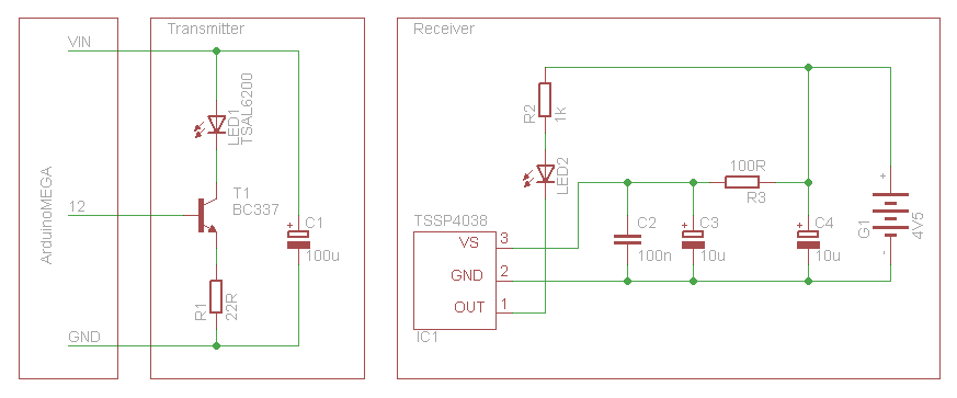

Sooo, da hab ich mal fix den TSSP4038 auf ein Stück Lochraster gelötet
und auch ne IR-LED + Transistor. Der Arduino liefert den Takt. Und was
soll ich sagen, die Reichweite ist phänomänal!!! Bei direkter
Sichtverbindung schaffe ich 10m, mehr geht in meiner Wohnung nicht ;-)
Selbst über eine Reflektion an einer weißen Raufaserwand bekommt man
mindesten 6m Reichweite hin. Und das bei gerade mal 200mA Pulsstrom bei
20% Tastverhältnis! VIN ist bei mir 12V aus einem Netzteil. Man braucht
also nicht brachiale Pulsströme und Monster-MOSFETs. C3, C4 und R3 hab
ich in meinem Aufbau nicht drin, aber die könnten nützlich sein, wenn
man den Empfänger aus "unsauberen" Quellen versorgt, z.B. der Powerbank.
Damit kriegt man locker die 2x5m + passiven Reflektor hin.
Habe gerade gesehen dass Du schon vor mir geantwortet hast
Ich schicks trotzdem.
Update:
Pulldown 10K am Gate
SW Version 2 (Falk) mit invertierten Ausgang. -->
Strom so 0,4A durch die Dioden.
Also das sieht schon einmal sehr gut aus. Die alten LEDs gehen noch.
Glück gehabt!
Mit 1 LED so um 7m, mit Reflektor 9m!
Mit 2 LEDs mehr wie 11m!
Da kann man wirklich nicht meckern!
Danke für Deine Hilfe.
WOW!
Mit einem kleinen BC!

Huch, was mir gerade einfällt. Die Sache mit den Reflektoren hat einen
Haken! Wenn die Autos auch relativ gut IR reflektieren, funktioniert die
Lichtschranke nicht! Also braucht man doch getrennte Sender und
Empfänger auf beiden Straßenseiten.
Ich hätte sowieso die Sender und Empfänger je auf einen Winkel aufgebaut
von Lurchi (Gast)
Die Katzenaugen-artigen Reflektoren sind deutlich effektiver als die
eher zufällige Reflexion am Auto. Das gilt vor allem dann, wenn der
Sender oder Empfänger gut gebündelt sind. Die LED mit 20 Grad
Öffnungswinkel ist da nicht so beste Wahl. Stärker gebündelt hat man
i.A. auch mehr Reichweite, muss aber etwas genauer Ausrichten. Es ginge
auch mit Blenden, auch wenn man damit keine (bzw. kaum) zusätzliche
Reichweite gewinnt.
Im Prinzip ist es aber schon richtig, dass getrennte Sender / Empfänger
besser wären.
von Falk B. (falk)
@ Lurchi (Gast)
Wir wollen doch keine Fehlmessung, wenn ein Silberpfeil vorbeirauscht
