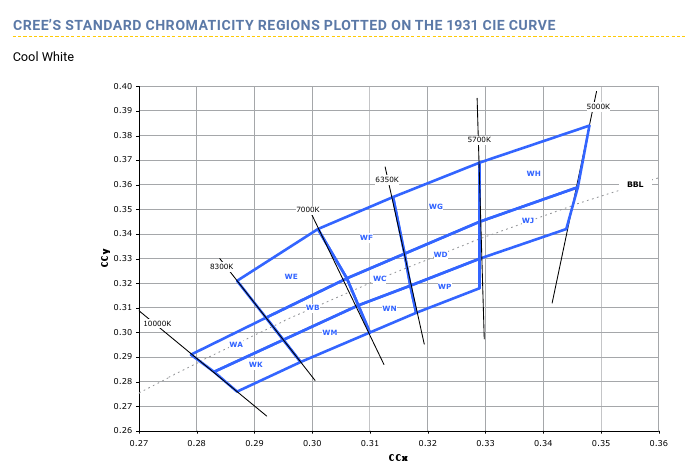

naja, Weiß mit einer farbtemperatur von zB 3800 K ist schon ein genau definierter punkt im farbraum. nur die abweichungen können halt in zwei richtungen gehen, zu warm zu kalt, also auf der kurve des schwarzen strahlers oder grünstich magentastich, also dann senkrecht zur kurve. die toleranzen der hersteller gehen natürlich in beide richtungen.
Alexander v. G. schrieb: > naja, Weiß mit einer farbtemperatur von zB 3800 K ist schon ein genau > definierter punkt im farbraum. nur die abweichungen können halt in zwei > richtungen gehen, zu warm zu kalt, also auf der kurve des schwarzen > strahlers oder grünstich magentastich, also dann senkrecht zur kurve. > die toleranzen der hersteller gehen natürlich in beide richtungen. Soweit ist das klar Aber: Du baust in einem Ladengeschäft Led-Streifen ein, die 4000 K haben. Das sieht aber sehr bescheiden aus, weil rotstichig. Nichts als Ärger. Lässt sich die Lichtfarbe wirklich präzise angeben? Der Kelvinwert ist ja wohl nicht wirklich geeignet. Wie müsste die Wertvorgabe aussehen? Grüße Bernd
Bernd F. schrieb: > Lässt sich die Lichtfarbe wirklich präzise angeben? > Der Kelvinwert ist ja wohl nicht wirklich geeignet. > Wie müsste die Wertvorgabe aussehen? x, y oder u',v'. So, wie jeder vernünftige Leuchtmittelhersteller seine Farborte spezifiziert. Die Planck-Kurve mit den Farbtemperaturen ("Glühfarben") ist ja nur eine Linie im Farbraum. https://de.wikipedia.org/wiki/CIE-Normvalenzsystem
