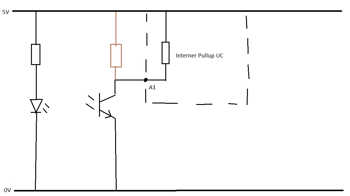

Ich möchte diese Photo-Transistorschaltung aufbauen. Beim "Signal" kommt
ein Atmega328P zum Einsatz.
Das Hauptproblem ist das beim Transistorunterbruch die Spannung auf 5V
ansteigt, dies ist ja korrekt. Sobald der Transistor durchschaltet
sollte dieser doch auf 0V runterfallen? Dies ist aber nicht der Fall,
ich habe gerade mal nen Spannungsabfall auf 3.9V wenn der Transistor
durchschaltet. Habe beim Pullup einen 1k Widerstand verwendet.
Kann mir wer sagen wie ich hier vernünftige Widerstandswerte errechne ?
mfg Koe
von Günter Lenz (Gast)
Mach den Widerstand größer, dann ist bei gleichem Strom
der Spannungsabfall auch größer.
von MaWin (Gast)
> durchschaltet.
Dann musst du mehr Licht auf den Transistor werfen.
Der Widerstand muss zur Helligkeit passen, bei der er umschalte soll. Je
höher der Widerstand, je empfindlicher der Phototransistor, aber auch um
so leichter störbar.

von Joe F. (easylife)
Dann weisst du ja jetzt, wie groß der Strom durch den Transistor, und
damit den Widerstand ist:
(5.0V - 3.9V) / 1K = 1.1mA
Umgekehrt kannst du dir dann deinen Wunschwiderstand mit der gewünschten
Spannung errechnen:
R = (5.0 - U_soll) / 0.0011A

Ohne Pullup kann ich den Phototransistor ohne probleme nun auslesen habe
auch einen Guten Spannungsabfall von 5V auf 0V. Wenn ich nun aber dies
mit dem Pullup auslese hab ich wieder einen Spannungsabfall von 5V auf
4.2V.
http://www.mikrocontroller.net/attachment/115576/Phototransistoren.PNG
Ich habe es nach dem rechten Abbild aufgebaut.
Leider verstehe ich nicht warum sobald ich den Pullup einschalte und der
Transistor leitet der eingang nicht wieder auf 0V fällt.
von Achim S. (Gast)
welchen Wert hat den inzwischen dein externer Pullup. Wenn er sehr
hochohmig ist, dann bewirkt der parallel geschaltete interne Pullup
natürlich, dass du das Signal "stärker nach oben ziehst".
Oder vielleicht hast du versehentlich nicht den Pullup aktiviert sondern
den IO als Ausgang auf 1 gesetzt: der Phototransistor tut sich natürlich
schwer, wenn er gegen einen aktiven Ausgang deines µC kämpfen muss.
von KoE (Gast)
benutze nun ein 10MOhm , naja ab 250k schaltet er auf 0V. Daher ja er
ist sehr hoch. Hab ich mir schon fast gedacht das der Pullup ihn
hochzieht.
Dann muss ich hier wohl zwingend ohne Pullup dies lösten richtig ?
Wie würde man dies lösen wenn der Phototransistor nicht dauernd im
einsatzt ist ? Dann würde ja kein eindeutiger Pegel mehr vorliegen am
einganspin Ohne Pullup. ... Hmm naja macht auch kein sinn einen
Phototransistor auszuschalten.

Habe nun überprüft mit dem Pullup mit 1k ist er nun auf 0.13V also
dürfte nun der Pullup richtig konfiguriert sein.
http://fs5.directupload.net/images/160413/8hhxuq5l.jpg
Habe mir dies so vorgestellt. Statt den Braunen Widerstand würde ich den
Internen Pullup des UCs benutzen. Leider weis ich nicht genau wie dieser
im UC angeschlossen ist. Oder ob dies so überhaupt sinn macht. Er will
ja den Ausgang gegen 5V ziehen. Daher wenn der Transistor durchschaltet
müsste er doch auf 0V runter. Aber ich denke da ist der Interne Pullup
dann zu klein wenn er nicht auf 0V runter kommt.
Hab mir gedacht so könnte ich ein Widerstand Sparen :)
Der Transistor schaltet nicht durch.
Das wurde dir bereits erklärt.
Er verstärkt den Strom, der an der Basis ankommt - in diesem Fall durch
das einfallende Licht erzeugt.
Die 0.13V mit einem 1K pulldown lassen auf einen internen Pullup von ca.
43K schließen (parallel zu den 300K).
Der ist also fast um den Faktor 7 kleiner, als dein externer 300K
Pullup.
Wenn du sagst, du hast bei eingeschaltetem Pullup 4.2V, bedeutet das
0.8V am Widerstand, also 0.8V/38K = 21uA
Das ist viel weniger, als neulich, da waren es noch 1.1mA
Was ist passiert? Ist der Transistor jetzt schwächer beleuchtet?

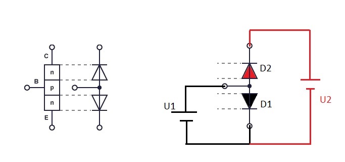

von KoE (Gast)
Oh. Dann hab ich da wohl komplett etwas missverstanden. Hab mir das
nochmal nachgelesen. Jezt mal schauen ob ich dies richtig verstanden
habe:
http://fs5.directupload.net/images/160414/vhe7rruq.jpg
An U1 wird nur eine Spannung angelegt damit die "Diode D1" leitend wird
und "wegfällt". Dadurch kann nacher der Strom U2 durch die "Diode D2"
fliessen. Sobald D1 unterbrochen wird Sperrt diese den Stromfluss von
U2. Ist dies grob richtig ?
Dann verstehe ich aber noch nicht was es mit dem Verstärkungsfaktor auf
sich hat, bzw durch welches Phenomen dieser ausgelöst wird. An U1
fliesst ja ein sehr kleiner Strom. Dieser dient ja nur um die
Sperrschicht leitend zu machen. Wie kann dieser nun einen Strom
verstärken ?
Es gibt ja Transistoren die haben einen sehr grossen Verstärkungsfaktor.
Achim S. schrieb:
> ein Phototransistor mit höherer Empfindlichkeit
Woran erkennt man einen Phototransistor mit hoher Lichtempfindlichkeit ?
( Also ich benutze den Fototransistor mit einer IR-Diode)
Der aufbau soll eingentlich eine eifache Lichtschranke werden.
von guest (Gast)
Nicht wirklich. U.a. hier ist die Funktionsweise erklärt:
http://www.elektronik-kompendium.de/sites/bau/0201291.htm
Indem man ins Datenblatt schaut! Außerdem ist die Empfindlichkeit
abhängig von der Wellenlänge des Lichts. Also gleich nochmal ins
Datenblatt schauen ob Dein Fototransistor überhaupt zu Deiner IR-Diode
passt!
